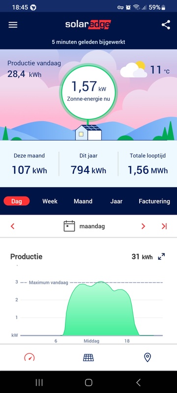

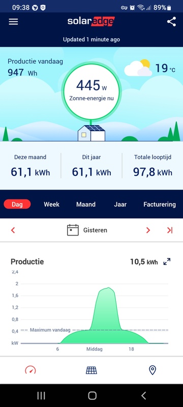

Ik heb al 2 weken 5 oost 5 west zonnepanelen liggen10 stuks JA Solar 405 Wp ,1 omvormer type: SolarEdge SE3000H HD WAVE, 10 stuks SE Optimizer S440 kan mij iemand hoe dat kan dat ik op een zonnige dag net 11 kwh haal? ,Afbeeldingslocatie: https://tweakers.net/i/gzH5DbAZ7hkBqOrMIG-KovKxu2c=/x800/filters:strip_icc():strip_exif()/f/image/Ba7sNTfXkRXfDpVk4Vs3IkTu.jpg?f=fotoalbum_large

Je installateur is in de grootste SE valkuil getrapt, dus het werkt inderdaad niet optimaal.
Leesvoer: Het grote SolarEdge topic
En dan vooral het tuinhuisje-voorbeeld.
@Ronald kom er maar in :)

@peter3968 Als je nog niet betaald hebt, dat ook zeker niet doen.
Optimizers dienen vervangen worden voor s500b. Dan gaat het gierend langs het randje goed.
Wil installateur dit niet doen, zonder meer in gebreke stellen. Dit is kwalijk onprofessioneel uitgevoerd.

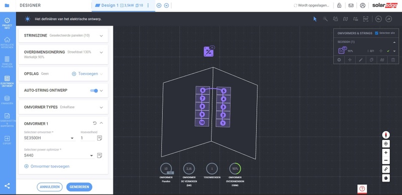

De panelen zijn volgens solar edge richtlijnen geplaatst
maar ik kan geen hellingshoek vinden Afbeeldingslocatie: https://tweakers.net/i/vEx4JcY1CQUC_K9UUkBh7pt7MS0=/800x/filters:strip_icc():strip_exif()/f/image/d2UR9BRlAupgL2T5JmdECFAp.jpg?f=fotoalbum_large

In de designer moet je bij het rapport kijken naar waarschuwingen.

peter3968 schreef op vrijdag 19 augustus 2022 @ 17:56:
Volgens mij heb je een plat dak in de vorm van twee parallelogrammen getekend. Onder de tab “installatie intekenen” kun je je huis incl dakhellingen plannen.

@peter3968 1 rechthoek tekenen met buitenmaat huis. 1 lijn in midden voor nok van dak. Dan naar 3D en de nok omhoog trekken tot je daken de juiste hoek hebben (muis hover over dakvlak)

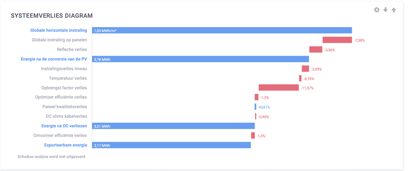

12% verlies met duidelijke waarshuwing om andere optimizers te gebruiken....
Afbeeldingslocatie: https://tweakers.net/i/FxkGEsoTIe-JomQN9h5LjoT842k=/800x/filters:strip_exif()/f/image/PmmryfJ3XFWWRuvjZLw6xueK.png?f=fotoalbum_large
*snelle simulatie, dus niet ingetekend op een huis.
Of je installateur probeert de boel te flessen, of hij heeft de solaredge basis cursus niet afgerond....

Even een update
Ik heb er eind vorig jaar 6 panelen bij laten leggen 3 oost 3 west . Ik had begin februari al meer op een dag als in augustus.nu haal ik veel meer rendement uit mijn panelen.Afbeeldingslocatie: https://tweakers.net/i/sXvMhkWAOk-kYB0VRB8pBH20I5s=/x800/filters:strip_icc():strip_exif()/f/image/e4yqWWkuyHNjFjNauAXQEBMO.jpg?f=fotoalbum_large
