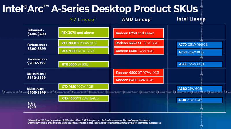

@Werelds Ten eerste zullen we Ryan Shrout niet al te veel krediet geven omdat die Intel hun Arc producten niet preventief de nek omdraait? :P
Immers laat hij alsnog de betere resultaten zien en niet de slechtere. We weten dat het slechter zal zijn, maar niet hoeveel slechter.
Tweede is dat er geen Arc A780 is. A770 is de top sku met 32 Xe-cores/4096 FP32 ALU's.
Ik denk dat het dan wel duidelijk is dat dit maximaal RX6700XT/RTX3060Ti niveau gaat halen. En voor een 400mm2+ chip is dat niet al te best. Dit ding zal het op prijs moeten gaan doen en met de crypto instorting zie ik een A770 onder de $400 waard zien zijn. Want bij gelijke prestaties zal je toch eerder voor AMD of Nvidia kiezen.
Ergens is $400 misschien zelfs te optimistisch omdat dat prestatiepunt zo belachelijk vol zit met zoveel oudere SKU's. Alles van RX5600XT, Vega, GTX1070/RTX2060 tot en met de RTX2080S zit daar ongeveer en telkens die paar procent sneller is gewoon niet relevant als upgrade pad. Je moet dat prestatiepunt echt ontsnappen of goedkoop zijn voor relevantie.

DaniëlWW2 schreef op zondag 17 juli 2022 @ 19:36:
Of om het nog zieliger te laten klinken: RX 7600 / RTX 4050 niveau (er van uitgaande dat de nieuwe generatie opnieuw een rijtje opschuift).

XWB schreef op zondag 17 juli 2022 @ 23:21:
Navi 33 zou rond Navi 21 niveau zitten hé. Er is nog steeds een aardige kans dat de langzaamste dGPU SKU in de RDNA3 lijn, al ruim 50% sneller is als Arc A770. ;)
Intel heeft echt Battlemace nodig en snel. Ze zijn gewoon minstens een jaar te laat nu. Want nu rest is waarschijnlijk om de chips maar te verkopen aan de grote prebuild partijen voor fikse kortingen. Daarmee vallen ze voornamelijk Nvidia aan.

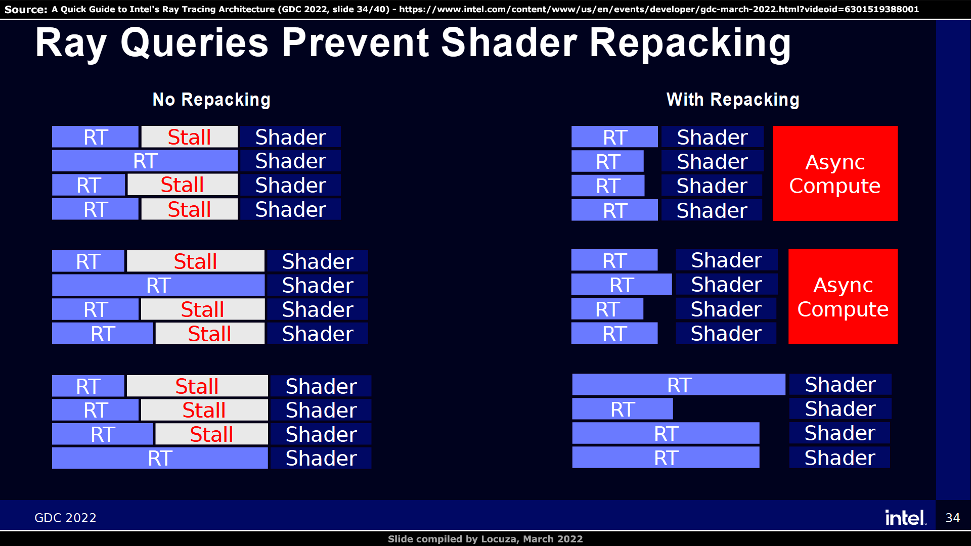

Ik heb het in m'n eerste snelle blik helemaal gemist, maar Intel's (hardware :P) RT implementatie lijkt best degelijk te zijn. Het is afwachten tot de grotere GPU's, maar een vlak waar A380 het (in verhouding) wél goed doet is RT.
Natuurlijk nog steeds volstrekt onspeelbaar, maar de performance drop is in veel gevallen vergelijkbaar met de drop die een 3050 heeft (ook nog steeds volstrekt onspeelpaar op alle resoluties), terwijl AMD's 6400/6500 er soms niet eens doorheen komen.
Geef nou eens een whitepaper, ik wil weten wat jullie doen :(

Ze zeiden tijdens de PR tour al dat hun RT erg goed was. :)
Overigens heeft Intel inmiddels ook hun RT voor Vulkan titels gefikst. Want dat werkte door fouten in hun drivers, op 1% snelheid. Intel heeft dus meteen een van de grootste performance driver updates ooit gehad. :P

En nu snap ik denk ik beter wat er nu met Xe gebeurd. Het antwoord blijkt er al even te zijn, als je het kan vinden. :P
Ten eerste lijkt Alchemist nog veel meer op Turing dan ik al vermoedde. Inmiddels durf ik wel te stellen dat Intel hier hun "inspiratie" heeft opgedaan. Het is zeker geen kopie, maar de parallellen zijn er zeker. Wat je hier namelijk ziet is Xe haar Vector Engine. Het zijn twee SIMD8 datapaden, een voor elk FP en INT. Die zijn co-issue. Dat lijkt heel erg op Turing, maar de SIMD eenheden zijn half zo groot.
Afbeeldingslocatie: https://pbs.twimg.com/media/FQG2dk7XMAMZ3PU?format=png&name=large
Afbeeldingslocatie: https://pbs.twimg.com/media/FQG2aybWUAsRhuG?format=jpg&name=large
Vervolgens deelt een Xe-core een instructie cache van 96KB. Dat is niet erg groot voor 16x SIMD8 FP en 16x SIMD8 INT + 16 Matrix cores + 1x RT unit. Het roept bij mij dan ook het vermoeden op dat Intel het zichzelf erg moeilijk heeft gemaakt. Ze hebben een zeer complexe scheduling van taken gecreëerd omdat instructies nu in threadgroepen van 16 verdeeld worden met een 50/50 verhouding. Ook is er weinig instructie cache om die threads in een wachtrij voor de Xe-core te zetten. Ergo, wat er waarschijnlijk gebeurd is dat de INT ALU's een flink deel van de tijd toch al stilliggen, maar er waarschijnlijk ook veel cycles verloren gaan omdat het FP deel van de Vector Engines, simpelweg geen instructies meer te berekenen hebben. Occupency ligt denk ik laag.
Afbeeldingslocatie: https://www.techpowerup.com/review/intel-arc-a380/images/arch3.jpg
Dit is misschien ook wel het lastigste deel van een GPU. Extra problematisch wordt het met DX11 en lager.
Als je dan naar de Render Slice kijkt dan besef je dat de A380 maar twee slices heeft en dus acht Xe-cores. De A770 heeft 8 render slices waardoor dat probleem alleen maar groter kan worden. Het zou verklaren waarom Intel zoveel problemen lijkt te hebben.
Het is alleen niet alleen maar slecht. De Matrix cores van Arc A770 verslaan namelijk Nvidia hun "Tensor cores" van GA104 theorie met enig gemak in de meeste berekeningen. Verder denk ik dat Intel hun RT oplossing misschien ook wel meer aandacht verdient. Want dat lijkt ook meteen beter te zijn dan wat Ampere heeft.
Afbeeldingslocatie: https://pbs.twimg.com/media/FQG47cNXoAEW3Gu?format=png&name=large
Afbeeldingslocatie: https://pbs.twimg.com/media/FQG48N3XsAMzvxR?format=png&name=large
Niet alleen qua feature ondersteuning, maar de manier waarop is misschien ook veel beter. Hoe ik het begrijp heeft een RT unit bij Xe ook haar eigen caches en werkt deze onafhankelijk van de rest van de render pipeline. Dit in tegenstelling tot Nvidia en zeker AMD waar RT instructies, de reguliere pipeline wel degelijk gaan onderbreken. Komt bij dat Intel kiest voor een model van een flinke RT unit voor 128 + 128 ALU's. Dat lijkt een beter model te zijn dan wat AMD met RDNA2 deed en dus ook beter dan Ampere vanwege de betere ondersteuning alsmede meer losstaand.
Onder de streep krijg je dit:
Afbeeldingslocatie: https://pbs.twimg.com/media/FQHYe9tXsAITkNv?format=png&name=large

sunsmountain schreef op vrijdag 2 september 2022 @ 12:27:
Dank je Daniel, heel interessant om te zien dat Intel sterker inzet op Ray Tracing, en daarmee ook Nvidia lijkt te verslaan: A770 versus RTX 3060, mogelijk beter (voor recente games) voor een lagere prijs.
https://videocardz.com/ne...acing-at-1080p-resolution
Voor oudere of nog niet geoptimaliseerde games zal A770 slecht presteren, totdat het Intel driver team de achterstand heeft ingewerkt in het komende jaar. Maar ze gaan het wel doen/proberen, en ze gaan door met Intel Arc videokaarten: Battlemage next!
En nu kunnen we ook eindelijk zien hoeveel beter.
Afbeeldingslocatie: https://cdn.videocardz.com/1/2022/09/arc-ray-tracing-hardware-1.jpg
Thread sorting en een eigen BvH cache was al duidelijk. De twee ray box engines met elk zes intersections per cycle alsmede nog een aparte ray triangle per cycle zijn nieuw.
Als je bedenkt dat een Xe core werkt met 128 FP + 128 INT ALU's, tja dan is dit niet slecht. Nvidia weigert te vertellen wat zei kunnen, maar van AMD weten we dat het met RDNA2 gaat om vier ray box of een ray intersect per cycle voor twee SIMD32 units. Die gebruiken alleen de hele CU inclusief caches en ALU's. Voor Intel is alleen onduidelijk hoe ze denoising doen.
Onder de streep lijkt Intel met 32 RT units, relatief iets beter te zijn dan de RTX3060 met 28 units. Er is dus zeker winst te behalen. Grootste nadeel is en blijft alleen hoeveel ruimte dit zal innemen. Ik vermoed dat het niet mals zal zijn hoeveel transistoren dit kost. Ook vraag ik me af in hoeverre het zinvol is dat Intel hun ray box en ray intersection op aparte hardware lijkt te doen. Denoising is ook een vraagteken waar ze dit precies doen. Ik zou denken op de matrix engines, maar ik heb geen idee.
In het algemeen denk ik dat Alchemist niet eens heel slecht is. Ik vermoed dat het voornamelijk heel erg inefficiënt is en Intel het zichzelf zo moeilijk maakt met zoveel rekeneenheden die zo complex aan elkaar hangen in zoveel kleine rekeneenheden. Ik vraag me nu al af of ze met Battlemage niet al een flink deel van die complexiteit eruit slopen en voor de Xe cores naar 4x SIMD32 gaan.
