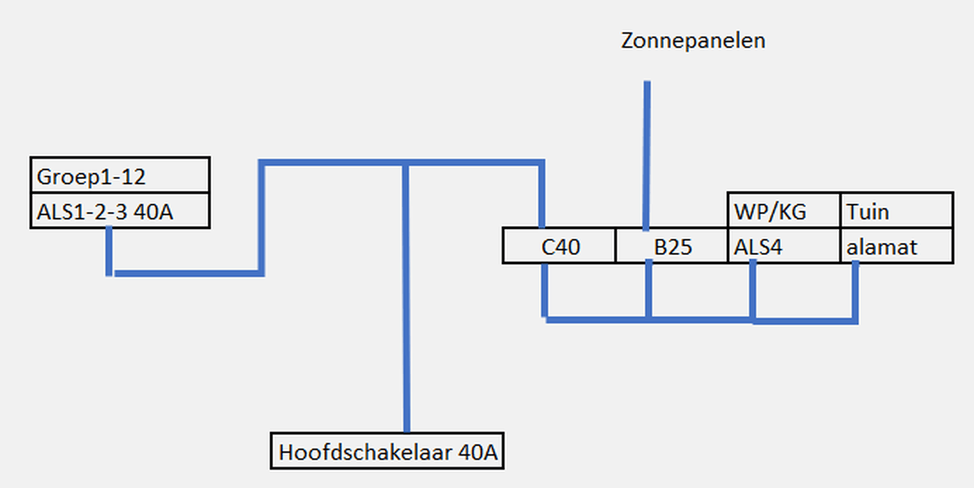

  • Driek
  • Laatst online: 23:38
@Septillion
Afbeeldingslocatie: https://tweakers.net/i/ScQ8ghgCobEw3PWtqPZqNBmUqok=/x800/filters:strip_icc():strip_exif()/f/image/rLX69eVUb1utL363jvDHkQ6X.jpg?f=fotoalbum_large
in de meterkast zit aardlekschakelaar 4, deze is 40A, daarachter hangt de kookgroep met een B16, en de warmtepomp met een C20.
Daar zijn toendertijd de zonnepanelen bijgekomen met de B?16.
Als ik die vervang voor een B20 ben ik er dan? Of moet daar dan nog een 40A hoofschakelaar tussen?

Driek schreef op donderdag 28 juli 2022 @ 14:00:
@Septillion
Ik mag hopen dat ze niet achter aardlekschakelaar 4 zitten. Zou compleet niet logisch zijn daar je PV groep al een aardlekautomaat is en dus zijn eigen aardlekbeveiliging heeft.
Nee, dan ben je er dus niet. Daar je aardlekschakelaars (en mogelijk de bekabeling ook) geschikt zijn voor 40A ga je daar nu met 25A (net) + 20A (PV) = 45A toch aardig overheen. De goedkoopste oplossing is al je gebruikersgroepen achter een 40A (C-kar) te hangen. Dus na je hoofdschakelaar splits je naar je automaat voor PV en naar die 40A automaat. En vanaf de 40A automaat ga je door naar alle aardlekschakelaars. Zie whitepaper van ABB.

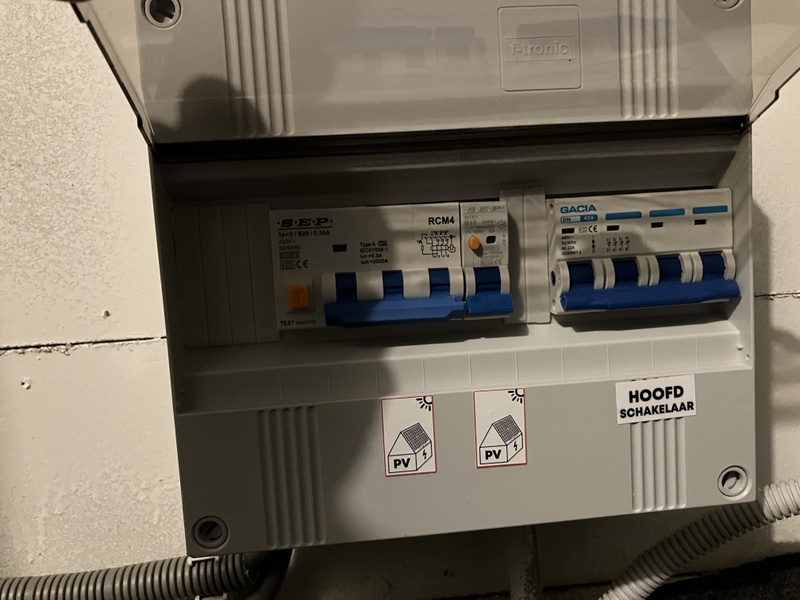

  • Driek
Afbeeldingslocatie: https://tweakers.net/i/HjUpiYeghVWRILKWXLWJPLBTFMs=/x800/filters:strip_icc():strip_exif()/f/image/uXdeZUIvJgl6xeXztO0X1yZr.jpg?f=fotoalbum_large
als ik de kabel van de automaat volg, dan lijkt deze op aardlek4 te zitten.
Conclusie, door de pv-installateur maar snel en makkelijk aangesloten toendertijd?
Dus eigenlijk moet ik de PV lostrekken van groep 4, en achter eigen 40A(C-kar) de PV aansluiten.
Maar goed, eigenlijk moet de zonnepanelen boer dit bedenken.
Tijd van werken, tijd van rusten

  • timberleek
  • Laatst online: 14-10 08:08
Driek schreef op donderdag 28 juli 2022 @ 14:43:
Nee, de PV automaat zit op de ingang van ALS4, dus effectief voor de ALS (hoogstwaarschijnlijk) direct achter de hoofdschakelaar.
Nee de rest van het huis moet achter een 40A groep, niet de PV.
Of je moet de backbone van de kast uitbereiden naar 63A aardlekschakelaars en bedrading.
  • Septillion
  • Laatst online: 22:39
Septillion
Nee, lijkt me correct. Onderkant van de aardlekschakelaar is de aanvoer vanaf de hoofdschakelaar en daar lijkt de PV bij te komen. Bovenkant van aardlekschakelaar 4 lijkt netjes naar de onderkant van de twee groepen er rechts van te gaan.
PV dus los van alles, alleen naar de hoofdschakelaar. Die C40 moet juist voor alle gebruikers, enige die er dus juist niet achter komt te hangen is de PV groep :)
Probleem is dus, zoals je zelf dus ook gemerkt hebt met de kabel delen, dat hun kennis van elektrische installaties vaak tekort schiet. Ze kennen een trucje dat "werkt" en dat is dan het enige wat ze doen.

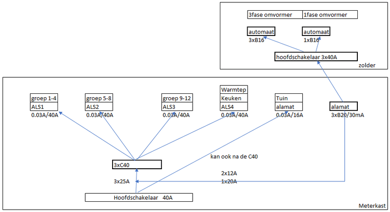

  • Septillion
Septillion

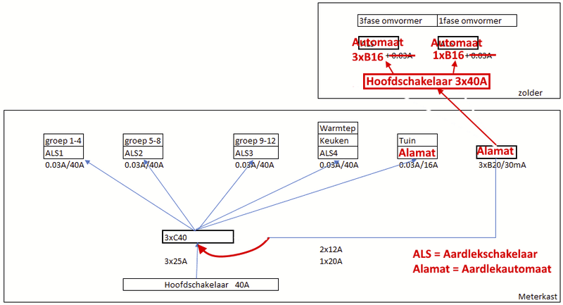

Het document van ABB bekeken?
Beneden een 3xB20/30mA (of 300mA, ook goed) direct achter de hoofdschakelaar.
Tussen hoofdschakelaar en alle aardlekschakelaars (dus alle gebruikersgroepen) een C40 plaatsen.
Boven PV verdeler met 4p hoofdschakelaar, 3xB16 automaat (hoeft geen aardlekautomat te zijn, mag wel) en een 1xB16.
Maar daar alles boven tegen de vermogens mag zou het volgens mij ook zonder PV verdeler mogen. Weet alleen niet 100% zeker of je zonder automaat 1-fase van een 3-fase mag pakken...
En omdat je >40A probleem eigenlijk maar op één fase speelt zou je technisch gezien alleen die fase hoeven te beveiligen voor de gebruikersgroepen. Maar dan moet je hier in de toekomst (extra PV of accu) wel rekening mee houden.
  • Driek
@Septillion Ja, heb het open staan, maar ik ben geen electrien :)
Maar ik denk dat ik begrijp wat je zegt.
De huidige apparaat in de MK vervang ik voor een 3xB20/30mA.
En dan met de 6mm2 kabel naar de zolder, en daar:
  • Septillion
Septillion
En als laatste stap tussen hoofdschakelaar en de aardlekschakelaars dus een 3xC40 plaatsen.
Of in ieder geval een 1xC40 op dezelfde fase als de 1-fase omvormer
  • Driek
Septillion schreef op donderdag 28 juli 2022 @ 15:20:
ja, maar die zitten er al.
ik heb hoofdschakelaar, met daar achter 4 aardlekschakelaars, wat volgens mij C40's zijn. En dus nog extra die PV B16

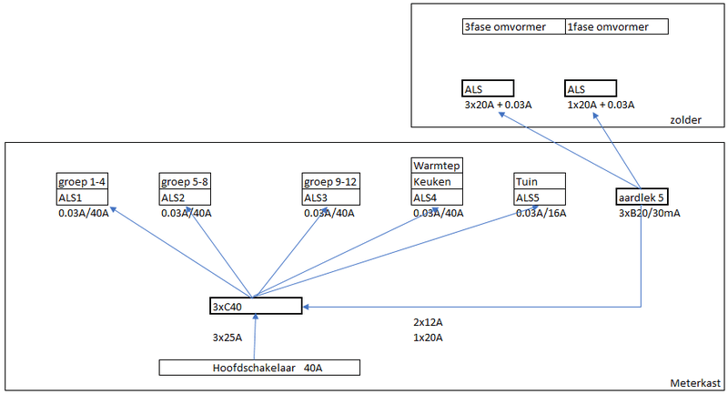

  • timberleek
Misschien dat dit het duidelijk maakt.
Zo is de huidige situatie:
Afbeeldingslocatie: https://tweakers.net/i/ghNdHEFRI-AiH7V3Uyx9GgEaXLM=/234x176/filters:strip_exif()/f/image/PVAJ7FuYcaBoJl9ociByAw4v.png?f=fotoalbum_medium
Stel dat de bestaande 8KW inverter volop teruglevert en je te veel stroom afneemt op AL2 (even gekeken naar 1 fase):
Afbeeldingslocatie: https://tweakers.net/i/d5451Nee09Cn1sZe9_44WFr7ub4=/234x176/filters:strip_exif()/f/image/udxu5AfpLkEPhgzFcGdM22Zg.png?f=fotoalbum_medium
Dan zou er te veel stroom door de kast gaan lopen. De aardlekschakelaars en mogelijk de omliggende bekabeling kunnen maar 40A aan. Maar de hoofdzekeringen grijpen in bij een afname van meer dan (11.6+25) 36.6A. Niks aan de hand, behalve een donker huis.
Maar nu heb je die 2kW enkelfase inverter erbij. Worst case lever je dus straks 20.3A terug op die ene fase.
Kijken we dan naar hetzelfde scenario:
Afbeeldingslocatie: https://tweakers.net/i/muUOyTxGyAPE-sKgdZ0hfbsX3OI=/234x176/filters:strip_exif()/f/image/qVoVnz9y5cyVx918JzADei8l.png?f=fotoalbum_medium
De aardlekken en kabels krijgen >40A voor hun kiezen. Maar de hoofdzekering en PV automaat werken nog keurig binnen hun limiet (ik ben vergeten de PV automaat aan te passen, negeer dat even :+ ).
Er is nu dus geen enkele beveiliging tegen het overbelasten van deze kast.
Introducing: De 40A automaat voor alle verbruikers:
Afbeeldingslocatie: https://tweakers.net/i/udacv8xL4VzR3LgOYGP6sYW9I6E=/234x176/filters:strip_exif()/f/image/xTPmdzsJUsK0CdUyC8noKw1S.png?f=fotoalbum_medium
Zelfde situatie, zelfde opwek, zelfde afname. Nu zal de 40A automaat ingrijpen en de boel beschermen tegen overbelasting.
Alternatieve optie (niet getekend):
- alle aardlekschakelaars en omliggende kabels (in de kast) vervangen door 63A types.
Belangrijke toevoeging:
Een aardlek- en hoofdschakelaar heeft wel een (in dit geval) 40A opdruk, maar dat is niet de afschakelstroom. Dat is de stroom die ze maximaal mogen hebben. Ga je daar overheen, gaan ze niet uit!
Een 40A (aardlek)automaat gaat wel uit bij die >40A
disclaimer:
Voordat er 101 reacties op komen:
In alle rekenvoorbeelden heb ik geen rekening gehouden met uitschakelkarakteristieken. Dit om het verhaal simpel te houden.
[ Voor 8% gewijzigd door timberleek op 28-07-2022 15:29 ]

Toen ging je PV toevoegen en had je opeens twee aanvoeren, 25A beveiliging uit het net en 16A beveiliging vanuit de PV. Dit is samen al 41A en daarmee eigenlijk al over de 40A waarvoor je de aardlekschakelaars dient te beveiligen. Sommige vallen daar al over.
Maar nu ga je naar 25A beveiliging uit het net en 20A beveiliging vanaf de PV. Een som van 45A en daarmee zeker over de 40A (en eventuele marge) waarvoor je de aardlekschakelaars dient te beveiligen. Vandaar dat je nu dus die 40A aardlekschakelaars expliciet dient te beveiligen.
Andere optie zou zijn ze te vervangen door 63A varianten mits de bekabeling dit ook toestaat.

  • Driek
@Septillion @timberleek
Bedankt voor jullie verhaal, heel helder, en de achtergrond is me ook een stuk duidelijker nu.
Als ik het goed begrijp moet ik voor mijn 4 aardlekschakelaars dus eigenlijk een 3xC40 plaatsen. Die borgt dan dat mijn stroomverbruikers en dus de 4 aardlekschakelaars nooit meer dan 40A aangeboden krijgen.
en de PV automaat vervang ik dan voor een 3xB20/30mA.
Zo te zien heb ik die ruimte in mijn meterkast, maar wel een "flinke" aanpassing denk ik zo.

@Septillion @timberleek Afbeeldingslocatie: https://tweakers.net/i/aG9igG4XJk2K_TbYUsiq8CZ1qoE=/800x/filters:strip_exif()/f/image/4Ga3jK8nXV8s0JlxGgYPqfhq.png?f=fotoalbum_large
Dan kom ik op ongeveer dit, de bold blokjes zijn dan nieuw.

  • Septillion
Septillion
Redelijk, paar aanpassingen (paint.net FTW :+):
Afbeeldingslocatie: https://tweakers.net/i/kShMGt4mFJAB4JlouCGMsrOqKGQ=/800x/filters:strip_exif()/f/image/yKukskqvipoTn3fZzVZFLiEX.png?f=fotoalbum_large
Note 1: De automaten op zolder mogen aardlekautomaten zijn maar hoeft niet.
Note 2: Wat jij ALS5 noemde is eigenlijk gewoon groep 15 achter een aardlekautomaat. Deze mag direct achter de hoofdschakelaar (zoals @Sethro zegt) maar het hoeft niet. Waarschijnlijk eenvoudiger aan te passen als je het niet doet denk ik.
Note 2: De aardlekautomaat voor zolder zou ook een 100mA of 300mA mogen zijn
[ Voor 6% gewijzigd door Septillion op 28-07-2022 17:30 ]

Het lijkt me dat hij voor de C40 moet. Anders krijg je na de C40 weer de situatie dat een ALS overbelast kan raken. Invoeding vanuit het net + invoeding vanuit PV. Juist die C40 zit er zodat de twee gezamenlijk niet over de 40A heen gaan richting de gebruikers.

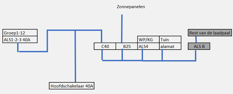

  • Driek
Afbeeldingslocatie: https://tweakers.net/i/87IlSpbtuAd4s2lWhrNQWNG2VwQ=/800x/filters:strip_exif()/f/image/dXAss0oSSfZxVhhAYAmGaJBn.png?f=fotoalbum_large
Dan kom ik hieropuit.
Die C40 wat is dat nu precies voor een apparaat?
Ander vraagje, stel dat ik wil voorbereiden op electrisch laden (auto). Moet ik dan al met bepaalde zaken rekening houden, of sluit ik dat als gebruiker straks gewoon weer aan achter de 3xC40?
  • DeHollander
  • Laatst online: 02-10-2025
Pfff wat een gepruts. :?
Waarom niet gewoon een extra kabel naar boven en het netjes selectief maken?
2 polig B16 aardlekautomaat in de kast er bij en klaar, is wss nog het goedkoopste ook.
(3x4mm is dan al voldoende)
Laatste plaatje zou ik zo niet maken, als een van de 2 omvormers een aarde sluiting maakt vallen ze alle twee uit.
In je hoofdverdeler een 4polige automaat zetten, om je kabel voor te beveiligen.
Oude aardlekautomaat verplaatsen naar de kast op zolder en dan nog een 2 polige B16 aardlekautomaat er bij zetten.
Alles netjes bedraden met 6mm2 en goed opletten met het doorlussen van twee draden onder een klem.
Dubbele huls gebruiken of koop een verdeelblok. Losse nul bij 3 fase wil je echt niet :+

  • DeHollander
Driek schreef op donderdag 28 juli 2022 @ 20:13:
Dat is helaas geen optie. Vandaar dat ik kijk naar wat er met de huidige middelen wel kan.
Dan maken zoals ik omschreef.
Hager 4P B20 automaat in je meterkast, boven HS en oude aardlekautomaat en nieuwe aardlekautomaat.
Voor boven alles van Eaton bestellen.
Zelf zou ik denk ik 3 2polige C40 automaten plaatsen in m`n meterkast een voor iedere 2 polige aardlekschakelaar. Minder kans op uitvallen.
(wss zal een 40A automaat nooit gaan uitvallen, ken niemand die dat al voor elkaar heeft gekregen)
Die 4 polige aardlek mag rechtstreeks op je HS omdat daar maar 36A achter zit.
Daar zou ik een 12 module kamrail voor bestellen scheelt weer bedrading in je kast.

Maar een 4P B20 in mijn meterkast kan niet, want ik hem maar 3 polen (en nul en aarde) die naar boven gaan, toch?
Overigens, stel dat ik toch een kabel kan trekken, dan blijf ik toch houden dat ik een C40 tussen hoofdschakelaar en pv tov de gebruikersgroepen moet houden? Dit omdat ik boven de 40A uitkom?
  • DeHollander
Driek schreef op donderdag 28 juli 2022 @ 20:30:
Ik merk al dat je er wat kennis ontbreekt....misschien toch een installateur laten komen.
4 polige automaat = 3 fase + nul (nul schakel je mee af) er zit nu een 4polige aardlekautomaat.
idd hoe je het ook maakt probleem van >40A blijft.

  • DeHollander
Heb nog eens zitten denken, volgens mij hoef je maar een 2polige aardlekschakelaar voor te beveiligen.
Namelijk allen die op dezelfde fase zit als de 1 fase omvormer.
Dit scheelt weer wat ruimte in je kast.
Ik zou de aardlek met 4 groepen die nu naast je hoofdschakelaar zit verplaatsen naar de plek waar nu de automaat zit vd zonnepanelen. De nieuwe 4 polige automaat tbv de onder verdeler er naast.
Naast je hoofdschakelaar een verdeelblok, daarnaast een 2 polige automaat om die ene aardlek te beveiligen.
Dan nog een rail onder de 4 polige aardlek en automaten ben je klaar.

@DeHollander thnks, het verplaatsen van ALS3 en groep9-12 naar rechtsboven had ik ook al bedacht. Daardoor komt er plek voor de C40.
Volgens mij voor lengte kabels ook makkelijkst. De automaat voor zonnepanelen moet ook daar blijven denk ik, naar beneden is geen kabellengte voor. (verlengen lijkt me niet handig?)
Maar uiteraard laat ik dit door de installateur bedenken en uitvoeren. Maar ben ik nu dus op de hoogte van de uitdaging en de oplossingen.

Ahh, snap nu waar de verwarring vandaan komt... Het schema had namelijk een 'aardlek 5' en een 'ALS5' getekend staan :+ (Die beide geen aardlekschakelaar zijn...) Jij bedoelde de groep naar zolder ('aardlek 5') en ik bedoelde de tuin groep ('ALS5')

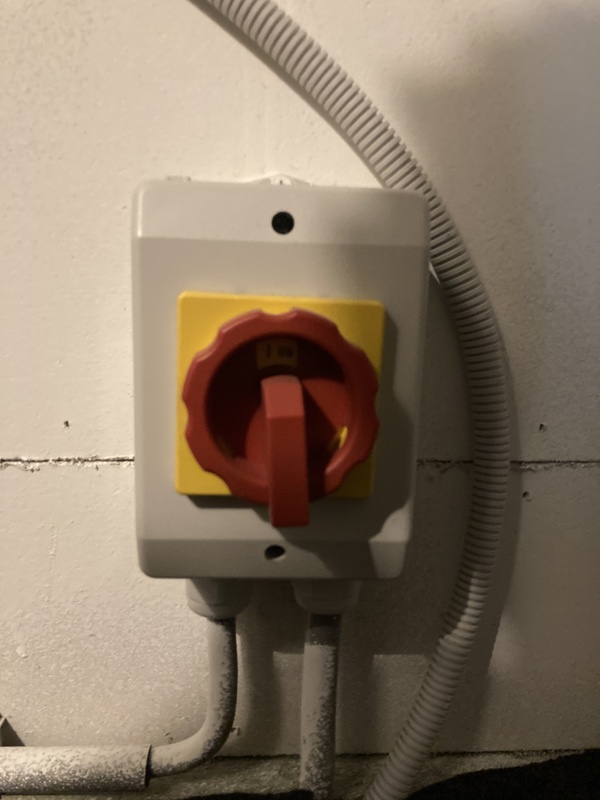

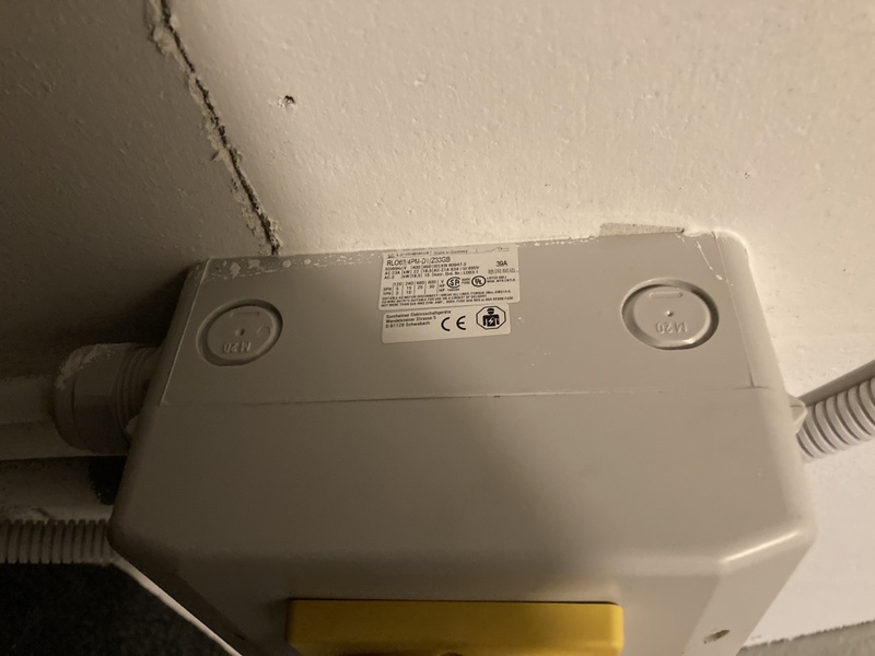

ik heb deze unit al op zolder hangen, is dit al een soort hoofdschakelaar?
Afbeeldingslocatie: https://tweakers.net/i/NvWvo_OzRJOdNSG3Lqzz9nDvp4g=/x800/filters:strip_icc():strip_exif()/f/image/44xzCifHSr7FcOUwxwZiIUKL.jpg?f=fotoalbum_large
Afbeeldingslocatie: https://tweakers.net/i/G4tIhRNs3g9TvnUKwnqjYosrjvI=/800x/filters:strip_icc():strip_exif()/f/image/9qmlLbw1qlaaiPUHBA1HuJMa.jpg?f=fotoalbum_large

  • DeHollander
Driek schreef op vrijdag 29 juli 2022 @ 12:41:
@Septillion @DeHollander
Nee dat is de werkschakelaar van de zonnepanelen, HS is wat links in je verdeler zit.

  • Whiskey48
  • Laatst online: 20:56
timberleek schreef op donderdag 28 juli 2022 @ 15:27:
disclaimer:
Merci! Samen met de goede hulp in dit topic en ABB document zal ik tussen mijn 3-fase hoofdmeter en mijn 3x 1fase 40A aardlekschskelaars nog een 3-fase C40 installatieautomaat laten plaatsen voor de PV boeren komen. (Zit niet in de offerte zag ik, enkel een aardlekautomaat).
Dan heb ik het nu volgens mij toch echt zo goed als helder. Dank iig allemaal voor alle hulp en geduld!
  • Dre
Dre
Ik zou in de meterkast een installatieautomaat toepassen, en voor beide omvormers een eigen aardlekautomaat. Als 1 omvormer iets te veel lekstroom geeft dan valt er maar 1 omvormer uit in plaats van 2 en weet je meteen welke installatie de oorzaak is.
Voor 1700 Wp zou 10A ook ruim volstaan. Zelfs 6A zal er niet uitgaan op een zonnige dag.
Ik weet niet welke 3 fase omvormer en hellingshoek je hebt, maar misschien dat je die ook 10A kan maken.
[ Voor 5% gewijzigd door Dre op 31-07-2022 08:33 ]

Zo de electricien van de solar boer is de meterkast aan het aanpassen.
Volgen mij in lijn met wat hier ook besproken is.
In de meterkast is nu dit geplaatst:Afbeeldingslocatie: https://tweakers.net/i/Og_jtI9XspbaIwpxd4uDcLgqIkQ=/x800/filters:strip_icc():strip_exif()/f/image/VaEOEc97C80Nhz5wvF5Umhlo.jpg?f=fotoalbum_large
Waarbij volgens de uitleg we van de hoofdschakelaar naar de rem gaan, en daarachter hangen de groepen.
en tussen de hoofdschakelaar en de rem zit dan nog de PV "input"
Op de vliering heb ik dan nog dit voor de omvormers:
Afbeeldingslocatie: https://tweakers.net/i/DWCw8uBMqu0U84DuBXzu9urViVs=/800x/filters:strip_icc():strip_exif()/f/image/M2ZO1wtPlRGDQhCyghdMbhC8.jpg?f=fotoalbum_large
Binnenkant van de meterkast ga ik nog bekijken als ze echt weg zijn.
@Septillion @DeHollander Zijn de geplaatste apparaten een beetje kwalitatief ok?
[ Voor 3% gewijzigd door Driek op 10-01-2023 14:42 ]

  • Lollercopter
  • Laatst online: 23-10 11:25
Driek schreef op dinsdag 10 januari 2023 @ 14:40:
In de meterkast is nu dit geplaatst:[Afbeelding]
Ik ben heel benieuwd of die SEP automaten nou een beetje kwaliteit zijn, toevallig heeft de zonnepanelen boer hier ook dezelfde 3 fase ALAMATs geplaatst. Dus ik ben ook zeer benieuwd of ik nog een extra brandverzekering moet nemen ja of nee. 8)7
  • DeHollander
Pff dus toch de PV boer laten klussen |:(
Die werken met goedkoop B/C merk materiaal...
Aardlekautomaat om je onder verdeler voor te beveiligen, waarschijnlijk niet selectief.
Nu vallen alle twee je omvormers uit.
Wat is dat ding met het lampje in je verdeler :?
Ben wel heel benieuwd hoe de kast er van binnen uitziet. En of dat de krachtgroepen ook achter de C40 automaat zitten (wat dus niet nodig is).
En waarom boven nu een nieuwe B20 aardlekautomaat dat was toch eerst die Holec B16? aardlekautomaat?
Ze hebben je dus een goedkope automaat verkocht, terwijl ze die oude boven hadden kunnen/moeten monteren.

  • Driek
DeHollander schreef op dinsdag 10 januari 2023 @ 19:55:
tja, de panelenboer deed het voorkomen dat het een electricien liet doen, maar wel via hun inderdaad.

Wat voor mij nu belangrijk is, is het technisch in orde?
Dat ding met lampje is een shelly3em, een kWh meter voor mijn warmtepomp.

  • Septillion
Septillion
Technisch lijkt het me zo wel prima (maar kan niet 100% zien natuurlijk). Maar Gacia en SEP zijn wel heel wat anders dan Hager ja :/
  • IplugNplay
  • Laatst online: 05-09 11:34
Septillion schreef op woensdag 11 januari 2023 @ 08:49:
Merken voldoen aan de normen, maar niet netjes in een installatie allemaal andere merken te gooien.

Ik ben aan het kijken voor het aansluiten van een laadpaal.
En daarom even de bedrading van de meterkast doorlopen.
En ik kom tot de volgende aansluitingen, alleen even blauw ter illustratie.
Afbeeldingslocatie: https://tweakers.net/i/2qxu-l2i-G4LgvLQ1Y_9dJYvt88=/full-fit-in/4000x4000/filters:no_upscale():fill(white):strip_exif()/f/image/1vmyrcNdRYeq44cu6D1j45Qi.png?f=user_large
Mijn vraag is dus of dit ok is.
De c40 lijkt van de hoofdaansluiting aan de bovenkant van de c40 aangesloten.
Ik neem aan dat die 2 kanten opwerkt.
Maar de ALS4 lijkt dan nog steeds 25A(hoofdaansluiting) + 20A(panelen) te kunnen krijgen.
Als ik de opmerking van DeHollander goed interpreteer dan is dit in principe in orde.
Vervolgvraag, als ik nu een laadpaal zou willen laten installeren dan kan dit ook gewoon in het "krachtgroepen" gedeelte laten doorlussen toch?
  • Septillion
Septillion
@Driek Het gaat erom dat je componenten beschermt tegen de maximale stroom die ze aan kunnen. En het leuke van automaten en aardlek automaten is, die beschermen zichzelf. Maar bekabeling en aardlekschakelaars doen dat niet.
Dus een ALS met daarachter een B16 heb je dus beschermd op 16A. Eventueel kan er dus nog een tweede automaat achter want dan is het totaal 32A. Maar zou zelf liever op dat deel alleen aardlek automaten toepassen. Dat houdt het overzichtelijk, ook voor jezelf of een ander in de toekomst. Dat je dus daar niet een 3e 16A groep mag plaatsen want dan is ALS4 niet meer beschermd tegen >40A.
En voor laadpalen er dus even zeker van zijn dat deze al DC beveiliging heeft, anders heb je een Type B aardlekschakelaar nodig.
  • Driek
Septillion schreef op dinsdag 2 april 2024 @ 09:07:
Bedankt voor je antwoord. Mijn plan is nu onderstaande, dus inderdaad met een ALS type B.
Dit is dus mogelijk?
Afbeeldingslocatie: https://tweakers.net/i/_YylqLwdYZhXzZevKeYfwcBEz5k=/800x/filters:strip_exif()/f/image/uv1uh3BQCRNzDltRLsXp6cLR.png?f=fotoalbum_large

  • Septillion
Septillion
@Driek Op zich wel, maar alleen een ALS lijkt me niet voldoende voor de laadpaal. Maar goed, als je afgaand van de ALS de som van automaten onder de 40A (/ max van de ALS) houdt dan zit je goed.
En natuurlijk moet de bekabeling eronder wel de stroom aan kunnen maar als alles 6qmm of busbar is lijkt me dat nog geen issue
  • Driek
Septillion schreef op dinsdag 2 april 2024 @ 09:27:
Achter de ALS komen dan automaten op 16A, zodoende wordt het een 11kwh laadpaal. (met loadbalancing)
De meterkast is 6mm om de ALS-en te voeden, dus dat lijkt in orde dan.
Driek schreef op dinsdag 2 april 2024 @ 09:12:
De c40 is voorbeveiliging neem ik aan, maar op je tekening krijg ik de indruk dat niet de gehele installatie (behalve pv) daarop is aangesloten.
Eigenlijk moet je op die tekening de PV wisselen met die ALS1/2/3 + groep 1-12
  • Xander
Nee dat is niet oke. De C40 automaat moet juist groep 1 t/m 12 beveiligen, niet alles behalve groeo 1 t/m 12 zoals je het nu tekent.
Maar ik betwijfel of het is aangesloten zoals je tekent, dat zou wel heel erg dom zijn van de installateur. Op de eerdere foto's is het helaas lastig te zien allemaal, ik nam aan dat de draden vanaf de hoofdschakelaar naar de onderkant van de PV-automaat liepen.
Schakel de C40 automaat eens uit en kijk wat er nog werkt.

@Xander Je hebt gelijk! Ik lag te slapen...
Moet dus zijn:
Afbeeldingslocatie: https://tweakers.net/i/eKQmyWe1-9eWSzXwgqyrLzRTQz8=/full-fit-in/4000x4000/filters:no_upscale():fill(white):strip_exif()/f/image/jRQY13I2g2hJ8o7qzJgUQPnj.png?f=user_large
@Driek En voor je laadpaal, het is dus goed zolang er één of twee 16A groepen achter zitten maar zodra het er meer worden dan zit je dus fout. Zeker voor het overzicht is daarom een alamat zo fijn.

  • Driek
Jullie hebben gelijk, ook ik lag te slapen.
Ik ga vanavond nog eens goed naar de draden kijken, maar in de tekening doet de C40 precies niks inderdaad.

  • Driek
Zo net even de kabels dubbel gevolgd, maar het lijkt aangesloten zoals het zou moeten.
Alles even in een schama gezet.
Afbeeldingslocatie: https://tweakers.net/i/hnVutVSwSZ243CrB0D64rci8fus=/800x/filters:strip_exif()/f/image/uOFCnQpIQUvpLNPJYP5sdlao.png?f=fotoalbum_large
Het grijze zal dan nieuw worden.
Een ALS type B ivm een Renault Zoe die dat graag wil, en daar achter een 3F 16A automaat, om zodoende op 11kWh te kunnen laden.
In principe moet dat kunnen toch?
Zal gebeuren met loadbalancing om zo teveel verbruik te voorkomen.
@Septillion
En wat bedoelde je precies met je opemrking die je eerder maakte over de groepen
[ Voor 17% gewijzigd door Driek op 04-04-2024 07:34 ]
  • Septillion
Septillion
@Driek Ik doelde erop dat een aardlekschakelaar (of ander component) niet per se de beveiliging ervoor hoeft te hebben. Erna is ook goed. Als je een aardlekschakelaar hebt met daarachter een 16A groep dan kan er ook nooit meer lopen en is er op zich geen REM beveiliging nodig. Een tweede kan ook nog immers er dan max 32A kan lopen. Maar bij meer wordt het pas een probleem.
Dus een aardlekschakelaar met enkele automaat hoeft, net als een ALS, niet achter de REM automaat. Je moet er dus alleen aan denken als je de boel wijzigt dat je er later niet er gewoon 4 groepen (som >40A) achter gooit.
