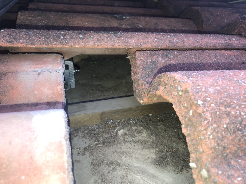

- een onbekende isolatie laag, gok 4cm pur-plaat (Zie afbeeldingen)
- Spaanplaat
Na het doorlezen van dit topic: (Woon)Zolder dak Isoleren, beste methodiek?
En een aantal keer navragen heb ik besloten om vanaf binnen een 16cm laag aan glaswol te installeren en een klimaatfolie eroverheen te zetten. Het glaswol zal tussen twee balken hout of metal stud profielen worden vast gehouden en dan zal er een laag klimaatfolie overheen gezet worden en dan afgewerkt met gipsplaten.
Dit omdat ik denk dat er dus pur aan de buiten kant zit en niet echt vocht doorlatend is.
Eerste vraag is: Lijkt hetgeen op de foto's op PUR plaat? kan iemand dat zo zien? Wanneer je erin drukt voelt het een beetje als een schuim achtig iets. Soort van zacht maar vervormt niet.

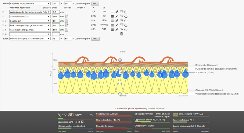

Tweede vraag: Is dit een goed idee? Ik heb de Ubakus website gebruikt en kreeg het volgende te zien:
Afbeeldingslocatie: https://tweakers.net/i/7mPlVrxhsn0QA9P2PbdmBjwqWjg=/800x/filters:strip_exif()/f/image/Ri1vCOyzAa2VXDqy9sSzwqPt.png?f=fotoalbum_large
Volgens Ubakus zou het dus niet goed gaan en te veel vocht bij het hout zijn. Heb ik het juist ingevuld en is dit resultaat verwacht? Grappige is, als ik het glaswol vervang voor een PUR laag dan zegt Ubakus dat er geen vocht problemen zullen zijn.

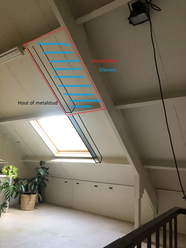

Vraag 3: De videos van de bouwmarkten laten allemaal zien dat de ruimte voor glaswol word verdeeld met behulp van hout. Dus ze zetten steeds houten balken op 60cm afstand en stoppen dan tussen de balken glaswol o.i.d. Nu werd mij laatst gezegd dat metal studs ook wel handig zouden zijn en ook goedkoper.
Heeft iemand hier ervaring mee en zou je het aanraden? Ik denk niet dat ik 16cm brede metal studs kan vinden maar misschien weet iemand hier een oplossing voor? Waarschijnlijk moet ik 2x80mm metal studs gebruiken.

Als ik in Ubacus een dampdichte folie (Alu-folie) toepas, lijkt de lucht vochtigheid ok te zijn:

  • _JGC_
  • Laatst online: 16:09
Ondanks dat je dak ooit ontworpen is om dampdicht te zijn dmv die pur laag over het spaanplaat, is de praktijk dat de boel vol kieren zit en de pur inmiddels half vergaan is, dus dampdicht is het niet meer.
Ik zou het ofwel afwerken met dampdichte folie, ofwel afwerken met zo'n klimaatfolie.

Je ziet het in beide screenshots, dampopen is vocht in de constructie, dampdicht is niks aan de hand. Maar als je dan dampdicht aangeeft moet je het ook helemaal dampdicht maken, anders klopt de berekening niet.

Heeft Ubakus ergens op zijn website staan dat ze aannames doen of is dit een aanname van jou?
Ubakus hangt vol met modelwaarden.
(Je hebt gelijk, aannames zitten er niet in, die maken wij zelf)
Bijvoorbeeld de berekeningen die gemaakt worden in dit topic:
20C bij 50% RLV binnen (met beperkte luchtcirculatie)
-5C bij 80% RLV direct bij buitenlucht.
Voor ons klimaat/gebruik zijn dit aardige waardes. Maar als je bijvoorbeeld de was op zolder droogt of daar een badkamer maakt, dan kan het een stukje vochtiger worden. En we komen echt weleens onder de -5C. De aanname die we dus allemaal doen is dat tijdelijk extremere waardes niet genoeg impact hebben om tot een andere conclusie te komen. (Dit is de makkelijkste om aan te geven)
Zo'n berekening gaat uit van een uniforme isolatie die exact eruit ziet als het plaatje.
In het plaatje zie ik geen luchtlekken, constructiebalken, schroeven of nietjes, tape of pur, dragende muren of dakdoorvoeren.
Een groter dak heeft grotere dakspanten, dus 'moet' je daar voor corrigeren. De aanname die vaak gemaakt wordt is dat de constructie van hout is en dat de isolatiewaarde daarvan hoog genoeg is om geen problemen te veroorzaken. Stilstaande lucht & hout isoleren beiden best aardig, dus een houten constructie die luchtdicht is afgewerkt zal aardig vergelijkbaar reageren als het model. Zelfs als de isolatie niet 100% vullend is, zullen deze berekeningen dus nog wel kloppen. Maar zoals ik zelf al heb beschreven in mijn post, 1 serieus luchtlek en alles is zeiknat.
Dus tenzij je het modelleert in Ubakus is de aanname dat wat je niet modelleert dus ook geen noemenswaardig effect heeft. Dus alle aansluitingen bij muren, bij tussenvloeren, bij dakdoorvoeren zijn niet meegenomen. En als je een folie plaatst (klimaatfolie of dampopen/dichte folie), dat die folie ook overal zit.
@Ammo123 Overigens valt me nu pas op dat de buitenplaat als "gealucasseerd" is gemodelleerd en dat klopt niet. Jij hebt geen aluminiumtoplaag aan beide zijden, zelfs niet aan 1 kant.
Ik verwacht dat het verschil tussen de spijkerflensdeken en klimaatfolie beperkt is. Ik vermoed dat je buitenlaag niet erg dampdicht meer is door verwering en kier e.d.
