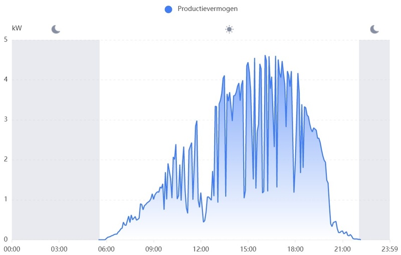

Ik ben sinds afgelopen vrijdag de trotse eigenaar van 15 blinkende SunPower P3-380WP panelen. Hiervan liggen er 6 pal-zuid op het platdak (d.m.v. schans) en 9 stuks pal-west op het schuine dak. Deze zijn gekoppeld aan een Sofar 4.6KTLM-G2 omvormer. De app om alles bij te houden is Solarman Smart, de screenshots komen van het bijbehorende online portal.
Afbeeldingslocatie: https://tweakers.net/i/3o-dYNhufmlQXpowQ_L6Dy1Ka9M=/full-fit-in/4920x3264/filters:max_bytes(3145728):no_upscale():strip_icc():fill(white):strip_exif()/f/image/wQMYGTcdzDNLO4ubLXB3ZvRu.jpg?f=user_large
Sinds afgelopen vrijdag dus druk op de app aan het kijken naar de opbrengst, maar ik twijfel of deze wel klopt. De weergegeven opbrengst lijkt mij namelijk te hoog. Waarom dit vermoeden:
- wanneer ik 's morgens rond een uur of 8 kijk geeft de app die de omvormer uitleest aan dat ik al 10-12kWh op opgewerkt die dag. Volgens de grafiek begint de opbrengst rond 0600u, dus in 2 uurtjes lijkt me dat niet te kloppen, zeker niet gezien de ligging vd panelen. Productiekracht is deze uren ook niet hoger dan 1kW.

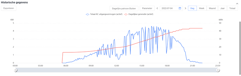

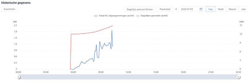

Hieronder de grafiek van deze ochtend tot 10.05u
Afbeeldingslocatie: https://tweakers.net/i/-Z2c9vLPxBuhWAZtubYaBeSN6Pk=/full-fit-in/4920x3264/filters:max_bytes(3145728):no_upscale():strip_icc():fill(white):strip_exif()/f/image/X0FhsAboEGUnLh3AL04RT4U4.jpg?f=user_large
Situatie vandaag, 14.37kWh zou ik hebben opgewekt (moment van schrijven 10.05u). Om 8u vanmorgen stond deze teller al boven de 12kWp
- als ik de veelgemaakte berekening uitvoer voor bijv gisteren kom ik op 43,53kWh / (15*380Wp) 5,7kWp = 7,636 kWh/kWp. Een cijfer dat in vergelijking met ieders resultaten hier ook wel erg hoog is m.i.
Afbeeldingslocatie: https://tweakers.net/i/vKrFji3idOiMVl-TNVEgxx92GNA=/800x/filters:strip_icc():strip_exif()/f/image/p94A4w8V98Hp0gBfzWvSLBvF.jpg?f=fotoalbum_large
Grafiek gisteren 04Jul waarbij ik op een kWh/kWp van 7,636 zou uitkomen, wat mij onrealistisch hoog lijkt

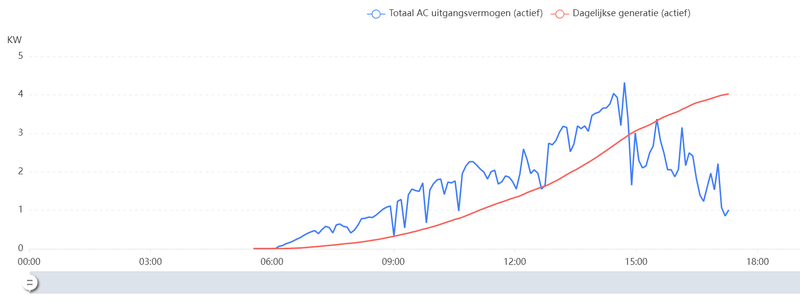

Ik ben nog wat aan het klooien met de Solarman Smart app, die is niet geweldig moet ik zeggen. De enige grafiek die ik daar per dag krijg is de PV in kW, en totaal kwH van de dag.
Onderstaande grafieken krijg ik wanneer ik in het portal de omvormer zelf verder uitlees, geeft meer mogelijkheden. Hierbij is de rode lijn de dagelijkse generatie in kWh.
Afbeeldingslocatie: https://tweakers.net/i/8tK-iQVLdO-AV2DNLqmP0wfaHog=/800x/filters:strip_exif()/f/image/kwXt7PV8xAbWDSH1K0GwwvdP.png?f=fotoalbum_large
Vandaag, 05 Juli
Afbeeldingslocatie: https://tweakers.net/i/4N_sOIxMHtWRfNPv-BreSq7w4xg=/800x/filters:strip_exif()/f/image/VAVP6KVWq6PPQGcSb4aPjqAN.png?f=fotoalbum_large
Gisteren, 04 Juli
Zodra de panelen actief worden begint de dagteller te lopen bij ong. 12-13kWh. Dit zie ik voor alle dagen vanaf afgelopen vrijdag dat de panelen zijn geïnstalleerd.

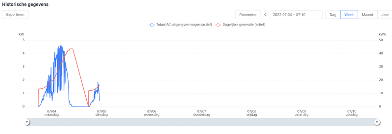

En als je bovenin op week klikt? Dan krijg je een grafiek per dag toch ipv per uur?
  • KabouterTilly
  • Registratie: Augustus 2018
  • Laatst online: 15-05 16:44
Zojuist al even contact gehad met iemand van de servicedienst van Aarde.nl, werd zeer snel teruggebeld.
Onderstaande grafieken ook aan hen doorgestuurd en hebben dit nog niet eerder gezien.
@LordSinclair hierbij de weekgrafieken, de rode lijn is de dagelijkse totaalopbrengst.
Gaat dus om de sprong iedere dag zodra de panelen actief worden.
@jeroen3 Voor zover ik kan zien in het portal wel, maar ik zal zo dadelijk even op de omvormer zelf gaan kijken
EDIT 11.25u. Zojuist om de omvormer gekeken en zowel datum als tijd stonden verkeerd ingevuld. Zelf nu handmatig aangepast, grafieken zijn nog het zelfde maar misschien dat het nu vanaf morgen beter is? Ben benieuwd! Credits voor jou als dit de oplossing blijkt!

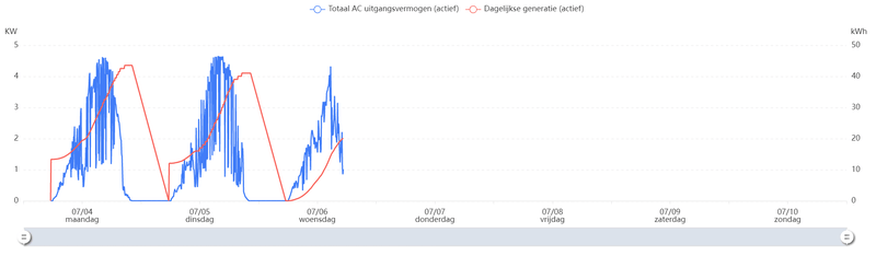

Dank allemaal voor het meedenken en reageren!
@jeroen3 speelt door voor de wasmachine, zijn suggestie bleek de oplossing. Zowel tijd als datum op de omvormer stonden verkeerd ingesteld. Nadat ik deze gisteren zelf heb aangepast begon de dagteller (rode lijn hieronder) vanochtend gewoon netjes bij 0 zoals het hoort. Hierdoor is de totale dagopbrengst nu ook realistisch, deze gaf natuurlijk een zwaar vertekend beeld als je begint te tellen bij 12-13kWh _/-\o_
Afbeeldingslocatie: https://tweakers.net/i/_-3goheeTHIOmsyvcya7kqxzj8c=/800x/filters:strip_exif()/f/image/aCboj8cBYxBydswhsnxG6ofX.png?f=fotoalbum_large
Dag grafiek van vandaag, begint netjes bij 0
Afbeeldingslocatie: https://tweakers.net/i/nj9PE6PRCaw0y53C02C0IVCE0HE=/800x/filters:strip_exif()/f/image/eJoTvKLIIjserSOdylljlud8.png?f=fotoalbum_large
Duidelijk verschil met de eerdere dagen, geen gekke sprong meer in de ochtend die een vertekende dagopbrengst geeft
