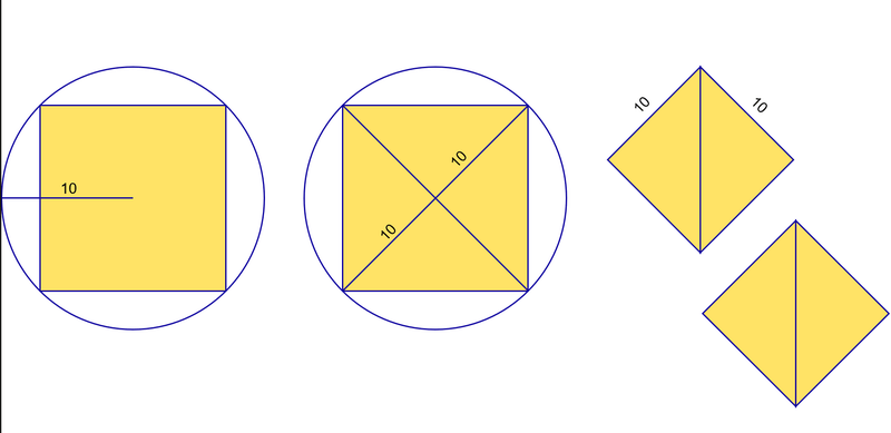

Met een plaatselijke vereniging zijn we een quiz aan het voorbereiden. Een ronde die er altijd bijzit, is een puzzelronde. Hier krijgt het team dan een langere tijd voor om die op te lossen, tussen de andere vragenrondes door.
Nu had ik een leuke wiskundepuzzel gemaakt, vond ik toch zelf, maar blijkbaar zou die te moeilijk zijn.
Wat denken jullie? Ik heb zelf 3 verschillende manieren gevonden om het op te lossen met zaken die je leert in de lagere school of het eerste middelbaar.
Oplossing als spoiler.
Afbeeldingslocatie: https://tweakers.net/i/5eDfYUEadEhouLyjhLpP62wm6oM=/800x/filters:strip_icc():strip_exif()/f/image/QnXjzIDsJ36Sui8OpOOIRGYw.jpg?f=fotoalbum_large
spoiler:
Afbeeldingslocatie: https://tweakers.net/i/T5HgzBMtF7kqrf9ajnC2ZQ4rWGk=/800x/filters:strip_icc():strip_exif()/f/image/dBIuZXRrthhPEo28BdraOnQi.jpg?f=fotoalbum_large

Wat een lastige oplossing. A / wortel(2). Dan weet je de helft van de zeide het vierkant. Vervolgens x2 voor de hele lengte. Dit in het kwadraat.
Ow wacht, dat zijn drie oplossingen in 1.
Leuke opgave!!

Een derdeklasser van de middelbareschool kan deze vraag oplossen.
De straal van de cirkel is 10, de radius is dus 20. De diagonaal van het vierkant is 20. Deel het vierkant op in twee rechthoekige driehoeken. Vanaf dan is het gewoon de stelling van Pythagoras. De hypotenusa is 20.
c2 gelijk aan 202 = 400.
a2 + b2 = c2
a2 en b2 zijn beide 400/2 = 200
a en b zijn vierkantswortel van 200 = 14,14
De oppervlakte van het vierkant is 14,142 en dat is dan weer 200.
Je moet de dingen niet moeilijker maken dan ze zijn.

Vraagstuk is met middelbareschoolwiskunde eenvoudig op te lossen. Doen dus d:)b

Dit was letterlijk 30 sec berekening opschrijven (incl vraag lezen).
Als dit al te moeilijk is dan vraag ik me af wat het niveau van de quiz moet zijn.

De oplossing van het opdelen in 4 driehoeken heeft geen rekenmachine nodig.

Bij nader inzien zit dit er eigenlijk wel in en dat vind ik het wel een aardige puzzel er vanuit gaande dat hij zonder rekenmachine opgelost moet worden.
De grap is dan natuurlijk dat je √200 niet hoeft uit te rekenen omdat je op √200*√200 uitkomt.

Leuke vraag, Pythagoras is je vriend.

De meest simpele oplossing, waarbij ook geen rekenmachine is, is snappen dat je er 4 gelijke 3-hoeken van kan maken met zijde 10, of te wel 2 vierkanten met zijde 10.
Iedereen kan wel 10x10x2 doen.
Maar als je dat niet ziet dan loop je vast. En dan heb je een rekenmachine nodig want dan heb je waarschijnlijk de wortel van 50 nodig. Je moet hier dus niet de stelling van pythagoras gebruiken eigenlijk

Zonder Pythagoras kan'ie ook. Het vierkant bestaat uit twee driehoeken met basis 2A en hoogte A. Dus twee keer 1/2 * 2A * A.

Je kan gewoon algebraïsch doorrekenen met de wortel van 50 zonder daar een numerieke waarde voor te hebben. De uiteindelijke berekening die je moet doen is (2*sqrt(50))^2. Dat kan zonder rekenmachine.

Dit moet niet, dat is een manier. De simpelste manier is: zien dat het twee driehoeken zijn met een basis van lengte 20 en een hoogte van lengte 10.
De som wordt dan:
2 x 0,5 x 20 x 10 = 20 x 10 = 200

Leuke puzzel, deze kan met logica zonder rekenmachine of Pythagoras.
Ik denk dat je wel minimaal havo-niveau moet hebben, ik weet niet wat je doelgroep voor niveau heeft?
Wat betreft oplos-methode:
Diagonaal is 2x10 = 20
Er zitten dus 2 gele driehoeken in met een lange zijde van 20
Ik denk altijd in beelden: 4 gele driehoeken zijn een vierkant met als oppervlakte 20x20 = 400
Het zijn in dit geval 2 gele driehoeken, dus 400/2 = 200

Het is zeker te doen. Het enige nadeel is dat je (in de door jou eerste oplossing) wortel moet trekken.
Voor degene die dat stapsgewijs oplossen, kom je daar altijd tot een reëel getal. Daar is niet lekker mee verder te werken.
Ik heb geen natuurlijke of rationale A gevonden waarbij de wortel ook een natuurlijke of rationale uitkomst heeft.

Ik vind het een mooie puzzel. Je noemt het een wiskundepuzzel maar ik denk dat het gros van de mensen vastlopen in het probleemoplossend denken.
Iedereen kent pythagoras, maar voor dit probleem moet je een aantal interessante logische stappen maken:
- filteren van informatie(cirkel is alleen nodig voor lengte A, niet voor een berekening met pi)
- linken van data (A = 1/2 doorsnee vierkant)
- herschikken van gegeven data (2x driehoek = 1x vierkant)
Zoals je zegt zijn er meerdere oplossingen en er zullen zat mensen zijn die wél deze puzzel kunnen oplossen, zeker in 10-15 minuten.
Als je puur naar de vormen en gegeven data kijkt heb je zoals beschreven pythagoras niet eens nodig. Een beetje tangram en je komt al snel tot een vierkant van 2A*A of twee vierkanten van A*A
Je zou de puzzel iets simpeler kunnen maken door de stippellijnen te tekenen, maar met het juiste publiek heeft dan 100% de vraag goed en is hij meteen weer te makkelijk.
Zolang de antwoorden van je pubquiz maar feitelijk correct zijn kan je moeilijk discussiëren over de quiz. * dragonhaertt heeft grote haat aan pubquizzen vol met onjuiste 'feiten' van facebook.

Oplossing zonder wortel trekken
spoiler:
Afbeeldingslocatie: https://tweakers.net/i/PeO-z79hhDhr4q2dbetjb-C4PXs=/800x/filters:strip_exif()/f/image/6o3EVbSo2autHz4Es8ebU3cg.png?f=fotoalbum_large
  • Deel vierkant op in vier driehoeken, waarvan de korte zijde gelijk is aan A.
  • Combineer twee driehoeken tot een kleiner vierkant, waarvan de ribbe A is.
  • Oppervlak van één zo'n vierkant is A2, dus oppervlak van het oorspronkelijke vierkant is 2 A2.

Er bestaat geen isosceles driehoek (gelijkbenige rechthoekige driehoek) met 3 natuurlijke zijdes.

FrankHe schreef op vrijdag 24 juni 2022 @ 05:48:
a2 + b2 = c2
Jij zou van mijn punten in mindering krijgen omdat je tussendoor afrondt, wat helemaal niet hoeft.
Verder vind ik dit persoonlijk geen moeilijke opgave (zeer basis Pythagoras inderdaad), maar ook niet vreselijk spannend, leuk of bijzonder :)
Overigens zag ik zelf vier driehoeken waarvan je eenvoudig twee vierkanten van 10×10 kunt maken.
[ Voor 4% gewijzigd door Reinier op 24-06-2022 10:00 ]

F_J_K schreef op vrijdag 24 juni 2022 @ 10:00:
Het is -bij even goed kijken- een hele simpele puzzel / som voor iedereen die Pythagoras kent.
en @aap laat zien dat het nog veel eenvoudiger kan. Dus ook voor wie Pythagoras vergeten is.
waarom 'correct'? Correct is gewoon correct. Geen discussie nodig, alleen uitleg.

aap schreef op vrijdag 24 juni 2022 @ 09:30:
spoiler:
  • Oppevlak van één zo'n vierkant is A*A, dus oppervlak van het oorspronkelijke vierkant is 2*A*A.
spoiler:
Misschien nóg eenvoudiger (sorry voor geen plaatje):
De diagonaal van het vierkant is 20 (immers die is gelijk aan de diameter van de cirkel). De diagonaal verdeelt het vierkant in 2 driehoeken. De oppervlakte van de driehoek is basis * hoogte / 2 = 20 * 10 / 2 = 100. Er zijn 2 driehoeken => oppervlakte vierkant = 200
a2 + b2 = c2
Over dat moeilijker maken dan het is: je hebt Pythagoras helemaal niet nodig... :P

Icephase schreef op vrijdag 24 juni 2022 @ 10:18:
Klopt, die oplossing is onnodig moeilijk, kan niet uit het hoofd (doorgaans) én is onnauwkeurig vanwege afronden.

  • aap
  • Laatst online: 16-10 16:10
aap
Icephase schreef op vrijdag 24 juni 2022 @ 10:16:
spoiler:
Ik ging er even vanuit dat mensen die de stelling van Pythagoras niet (meer) kunnen toepassen, misschien ook de driehoekformule niet kennen. (Maar als je de oppervlak van een vierkant niet kunt berekenen, dan heb je bij geen enkele quiz iets te zoeken! 8)7 )

Gemakkelijke vraag voor een gemiddelde quizzer als je het mij vraagt. Zelfs zonder moeilijke formules op te lossen. De meeste puzzelrondes in quizzen die ik doe zijn echt wel moeilijker dan deze.
Ik heb het topic niet doorgelezen of deze oplossing al gezegd geweest is:
spoiler:
De straal is 10 dus de diagonaal is 20. Door de 2 van de 4 gelijkbenige driehoeken te verplaatsen krijg je een rechthoek van 20 x 10 = 200.
Afbeeldingslocatie: https://tweakers.net/i/vCjfTZS2j7B2jbiZFDf8QgM5rUU=/800x/filters:strip_exif()/f/image/3ZhJOapdkPHKezGERHzuIhjI.png?f=fotoalbum_large
Edit: ongeveer de oplossing van @Icephase dus maar met plaatje :p

Grappige opdracht. Merk op dat wegens het vierkant er sprake is van een gelijkbenige rechthoekige driehoek. Dan is de verhouding 1 - 1 - √2 van toepassing.
Kortom, 10•√2. Daar kun je op zich niet veel mee, ware het niet om het feit dat het om een vierkant gaat en kwadrateren in dat geval de oppervlakte geeft.
Oppervlakte vierkant = (10•√2)² = 100•2 = 200.

spoiler:

Zonder de rest van de reacties gelezen te hebben zou ik het zo beredeneren. Heads up: na middelbare school geen wiskunde meer gehad.
De straal *2 = c2, dan met Pythagoras A en B uitrekenen en zo heb je dan de oppervlakte?

Het kán met een beetje puzzelen met als enige formule "oppervlakte is lengte keer breedte", hoe toegankelijk wil je het hebben?
Mijn manier was trouwens: zijde vierkant is 10/√2, dus oppervlakte is (10/√2)2=100*2=200.

Niks mis mee. De manier waarop de vraag gesteld wordt, met de cirkel als overbodige informatie maakt 'm leuk, maar omdat het wiskundig niets meer is dan de stelling van Pythagoras toepassen kan 'ie goed.

StevenK schreef op zondag 26 juni 2022 @ 16:23:
Dat is slechts 1 methode om het op te lossen.
Het kan dus ook een stuk eenvoudiger zonder Pythagoras.

Als je ziet dat c-m gelijk is aan x-m dan isie makkelijk.
Als de doelgroep tweaker achtige personen zijn (klein beetje nerdy ;)) isie wel leuk denk ik :).
