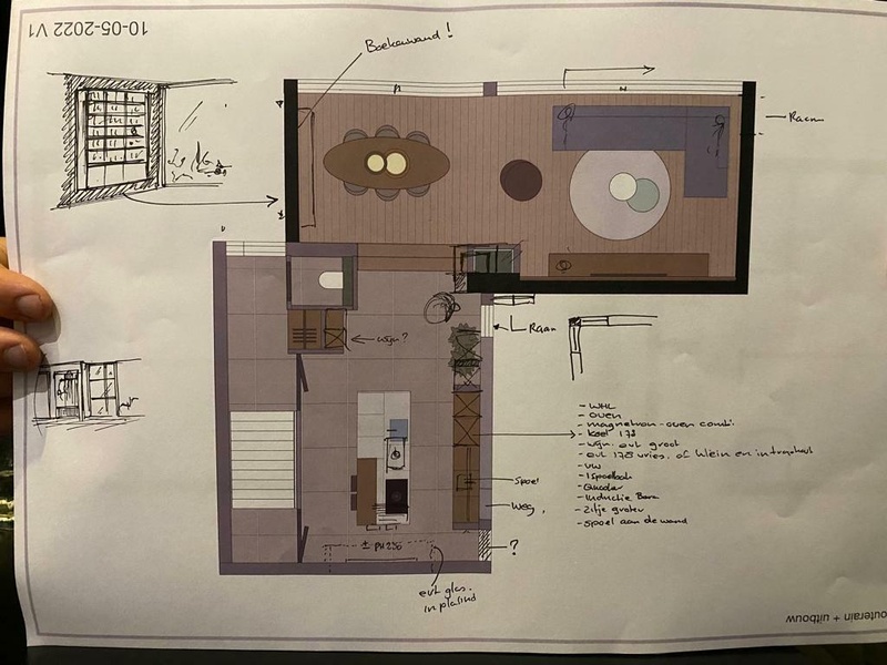

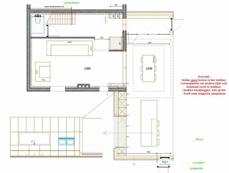

En misschien leuk om een eerste schets van het souterrain met uitbouw te laten zien. Waarbij de bank de andere kant op staat (de tuin in). Aanbouw komt 2/3 traptredes lager dan het ST te liggen met een plafond van ~3M hoog. Bij de bank een schuifpui en bij de eettafel nog twee openslaande deuren voor het gemak.
Keuken: waarschijnlijk Poggenpohl of Bulthaup met een kookeiland van 3.60 x 1.20. Spoelbak aan de wand en Bora plaat in het eiland. Combinatie van donkerbruin en Calcatta gold Dekton (of soortgelijk) blad. Kasten 65cm diep, apparatuur (even budget afhankelijk) van Gaggenau (Oven, combi magnetron en warmhoudlade).
Afbeeldingslocatie: https://tweakers.net/i/EIb6n08n4sRyXydx3CZEvRWdx4Y=/800x/filters:strip_icc():strip_exif()/f/image/1T7rSv5ZygCdDcBxbOiFmDuG.jpg?f=fotoalbum_large

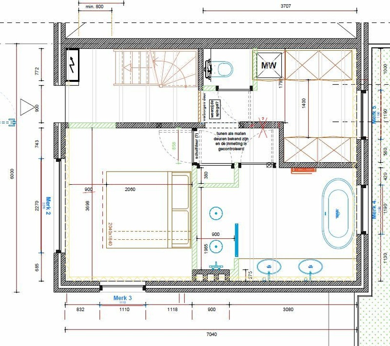

De plannen zijn toch weer radicaal anders geworden, m.n. omdat we een andere indeling voor de woning hebben gekozen:
Afbeeldingslocatie: https://tweakers.net/i/Xi1LfvhMVrKfSMLnwtsQ-MXXRyM=/800x/filters:strip_icc():strip_exif()/f/image/dZjtarOCmusjAy8DlQPqb84z.jpg?f=fotoalbum_large
Afbeeldingslocatie: https://tweakers.net/i/CnKB9h9Qe73TizECcOYjQ_Zui3M=/800x/filters:strip_icc():strip_exif()/f/image/2lZWcgijydanzuPIQDkrlQ1j.jpg?f=fotoalbum_large
Zo krijgen we een 'verzonken' aanbouw, hiermee kunnen we denk ik de 4m uitbouw regel voorkomen en vergunningsvrij bouwen. Uitbouw gaat 2.80m hoog worden met aan de 'tuin' kant een volledig glazen schuifpui.
De constructeur is nu alles aan het doorrekenen omdat we toch gekozen hebben voor minder constructieve wijzigingen dan aanvankelijk gepland. Wel gekozen om boven (onze etage) voor vloerverwarming te gaan.
De 1e verdieping houden we qua layout hetzelfde.

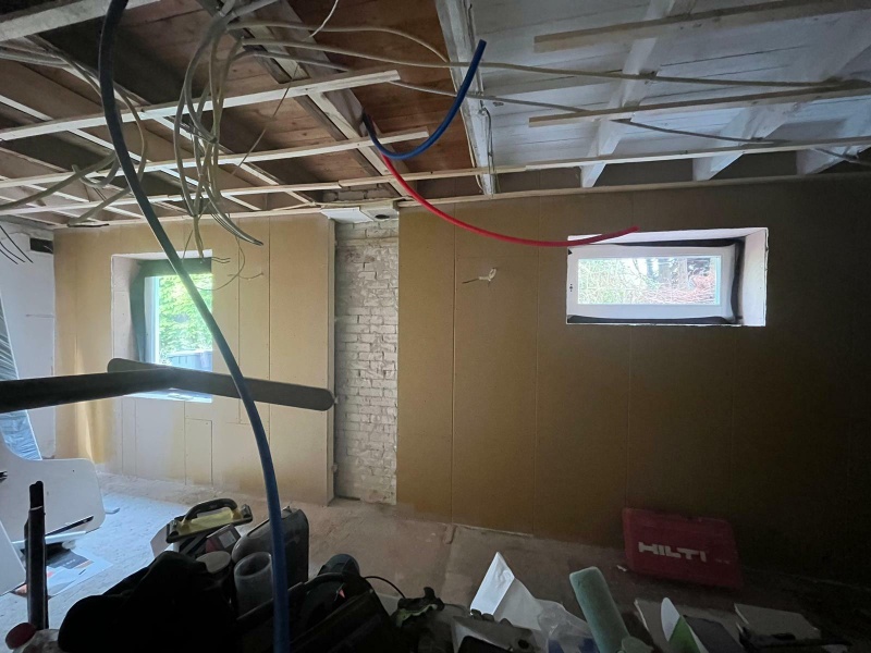

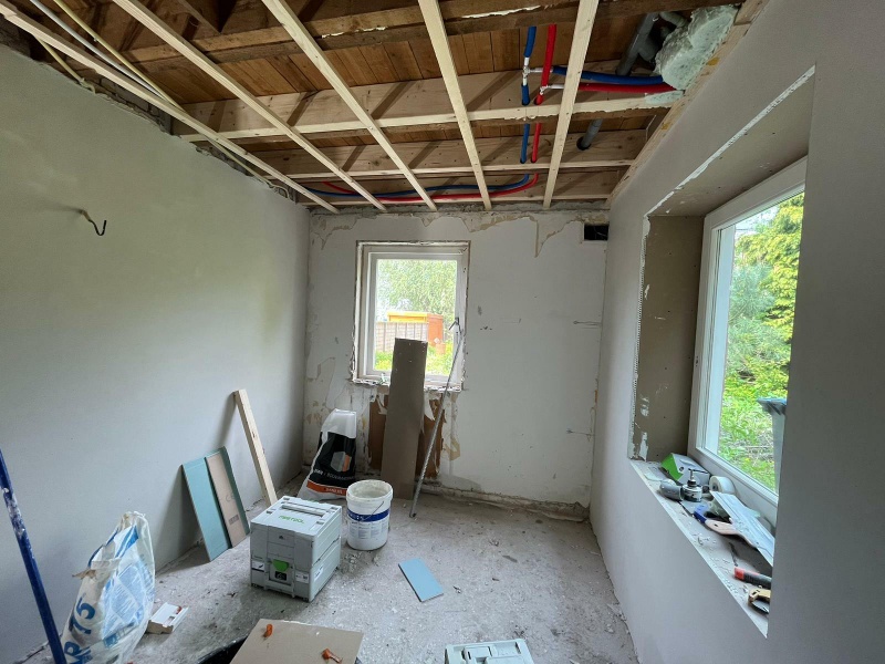

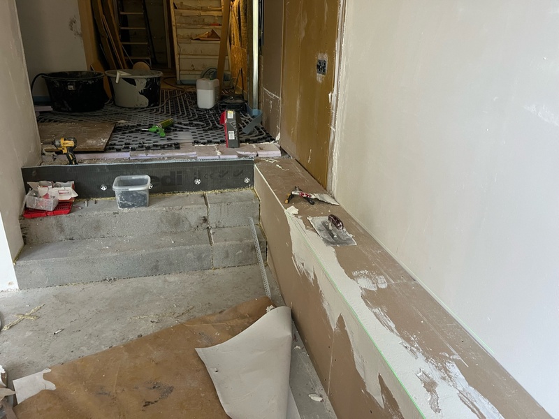

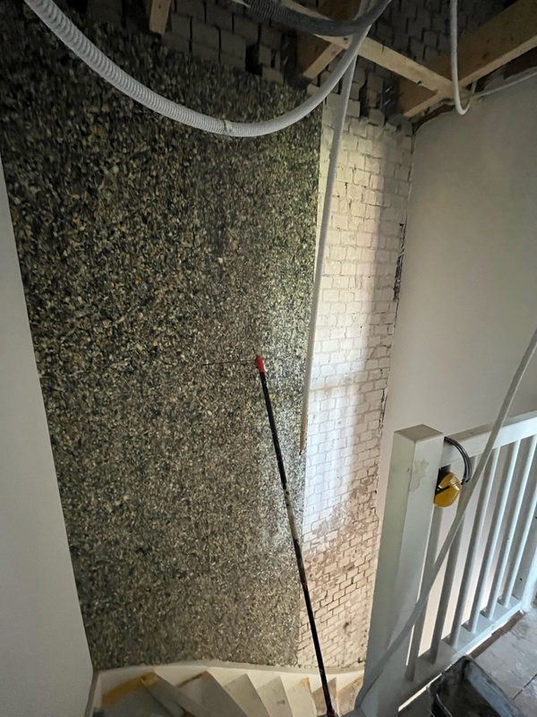

Zeau, weer tijd voor een update!
Ondertussen weer een hoop kunnen doen:
  • Alle voorzetwanden (binnenzijde, tegen de buitengevel) zijn gezet (RC >4.5)
  • Kozijnen zijn besteld, uiteindelijk via Kozijnshop en gekozen voor houten kozijnen met triple glas. (inclusief installatie zitten we op 18.000 EUR).
  • Warmtepomp is geleverd! Zodra de aanbouw staat kan deze erop en aangesloten worden
  • CAT6 kabels getrokken
  • Speakerkabels in het plafond voor de woonkamer HT setup.
  • Vergunning bij het waterschap voor graven in een dijk loopt
  • Vliering gemaakt
  • Elektra is overal gelegd
Nog zaken die gedaan moeten worden:
  • WTW unit bestellen en buizen (thermaduct) in plafond verwerken
  • SWW-vat moet nog aankomen
  • Vloerverwarming leggen
  • Isolatie in plafond
  • Voorzetwand maken naar de buren voor extra geluidsdemping
  • Gipsplaten leggen
  • Gedeelde rioolpijp vervangen vanaf de tuin naar hoofdaansluiting
  • Drainage leggen voor de uitbouw
  • Liander komt binnenkort langs voor verzwaren
Tweede week juni zal de uitbouw geplaatst worden, dan kan heel snel de stucadoor erin om alles te stuccen en zal de gietvloer gemaakt worden. Vervolgens komt de keuken midden Juli. Er zit dus echt schot in de zaak en het idee is om in Augustus over te gaan. :)
Ondertussen ook een kruislijn-laser van Dewalt aangeschaft om de plafond regels uit te vlakken/waterpassen. Leuk om weer wat nieuwe dingen te leren :)
Foto's volgen iets later!
[ Voor 8% gewijzigd door Mauritio op 18-04-2023 10:37 ]
  • Mauritio
  • Laatst online: 20-10 16:49

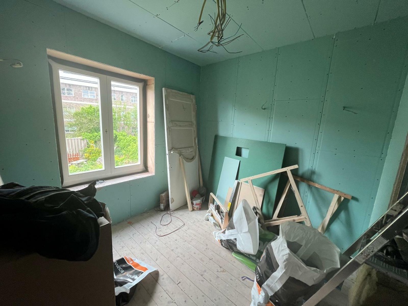

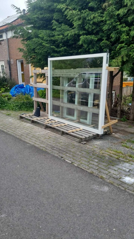

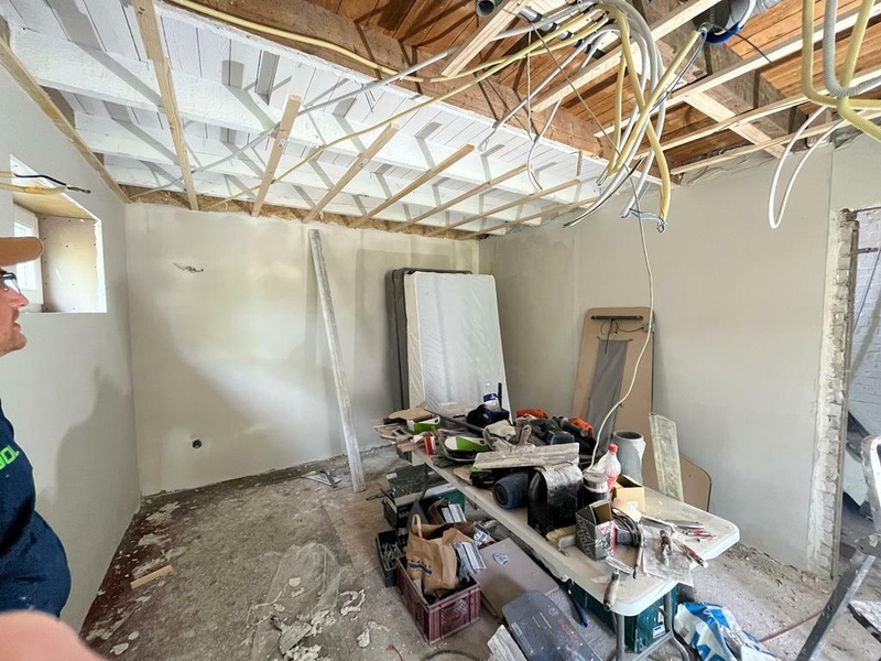

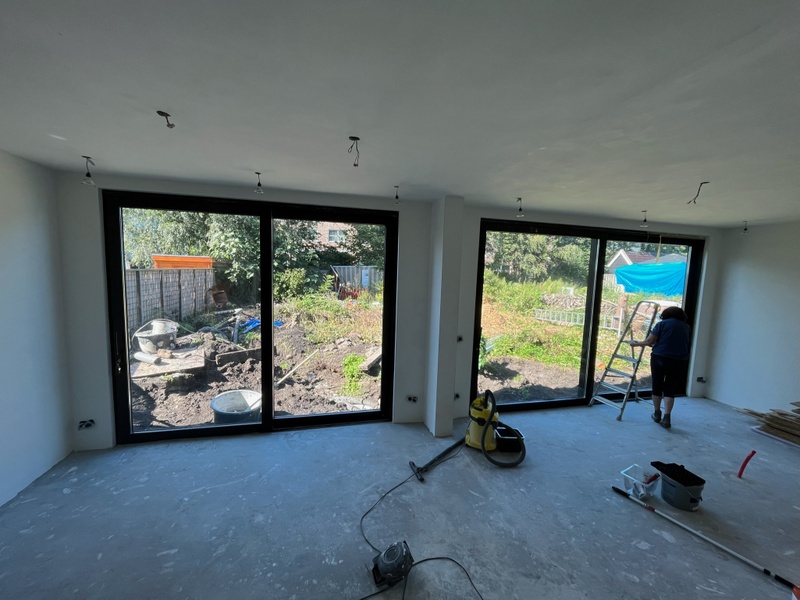

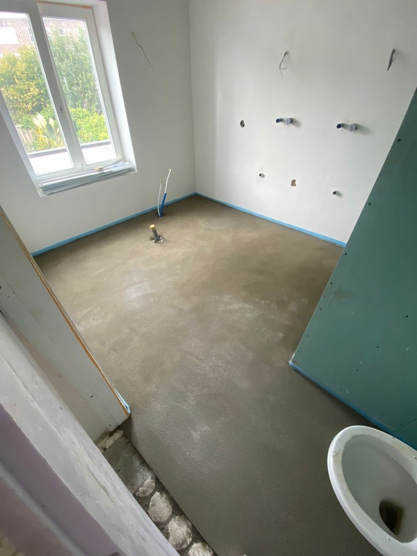

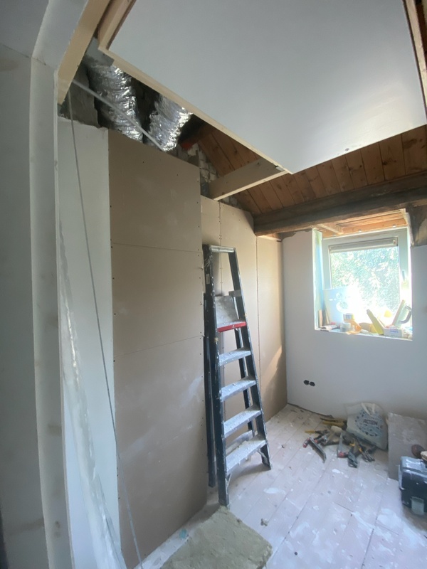

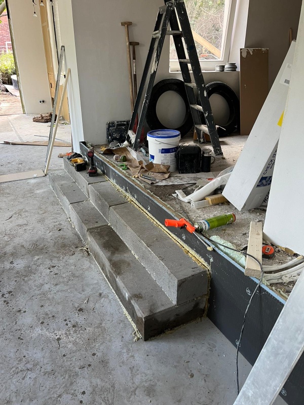

We gaan inmiddels hard!
Kozijnen zijn binnen gekomen en al geinstalleerd, de stucadoors zijn bezig met de eerste ruimtes.
Deze week de vlizotrap en nieuwe vliering afbouwen.
Wel wat hickups met de installatie van de WTW unit:
  • Bestelling was niet compleet
  • Advies kosten werden niet verekend
  • Zaken opeens niet op voorraad terwijl dat wel had moeten zijn
  • Duco 460 niet meer leverbaar terwijl we die hadden gereserveerd en deze week geleverd had moeten worden, op zoek naar een alternatieve leverancier dus
Kortom nog even aan het wachten tot dat compleet is. We hebben besloten voor de 'dure' optie te gaan en te gaan werken met instucbare ventielen. Ziet er mega strak uit.
Verder druk bezig met de laatste plafonds af te werken (stucplaten of H2O platen aanbrengen) zodat de stucadoors deze ruimtes ook kunnen afmaken.
Misschien nog een vraag voor de andere handige tweakers; we gaan overal voor droogbouw vloerverwarming (ongeisoleerde fundering dus XPS/droogbouw/dekvloer), wat voor materiaal denken jullie dat we er het beste op kunnen leggen? Beneden voor een cement gietvloer en bovenste verdiepingen zwevend parket.

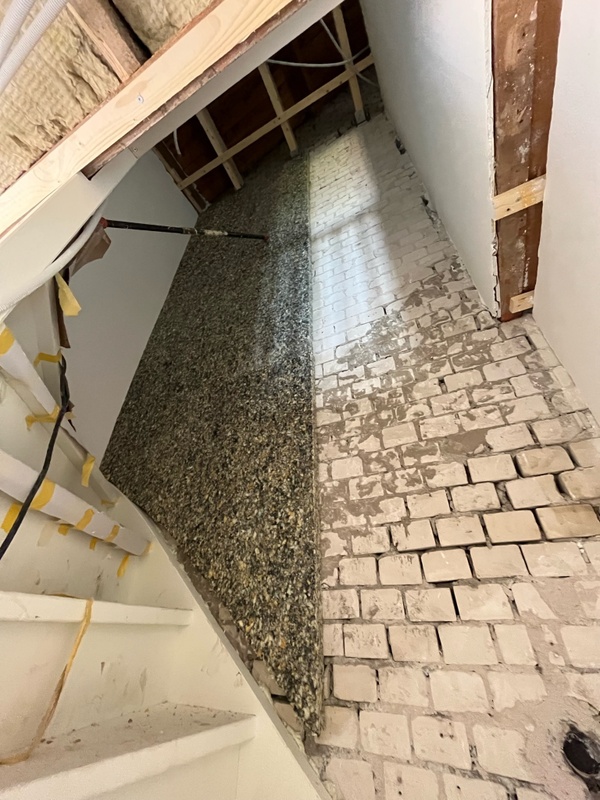

Ik dacht aan Knauf Brio 23 of Fermacell 2e11, dit dan afvoegen/smeren en dan kan de gietvloer erop.
Afbeeldingslocatie: https://tweakers.net/i/cZYmsEYdEz0MvV4j3ZddI_4NsYM=/x800/filters:strip_icc():strip_exif()/f/image/kbM5G0geOkiPy21cBC7ykmno.jpg?f=fotoalbum_large
Afbeeldingslocatie: https://tweakers.net/i/CSdIVFZh5AAE0BlGRSEz5kds3_M=/x800/filters:strip_icc():strip_exif()/f/image/oaBZhz5eJSuQgU7YMIsevOYO.jpg?f=fotoalbum_large
Afbeeldingslocatie: https://tweakers.net/i/donuhDz4tj8h39M0zQISjFN4FpM=/800x/filters:strip_icc():strip_exif()/f/image/PdxfOiSVChLXF1nMgsddlb29.jpg?f=fotoalbum_large
Afbeeldingslocatie: https://tweakers.net/i/-s-SDb456cvEBcDh2xs5IGLuUzg=/x800/filters:strip_icc():strip_exif()/f/image/RGBAwrXOJ8ztJ1RYODWi40II.jpg?f=fotoalbum_large
Afbeeldingslocatie: https://tweakers.net/i/0MfF5jub4WHi5bBVRRjvWLYsbTY=/800x/filters:strip_icc():strip_exif()/f/image/EAPgroS9OI2wBGYlsYjCvfC7.jpg?f=fotoalbum_large
Afbeeldingslocatie: https://tweakers.net/i/fwfwjmJdJu1oqlVe05lCRGFQS90=/800x/filters:strip_icc():strip_exif()/f/image/uSTEAEQn34oz3lusAI5iOllM.jpg?f=fotoalbum_large
Afbeeldingslocatie: https://tweakers.net/i/9350FozrZvrH6QluKfluIvFhtg0=/800x/filters:strip_icc():strip_exif()/f/image/cg5qtpPqLzbhMxLKem42FyKP.jpg?f=fotoalbum_large
[ Voor 19% gewijzigd door Mauritio op 15-05-2023 10:01 ]
  • Kees85
  • Registratie: December 2021
  • Laatst online: 23-10 01:45

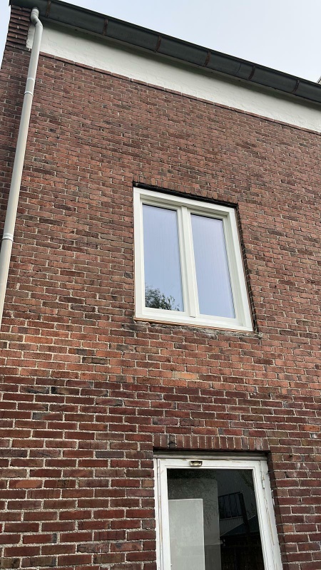

Ik mis wel wat lateien bij de kunstofkozijnen...
  • hesselbeertje
  • Laatst online: 22-10 16:57
Kees85 schreef op maandag 15 mei 2023 @ 19:16:
Welke kunststof kozijnen?
  • Mauritio
Er zijn geen kunstof kozijnen in het huis, alle ramen hebben overigens nieuwe beton lateien erboven :)
(Kun je niet niet zien omdat alles mooi is weggewerkt achter de PIR).
Het enige raampje wat je ziet zonder latei is ook niet nodig want de hele achtergevel gaat eruit :+

  • Mauritio
Hi, gezellig om ook een buur hier te zien!
Voorgevel is (nog) niet vrijgegraven maar dit staat op de planning als de voortuin gedaan word. Dan graven we alles vrij en impregneren we alles weer. Verder is binnen alles met PIR + ventilatie aangebracht dus van vocht merken we gelukkig helemaal niks. De WTW is er nog niet, alles is er wel klaar voor en verwacht ik volgend jaar aan te sluiten. Binnenklimaat is echt perfect (met de WTW straks nog beter), 24/7 verwarmen met de warmtepomp bevalt ook echt super en ik zou nooit meer terug willen naar radiatoren, gas-CV of airco units aan de muur.

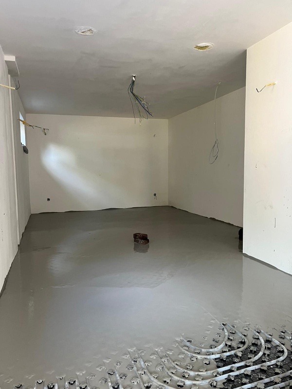

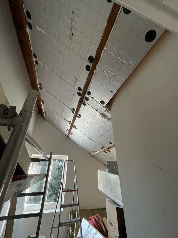

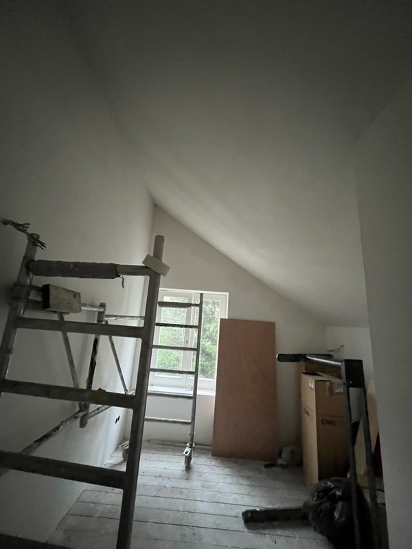

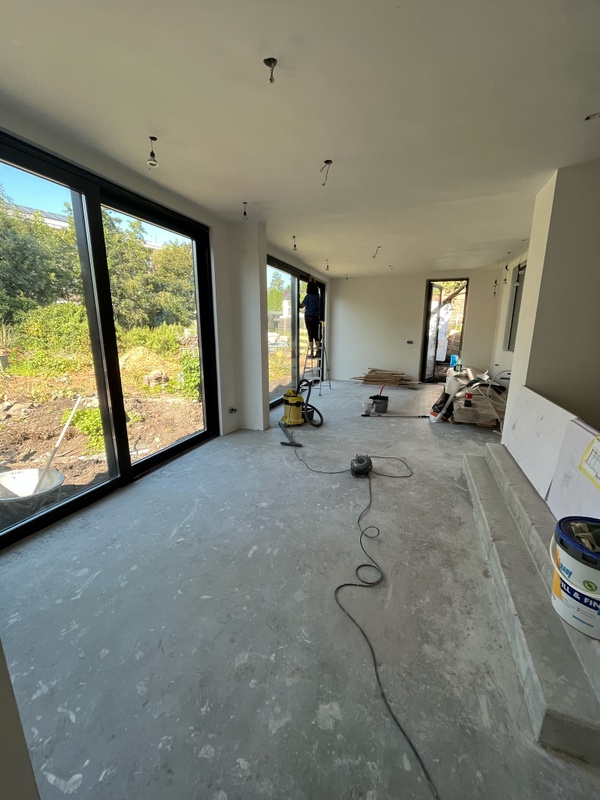

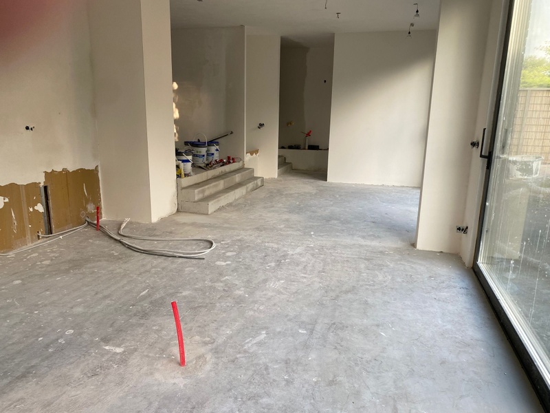

Wat is er in de tussentijd wel allemaal gebeurd, ik zal nog wat foto's posten:
  • 44M2 aanbouw geplaatst, Pre-fab uit 2 delen. Best spannend met een 120 ton kraan op de dijk
  • Aansluiting verzwaard naar 3 x 25A, nieuwe meterkast
  • Thermaduct WTW buizen geplaatst in het hele huis voor balans ventilatie
  • Alle plafonds voorzien van 10cm Sono base isolatie
  • Accoustiekpanelen achter gips, als geluidsisolatie naar de buren
  • 17 x 415WP panelen met Enphase IQ8HC
  • Rioolpijp buiten vervangen en de gietijzeren pijp binnen laten door borstelen
  • SWW-vat, 300L up en running
  • Dak geisoleerd met 14cm PIR, RC6.0
  • Nieuwe schoorsteenpijp laten trekken + installatie houtkachel
  • Overal in huis CAT6E bedraad aanwezig
  • 22KW laadpaal (nu aangesloten tot 11KW)
  • Alle verlichting aangesloten om zowel dom als slim te bedienen met Zigbee en/of Z-wave dimmers
  • Op alle verdiepingen vloerverwarming met tenminste 16mm, 10cm H.o.h.
  • Verzwaring van de balken constructie om extra last van Fermacell + egalisatie te kunnen dragen
  • Nieuwe trappen + trappen omgedraaid
Nu bezig met de achtertuin helemaal aan te pakken dus dat is de komende paar maanden het grote project.
