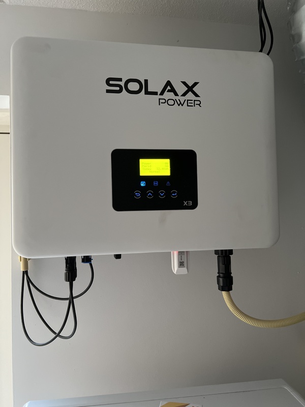

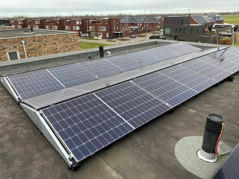

Mijn vraag
Zie een dip in vermogen in de ochtend bij mijn systeem.
Gaat om 16 panelen Longhi 370 OW opstelling in 1 lus. 5.920 kWp met omvormer Solax X3 5.0 T. Geen schaduw op de panelen.
Afbeeldingslocatie: https://tweakers.net/i/In2BCmK-p0UAbQBh7xB6yrpbbhA=/x800/filters:strip_icc():strip_exif()/f/image/xxDxvm2LJSelLefA5uepBKVt.jpg?f=fotoalbum_large
Afbeeldingslocatie: https://tweakers.net/i/PaCH6szkl2Yje1654MFr2XO5qLY=/800x/filters:strip_icc():strip_exif()/f/image/nQR9P1BNSsRbhYr8fuRT3PYj.jpg?f=fotoalbum_large
Grafieken van de afgelopen 2 dagen:
Afbeeldingslocatie: https://tweakers.net/i/FspRD6fd1Q2Q1PMCPEAZSHqhj4c=/800x/filters:strip_icc():strip_exif()/f/image/SiTToh45L0mGxZwgsWj4PGLK.jpg?f=fotoalbum_large
Afbeeldingslocatie: https://tweakers.net/i/osjJoL1TR4z8mUCJk-p_wRQvxkM=/800x/filters:strip_icc():strip_exif()/f/image/t2mc5S8ysvxrOTYlZgoayH54.jpg?f=fotoalbum_large
grafiek van vandaag:
Afbeeldingslocatie: https://tweakers.net/i/UdbIb1RlEGO4MBA3LXln31d8nXg=/800x/filters:strip_icc():strip_exif()/f/image/kn7Dl0JVwLgEZWrVb5Ke3qsS.jpg?f=fotoalbum_large
Blijkbaar kan ik met mijn omvormer ook een soort begrenzer instellen, echter kom ik hier niet verder mee zonder het installateurswachtwoord...
Misschien zie ik nog iets anders over het hoofd, ben zelf na 1 jaar elektrotechniek (in 2001) gestopt...

Orientatie is 8 op Oost en 8 op West

Misschien dat ik dubbel zie, maar zie er dan toch echt 16 Oost en 16 West liggen op die foto?

Kijk even waar de klemmen zitten ;)

De panelen liggen in landscape modus. Ik snap je verwarring moest ook even kijken. Die witte streep in het midden is gewoon de achterkant van het paneel die wit is, hierdoor wordt het paneel minder warm in de zomer. Is weer beter voor de opbrengst.
