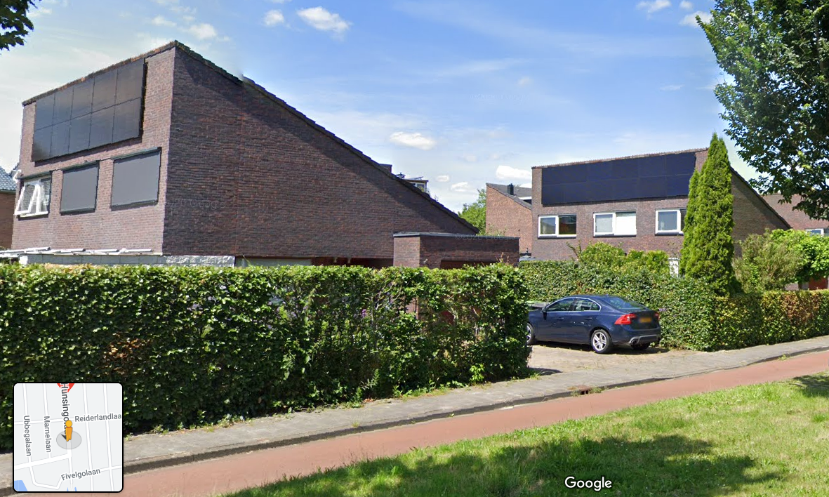

Het kan ook op mooie manier geplaatst worden, pak op streetview maar eens de hunsingolaan er bij in groningen.
  • Wolly
torretje2012 schreef op zondag 5 juni 2022 @ 16:57:
Echt fraai is het niet.

  • BarryH
  • Laatst online: 08-09 22:36
DukeBox schreef op vrijdag 9 juni 2023 @ 11:09:
Volgens mij niet voor gevelmontage zover ik kan vinden.
Wel voor de vergunning aanvragen ( in ieder geval in 2022)
Website gemeente:
https://hilversum.nl/verg...vingsvergunning-aanvragen
Afbeeldingslocatie: https://tweakers.net/i/82gmXTOH4YalgLg-BxVioGJCek4=/x800/filters:strip_exif()/f/image/OFBOBlL7o2X3RwC1QCO1c85J.png?f=fotoalbum_large
