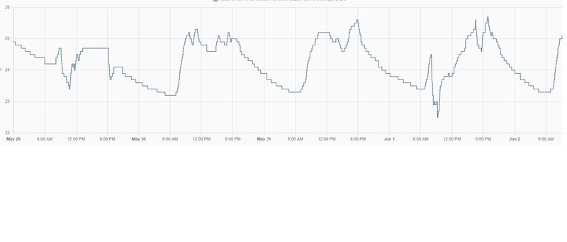

Overigens bizar dat je geen enkele vorm van natuurlijke ventilatie kan toepassen 's morgens / 's avonds...Er zijn geen openslaande tuindeuren, schuifpui of iets soortgelijks?
Openslaande tuindeuren, maar net als het effect van vannacht voor eerste keer MV op nachtstand, de warmte is op dit moment al zo snel weer terug dat dat eigenlijk net zo goed geen verschil maakt (bijna dan). Deze dagen is het niet zo warm buiten, maar je ziet hier onder het verloop van de binnentemp over deze week.

  • Devian
  • Laatst online: 18:54
1979sentinel schreef op donderdag 2 juni 2022 @ 09:17:
Ja, dat is wel een stuk dramatischer dan bij ons thuis.
Snachts koelt het af naar 20.9 en overdag warmt het op naar 22. En dat patroon herhaalt zich voor de hele afgelopen week.
Afgelopen maand tijdens de warmste week was het iets warmer, snachts 22 en overdag 22.9.
En zoals eerder aangegeven, we hebben een grote raampartij op het zuidwesten, van vloer tot aan plafond.. en van muur tot muur, waar de zon opschijnt vanaf 12.00-13.00 tot zonsondergang.
[ Voor 8% gewijzigd door Devian op 02-06-2022 09:34 ]
