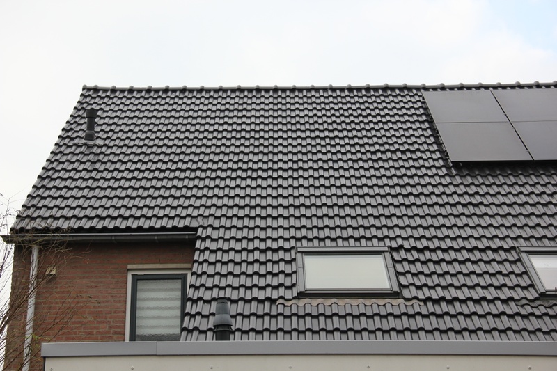

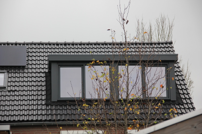

Net als de rest van Nederland willen wij ook graag zonnepanelen op ons huis laten plaatsen.
Opbrengst: onze streef opbrengst is 6.000 kWhe / jaar. Iets meer of minder is niet erg. Onze relatief grote streefwaarde is vanwege een elektrische auto, inductieplaat en in toekomst eventueel een warmtepomp.
Woning: onze woning betreft een hoekwoning uit 1981 met nok oriëntatie NNO-ZZW.
Elektra-aansluiting: 3 fase (3x25A).
Aantallen: onze eigen inschatting is dat we aan oostzijde ca 14 panelen kunnen plaatsen en aan westzijde boven dakkapel 5 panelen. Op de dakkapel willen we geen panelen. Het aantal panelen in de toekomst uitbreiden is niet/nauwelijks mogelijk dus is ons inziens geen relevante parameter in de conceptafweging.
Afbeeldingslocatie: https://tweakers.net/i/__iLkzC_qBuJDx6Nn6MSPgOG-Rk=/800x/filters:strip_icc():strip_exif()/f/image/bK8bjF4kyMuCGHlXcpxEN5ip.jpg?f=fotoalbum_large
Afbeeldingslocatie: https://tweakers.net/i/AL8Nt0WCJYV7eBJu1OhomLW8teI=/800x/filters:strip_icc():strip_exif()/f/image/TAFBTFVoYcegEA10AGAeuOrF.jpg?f=fotoalbum_large

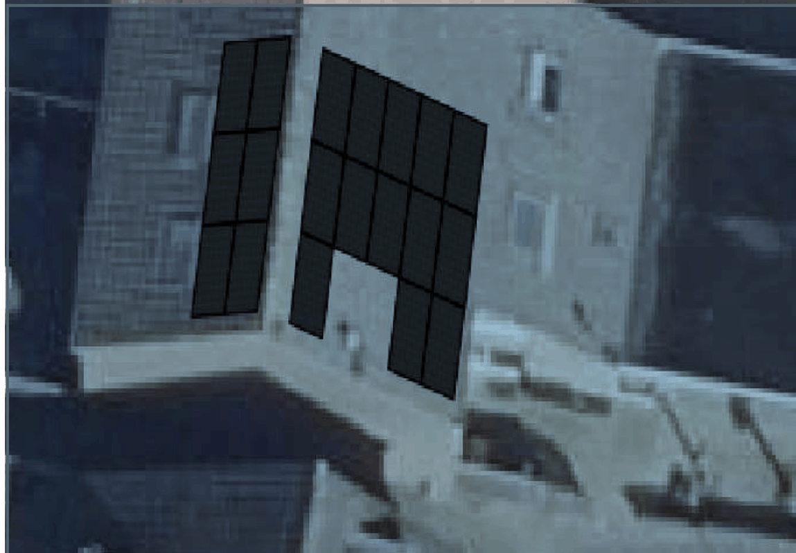

Aanbieding 2: enphase
Afbeeldingslocatie: https://tweakers.net/i/kuliwtXdvOYEqTAJGVrkWIbmseI=/full-fit-in/4000x4000/filters:no_upscale():fill(white):strip_exif()/f/image/txxtiqR2zVhNIMak7eOHcHFU.png?f=user_large
Panelen: DMEGC 370 Wp
Westzijde: 6 panelen (landscape)
Oostzijde: 13 panelen (landscape)
Omvormer: Enphase IQ7+ 3F
Verwachte opbrengst: 5419 kWhe
Kosten: €9.146,= (excl. BTW)

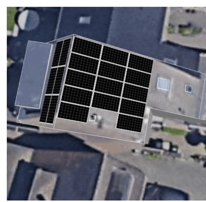

Aanbieding 3: enphase
Afbeeldingslocatie: https://tweakers.net/i/43lS3ri3QersTFcdzLKF_N57I0c=/full-fit-in/4000x4000/filters:no_upscale():fill(white):strip_exif()/f/image/ymxtbufGy9L0sxYRanUsS3cn.png?f=user_large
Panelen: Qcell Qpeak duo 385 Wp all blk ML-G9
Oostzijde: 14 panelen (portrait)
Omvormer: Enphase IQ7 plus (hier staat niet expliciet 3F bij zoals bij aanbieder 2)
Verwachte opbrengst: 6.083 kWhe
Kosten: €9.910,= (excl. BTW)

6 panelen op wat op een 3 fase solaredge omvormer gaat zeker niet optimaal werken. 6x80 volt is namelijk lang niet genoeg voor de benodigde 3 fase spanning.
  • Proton_
  • Laatst online: 17-08 22:20
Proton_
Team Welles
Aanbod 1 met een grote boog omheen lopen en andere klanten waarschuwen.
5 panelen op een richting is gewoon te weinig voor een SE 3fase omvormer. Zie Het grote SolarEdge topic.
Enphase werkt altijd, maar is erg duur.
Probeer een offerte te krijgen voor een stringomvormer.
  • Hendriks
  • Registratie: Mei 2022
  • Laatst online: 11-08-2023
Ok bedankt voor de snelle reacties. Het bevestigd mijn twijfels over aanbod 1.
Kan aanbod 1 technisch wel goed functioneren met een 1-fase omvormer? Of is het benodigd vermogen van de omvormer sowieso teveel voor 1-fase?
  • teacher
  • Laatst online: 10:37
teacher
Dysgaf!
Ik zou het hier in een micro omvormer oplossing zoeken, of twee omvormers; de strings zijn gewoon te verschillend.
offerte 1 is nono... Verwijs de installateur maar naar het solaredge topic ;)
