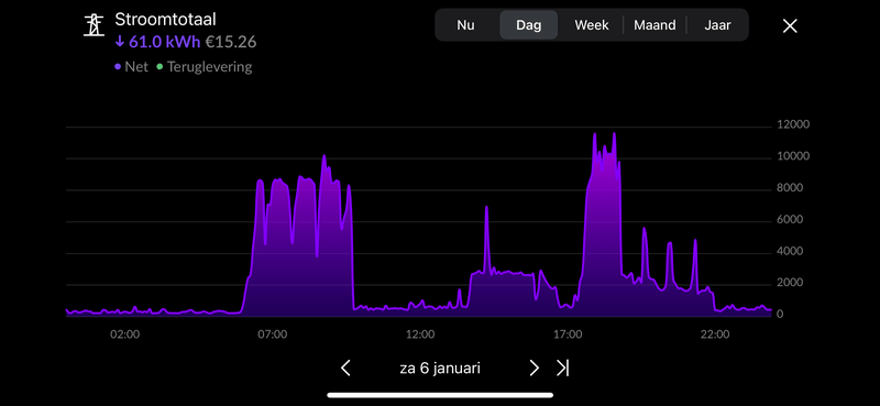

Zo ziet de grafiek eruit op het moment dat hij het zwaar heeft. Dan verbruikt hij met pieken in de nacht als ik lig te slapen en geen gekke dingen aanstaan 10.000 watt correctie bijna 11.000 :F . Was een extreme dag met verbruik op 1 dag 66kwh. Dat is wel in de tijd dat ik maar 2 zonnepanelen had. Thermostaat kom ik niet aan en staat op iets van 18 graden.
Maar de installateur zegt ook dat het een lucht warmtepomp is en als het vriest verschrikkelijk inefficiënt is. Dan moet het warmte element bijspringen en dan piekt hij naar dit soort waarden. Tevens is er ook een salmonella programma waarmee hij af en toe opstookt.

Zo ziet de grafiek eruit op het moment dat hij het zwaar heeft. Dan verbruikt hij met pieken in de nacht als ik lig te slapen en geen gekke dingen aanstaan 10.000 watt correctie bijna 11.000 :F . Dat is wel in de tijd dat ik maar 2 zonnepanelen had. Thermostaat kom ik niet aan en staat op iets van 18 graden.
Je installateert lult, en jij haalt dingen door elkaar. Of je zonnepanelen hebt of niet maakt niks uit voor het verbruik van je warmtepomp.
Je laat de plaatjes zien van het totale vermogen dat je huis gebruikt, dat is echt niet hetzelfde als wat je warmtepomp doet. Vraag die installateur eens heel snel om aparte stroommeter voor je warmtepomp. en duik eens in de software/schermpjes/instellingen van je warmtepomp om te zien of die deze pieken veroorzaakt.
'verschrikkelijk inefficient" is onzin. Mijn eigen lcuth-water warmtepomp van 9kW trekt zelfs bij -5 nog steeds maar max 3500W elektrisch uit het net, en dat is echt wel onder vrij slechte omstandigheden. De opwek is dan ook maar iets van 7,5 kW, dus de COP is inderdaad niet fantastisch. Maar 10.000W is bezopen en komt hopelijk niet alleen van je warmtepomp, als dat wel zo is dan die installateur in je huis opsluiten tot het goed werkt of 1 zoeken die dingen kan

Met dit verbruik vraag ik mij af of de warmtepomp uberhaupt wel geactiveerd is en niet alleen op zijn backup element draait.
Het begint om 0200 uur al.
In die tussentijd kan je huis nooit al zoveel zijn afgekoeld dat de warmtepomp op volle kracht aan de slag moet. Dat zou op zijn hoogst bijhouden moeten zijn.
Legionellarun is normaal gesproken 1 keer in de week en de meesten hebben die in de middag ingepland omdat er dan weinig warmtevraag is en de temperatuur hoger is dan midden in de nacht.
Geef even aan wat voor warmtepomp je hebt, wat voor backup element en met welke temperatuur qua water je verwarmd.
Want als voorbeeld een 20 kW warmtepomp die met een erg slechte cop van 2 draait kan op 10 kW uitkomen.

Dat je zulke langdurige pieken ziet midden in de nacht van 10 kW verbruik klopt van geen kant in elk geval en je installateur moet hier echt voor gaan zitten om samen dit uit te puzzelen OF iemand sturen die er verstand van heeft.

@naftebakje Heb je dit ^^ al gezien? Die warmtepomp wordt helemaal gek. Gaat 's nachts als een malle bijverwarmen met het weerstandselement en dan overdag uit omdat het op temperatuur is. Idk wat hier gebeurt, maar mijn punt dat spelen met het setpoint gevaarlijk is voor de efficiency en dat het uit krijgen van dat weerstandelement het laag hangende fruit is lijkt me hierdoor redelijk bevestigd.
Als we eruit komen hoe @pascal7 zijn warmtepomp een beetje fatsoenlijk in kan regelen en over een jaar blijkt dat het weerstandselement betrouwbaar uit blijft bij vriestemperaturen, dán en alleen pas dan zou hij eens kunnen gaan kijken of er wat te optimaliseren is door overdag te verwarmen als het buiten warmer is. Imho zou ik dat liever niet met klokprogramma's doen, maar iets slimmers waarbij je directer het werkpunt van de WP kunt bepalen. Máár dat is echt voor later.
66kWh in 1 dag met een nieuwbouwhuis is echt gigantisch veel. 8)7

Ik denk dat de oorzaak de weersafhankelijke regeling is met default stooklijn, ik las 45 graden en vloerverwarming. Dan krijg je inderdaad als het 's nachts koud wordt een stuiterende warmtepomp in defrostmania (de piekjes uit je grafiek) en het noodelement dat te hulp schiet. Gedurende de dag trekt die warmte uit de vloer het huis in en de WP doet dus niets. De verbruikscurve volgt ook een boogje dat de buitentemperatuur zou kunnen zijn.
Stap 0 is dus de handleiding doorzoeken op 'stooklijn' en 'maximale temperatuur'.
Bij mij (projectbouw 2018, hoekwoning op het noorden) staat het maximum op 30 graden, dus daar kan je mee beginnen.
De stooklijn geeft aan bij welke buitentemperatuur welke watertemperatuur hoort. Ter idee: bij mij is dat 25 graden water bij van 14 tot 2 graden buiten, daarna een lijn naar 30 graden bij -10°C buiten.

  • pretorian_nl
  • Laatst online: 23-10 11:18
Hier heb en houdt ik hetzelfde probleem bij een Mercuria ace all electric. Ondertussen is de update van de printplaat gedaan om zo het invries probleem te verhelpen. Helaas gaat hierna het backup element veel te snel aan en gebruikt hij dus absurd veel stroom. De DP130 code kan ik niet vinden via zoeker, is die enkel voor hybride? HP000 net wel van 5 naar -10 gezet dus hopelijk gaat dat wat helpen, overall blijft de mercuria problemen geven en is het warmwater nu ook veel sneller op (300l) na een 3/4 bad al leeg. Stroomverbruik ziet er ook beetje vreemd uit… Afbeeldingslocatie: https://tweakers.net/i/xoQc1azXnqmOF73nbUFUhBKjE9E=/800x/filters:strip_exif()/f/image/UiwGdwnB5LMzVk16MdEW6PjH.png?f=fotoalbum_large
Afbeeldingslocatie: https://tweakers.net/i/L86H-9sLSxspkQ9NsaIXO_ojrIM=/800x/filters:strip_exif()/f/image/bkZozLEZT3QlPh1HBTu5ogpX.png?f=fotoalbum_large
Afbeeldingslocatie: https://tweakers.net/i/ERUo48-MgdNVEvlxj8wJW3uZraw=/800x/filters:strip_exif()/f/image/6Mp5Ay9UDkLlvQ7gfuK4TiXz.png?f=fotoalbum_large
Digital Media Junkie
  • pretorian_nl
Nieuwe instelling van -10 lijkt in ieder geval de stroomopname van de buitenunit te vergroten. Backup unit heb ik nog steeds met hoofdschakelaar uitstaan
