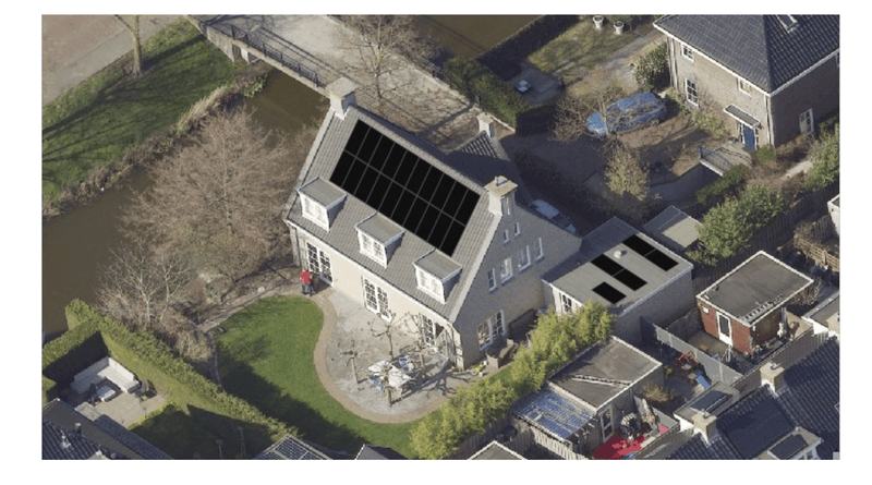

Foto's
Afbeeldingslocatie: https://tweakers.net/i/HfNk4wo1-H790wx3321XyUBi8os=/800x/filters:strip_exif()/f/image/i1rpM0ucT4Zyu451LjAC712J.png?f=fotoalbum_large
Hellinghoek dak: 50 graden
Ligging schuine dak met panelen Zuidwest.
Beschikbare (dak)ruimte
Maximaal aantal panelen schuine dak Zuidwest: 20 standaard panelen
Maximaal aantal panelen plat dak: 11 panelen
Dak zuidwest: Lastig door uitbouw en veel Schaduw.

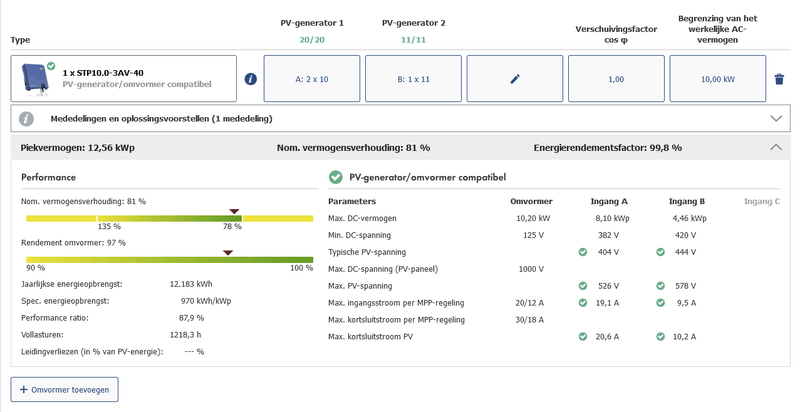

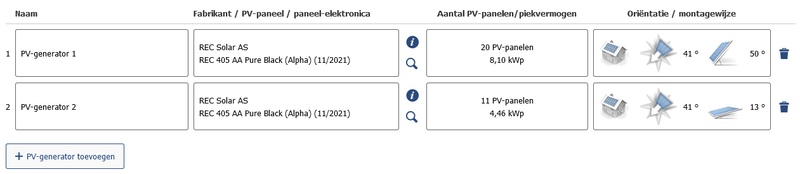

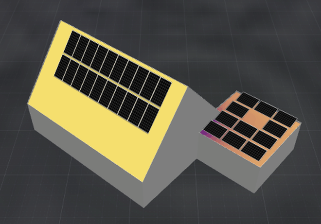

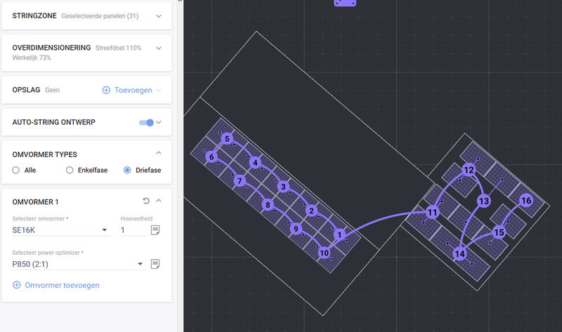

@Michael2021 Me broek ligt weer eens op mijn hielen...
Ik selecteer een SE16K (Standaard was SE12,5K, dat is voldoende zwaar maar die kan niet met de p850 overweg) en samen met auto-string ontwerp komt Designer met exact wat ik zei...
(Tekening is niet helemaal met de juiste panelen. SE Designer mist een hoop van REC, maar dat maakt voor nu niet uit)
Afbeeldingslocatie: https://tweakers.net/i/HxHALSPUnPfaPO4nqO_S7Jzdc60=/800x/filters:strip_exif()/f/image/5BGTxqVwzqZxWCP5ffDFr2vl.png?f=fotoalbum_large
Afbeeldingslocatie: https://tweakers.net/i/vTtlF42s_oncg4rv_ZFxtRuNGA4=/full-fit-in/4000x4000/filters:no_upscale():fill(white):strip_exif()/f/image/MsqBJ6LnbLHrgNAmgBXqRiSE.png?f=user_large
Maargoed... String omvormer gaat het prima doen. 2 paneeltjes extra op de onderste rij van je grote dak en dat verschil is gemaakt met SolarEdge of Enphase.
Afbeeldingslocatie: https://tweakers.net/i/7vzSV3PTJ7tF3clqPNNaPvp2LuI=/800x/filters:strip_exif()/f/image/H3h59FG5dyJeII5aojcxtO9r.png?f=fotoalbum_large
Let wel op: 20x REC Alpha en Hyundai moeten polystring vanwege maximale string spanning (1008 met de Hyundai, 1052 Alpha, teveel voor bijna alle omvormers).
Dat betekend dat je niet kan werken met GoodWe of Growatt, tenzij je naar 54x2Cells panelen gaat met hele lage spanning waarmee je wel in 1 string van 20 kan.
SMA en Huawei kunnen de hoge ingangstroom van een polystring aan.

En je kan sunnydesignweb gebruiken om te zien welke omvormer bij je panelen past.
https://www.sunnydesignweb.com/sdweb/#/
Kies nieuw project (zit verscholen onder de aanmeld pop-up)
Vul lokatie in, Intekenen niet nodig, gewoon handmatig invoeren van panelen, richting en helling
En dan kiezen voor automatische configuratie. (je kan de 1-fase omvormers ook uitvinken eventueel)

P850 kan niet volgens de installateur, want minimale string length is 27.
een configuratie met solar edge omvormers schijnt de installatiedatum naar 2023 te vertragen, door de verkrijgbaarheid van deze omvormers.
Afbeeldingslocatie: https://tweakers.net/i/OiWNa70MxpxdUDfyBUdHm7pHPc4=/800x/filters:strip_exif()/f/image/dkVdrPG8OOpXd5nuYJhjQEj1.png?f=fotoalbum_large
super bedankt voor al je werk Ronald.
Dit betekent wel gebruik van SE 850T dual optimizer mogelijk en twee strings, zoals uitgewerkt in je post. Ik zag dat verhaal van minimum 27 eenheden wel terug in de product spec van SE, maar dat is dus 27 panelen en niet 2x27 zoals mij werd uitgelegd. Eens kijken naar het commentaar van de installateur.
Die gaat nu me mij mee vwb aantal panelen, liever bijv Denim 405 dan RECAA405, om de prijs te drukken.
Maar omvormer/optimizer keuze is nu nog IQ7+. Hij moet er wel achter een alternatief staan. Zoals gezegd.
Solar Edge wordt waarschijnlijk pas 2023 schat hij in.

Je bedoelt: solaredge 1 string met enphase 850T dual microomvormers per twee panelen kan gewoon. Kun je dan aub uitelggen wat je met polystring bedoeld iin het bovenstaande ? Enige nadeel tov enphase tov bijv sma is de verwachte levensduur van bijv sma en het kost twee extra panelen om het vermogensverlies te compenseren. zelfs in mj geval met best wat schaduw op het platte dak.
  • Ronald
  • Laatst online: 21:00
Polystring is 2 identieke strings op 1 tracker.
En verwar Enphase en SolarEdge niet...
