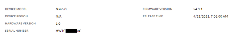

I see the SN from UFiber interface
Afbeeldingslocatie: https://tweakers.net/i/XdKaX-nVlRSa-5hILdaqOuwesVE=/800x/filters:strip_exif()/f/image/uSknE6VjUubWhXkb64UFNcPh.png?f=fotoalbum_large
I admit I was using UFiber.Configurator so I do not have 'gponctl getSNPwd' output
UFiber.Configurator outputs this:
Afbeeldingslocatie: https://tweakers.net/i/8OTpB5C92xGMWYsFGv-0QV8smeM=/800x/filters:strip_exif()/f/image/SzwF5SfHEW0aOeW7zUK05Vsz.png?f=fotoalbum_large
I also tried to change MAC address with configurator but not successful
  • Rene-Sackers
  • Registratie: Mei 2014
  • Laatst online: 31-08 16:58
Curtis Yu schreef op donderdag 17 augustus 2023 @ 12:29:
So, what you are saying is, you DID NOT follow the instructions, and it doesn't work. Please let me know when you did follow them, and you're still having issues.
It's clear in your screenshot that the GPON MAC was not actually changed. Serial number/MAC are used in confusing, wrong and interchangeable ways it seems. I'd like to blame Huawei for this, but I can't be sure about that.
If you want proper help, please be open and up-front on the information. Now you've wasted T-Mobile, mine and your own time.

  • haider
  • Laatst online: 02-07 07:06
Dank je Rene-Sackers voor de beschrijving
Het is me gelukt met de nano g en ik heb het ook kunnen updaten naar de laaste firmware.
Het uit lezen ging nog steeds goed.
Dus 4.1.0 gebruikt om de serial changes te doen en dan geüpdatet naar de laatste versie 4.4.6

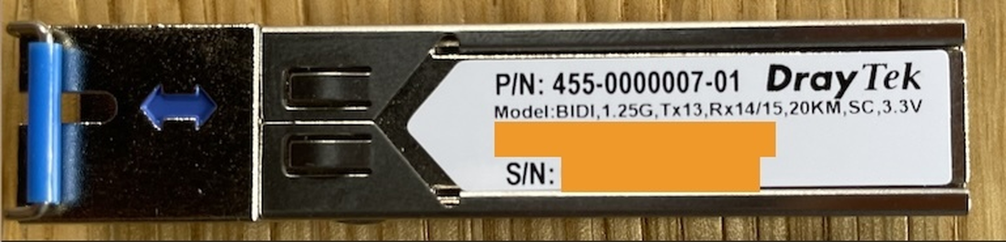

Ik ben ook bij T-Mobile/Odido, maar dan met een DrayTek Vigor 2132FVn. Heeft iemand hier ervaring mee?
Dit is de foto van de GPON SFP-module die in mijn DrayTek zit:
Afbeeldingslocatie: https://tweakers.net/i/2M1DUdgQJR0lGfEhzvfSjyEz-u0=/full-fit-in/4920x3264/filters:max_bytes(3145728):no_upscale():strip_icc():fill(white):strip_exif()/f/image/EtNvygmEKoN7GWIFREyy5P7S.jpg?f=user_large
Het serienummer is in de vorm 01234567890 (dus 11-cijfers).
Het serienummer op de router heeft 12 cijfers (in de vorm 123456789012) maar zoals je op de onderstaande foto kan zien, zit er ook een sticker met een ander nummer met cijfers en letters, lijkt een beetje op hexadecimale cijfers (in de vorm 1234567890ABCDE - 15 tekens).
Afbeeldingslocatie: https://tweakers.net/i/T7mA-A7Qb3MVncU_UzJ6yd9kjmw=/full-fit-in/4920x3264/filters:max_bytes(3145728):no_upscale():strip_icc():fill(white):strip_exif()/f/image/gAOsnD9MRvTv101QuMFyfcNW.jpg?f=user_large
Alvast bedankt voor jouw hulp!
