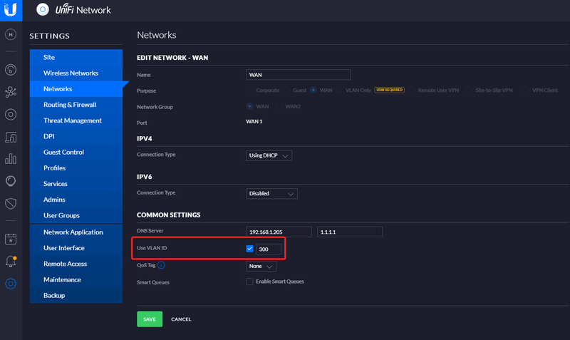

  • In je router, stel het WAN netwerk in op VLAN 300. Op de USG (via oude UniFi controller interface) kan dit onder Settings -> Networks -> WAN -> Edit -> Common Settings -> Use VLAN ID
    Afbeeldingslocatie: https://tweakers.net/i/g3UTY7g9UTRc3w8CqP7t2qqfs8s=/800x/filters:strip_exif()/f/image/vokTwl3ivEin9dJRUoHz4Lg2.png?f=fotoalbum_large
Hiermee zou je ONT moeten werken. Als dit werkt, hebben we een aantal opties.

op advies een speedtest direct op de lijn gedaan met de loco, VLAN 300 aan in Windows, tussen de 850-900mbit. zonder MAC cloning lijkt de dream router niet leuk te vinden, als ik geen MAC clone aanzet op de laptop werkt het goed. zie ik iets over het hoofd?
  • Mr. Jinx
Staat IDS/IPS soms aan op de dream machine? Zo ja, zet die eens uit.
  • Fiekert
  • Laatst online: 12:40
IDS/IPS heb ik inmiddels aan en uit gehad, zo ook de DPI instellingen Na een aantal speedtests geen veranderingen. bedacht me vandaag ineens dat je via de Zyxel een nieuw IP-adres kan releasen, dus ik heb de huawei en zyxel in de combinatie een nieuw IP laten vrijgeven, waarna ik snel de huawei voor de loco heb omgewisseld, en de zyxel naar de dream router (en MAC clone uitgeschakeld), helaas dezelfde snelheden als eerder.
ik hou het topic wel in de gaten, maar voor nu ligt ie weer op zolder. tot die tijd ben ik weer terug bij de huawei ONT.

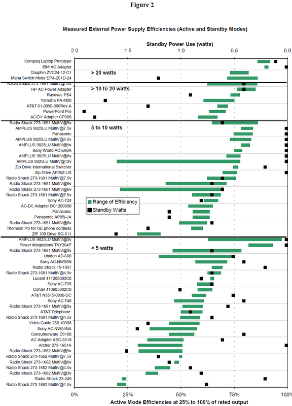

Ik lees hier even mee, omdat ik tzt naar glas moet, en ik 'vrees' ook dezelfde Huawei ONT te krijgen:
Afbeeldingslocatie: https://tweakers.net/i/OqQQJnIRMpveSignYgMw5mkLdxw=/full-fit-in/4000x4000/filters:no_upscale():fill(white):strip_exif()/f/image/P3pK74VihAGofz9BxKZZ9RCP.png?f=user_large
Volgens deze specs is de Maximum Power Consumption 2,4W*, waarbij het sterretje niet toegelicht wordt.
Hiermee in tegenspraak is de benodigde voeding: 12V 1A, oftewel liefst 12Watt! (Dan moet ik deze niet hebben...)
Kan iemand over het stroomverbruik duidelijkheid over verschaffen, er eens Watt aan meten?
  • Rene-Sackers
  • Registratie: Mei 2014
  • Laatst online: 17-11 13:43
Bruin Poeper schreef op zondag 9 oktober 2022 @ 16:58:
No way in hell dat dat ding 12w trekt. Die spec op het apparaat zegt ook alleen maar wat voor PSU hij verwacht. Een 1a 12v PSU kan ook gewoon 2watt leveren. Voor energiebesparing hoef je deze swap trouwens niet uit te voeren. Zijn zo'n laag stroom verbruikende apparaten dat je wel andere dingen hebt om je zorgen ovder te maken.
  • Bruin Poeper
Rene-Sackers schreef op zondag 9 oktober 2022 @ 17:03:
Het is dan heel raar om een 12W voeding te vereisen. Het probleem wordt dan wat die voeding vraagt, misschien kan je dat toch even meten?
Dat die voeding ook geen/weinig stroom kan leveren geloof ik best, maar hij vraagt wel stroom.
Jouw vervangende eigen apparaat kan toe met een 5W voeding.
Het verschil is 12W-5W= 7W. Dat bespaart je met de huidige prijsplafondprijs €0,40/kWh x 61kWh/j = €25/jaar. Of ik mij daar zorgen over moet maken bepaal ik graag zelf. Jouw apparaatje betaalt zich wél in 2 jaar terug...

Toegift (afkomstig van https://electronics.stack...lly-wasted-by-a-wall-wart)

Ik heb nog wat onderzoek gedaan naar voedingsadapters...
Die moeten tegenwoordig aan hoge eisen voldoen :) Hopelijk worden we niet gefopt.
Als voorbeeld https://slpower.com/product-detail?IdProduct=378
De regels zijn https://slpower.com/products/level6:
Afbeeldingslocatie: https://tweakers.net/i/zVkeYkiIqSC4FluNS0auJvKWtPg=/800x/filters:strip_icc():strip_exif()/f/image/dW4P3R6w44MNveMd1XsiNpFk.jpg?f=fotoalbum_large
1) Basic Voltage: nameplate voltage ≥ 6V.
2) Low Voltage: nameplate output voltage < 6V and nameplate output current ≥550mA.
Voor een 12V 1A voeding is de formule:
(Ben ik gewaar geworden uit de chat met SL Power support medewerker Jamie Zhang)
"Yes, it is natural logaritm. 0.071xln(12)-0.0014x12+0.67=0.827"
Een 12V 1A voeding is 12Watt Nameplate Output Power (Pno).
Minimaal rendement 0,827, en mag dus een verlies hebben van 2,05 Watt.
Een 5V 1A voeding is 5 Watt Nameplate Output Power (Pno).
De Low Voltage formule levert dan: 0.08341xln(5)-0.0014x5+0.609=0,736 minimaal rendement en mag dus een verlies hebben van (1-0.736)x5W = 1,3 Watt.
Een te dikke voeding zoals bij Huawei kost je dan 0,75Watt...

Ik heb zelf ook de dream machine pro, maar wil graag de fibre rechtstreeks in poort 10 (SFP wan poort) steken.
Ik kom er alleen niet echt uit.
https://www.routershop.nl...-1310-rx-1550nm/pid=76558
Deze had ik gevonden, maar hij lijkt niet te werken. Ik kan echter nergens vinden hoe ik hem wel aan de praat krijg. Heeft iemand hier ervaring mee? of is er een andere threat waar dit in beschreven wordt? Ik heb nu verbinding met poort 9 (ethernet wan poort)
Ik ben vrij nieuw, wat betreft fibre verbindingen en ben een beetje in de war door alle kleurtjes, denk ik. Je hebt groen, blauw, geel (sfp connectors) en ook groen en blauw wat betreft de connectors zoals deze in de ONT gaat. heeft iemand hier een simpele uitleg voor? (link evt?)
  • Mr. Jinx
Welke ONT heb je?
