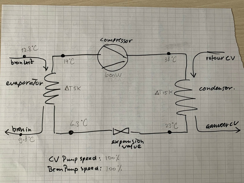

Ik zie een opgenomen vermogen dan eigenlijk altijd rond de 600W ligt, zowel voor DHW (boiler opwarmen) als een verwarmingsrun.
Mijn doel is om beter te begrijpen welke factoren er een rol spelen bij het verbruik.
Meer specifiek dat ik nog steeds mijn warmtebehoefte kan afdekken met een zo laag mogelijk opgenomen vermogen, maar waarbij de bron goed blijft functioneren. Met andere woorden: waar zit eventueel nog wat optimalisatieruimte?
Ik heb gisteren een testrun gedaan in CV bedrijf. Hierbij wat data over temperaturen enzo. Ik weet niet of jullie hier wat mee kunnen?
Waar kan ik het beste beginnen? Moet ik denken aan het verlagen van de pump flow voor de boiler/CV of zit ik dan op een verkeerd spoor?
