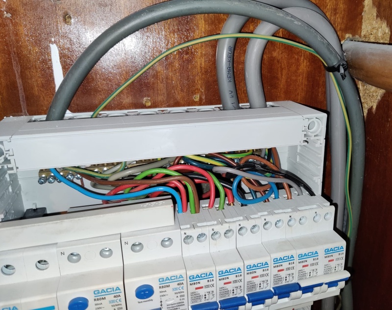

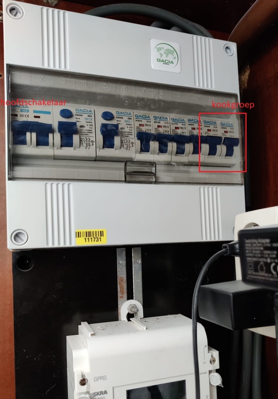

  • Mike_S
  • Laatst online: 11-11 11:02
Kan niet zo zijn dat links de hoofdschakelaar is en rechts de kookgroep. Een kookgroep zijn 2 doorverbonden groepen (dmv een palletje) en laat die nu net links op de foto staan…
Lijkt me dat er hier al iets niet goed zit.
Verder hoort de kookplaat geschikt te zijn voor 2x16A en hoort deze ook op die manier aangesloten te zijn, maar als dat al gecontroleerd is zou het dat niet mogen zijn.
[ Voor 27% gewijzigd door Mike_S op 08-04-2022 21:19 ]

Mike_S schreef op vrijdag 8 april 2022 @ 21:15:
Inderdaad, dat kan niet zo zijn. De hoofdschakelaar zit duidelijk links, de kookgroep duidelijk rechts.
En ja die zijn doorverbonden als je goed kijkt:
Afbeeldingslocatie: https://tweakers.net/i/OPTLU4SRBiWeTEV9RgaS7tIqaAg=/full-fit-in/4920x3264/filters:max_bytes(3145728):no_upscale():fill(white):strip_exif()/f/image/2n7jPCcXOnz98xLpvTwKzlq0.webp?f=user_large

  • Arietje
  • Laatst online: 26-10-2025
De linker is inderdaad de hoofdschakelaar, heel duidelijk bij welke schakelaar het hele huis donker is :+ Wellicht niet duidelijk op de foto, maar de rechter heeft een grijs plastic waarmee je beide schakelaars tegelijk naar beneden kunt doen. Bij de aantal mensen die al naar de kast gekeken hebben dacht iedereen in eerste instantie dat links de kookgroep zou zijn. Ik denk dat ik ook komt doordat hoofdschakelaars meestal rechts geplaatst worden, naar wat ik had gelezen.
Wat ik nu nog even getest heb is eerst de linker naar beneden, proberen aan te zetten, dan weer omhoog en rechter naar beneden. Als 1 van beide naar beneden is, gaat de plaat geheel niet aan / geen teken van leven. Dus beide zijn kennelijk wel aangesloten en doen iets (het is dus fysiek wel mogelijk om met de vinger onder dat grijze plastic te gaan om ze 1 voor 1 naar beneden te zetten).
Wat gemeten is, of er spanning zit op de draden op de contactdoos van de kabel die in de keuken uitkomt, dat vergeleek hij eerst met de stekker en daarna ook nog met de plaat, op de plaat staat ook een tekening van de draden. Daarbij hadden we niet de schakelaars 1 voor 1 neergehaald, enkel beide naar beneden en weer omhoog.
Ik blijf overal vooralsnog af verder.

  • Arietje
@123Arjan er valt alleen 1 schakelaar uit van de 2 in de kookgroep, waardoor de plaat geheel uit gaat.
@Xander en @-Elmer- dankjewel, ik ga dit denk ik gewoon nog doorgeven aan de keukenzaak, ik vind dat zij toch wel mogen vaststellen waar het aan ligt. Het gaat dus om

Kan je een goede foto van de meterkast maken met de kap eraf?
Longshot, maar Ik ben wel benieuwd of op de gacia automaten de L en N goed omzitten. AEG platen hebben voorzover ik weet namelijk geen dubbele nul. Dus die wordt bij een kookgroep soms ongelijk belast.

Nou even open schroeven is gelukt. Ben benieuwd of hier iets aan te zien is
Afbeeldingslocatie: https://tweakers.net/i/M_Q_L5ocHNEYvirVgv2mVFBVOUE=/800x/filters:strip_icc():strip_exif()/f/image/NXIdj92fPNNj5MNMtOqidr06.jpg?f=fotoalbum_large
Afbeeldingslocatie: https://tweakers.net/i/Ain-57wfApH76KVMWEJzacs7yD0=/800x/filters:strip_icc():strip_exif()/f/image/OKFLnp7hvTJWr4SQCqkHEh2y.jpg?f=fotoalbum_large

  • MarkS90
  • Laatst online: 10-11 22:08
Rommelige en foutieve meterkast, wat mij betreft.
Ik zie op de linker automaat 2 draden onder 1 schroef (niet toegestaan), op de 3e automaat zie ik oude en nieuwe bedrading door elkaar en ik zie habbybab installatie automaten. Mijn advies is om een nieuwe groepenkast op te hangen met genoeg groepen en van een gerenomeerd merk.
