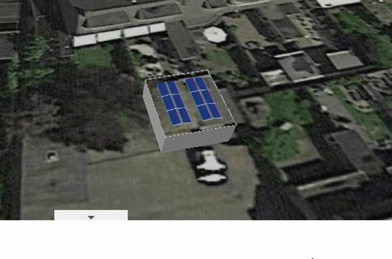

situatie is volgens SE design nu bijgevoegd.

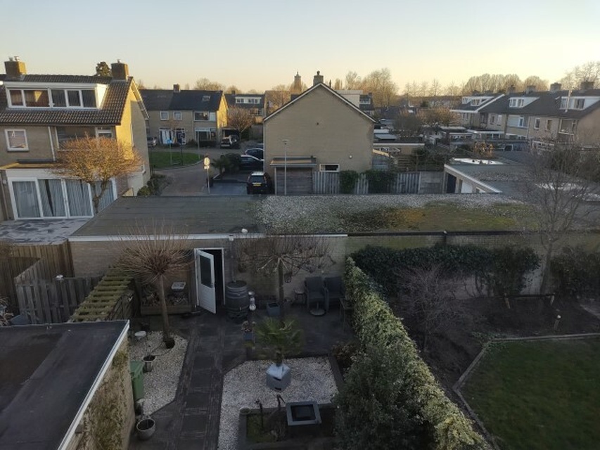

foto situatie vanuit woning ook toegevoegd. boom buurman is vervangen door een nieuwe die wel gaat groeien natuurlijk.

Ik zie persoonlijk niet een overtuigende reden voor Solaredge.
Op de tekening oogt het alsof je naar 18 kan. Dat levert op een stringomvormer meer op en zou maar een klein beetje meer moeten kosten dan 12 op Solaredge.
Is de schuur zo breed als het oogt? (Meter of 7 red je het zeker)

15 is het maximum dat erop zou kunnen ( is bekeken door bedrijf) maar ik heb voorkeur voor 12 , heb het dakoppervlak ruimer gemaakt omdat het programma de precieze maten net niet pikte. Werkelijk is 6 breed en 5,8 lang(2 garageboxen)
Er is inderdaad niet heel veel risico op schaduw. Belangrijkste voordeel SE zou zijn dat de panelen individueel optimaal produceren (fractionele verschillen) en individueel te monitoren zijn.
na belastingvoordeel een 800 euro meer investering.

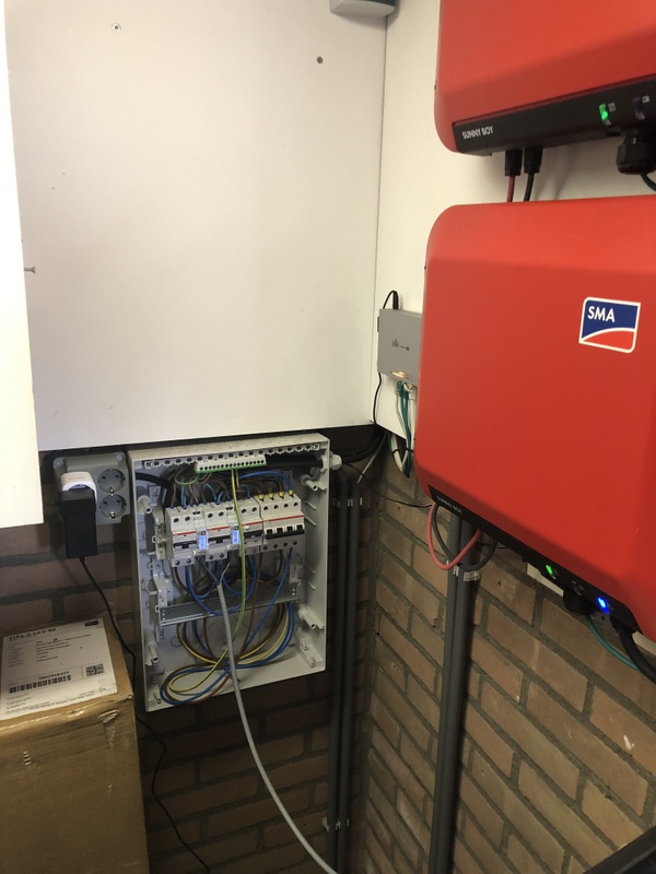

Ik heb in mijn schuurtje ook een extra groepenkastje gemaakt.
https://www.sandervunderi...2-modules-1sl1214a00.html
Voedingskabel 5x 6 mm2
Daarop zitten 2x 1-fase omvormers.
En nog wat ander spul.
Ook met het oog op elektrisch laden. Het kan er alvast maar zitten.
Graven doe je maar 1x goed. (advies neem mantelbuis)
Ook netwerk kabel voor de POE cameras en de logging van de SMA's

ik dacht gelezen te hebben dat dat niet kan een tweede groepenkast aansluiten in een garage of berging??
Als wel , opent dat wel meer mogelijkheden. :)
overweeg sowieso wel twee mantels van 40 te leggen , rol is toch 50 meter
[ Voor 4% gewijzigd door veldhuizen op 12-04-2022 11:56 ]
  • AUijtdehaag
Waarom zou dat niet kunnen?
Men biedt toch ook PV verdelers aan?
Ook niets anders dan een 2e groepenkastje voor wasmachine en PV.
Dit wordt dan de modernere versie.
Ik zou er wel een aparte hoofdschakelaar in zetten.
Hieronder mijn kastje. Let niet op de losse draden, alles is hier een tijdelijke oplossing (totdat er iets permanents is ontstaan :+ )
