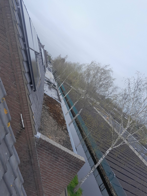

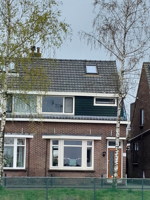

Beschikbare (dak)ruimte
Achterzijde (westen) max 7 panelen voorzijde (oosten) 5 hooguit 6
Schaduw
Wat berken aan de voorzijde zie foto's

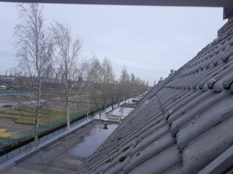

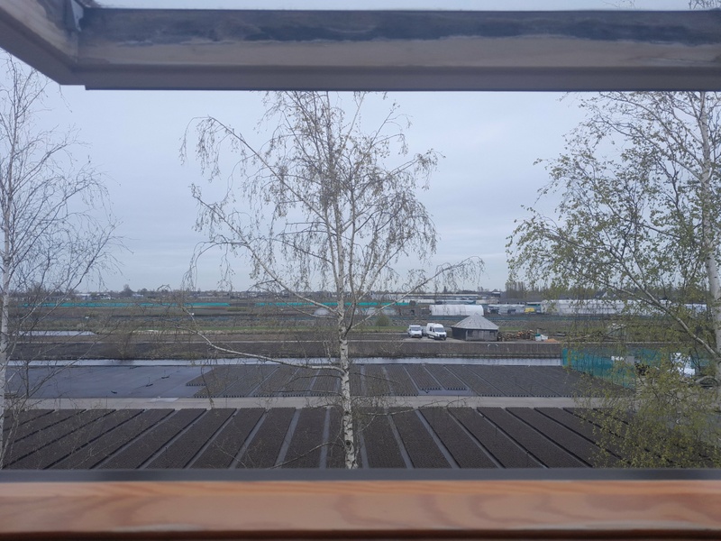

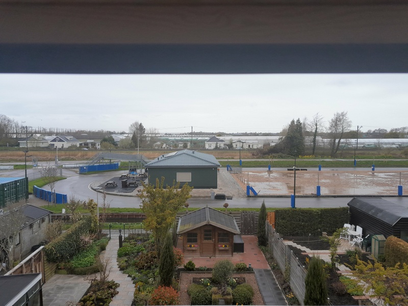

@kc 103 Kun je een luchtfoto bij plaatsen?
Kun je een foto met beide bomen vanuit dakraam plaatsen, en dan zo eerlijk mogelijk horizontaal ;-)

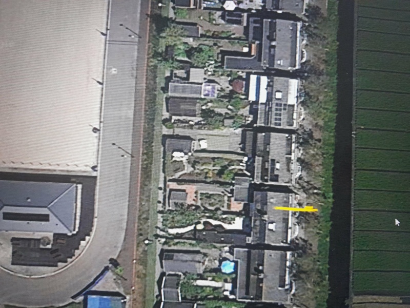

Ronald schreef op dinsdag 5 april 2022 @ 22:05:
Vooralsnog offerte 1... Kwantiteit wint het van slimme systemen
Thanx!...beide zojuist toegevoegd, luchtfoto bij gele streepje is het huis waar het om gaat!
Hopelijk meer duidelijk zo :)

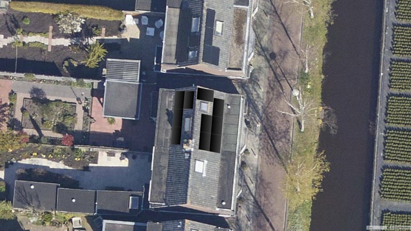

  • Ronald
  • Laatst online: 00:15
@kc 103 Top, daar kunnen we wat mee!
Het mantra blijft: eerst zoveel mogelijk het dak vullen.
Zijn de platte dakdelen/dakkapellen een optie (let op belasting beperkingen - met name bij dakkapellen)?
De bomen zullen een invloed hebben en daarmee zal er een voordeel met een SE of Micro systeem te behalen zijn... Dit is niet echt goed te kwantificeren... Je moet denken in de richting van een handvol % op jaarbasis.

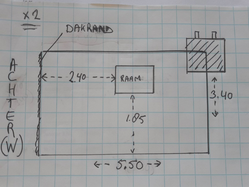

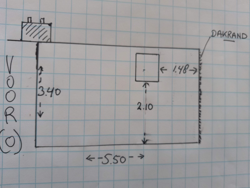

Waar ik wel mijn twijfels over heb over hoeveel panelen ik nu kwijt kan op het dak.
Heb een foto bijgeplaatst met de afmetingen van mijn dak en kom zelf steeds net niet uit met de maten van de zonnepanelen.
Mooiste is als ik panelen zou hebben van max 1 m breed dan kunnen er rechtopstaand 5 en nog 1 liggend dus totaal 6 panelen per kant. Maar ja die zijn er volgens mij niet veel meer...

Jullie nog een idee voor vwb het legplan?

  • FireAge
  • Laatst online: 00:27
Hoeveel links van het raam voor?
Achter kun je 5 panelen portrait kwijt en dan nog 1 landscape linksboven.
Voor denk ik 6 landscape en 1 landscape linksboven. Alternatief is 5 panelen portrait van 2 meter lang en 1 landscape linksboven.
Panelen die minder breed zijn dan 1.10 meter zijn er zeker wel. Ook korter dan 1.85 wel.

LInks van het raam voor , zo'n 3.10
Ja die 5 panelen portrait en 1 lb dacht ik ook maar moet ook nog rekening houden met de dakrandafstand.
Thanx iig
[ Voor 4% gewijzigd door kc 103 op 12-04-2022 13:50 ]
  • FireAge
Dakrandafstand is maar net wat je installateur wil. Bij mij gaan ze het op 10cm ervan leggen, en plaatsen ze gewoon een paar extra klemmen.

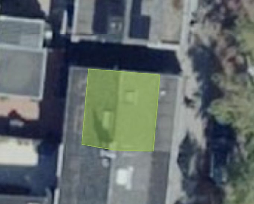

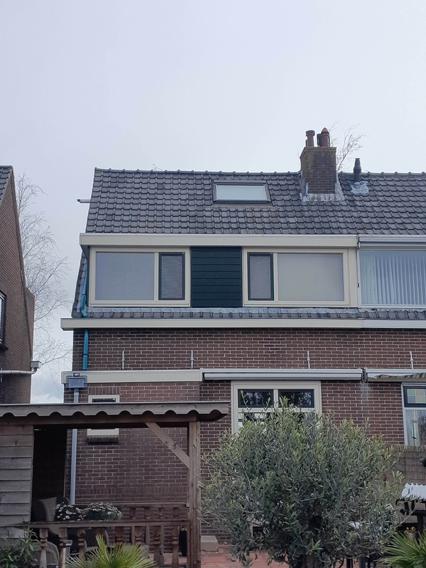

Afbeeldingslocatie: https://tweakers.net/i/79p9ikOtf_ekrtRS47ICHS7y6KE=/800x/filters:strip_icc():strip_exif()/f/image/2KDzg8t5Fdum4TRT3U9NMgvg.jpg?f=fotoalbum_large
Afbeeldingslocatie: https://tweakers.net/i/89WdSvjDFYdR2kh3Ptqpu0pFpvA=/full-fit-in/4920x3264/filters:max_bytes(3145728):no_upscale():strip_icc():fill(white):strip_exif()/f/image/YnqcYhh7bdD6XUCA4YgsWyjd.jpg?f=user_large
Hierbij nog wat foto's waarbij de ene aanbieder zegt ..het is allemaal groen dus zonder optimizers is prima..
De ander zegt duidelijk de schoorsteen die roet in het eten gooit en dus optimizers nodig 8)7 8)7
Blijft lastig...

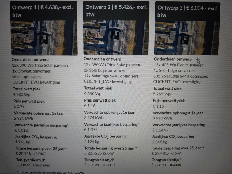

Afbeeldingslocatie: https://tweakers.net/i/wMEwhDCuhjLS0XMEeVMep7ezEYI=/800x/filters:strip_icc():strip_exif()/f/image/L5jVH5Dr6xulvYkNuu5KGsix.jpg?f=fotoalbum_large
Dit is de offerte van de plaatselijke installateur, komt betrouwbaar over...waar gaat jullie voorkeur naar uit als jullie de offertes zo zien...
Hoop toch nu eens een beslissing te nemen waar ik geen spijt van krijg :X
  • NileZ_
  • Laatst online: 15:29
Je gaat er sowieso geen spijt van krijgen.
Het geld levert op de bank niks op, op je dak wel. Tel daarbij de inflatie en hoppetee, spijt zal je niet krijgen.
Systeem met optimizers is wat duurder, zal je iets meer opleveren, hoeveel is lastig te zeggen. Maar die keus zal je zelf moeten maken. Ik heb destijds voor dezelfde keus gestaan. Uiteindelijk voor solardge gekozen om verschillende redenen.
Met de huidige (teruglever)tarieven gaat die terug verdientijd rap naar beneden. Als het salderen op termijn verdwijnt wil je alsnog zoveel mogelijk van je eigen verbruik opwekken. Dus meer is beter.
Als schaduw geen issue is, is een gewone stringomvormer natuurlijk een veel goedkopere keuze. Die bomen zullen wel wat invloed hebben volgens mij, maar hoeveel en of dat voor jou het prijsverschil waard is, dat moet je even overwegen.
Hoe dan ook ga je er geen spijt van krijgen in elk geval.
