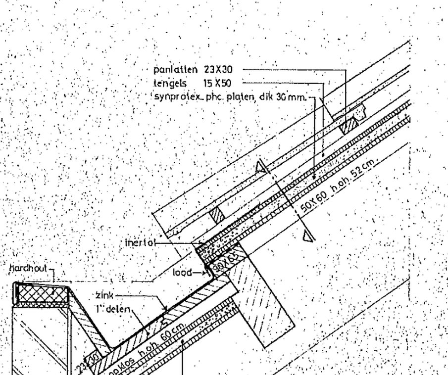

Ik ga binnenkort ons schuin dak isoleren vanuit de binnenzijde. Ons dak bestaat momenteel uit 30mm synprotex platen zoals te zien in de tekening. Deze platen zijn opgebouwd uit een soort houtvezelplaten van 10mm aan de buitenzijde, en daartussen 10mm isolatie (lijkt een soort PUR).
Aan de binnenzijde, dus onder dit dakbeschot van 30mm zit 10cm lucht en daarna komt direct de aftimmering met gipsplaten. Slechte isolatie dus.
Nu wil ik alles vanuit de binnenzijde gaan isoleren. Hiervoor worden de gisplaten verwijderd, en komt tegen het dakbeschot ventilatielatten van 1-2cm dik. Daarna PIR platen van 10cm dik (die met alu tape worden dichtgemaakt). Daarna komt de nieuwe aftimmering.
Nu vroeg ik me af of ik ventilatiegaten dien te maken in het bestaande dakbeschot van 30mm dik ?
Qua ventilatie denk ik goed, maar blijft een vreemd idee.
Dank voor jullie reactie, liefst met uitleg.Afbeeldingslocatie: https://tweakers.net/i/9rR4PMQSXko9upjvwGKC9afdpYw=/full-fit-in/4000x4000/filters:no_upscale():fill(white):strip_exif()/f/image/GXqGxC0yVYyelt1HlA6PQnxq.png?f=user_large

1. Ventilatielatten liever niet, je krijgt daardoor juist condensatie op die plek
2. Geen ventilatiegaten in het dakbeschot
3. Voordat je definitief voor PIR kiest zou ik je vochthuishouding eens berekenen via https://www.ubakus.com/nl/rc-waarde-calculator/ (Met als belangrijkste vraag: is die synprotex dampdicht?)

En dat is gelukkig dampopen. Ik zou je wel een fatsoenlijk dampscherm adviseren ipv die goedkope alu tape. En dan geen ventilatie aanbrengen of ventilatielatten, gewoon PIR direct tegen je dakbeschot.

H-W, de platen die ik heb, zijn dus Synprotex PHC. De buitenzijde zijn houtwolcement zoals phYzar aangeeft, maar wat is dan de middelste laag van 10mm dik ? Is die ook zeker dampopen ?
Ik heb de PIR platen al liggen, met Alu aan beide zijden. Mij is wel duidelijk, dus geen ventilatielatten, en dus geen luchtruimte er tussen. Ik heb purlijm om ze vast te zetten, en daarna dacht ik er aan om alle naden aan de binnenzijde goed met alu tape dicht te zetten. Dat moet toch afdoende zijn ?

De middelste kern is dus polystyreen, EPS, piepschuim, hoe je het ook noemen wil. In de advertentie staat ook dat het wel Tempex genoemd wordt. Het heeft allerlei namen, maar het vervelende is dat het uiteindelijk wel als een dampremmende laag wordt beschouwd. Dan zou ik toch geen PIR gebruiken (mijn excuses, ik dacht eerst gelezen te hebben dat de huidige isolatie enkel uit houtwolcement bestond) omdat je dan allemaal lagen dampdichte/dampremmende isolatie op elkaar gaat stapelen met daartussen de houtwolcementplaten. Garantie voor rot/schimmels in je constructie. Wat te doen in mijn ogen? PIR retour (als dat kan) en dampopen isolatie en klimaatfolie kopen. Wat betreft isolatie kan dat dan een glas- of steenwol zijn of resolschuim (Kooltherm, in dit geval de K12). Maar lees het topic over het isoleren van je zolder maar eens door, daar vind je meer informatie.

Kijkende naar de Ubakus resultaten, en de situatie van nu vergelijken met de nieuwe, ga ik er alleen maar op vooruit, zowel qua Rc waarde als qua kansverkleining op een te hoge vochtigheid in de constructie. Zoals het nu is ziet er ernstig uit.
Ik denk dat ik ga voor PIR direct tegen de huidige houtwolcement plaat met tempex daarin en zorgen dat het aan de binnenzijde zeer goed dampdicht is.
