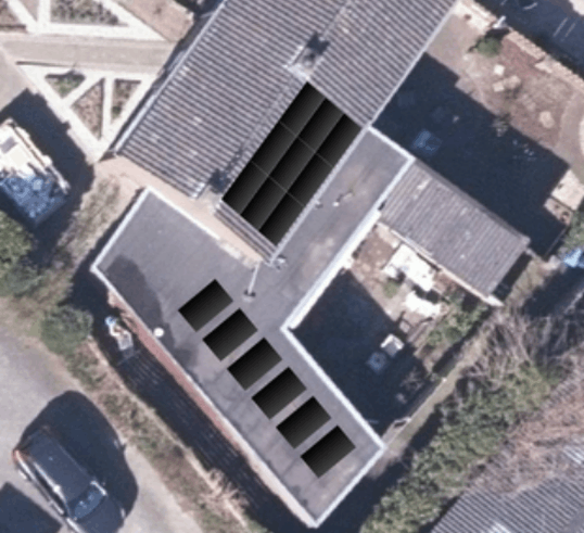

Zonnepanelen:
Als eerste zonnepanelen. Gezien alle adviezen en het extra verbruik vanwege het thuiswerken sowieso een goed idee. We hebben de kennis niet (en met mijn hoogtevrees wordt het al helemaal geen succes) om het zelf te doen en gaan dit laten doen. Offertes moeten nog opgevraagd worden, maar ik hoop alvast een indruk te krijgen. Onderstaande afbeelding is het huis, waarbij het noorden ook daadwerkelijk het noorden is.
Afbeeldingslocatie: https://tweakers.net/i/5ncNz1kbiFNfmqljelfZp_4m7bo=/full-fit-in/4000x4000/filters:no_upscale():fill(white):strip_exif()/f/image/9kseZXQzEEvQ8BPpwk9fcjGS.png?f=user_large
De hellingen van het schuine dak zijn 29,8 op zuidoost en 29,9 op noordwest. Op basis van het schema in de TS: Elektriciteit opwekken met zonnepanelen (PV) Deel 9 lijkt het zuidoost dak ideaal voor zonnepanelen en op de platte daken kunnen we ook nog extra kwijt richting zuidoost. Over de noordwest kant twijfel ik. Is het daar de moeite waard?
Ik zal later als het zover is een nieuw topic openen voor advies m.b.t. ontvangen offertes.

1. Heeft het zin om zonnepanelen op Noordwest te nemen als we het grootste gedeelte op Zuidoost kunnen plaatsen?

@Detmer Ik doe PV... de rest laat ik aan de overige forumleden, maar ik vermoed dat er nog te weinig info is om veel te kunnen zeggen over de verwarming.
Zonnepanelen zijn op het moment op de kop onder de grond rendabel... Okay bijna dan.
NW is zeer zeker rendabel. Doet op deze oriëntatie 65-70% van pal zuid.
Extra kosten van dat dak ten opzichte van alleen het ZO dak doen is meestal zo'n 60-70% van de per-paneelprijs van het eerste dak...
Het platte dak presteert wel beter, dus dat eerst... Maar het is op moment dik winst draaien met alles... (Eneco gaat tot 1 juli 1/3e van de kosten van mijn systeem betalen 8)7 )
Hoe meer panelen hoe lager de installatiekosten in verhouding tot de Wp. En je kan dezelfde omvormer gebruiken. Dat maakt NW relatief goedkoop ondanks de lagere opbrengst.

Duidelijk. Indien financieel kan wordt het dus vol leggen :) .

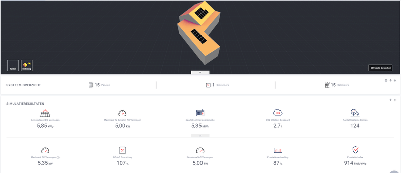

Nog eventjes en we krijgen de sleutels. Inmiddels heb ik al meerdere zonnepanelen offertes binnen gekregen. Ik ben benieuwd wat jullie ervan vinden.
Nog even een korte (herhaling) van de situatie:
- Vriendin en ik samen, uitbreiding niet aan de orde
- Momenteel is de meterkast 1x 35A. De aanvraag loopt voor 3x 25A, maar door tekorten bij Liander zal dit nog wel even duren.
- Geschat verbruik van rond de 3600kWh per jaar
- 2 schoorstenen bovenop het dak, maar weinig schaduw verwacht
Ons dak (meest linker):
Afbeeldingslocatie: https://tweakers.net/i/y1kIEngrhCGn-fsRHNn5-Exe_QU=/800x/filters:strip_exif()/f/image/P4vd4perXrGV567PqmvToeVq.png?f=fotoalbum_large
Offerte 1:
15 x Trina Vertex TSM-DE09.05 390Wp FB panelen
1 x SolarEdge SE5K 3-fase omvormer
Verwachte opbrengst: 4794kWh
Prijs per Wp excl. BTW: €1,21
15 jaar garantie zonnepanelen, 25 jaar opbrengstgarantie (84%)
Bruto: €8412,44
Netto: €7072,43
15 x SolarEdge optimiser S440
Prijs per Wp excl. BTW: €1,38
Bruto: €9613,07
Netto: €8064,68
Afbeeldingslocatie: https://tweakers.net/i/pL8EzDjYclGKu1RESsrbIoIFwd0=/full-fit-in/4000x4000/filters:no_upscale():strip_exif()/f/image/6lyKFbqPhtrZjpJsbozL57lL.png?f=user_large
Offerte 2:
10x Suntech Ultra V Mini 410 zonnepanelen
10x Enphase IQ7+ micro omvormers
Verwachte opbrengst: 3389kWh
Prijs per Wp excl. BTW: €1,53
15 jaar garantie zonnepanelen (25 jaar opbrengstgarantie), 25 jaar garantie op de omvormers
Bruto: €7461,-
Netto: €6266,-
Afbeeldingslocatie: https://tweakers.net/i/_pWcMjhYcK4BpmQ_e2jRyPe_MP8=/800x/filters:strip_exif()/f/image/u6XVpKoyD0OyPyBBYxBQCPKL.png?f=fotoalbum_large
Offerte 3:
16x DM370M6-60HBB 1755x1038x35 mm
1x Solis-3P5K-4G-DC
BTW teruggaaf wordt niet geregeld
Verwachte opbrengst: 5272kWh
Prijs per Wp excl. BTW: €1,18
12 jaar garantie zonnepanelen, 10 jaar garantie omvormer
Bruto: €8082,86
Netto: ~€6950,- (geen berekening in offerte)
Afbeeldingslocatie: https://tweakers.net/i/9ce6PumrgB3JEfHBfSHm--eqAP8=/full-fit-in/4000x4000/filters:no_upscale():fill(white):strip_exif()/f/image/n7bwIA5G9P7oRSoBROKuVNKy.png?f=user_large
Offerte 4:
15x Jinko Solar JKM365N-6TL3-B
SolardEge SE4000H 1 fase
Verwachte opbrengst: 5030kWh
Prijs per Wp excl. BTW: €1,28
25 jaar garantie zonnepanelen (30 jaar opbrengstgarantie), 12 jaar garantie omvormer.
Bruto: €8288,50
Netto: €6970,-
Afbeeldingslocatie: https://tweakers.net/i/zWZl7m6OUsCmmp8kIQBfmZPU5oQ=/full-fit-in/4000x4000/filters:no_upscale():fill(white):strip_exif()/f/image/dki6XcGwuXFxn2F2rSw1uWVD.png?f=user_large
Vragen:
1. De buren hebben de zonnepanelen verticaal liggen op het schuine dak (2 boven elkaar) i.p.v. horizontaal. Ik heb dit als voorkeur aangegeven, maar toch doen alle offertes het anders. Is daar een reden voor?
2. Er zijn toch enkelen die gekozen hebben voor een 1-fase omvormer. Maakt dit uit bij een toekomstig 3-fasen meter?
3. Ik heb geen idee over de kwaliteit van panelen. Als leek zijnde zou ik zelf voor offerte 3 of 4 kiezen. Mee eens?
4. Gerelateerd aan vraag 3: Hoe belangrijk is de garantie? Offerte 4 heeft gewoon het dubbele aan garantie op panelen en de prijs verschilt niet gek veel.

Kun je bij iedere offerte en schrijven wat de prijs is in euro excl btw per Wp?
Verwachte jaaropbrengst is lastig vergelijken, dat doet iedereen anders.
1. Zonnepanelen worden steeds langer. Tegenwoordig is de kortst gangbare lengte 1722 mm. Maar die zal niet iedere leverancier hebben. Het zou goed kunnen dat de buren panelen hebben van 1650 mm lang. En de meeste leveranciers willen rondom een dakpan overhouden.
2. Een 4 kW enkelfase model is niet te prefereren bij een 3 fase aansluiting. Maar een ramp is het ook niet.
3. N-type schijnt goed te zijn. Verder zou ik kijken naar wat een lage prijs per Wp heeft.
4. Garantie beloven is makkelijk. Maar zie het maar eens te claimen later. Dat zal niet meevallen.

Fixed, bedankt voor de tip. Offerte 3 is dan goedkoper dan offerte 4, inclusief 3-fase omvormer. Tenzij er nog bezwaren zijn op kwaliteit van offerte 3 moet het die dus maar worden :) .

Vraag eerst maar een Solaredge rapport op, volgens de designer kunnen de S440 niet, zoals @Ronald ook al aangaf.
Ik weet niet precies je afmetingen en orientaties, heb nu 9 panelen en 6 panelen gedaan met S500B optimisers. er is nog wat optimiser clipping dus wat extra panelen zijn welkom. Dit omdat het een 3 fase systeem is. Oversizing staat op 107% dus er kan nog wel wat bij.

Het moeten inderdaad 9 panelen op het schuine dak en 6 panelen op het platte dak zijn. Ik heb ze zojuist gebeld met de vragen die ik heb n.a.v. de nieuwe offertes. Dat wordt pas maandag voordat ik daar wat van hoor. Hoewel het een grote partij is begin ik inmiddels wat te twijfelen aan ze, gezien alles wat mis gaat...
Extra panelen ga ik qua prijs niet redden met de SolarEdge configuratie. De €8000,- is eigenlijk al over het budget :( . Met de string omvormer zouden 1 a 2 panelen extra nog wel lukken verwacht ik.
