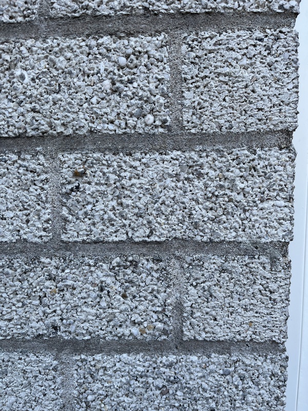

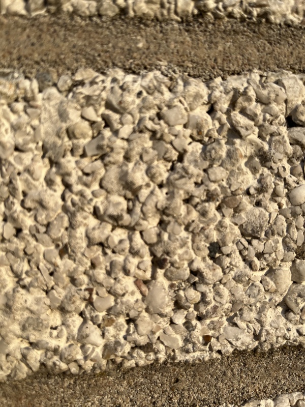

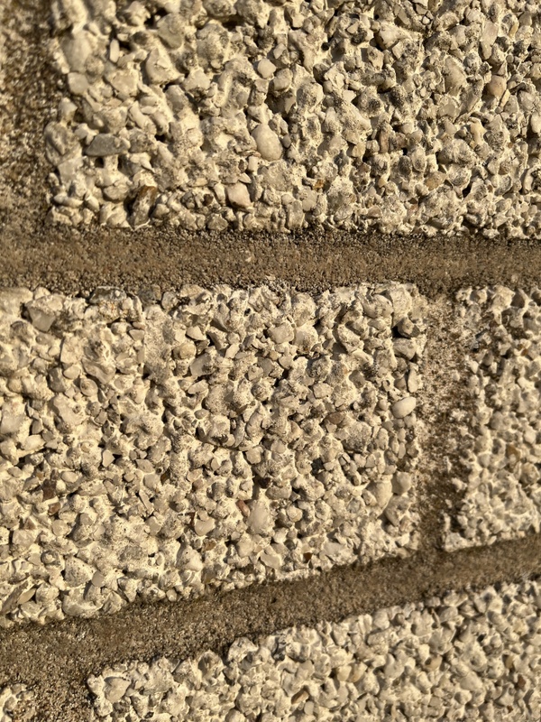

ADVIES GEVRAAGD:
We willen graag onze spouw na-isoleren zodat het huis beter geïsoleerd is. De spouw is 9cm waarvan 4,5cm met bouw in 1985 is geisoleerd dmv glaswolplaten.
Nu hebben wij MBI-betonsteen als gevelsteen (zie foto). Is het aan te raden om met een dusdanige gevelsteen steen na te isoleren? En met welk materiaal! Of is na-isoleren af te raden ivm eventuele vochtproblemen?

  • Backpacker
Volgens mij is het dan verstandig om met PUR te isoleren, dat sluit aan de binnenkant het poreuze beton af.

  • BinkieSolo
  • Registratie: Maart 2022
  • Laatst online: 18-04-2022
Zitten er geen nadelen aan het na-isoleren met pur? Zowel voor vochtschade als voor buitenmuur?

Pur lijkt me inderdaad ook een goede optie

Win ook advies in bij isolatiebedrijven, sommige doen liever geen MBI gevels. Zijn ook wel topics over op dit forum.
