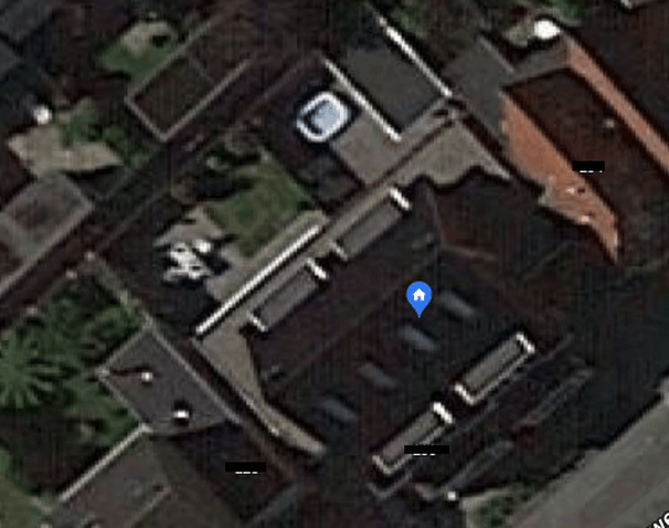

Dakhelling zo een 39 graden, 3dbag heeft mijn huis er nog niet opstaan. Orientatie daken op zuid-oost en noord-west.
Afbeeldingslocatie: https://tweakers.net/i/rDJb6pK3QzTSdByLs4GqAUUikJE=/full-fit-in/4000x4000/filters:no_upscale():fill(white):strip_exif()/f/image/TMnDVbD0N7R4VU8RXTgP13Th.png?f=user_large
Beschikbare (dak)ruimte
Twee daken op zuid-oost/noord-west van ±5,3 breed x 4,6m hoog. Op zuid-oost 2 dakramen, de buren hebben 12 panelen van ± 1,70x1,00 meter liggen op zuid-oost maar past eigenlijk net niet. Op zuid-oost met 1,80x1,00 panelen kan ik er zo een 8-9 kwijt op een redelijke manier, 1,70x1,00 panelen moeten er 12 passen als ik ga proppen (en een paneel van de buren moet misschien iets opgeschoven worden dan).
Op noord-west heb ik een schoorsteen in de linker boven hoek (noord kant), daar kan ik zo een 11-12 panelen kwijt.
Schaduw
Geen schaduw op zuid-oost, noord-west zo goed als niet (heel soms een heel klein beetje van de schoorsteen van de buren bij hele lage zon in de winter in het begin van de middag).

Na bijna drie kwart wachten na akkoord op de offerte heeft SMA nog steeds niet de omvormers geleverd. Eerst 4 maanden was het wachten op beschikbaarheid van de monteurs, maar de laatste paar maanden was het verder wachten op de omvormers. Nu de mooie maanden beginnen wil ik ze nu toch wel laten plaatsen. Ik heb daarom de verschillende merken gecheckt voor een 1 fase omvormer rond de 3.6.
Mijn vraag is: Welke omvormers kan ik het beste aanschaffen (2 dezelfde)? En ervaringen qua storingen, garantie/ondersteuning, geluid/stil zijn zeker welkom. De Solax en de Huawei spreken me nu aan.
Even het Elektriciteit opwekken met zonnepanelen (PV) Deel 11 starttopic over de omvormer doorgenomen en ik begrijp het volgende:
  • Geen schaduw op de dakvlakken, dus een string omvormer is prima en schaduwmanagement is niet een vereiste.
  • Op zuid-west komt 4200Wp, op noord-oost komt 4620 Wp, 4200/3600 = 116% en op noord-oost is minder daarom zou een 3600/3680 1-fase omvormer prima zijn. Ook het maximum aangezien ik pv verdelers ga gebruiken op de wasmachine en droger groep.
  • De omvormers komen op een open zolder waar ik ook wel eens loges slapen, het fijnste is als de omvormers geen geluid maken
  • Ik kan er aansluitingen voor LAN regelen, maar mijn voorkeur heeft connectie via wifi ivm draden wegwerken. Het wifi netwerk is zeer stabiel.
  • Misschien wil ik de toekomst een batterij laten plaatsen, zou ik daar nu al rekening mee moeten houden met de omvormer of kan dit bij elke omvormer erbij gezet worden?

Wel een nieuwbouwhuis (2017), maar in een bestaande buurt (bouwjaren 1930-1980). Ik gok dat zo nog maar zo een 10-20% van de huizen hier in de buurt zonnepanelen hebben >:)

Dank, aangezien er geen grote bezwaren genoemd waren het lijstje besproken met die vriend bij de installateur, hij gaat de GoodWe verder uitzoeken. Als iemand nog problemen daarmee ziet hoor ik het graag!
Ronald schreef op donderdag 13 april 2023 @ 08:36:
Met die panelen kun je geen strings van 10 op een enkelfase omvormer doen.
Dus ik zou beide dakhelften in 2 strings elk naar binnen brengen en dan een noord en een zuid string op een omvormer.
Dan heb je met 2x 3kW waarschijnlijk al geen aftop.
Maar dat kun je zo nagaan met sunny design.
Met 2 omvormers heb je het probleem dat stroom van 2 omvormers naar de accu moet… en ik vraag me af of dat wel kan ;)
Een AC gekoppeld systeem zou wel eens de enige oplossing kunnen zijn.
Zonet besproken en we gaan een noord/zuid string op iedere omvormer zetten, waarschijnlijk wel 2 keer een 3,6kW omvormer.
Qua mogelijk latere batterij mogelijkheden is dat een goede, hoe dat met 2 omvormers zal gaan. Ik neem het mee in de overwegingen (AC gekoppeld systeem).
