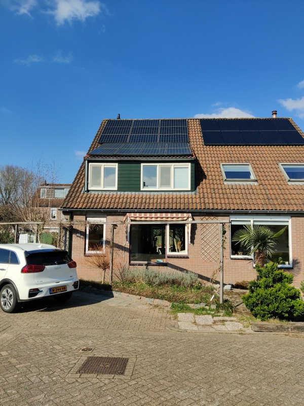

Wij hebben sinds mei 2018 een pv systeem op ons huis
17* sunpower x220 360wp panelen (verdeeld over 2 strings)
1x sunny tripower stp 6000tl-20 (3 fase)
Op ons dak is meer ruimte voor panelen, onder de dakkapel. Destijds vond de installateur het niet nodig om extra panelen te plaatsen omdat hij het te krap vond, maar het past wel.
Met de huidige ontwikkelingen in de energiemarkt wil ik toch kijken om deze ruimte te benutten en 3 extra panelen bij te plaatsen.
De bovenstaande panelen zijn (zover ik kan vinden) niet meer leverbaar. Ik zal dus een stap hoger moeten gaan naar Sunpower SPRMAX 400 wp panelen.
Ons huis staat op het zuiden.
Als ik er vanuit ga dat de panelen max 80% van hun vermogen halen, kom ik uit op
17 * 288 = 4896 wp.
Volgens de gegevens van de omvormer kan er tot 6000wp in, dus we hebben nog wel wat over, zeker nu de panelen 4 jaar oud zijn en natuurlijk degraderen.

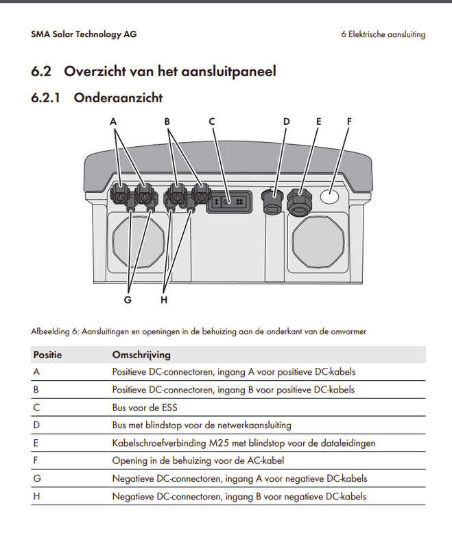

De vraag is:
Kan ik de 3 nieuwe panelen onderaan de dakkapel op een van de bestaande strings aansluiten, en zo ja, op welke van de twee (die van de dakkapel of die van het dak erboven)?
Of kan ik beter een nieuwe string hiervoor maken.
De vervolg vraag is dan of het mogelijk is om aan te sluiten aan de omvormer.
Volgens de specs zijn er (https://www.solar-nu-webs...tl-12000tl-solar-nunl.pdf) 2 onafhankelijke MPP ingangen en is het mogelijk om 2 strings per MPP ingangen aan te sluiten (dit laatste snap ik niet helemaal).
Maar als ik de aansluitingen van de omvormer bekijk, zitten er wel nog ongebruikte aansluitmogelijkheden.

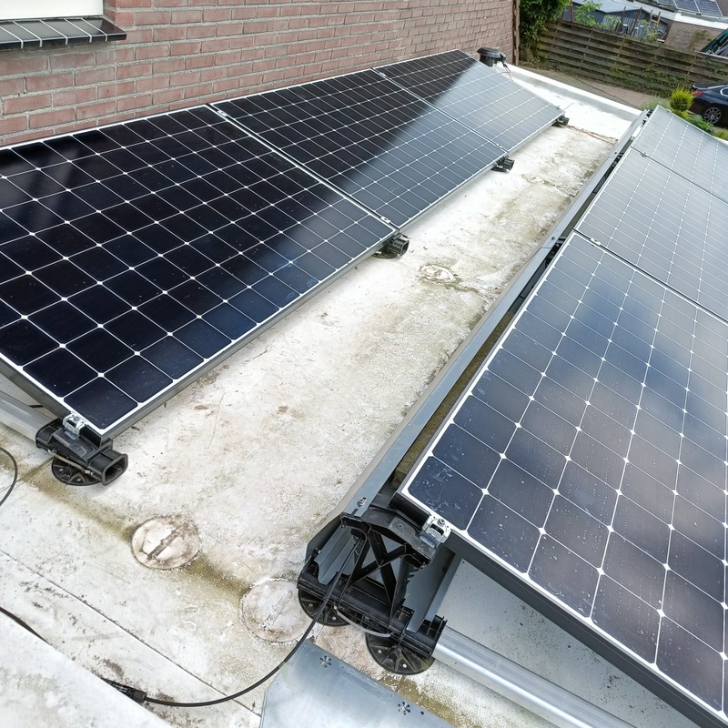

Overigens heb ik op ons platte dak van de garage zelf een compleet systeem gelegd (12 x SPR MAX 400 + Sunny tripower 4, flatfix fushion), dus helemaal nieuw in deze wereld ben ik niet.
Afbeeldingslocatie: https://tweakers.net/i/auTSXvqu32aCoNDt8wM62PF7w8k=/x800/filters:strip_exif()/f/image/o5ONWYxxyJ758I5tPMwrQtQx.png?f=fotoalbum_large
Afbeeldingslocatie: https://tweakers.net/i/yFZs9fIU5bBZGY_n2JH16OO59E4=/x800/filters:strip_exif()/f/image/2HvQNyeVXrqQPCG3t1usvh4C.png?f=fotoalbum_large
Afbeeldingslocatie: https://tweakers.net/i/BeEoYMf5dgkx2nu494ieV3loFt0=/x800/filters:strip_icc():strip_exif()/f/image/tCCInmRcBYY9KYqucHum4CaO.jpg?f=fotoalbum_large

  • AUijtdehaag
2 verschillende hellingshoeken met een string van 9 en 8
Die string van 9 (zelfde hellingshoek) wil je uitbreiden met 3 panelen, dus 12
Heb je dit al ingevuld in sunnydesignweb om te kijken of het kan?
Die panelen geven 60 Vmpp
Ik heb er nog 6 staan in de huiskamer.
En 1 op het terras in de zon.
Verder ben ik benieuwd hoe je de dakhaken en rails gaat plaatsen met 3 pannen waarvan 1 met loodslap. Al over nagedacht?

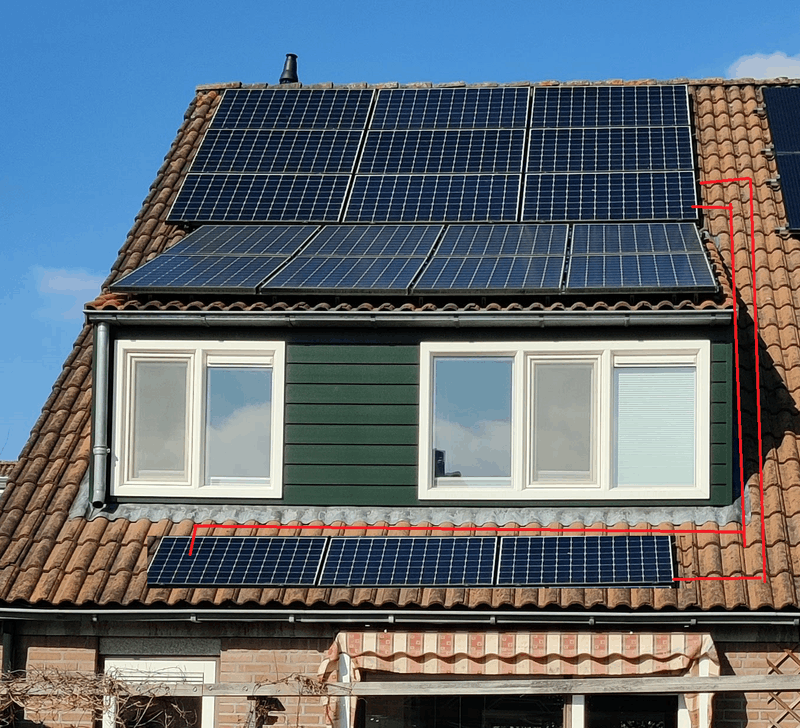

  • timpel_800
  • Registratie: Maart 2022
  • Laatst online: 21:42
Ronald schreef op maandag 7 maart 2022 @ 22:01:
@timpel_800 2 strings op 1 ingang kan inderdaad op de gemiddelde SMA? Maar alleen met gelijke stringlengte. Dat wordt lastig met 17 panelen :D
Wat misschien kan... is de 3 max 400s aan de bestaande string van 9 hangen een van de bestaande strings hangen (de kortste, controleer som Voc + 10%, moet kleiner zijn dan de max van de omvormer). De datasheets die ik zo snel er bij pak lijken de 360 en de 400 zo goed als dezelfde Isc en Impp (de belangrijke parameters) te hebben. Zoek de juiste even op, ik weet niet zeker of ik de juiste heb.
Ik zal even kijken maar volgens mij klopt dit. Het verschil tussen de 360/400 en nu 425wp panelen is alleen dat ze steeds langer worden.

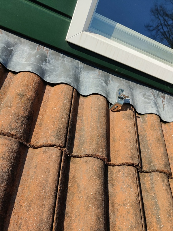

AUijtdehaag schreef op dinsdag 8 maart 2022 @ 06:00:
Volgens Sunny Design is dit geen probleem. Als ik de huidige installatie ingeef en er dan 3 panelen bijplaats krijg ik geen waarschuwingen.
Ja, dat van die dakhaken, ik had gehoopt dat hier een oplossing voor was, maar dat wordt misschien wel het grootste probleem. Ik heb nu 2 soorten dakhaken besteld om te proberen.
Begrijp ik dat je 6 sunpower 360wp panelen hebt staan? Wil je er vanaf? 8)
[ Voor 16% gewijzigd door timpel_800 op 08-03-2022 12:53 ]

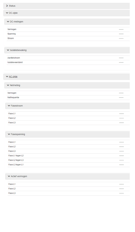

  • timpel_800
Dit lijkt geen probleem te vormen Afbeeldingslocatie: https://tweakers.net/i/xMJwnCUbb8XbFg2AXwsM55V8Qog=/x800/filters:strip_icc():strip_exif()/f/image/GkexUr47TdpHDB12fcyvchrf.jpg?f=fotoalbum_large

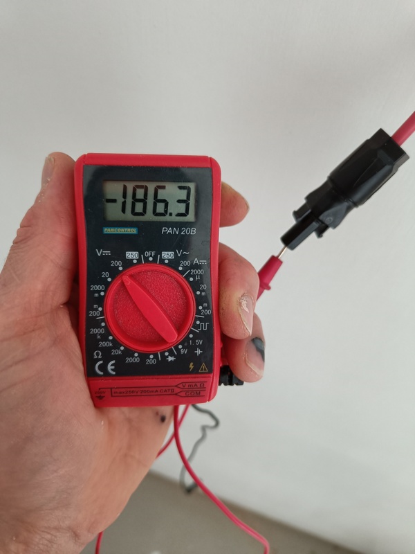

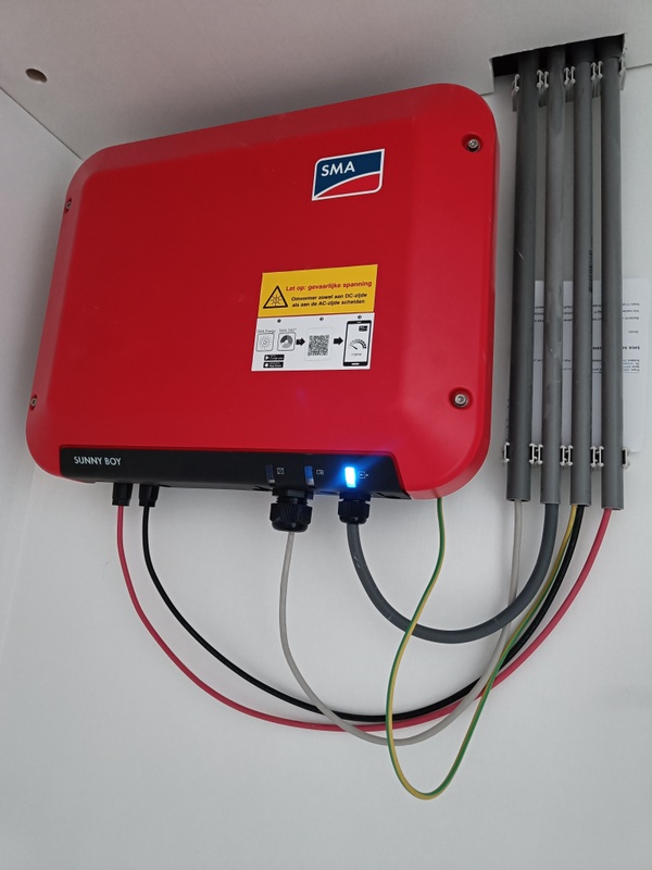

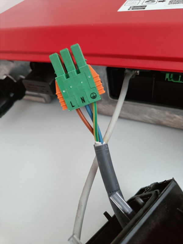

  • timpel_800
Even voor de zekerheid, ik sluit de kabels dus als volgt aan (ik heb even 2 x rood gepakt omdat het anders niet zichtbaar was)
Afbeeldingslocatie: https://tweakers.net/i/pL_5AH0i8vLVnbt6eR4quEi_jzU=/800x/filters:strip_exif()/f/image/f32zHVI9O0HyXaZPL77fzL80.png?f=fotoalbum_large

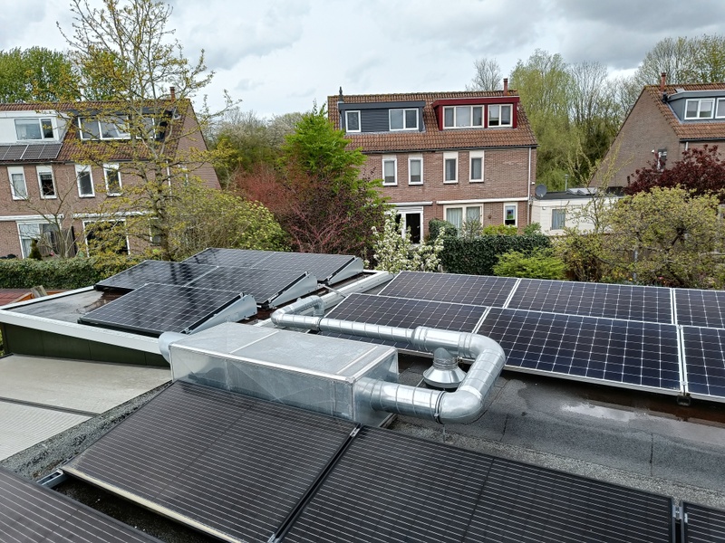

  • timpel_800

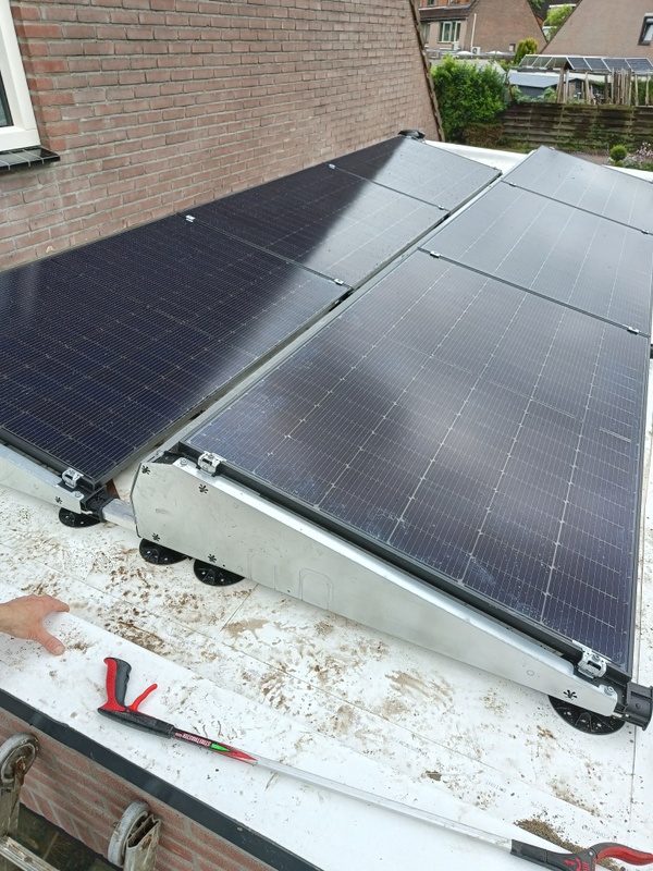

Afbeeldingslocatie: https://tweakers.net/i/gwR88KdHKfrA3KP-mgRHjFDhMLY=/x800/filters:strip_icc():strip_exif()/f/image/8e6pNOSKyQE06OOZ0aAj84gi.jpg?f=fotoalbum_large
Zo, met dank aan @AUijtdehaag drie perfect passende panelen!
Amber 65. Atlantic Explorer. 20.000Wp zonnepanelen. 48kWh/20kW Sigenergy thuisbatterij Kia Niro EV. Zappi Laadpaal. Bakkerij aan huis -> 40kW deckoven
  • AUijtdehaag
Ziet er goed uit.
d:)b

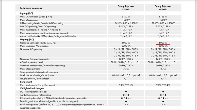

We hebben de extra panelen er nu een tijdje op liggen en al veel extra energie opgewekt de laatste maanden.

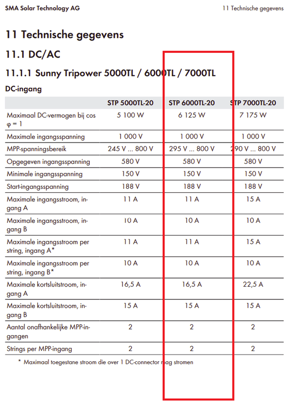

Eerst 6120wp
nu met 3 extra panelen 7200wp totaal vermogen
Eerst gingen we max tot 5500watt midden op een zonnige dag in het voorjaar, nu met gemak tot de 6000. Hierbij zie je dat de SMA hem aftopt, meer dan 6000 halen we niet.
Dat is natuurlijk prima, maar ik vroeg mij af waarom hij niet tot 6125 gaat, want dat is toch de max DC vermogen volgens de specs? Of geeft de SMA app het AC vermogen weer?
  • AUijtdehaag
De SMA levert niet meer dan 6000 watt af, op de AC kant.
Afbeeldingslocatie: https://tweakers.net/i/1njkrjZ45e_z-VGJo2WS-4E3y-4=/800x/filters:strip_icc():strip_exif()/f/image/nz542TdnXmpiTnbBpXvJHIAz.jpg?f=fotoalbum_large
Het goede nieuws is, dat 1 paneeltje al draait op een 1-fase omvormer.
3 ook...
Als je niet tegen aftoppen kan...
[ Voor 15% gewijzigd door AUijtdehaag op 12-04-2022 12:29 ]
  • timpel_800
Oke duidelijk. Dus die 125 watt extra aan de DC kant verlies je dus door omzetting naar AC ?
Voor zover ik het goed begrijp, maak ik nu beter gebruik van de capaciteit van de omvormer als eerst.
https://www.sma-sunny.com...ten-op-dezelfde-omvormer/
Dus als ik een 8000 koop, dan creëer ik hetzelfde 'probleem' als dat ik eerst had, dus dat lijkt mij geen goed idee?
Misschien is wachten tot deze omvormer het begeeft en dan een nieuwe Hybride SMA kopen een beter idee voor het budget :)
Ik heb geen problemen met aftoppen hoor. Liever dat alles maximaal draait. Inclusief de panelen op onze schuur kunnen we nu 10kw per uur opwekken voor een paar uur per dag en dat is meer dan genoeg om de auto te vullen en te compenseren voor mijn energie intensieve hobby op zaterdag (bakkerijtje spelen)

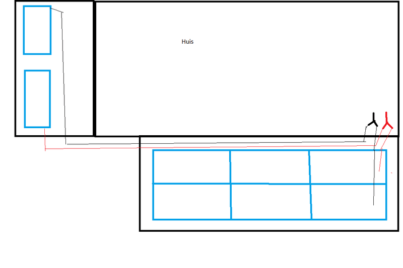

Dit is een oud topic van mij maar komt op hetzelfde neer. Ik wil graag nog 1 paneel links op het dakje leggen, daar is nog precies plek voor namelijk.
Er zitten nu 13 x 395WP Sunpower (SPR-MAX3-395) panelen op een SMA 4.0 tripower omvormer. Hoewel de panelen zuid liggen, liggen ze wel op een plat dak en hebben ze wat schaduw van bomen en buurhuizen, vooral in de maanden waarin de zon niet zo hoog komt. En ik ben niet bang voor aftoppen. Mijn doel is zoveel mogelijk opbrengst, want alles gaat op (bakkerij in de garage eronder met elektrische ovens).
Ik zou dus graag nog een paneel erbij leggen maar ik heb het internet afgezocht, maar nergens is er nog zo'n paneel te koop. De laatste keer dat ik dit topic opende had er iemand nog 6 panelen in z'n huiskamer staan, dus wie weet dit keer ook :)
Indien niet, wat is wijsheid: marktplaats blijven afstruinen tot ik eenzelfde paneel tegenkom? Een andere type paneel er naast leggen (welke dan?), of gewoon accepteren dat het zo is?
Afbeeldingslocatie: https://tweakers.net/i/yGEzkcx99Nlnrk4vhduR7x8MXJM=/800x/filters:strip_icc():strip_exif()/f/image/UJGo8uVZz4DppdueCFQMbCdR.jpg?f=fotoalbum_large
Datasheet panelen
https://aarde.nl/media/cp...er-maxeon-3-395-serie.pdf
[ Voor 11% gewijzigd door timpel_800 op 23-04-2023 14:39 ]

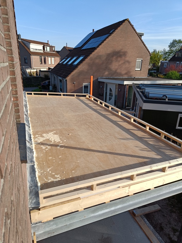

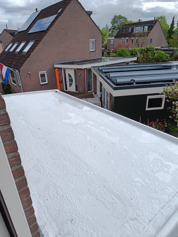

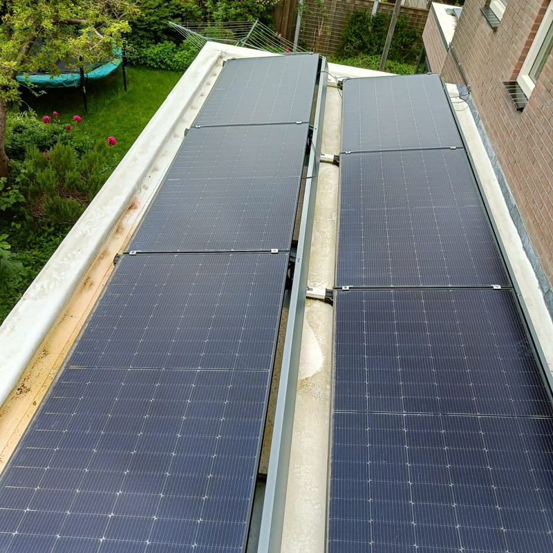

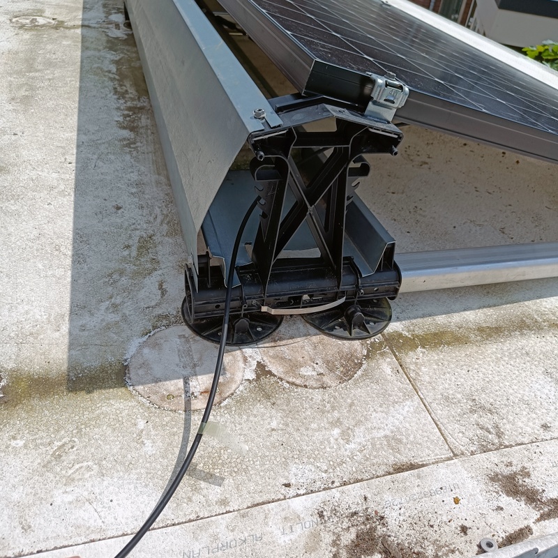

Op onze nieuwe aanbouw van 6 x 3 meter heb ik ruimte voor 6 sunpower max 430 panelen.
Ik twijfel echter over het montage systeem dat ik ga gebruiken.
De panelen hebben een afmeting van 1812 x 1040 x 40mm en het door mij eerder gebruikte flatfix fushion schijnt niet geschikt te zijn voor deze panelen (te klein?)
Ik kwam zodoende bij VALK pro uit, maar die hebben een 10graden en een 15 graden variant. Maar vooral de 15 graden variant kan ik eigenlijk nergens online te koop vinden. En de 15 graden lijkt mij wel de voorkeur hebben tov. de 10.
Maar zijn er, buiten deze twee aanbieders nog meer platdak systemen die het checken waard zijn? Ik wil liever geen betonnen dingen ofzo op m'n dak.
Afbeeldingslocatie: https://tweakers.net/i/tfLRGcAIbxShbSUkiqxbbIb2moo=/x800/filters:strip_icc():strip_exif()/f/image/zjg87tsqgu71UgA7rSIsgb3H.jpg?f=fotoalbum_large
Afbeeldingslocatie: https://tweakers.net/i/U0yx8zUSa3GsIVieGENj8UlKAw8=/x800/filters:strip_icc():strip_exif()/f/image/LBsb3ng9V8fUzrxJW7RjuUyo.jpg?f=fotoalbum_large

  • TwingyTwingy
  • Registratie: Januari 2016
  • Laatst online: 20:10
Solarstell misschien wat? Is hier gisteren gebruikt.
  • hesselbeertje
  • Laatst online: 10-08 08:46
timpel_800 schreef op donderdag 11 mei 2023 @ 20:48:
Iets heel anders, maar kies je voor een nieuwe aanbouw voor een koud-dak constructie? Dus isolatie aan de binnenkant? Zeker met de RC waarden van vandaag (6+) is het bijna niet te doen het dauwpunt buiten de constructie te houden.
[ Voor 3% gewijzigd door hesselbeertje op 11-05-2023 21:17 ]
  • timpel_800
Misschien lastig te zien, maar er is 14 cm PIR op het multiplex gekomen, daarover de PVC dakbedekking, dus ik denk dat dat gewoon een warm dak is?
  • hesselbeertje
Excuus, dat is inderdaad een warm dak. De enige juiste keuze!
  • D_Jeff
  • Laatst online: 11-08 21:21
Ik zie nog ruimte voor een carport met glas-glas zonnepanelendak :+
  • timpel_800
haha das best een goeie! Maar eerst maar ff dit :)
  • D_Jeff
timpel_800 schreef op dinsdag 16 mei 2023 @ 20:34:
Dat was gewoon even een open deur, omdat je eigenlijk probeert om elke vierkante cm vol te leggen :P
Verbruikt die hobby dan zoveel energie?

Nou, inmiddels is de verbouwing zo goed als klaar en had ik wat tijd om de panelen op de nieuwe uitbouw te leggen. Ik heb een SMA SB 2,5 omvormer gekocht en heb daar nu 6 x München Solar 400WP Bifacial Transparent HJT panelen op gelegd, na tip van een buurman. Deze zouden perfect zijn voor op een plat dak met witte dakbedekking.
De panelen erop gelegd en netjes aangesloten, echter 'ze doen het niet'.
De omvormer is netjes door de elektricien aangesloten op het net, en geeft bij het omzetten van de automaat ook even een groen lichtje. De dataverbinding werkt ook want de blauwe led kleurt en ik kan dus ook inloggen met de app. Echter, er wordt niks opgewekt.
Ik heb alle stekkerverbindingen al nagelopen maar kan niks vreemds ontdekkken. Plus bij plus en min bij min en ik heb rode en zwarte solarkabel genomen dus daarin kan ook niks verwisseld raken.
Nu wilde ik morgen even gaan meten - als de zon schijnt tenminste -, maar wat moet ik nu precies meten met de multimeter om erachter te komen wat er mis is? Of zie ik iets anders over het hoofd, passen de panelen niet bij de SMA?
Overigens: de DC schakelaar staat op 1!
datasheet https://cdn.webshopapp.co...n-380-400w-black-fram.pdf
Afbeeldingslocatie: https://tweakers.net/i/CQMsgcFPDkX0VZj4EtKvW-NAc1w=/x800/filters:strip_icc():strip_exif()/f/image/gPLjwx6LHgDfUXAiWUIKa6zd.jpg?f=fotoalbum_large
Afbeeldingslocatie: https://tweakers.net/i/94VJZOQf_KI1IbTWqOnhCGepj6k=/x800/filters:strip_icc():strip_exif()/f/image/it4MJWFyg7TYTsogb5UlbqnZ.jpg?f=fotoalbum_large
Afbeeldingslocatie: https://tweakers.net/i/nAJVyQR2yX5xS3GUfRym89ggMHY=/x800/filters:strip_icc():strip_exif()/f/image/6pNsN84ojBxcPimrXZ4UaIB2.jpg?f=fotoalbum_large

Ik moest denken aan dit topic.
Geen vermogen uit SMA Omvormer
Heb je je instellingen al nagelopen?

Kun je niet in de omvormer kijken naar dc spanning?
Http://sma<serienr>.local
Misschien is dit wel de oorzaak:
Afbeeldingslocatie: https://tweakers.net/i/uP_v902PKTrs_w5T1pJ5_vSXt0s=/232x232/filters:strip_icc():strip_exif()/f/image/2EBrpw2zdviBlTRWFsNm2I9z.jpg?f=fotoalbum_tile
En omvormer kan maar amper de warmte kwijt zo dicht op plafond.
Dc switch is niet te bereiken (muur)
Kan de omvormer niet nog wat naar rechts?

  • timpel_800
Omvormer een stuk laten zakken en naar rechts is inmiddels geregeld. DC knop is nu inderdaad veel beter te bereiken. Dank.
Er wordt dus helemaal niks gemeten. Ook niet aan de AC zijde, is dat niet vreemd?
Overigens: de omvormer is tweedehands. Zou er iets fout staan in de instellingen? De punten uit het andere topic al doorgelopen. Die MPP staat goed. Landnorm: [NL] NEN-EN50438:2013
Afbeeldingslocatie: https://tweakers.net/i/8wZkpVhRTeA0_xb3i22R5aonDU4=/x800/filters:strip_exif()/f/image/EfKBwKkmfBSHODXqN0koNaoz.png?f=fotoalbum_large

Ik vermoed dat er geen dc spanning is op de omvormer.
Het zou kunnen dat daardoor ac ook niet wordt weergegeven.
Ben nu niet thuis (zit in tjechie) om het even te testen of dat ook zo is.
Heb je of ken je niet iemand met een multimeter om aan de omvormerkant even op de sunclix stekkers te meten van de panelen of ze dc spanning leveren?

Heb wel een mulitmeter, maar als ik deze aan de +/- van een paneel hang, gaat hij direct naar O/L en als ik alleen de plus in de plus hang gaat hij oplopen naar 200 en dan OL. Denk dat deze multimeter niet geschikt is. Ik ga zometeen een nieuwe (cat 3) halen. Om even goed te meten.

  • AUijtdehaag
6x pak um beet 40Voc is 240 Vdc
Meter is misschien net niet geschikt
Zet hem eens op 250 vdc?
Let ook even op de polariteit op de meter.
Mannetje (rood) is plus anders heb je het omgedraaid aan de panelenkant
Dan doet de omvormer ook niks
[ Voor 25% gewijzigd door AUijtdehaag op 03-08-2023 13:59 ]

AUijtdehaag schreef op donderdag 3 augustus 2023 @ 13:54:
Zelfde verhaal (OL)
  • AUijtdehaag
Zou kunnen dat je er net wat boven zit inderdaad.
Die meter kan maar tot 250V zie ik in de specs
Even andere meter regelen dan idd.
Of gewoon dom, sunclix plus en min omdraaien en nog eens proberen aan te sluiten en kijken of die dan wel start..
Pak nooit de plus EN de min samen vast, want dan ben je onderdeel van het stroomkringetje en dat voelt niet goed.... >:)
Apart van elkaar kan wel
[ Voor 35% gewijzigd door AUijtdehaag op 03-08-2023 14:20 ]

Ok. Niet dat ik er nog iets van begrijp, maar heb een multimeter van de buurman en er was dus wel spanning. echter in de min. Dus ik heb de sunclix stekkers omgedraaid (rode plus kabel in - stekker en zwarte kabel in + stekker) en de omvormer werkt.
Ik geloof dat ik het nu begin te begrijpen terwijl ik dit type, want aan het andere eind van de rode kabel moet natuurlijk niet weer een + stekker gemonteerd worden, maar juist de - stekker om zodoende aangesloten te kunnen worden op + van de panelen... 7(8)7
Uiteindelijk ben ik in de war geraakt doordat ik kabels op maat had besteld met de MC4 eraan gekrompen aan 1 zijde. Maar ik denk dat ze er dan vanuit gaan dat die in de omvormer gaat?
Nou bedankt voor het meedenken. Goede multimeter is besteld
[ Voor 13% gewijzigd door timpel_800 op 03-08-2023 15:04 ]
  • AUijtdehaag
Classic mistake inderdaad.
De plus kabel (rood) aan de zonnepaneelzijde is een vrouwtje (paneel zelf is een mannetje) en aan de omvormer zijde een mannetje. (sunclix)
Maar goed dat het nu werkt
[ Voor 3% gewijzigd door AUijtdehaag op 03-08-2023 15:09 ]

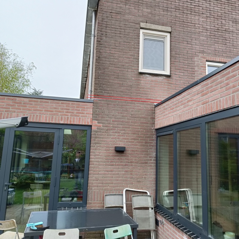

Afbeeldingslocatie: https://tweakers.net/i/ELGdkBclu8xBoFmccYjdRzQw_sE=/full-fit-in/4000x4000/filters:no_upscale():strip_exif()/f/image/HGo3YmUuQWcar3ICPwXOW7k0.png?f=user_large
Zoals in het topic hierboven beschreven heb ik vorig jaar op een van mij uitbouwen (zijkant van het huis, wit dakvlak) met 6 panelen landscape uitgebreid. Ondanks dat ik verder alleen maar Sunpowers heb, heb ik mij toch laten overhalen om andere panelen te kopen, ook omdat ik ze volgens mij destijds niet leverbaar waren. Ik heb dus 6 x Munchen Solar 400WP Bifacial panelen erop gelegd.
Nu zat ik te kijken, deze panelen kosten inmiddels nog maar 89 euro. En ik heb nog een dakvlak over waar 2 of misschien wel 3 van deze panelen in Portrait mode op kunnen liggen. Het is dus bijna zonde om deze plek niet te gebruiken
Mijn vraag is: Bovenzijde van de luchtfoto is uiteraard noord. De nieuw te leggen panelen krijgen pas relatief laat zon door schaduw van andere huizen en mijn eigen.
De omvormer is een SMA SB 2,5 met slechts 1 MMP tracker. Kan ik desondanks deze panelen leggen zonder dat dit de rest van de installatie nadelig beinvloedt?
PS heeft er iemand nog suggesties om de twee kabels van het ene dakvlak naar het andere netjes weg te werken anders dan een grijze buis?

De situatie zoals hierboven beschreven heb ik inmiddels al een paar maanden op het dak liggen.
Eerst zaten alle 8 de panelen in een string geschakeld, maar de 2 panelen in portrait hebben pas veel later zon door schaduw van het huis.
Maar door ervaring in het andere topic waarin we het over polystringen hadden ([PV] Panelen op Noord) zat ik te denken, misschien is het wel zo netjes om de panelen op de uitbouw aan de zijkant van het huis (de 2 in portrait mode) via aparte kabels te verbinden naar de omvormer.
Maar dat werkt dus niet. Zodra ik alles aangelegd had en de 2 Portrait panelen aan de Y stekkers klikte en de omvormer weer aanschakelde, halveerde de opbrengst van de panelen! Zodra ik ze weer loskoppelde, draaide hij weer normaal.
Uiteindelijk de extra aangelegde kabels dus weer weggehaald en alles weer netjes gelegd zoals het was. Laten we maar zeggen dat ik lekker een ochtendje in het zonnetje had staan werken 8)7 Terwijl ik er over nadacht snapte ik het: een polystring heeft dezelfde hoeveelheid panelen nodig om te kunnen werken.
Maar toch snap ik het niet, hoe kan die omvomer nou weten of ik van die Y stekkers gebruikt? Wat veranderd er precies in het systeem waarom dit gebeurde?
Plaatje hieronder hoe ik het had aangepast en wat dus niet werkte.
Afbeeldingslocatie: https://tweakers.net/i/jcd-j6mw0-jLQlX_Xfn2VOX9Q3k=/800x/filters:strip_exif()/f/image/CpCjcxAYMdSq33yEuq03vB7K.png?f=fotoalbum_large
[ Voor 13% gewijzigd door timpel_800 op 21-05-2024 20:32 ]
  • JWT
  • Laatst online: 22:21
JWT
Voltage van de 2 strings is los heel anders.
Je moet dus iid een gelijk aantal panelen hebben.
[ Voor 36% gewijzigd door JWT op 22-05-2024 08:01 ]

Vandaag heb ik mijn Munchen Solar Bifacial 400Wp vervangen door 8 stuks Sunpower 400wp.
Ik kon een hele bups van deze dingen kopen voor slechts 50 euro/stuk dus ik kon ze gewoon niet laten liggen en die bifacial dingen slijt ik wel aan een buurman ofzo.
Opvallend is dat de Munchen Solars dus bifacial zijn, waardoor ze eigenlijk 430wp zouden moeten kunnen leveren (dak is ook nog wit dus ideale omstandigheden). Met deze set panelen haalde ik soms 2300w op als alles perfect was. Ook twee dagen geleden nog.
Met de Sunpowers erop (die ook nog eens 5cm per paneel kleiner zijn) topt de omvormer nu al af op 2500w. Die leveren dus echt meer op. (dat was ook de bedoeling maar blij dat het ook zo is :))
Ook heb ik de twee rijen iets verder uit elkaar gezet zoals @Ronald aangaf.
Heeft iemand een voorbeeld hoe je de kabels bij een Flatfix systeem netjes naar binnen brengt? Kabelmanagement voor in het systeem is prima. Maar ze netjes naar binnen leiden heb ik nog geen mogelijkheid voor gezien. (zijkappen er dus nog niet op)

  • JWT
JWT
Maar komt de winst nu van de panelen zelf, of van de grotere afstand.. :)
  • timpel_800
Haha of van de zon die tov twee dagen geleden iets hoger staat? Goeie vragen! Maar als de zon hoog genoeg staat heeft die rijafstand weinig invloed meer, die is vooral van belang als de zon wat lager staat. Nou ja , het was misschien niet de meest handige investering om prima panelen van slechts een jaar oud te vervangen maar waar eindigt de rationaliteit en begint de hobby? Hier ergens wat mij betreft 🤣
