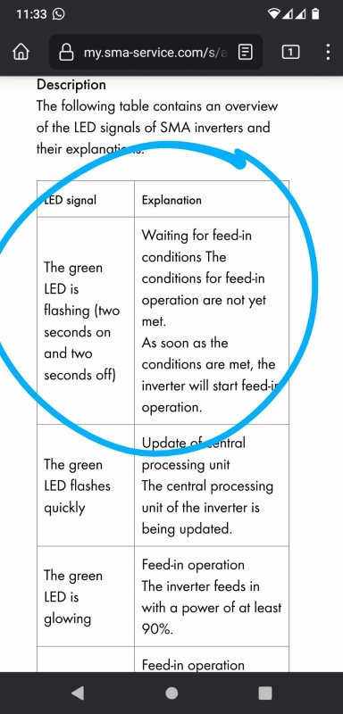

Foutmelding is als volgt: 2 sec groene led uit, 2 sec groene led aan. Is volgens SMA volgende fout:
Afbeeldingslocatie: https://tweakers.net/i/aSNurBYY8FmU4OtwMyFW8O34U34=/x800/filters:strip_icc():strip_exif()/f/image/tDBPat9LuGjqy9Ageu8OLwT8.jpg?f=fotoalbum_large

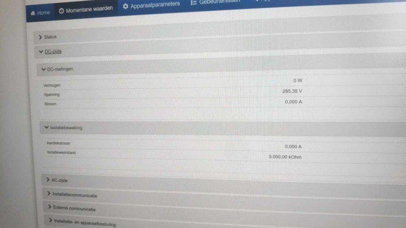

- AC zijde zou kloppen, die geeft 50 Hz en een spanning tussen de 230 en 235 volt
- DC zijde geeft ook voltage (ik heb tussen 270 en 290 volt gezien gisterochtend), vandaag is dat 260V
Afbeeldingslocatie: https://tweakers.net/i/_8Nqq0LqyVv2jSk2FgiVh8MdUSw=/800x/filters:strip_icc():strip_exif()/f/image/9eOXEzPSJpjjeoNHEJjMMF2r.jpg?f=fotoalbum_large

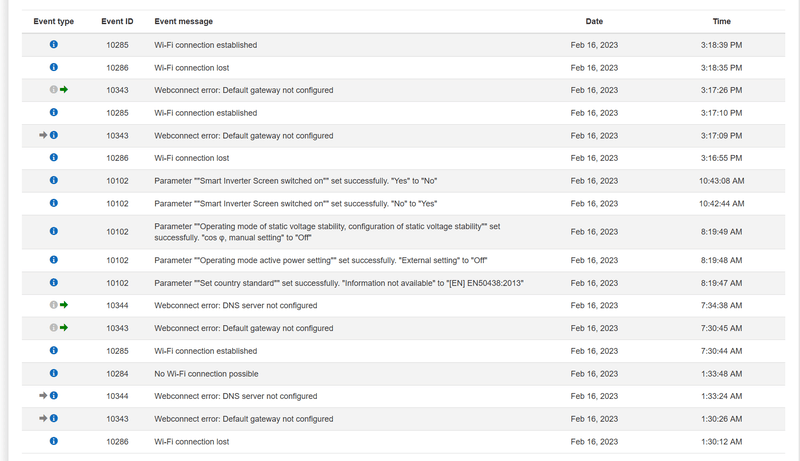

Heb hem even op Engels gezet om makkelijker te vinden. Het is inderdaad een SMA SB2.5-1VL-40. Zie hieronder voor Event log. Ik zie niets bijzonders. Wi-fi staat hier 's nachts uit.
Afbeeldingslocatie: https://tweakers.net/i/xohr74QPdGXznzoZzXWktuSHSHs=/800x/filters:strip_exif()/f/image/tLkCiSxieHkIE7HwIU9bss1E.png?f=fotoalbum_large

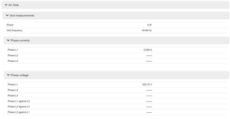

AC monitoring kon ik niet vinden, hieronder het plaatje van AC zijde
Afbeeldingslocatie: https://tweakers.net/i/YTpN1VNlFS_krNhlRC7FH7tO5O0=/800x/filters:strip_exif()/f/image/AXUudBkxc7B0yagJqsniYYIc.png?f=fotoalbum_large

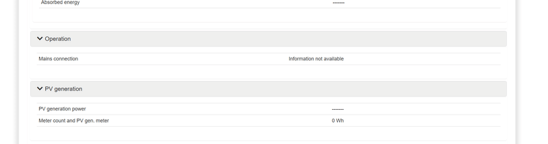

Mains connection stond hieronder:Afbeeldingslocatie: https://tweakers.net/i/O2n_QMYLEFhlq9gHoYi1RGcvyxE=/800x/filters:strip_exif()/f/image/yhCgooyKKj4e2PtTwKCweTh9.png?f=fotoalbum_large

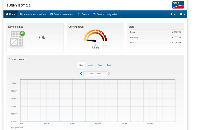

Held, het was inderdaad de MPP setting! Waarom die in vredesnaam bij inbedrijfname daar niet automatisch op gezet is durf ik niet te zeggen... Maar er is power *O*
Afbeeldingslocatie: https://tweakers.net/i/0PhobymUP4E_-GHu9P3Vrnvm-j8=/800x/filters:strip_exif()/f/image/6CVTUbBDTE5FkOrd7QNlbHdr.png?f=fotoalbum_large

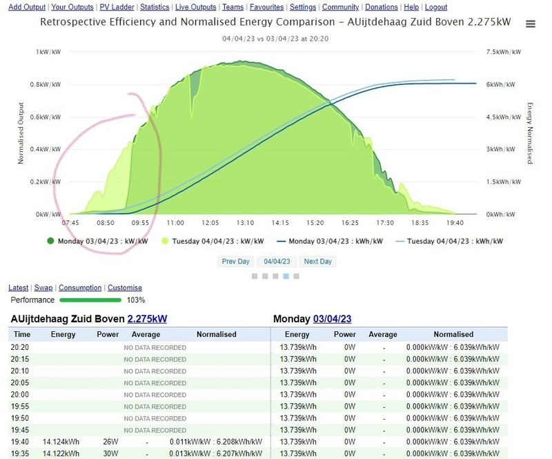

Ik heb nog een bevinding.
Foute firmware FW4-00-55-R vs goede firmware FW4-00-75-R shadefix gefixt (1-fase X.X-1AV41)
1 dag later geupdate en alle (schaduw)problemen verdwijnen voor de zon.
Afbeeldingslocatie: https://tweakers.net/i/sybO1bEO6p4vcCWCLlGxsg54Hfo=/800x/filters:strip_icc():strip_exif()/f/image/P9sdSfOhcA8nX1YFT2jzjy3g.jpg?f=fotoalbum_large
Ik heb beide firmwares nog liggen als iemand ermee wilt spelen.
