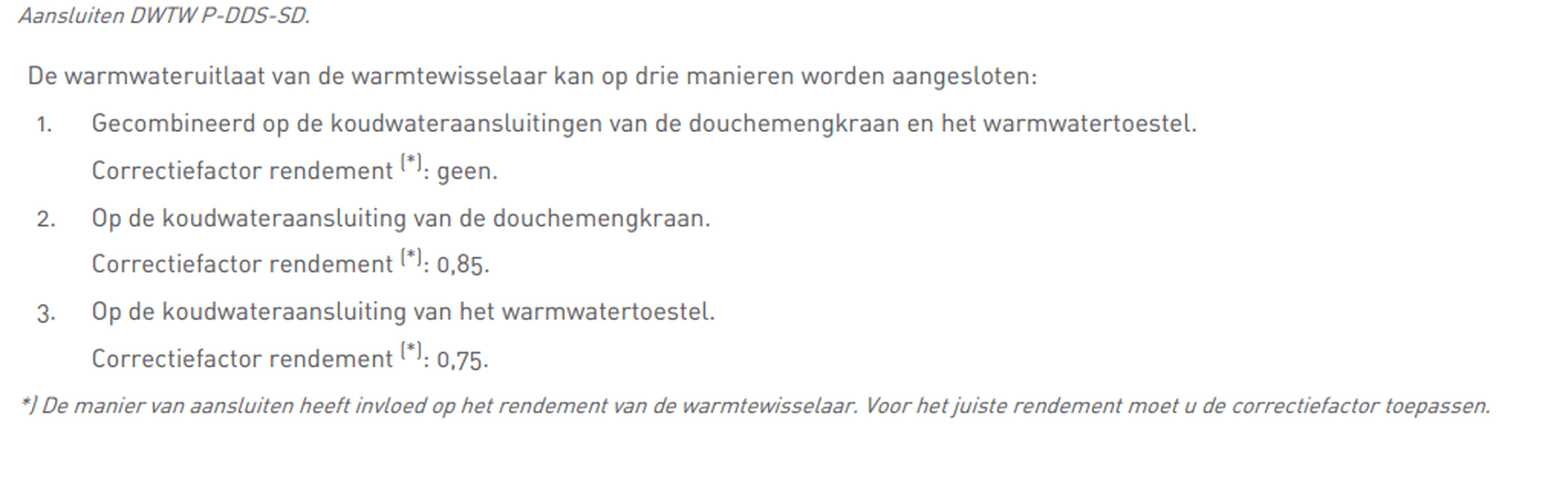

darknessheartz schreef op maandag 22 mei 2023 @ 09:13:
Ik ben me ook aan het oriënteren voor een verbouwing van de badkamer en heb een vraag over jouw WTW.
De voorverwarmde koudwaterleiding is dus nu aangesloten op de koudwater kant van de thermostaatkraan. Is dit per se nodig of kan ik deze ook naar de SWW van mijn boiler leiden (of beiden)?
De handleiding van mijn DWTW zegt dit daar over:
Afbeeldingslocatie: https://tweakers.net/i/PVpqtBHVpFFS3E3If-qkCXVlhGQ=/full-fit-in/4000x4000/filters:no_upscale():fill(white):strip_exif()/f/image/PVDazv1f7ZHzi8XwECt0VfFa.png?f=user_large
Maar het zal ook afhangen van de situatie. Als je SWW boiler temp laag is, (40-45 graden ofzo) zal je weinig/nauwelijks koud water bij mengen en dan heeft (ook) naar ingang boiler meer nut, in tegenstelling tot wat die handlieiding hier boven zegt. Met beide zit je sowieso goed dus dat heb ik maar gedaan.
[ Voor 14% gewijzigd door Wuursj op 22-05-2023 09:21 ]
  • remotica
  • Laatst online: 11-08 14:00
@ASW1: Wanneer je meerdere kortdouchers vlak na elkaar laat douchen heb je er ook rendement van.
Bij ons is het 's ochtends altijd spitsuur dus dat zit wel snor (en de dames hebben lang haar wat enige uitspoeltijd nodig heeft, dus dat is bijna nooit heel snel).
Dank je wel @Wuursj voor het zo goed als beantwoorden van de vraag van @darknessheartz.
De 0,75 factor op de koudwateraansluiting van het warmwatertoestel haal je omdat de doorstroming op dat toestel gelijktijdig is met het douchen. Wordt in jouw situatie bij gebruik van de douche meteen de SWW ingeschakeld? Of pas nadat de boiler voor een deel leeg is? Want in het laatste geval is de warmte van het douchewater al voor niets weggestroomd.

  • darknessheartz
  • Laatst online: 10-05 09:54
Ik vraag me sowieso af hoe de rendementen in de tabel van @Wuursj berekend zijn. Ik snap dat er leidingverliezen optreden, maar als je alle voorverwarmd water direct naar je thermostaatkraan leidt, hoef je al dat water dus niet meer op te warmen (optie 2 in tabel).
Aangezien over de verschillende combinaties wel een correctiefactor wordt gerekend, heb ik het vermoeden dat ik iets over het hoofd zie.
Stel, men neme een hypothetische douchekop met thermostaatkraan. De douchekop verbruikt 10L/min, en mijn inkomende water van buitenshuis is 8C. Ik douche met 38C, dus moet mijn 10L/min met 30C opgewarmd worden.
Als ik dan het douchewater door de DWTW laat stromen, heb ik (verliezen door temperatuur naar de badkamerlucht) water van 38C wat afgekoeld wordt door water van 8C, wat op zijn beurt in temperatuur wordt verhoogd naar (bijv.) 22C. (Temp. verschil van 14C). Waar dit water van 22C vervolgens naartoe gaat, maakt dan toch niet uit?
De enige reden waarom ik zie dat de correctiefactor toegepast kan worden is voor korte douchebeurten met lange tussenpozen, waardoor het leidingwerk wat verwarmd was, tijd heeft gehad om volledig af te koelen.
  • Dre
Dre
Wuursj schreef op maandag 22 mei 2023 @ 09:19:
Sterker nog, ik douche soms volledig op de warmwater inlaat. De boiler is zo koud dat er helemaal geen koudwater naar de kraan gaat. Je gaat hiermee dus in principe ook de douchetijd niet kunnen verlengen.
Let erop dat een DWTW wel zorgt voor een slechtere COP van een warmtepompboiler :+ (voor diegene die het niet begrijpen: Slechtere COP omdat het inkomende water minder koud is, maar wel minder energieverbruik omdat het water warmer is)
  • Proton_
  • Laatst online: 11-08 17:57
Proton_
Team Welles
darknessheartz schreef op donderdag 25 mei 2023 @ 13:47:
Debiet door het putje = debiet "koud" + debiet "warm".
Warmtecapaciteit (in kJ/kgK) is aan beide zijden van de WTW gelijk, want beide is water.
Om zoveel mogelijk warmte over te dragen is dus gelijk debiet nodig, dus warm+koud.
  • bjp
  • Laatst online: 10:34
bjp
Proton_ schreef op donderdag 25 mei 2023 @ 20:22:
idd door naar zowel de boiler als de koud-tap aan te sluiten win je in rendement.
In het begint meng je weinig koud water. Dus vooral warm water (van de boiler) naar het putje. Het water in de dWTW warmt op, maar stroomt niet snel naar de douchekraan.
Sluit je de dWTW ook aan de boiler (koude aanvoer), dan stroom dat dWTW verwarmt water richting boiler in het begin, waardoor er terug 'koud' water te verwarmen valt door de dWTW.
Het rendement is dus optimaal wanneer er evenveel water in beide kanten van de dWTW loopt (zowel in het begin als later tijdens het douchen).
Rendementen hangen ook af van 'hoeveel' meters buizen er nog overal tussen zitten.
Straks opmeten hoe hoog mijn kelder is :) ben beginnen kijken voor dWTW. Vrij ideale situatie, de WP (met niet al te grote boiler) staat letterlijk in de kelder onder de douche. Huidige afvoer is bijna verticaal. Ik ga wel de afvoer van de wasbak/wasmachine in de huidige buis moeten behouden, en in parallel de dWTW installeren, dan helemaal onderaan terug samen afvoeren.

Krijg ook een Douche-WTW in mijn nieuwbouw woning, wil even controleren of ze het wel goed gaan installeren. Namelijk hier zijn 3 mogelijkheden:
Afbeeldingslocatie: https://www.technea.nl/wp-content/uploads/2021/08/Aansluitschemas_douchepijp_wtws.png
Echter zie ik een probleem bij B betreffende een Boiler met een lagere temperatuur dan bij een reguliere Gas CV. Klopt dit?
Moet je met een warmtepomp altijd gaan voor A? Want met C krijg je ook weer problemen dat de Boiler al vol zit en als je gaat douchen dat de stroming naar de boiler niet tegelijk is met dat jij aan het douchen bent omdat er dan wel koud water bij komt...
Moet je met een warmtepomp dan altijd voor A gaan? Denk uit kostenbesparing dat ze denk ik eerder voor B gaan...
[ Voor 4% gewijzigd door Immutable op 02-01-2024 10:59 ]

Immutable schreef op dinsdag 2 januari 2024 @ 10:58:
Optie A is de meest efficiente, ongeacht of je nu een CV ketel hebt of boiler.

het best is A (beter rendement).
In mijn geval was A perfect te doen zonder significante meerkost (enkel wat fittingen).
Het is niet van belang of je een WP of een gas/stookolie-ketel of zelf pelletketel hebt :D Of andere opties.
