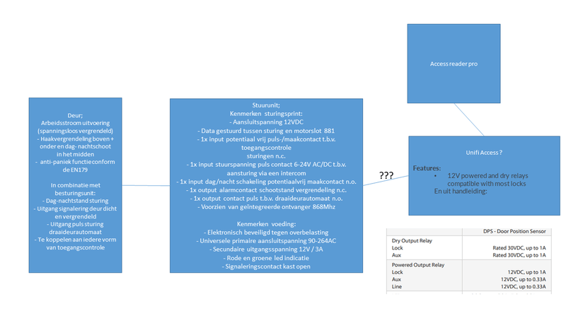

Klein schopje cq een specifieke vraag met onze komende situatie. In ons nieuwe huis krijgen we een motorslot ingebouwd (zo een waar @Philip_Janssen het over heeft). Nu zoek ik een oplossing voor enerzijds de toegang tot deze deur (Code bedien / tag) en anderzijds videodeurbel.
Nu ben ik al fan van unify spul en komt het huis al met camera's en AP's van unify dus een logische stap om naar access te kijken.
Ik weet alleen niet 100% zeker of ik de deur wel open kan krijgen, simpelweg omdat het mijn elektro kennis te boven gaat vermoed ik.
De site van unify spreekt van "12V powered and dry relays compatible with most locks" en de voorbeelden die ze op noemen zijn mn sluitplaten en magneetsloten (Actief en door unify van stroom voorzien volgens mij).
De info van de aansturingsunit van het motorslot is o.a.:
- 1x input potentiaal vrij puls-/maakcontact t.b.v. toegangscontrole
sturingen n.c.
- 1x input stuurspanning puls contact 6-24V AC/DC t.b.v.
aansturing via een intercom
- 1x input dag/nacht schakeling potentiaalvrij maakcontact n.o.
- 1x output alarmcontact schootstand vergrendeling n.c.
- 1x output contact puls t.b.v. draaideurautomaat n.o.
- Voorzien van geïntegreerde ontvanger 868Mhz
wat is jullie beeld? Kan ik dit slot wel of niet op een correcte manier aansturen hiermee... thx

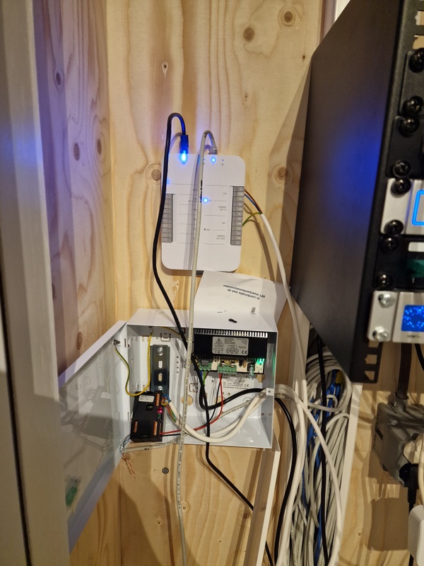

Ik heb het hele Unifi Access systeem ook geïnstalleerd in m'n woning. Wat ik heb:

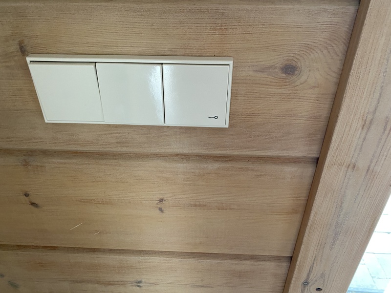

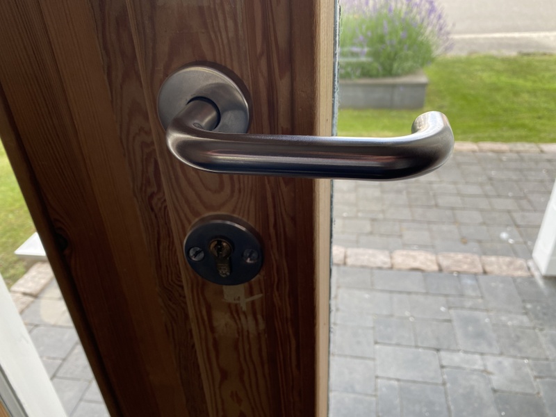

GU Security 1916 (3 punts sluiting) met A-Opener (de motor) met 3 aansluiting (12V DC en een stuursignaal), met een inbouw kabelovergang de 3 aderige kabel van het kozijn naar de motor geknutseld.
Extra schakelaar bij de deur (aan de binnenkant) om het slot elektronisch te openen, het is een paniekslot dus kan ik ook gewoon met de klink de deur openen (in geval van stroomuitval).
Aan de buitenkant alleen de cilinder (dus geen klink) en de UA-PRO natuurlijk.
Op de HUB de motor als volgt aangesloten : LINE +/- 12V/0,33A (links boven op de HUB) gebruikt voor de motor (constante spanning) en de NO (normally open) van LOCK - Powered 12V/1A (rechts op de HUB) gebruikt als stuursignaal voor de motor.
@RoelsRules Vraag even de specs op van de motor zodat je kan checken of 't gaat werken!

dank voor je uitgebreide antwoord. Mijn deur/motorslot wordt aangestuurd door een stuurunit en dus niet rechtstreeks of zou de stuurunit door de access vervangen moeten worden? Anyway de specs zoals ik die nu heb schematisch even weergegeven. De vraag is dus of de access een passend signaal naar de stuurunit kan sturen. Ik ben niet onhandig maar deze materie nog niet bekend mee om het uit te sluiten.

RoelsRules schreef op dinsdag 21 juni 2022 @ 22:32:
Dry Output = Potentiaal vrij.
Je slot heeft een potentiaal vrije input ten behoeve van de toegangscontrole en de Unifi unit kan dat leveren. Ik verwacht dus dat je deze combinatie probleemloos moet kunnen gebruiken.

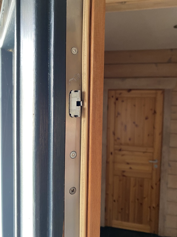

  • bobby022
  • Laatst online: 01-10 01:02
Snoeiman schreef op maandag 20 juni 2022 @ 15:16:
De GU 1916, die zit als ik de foto goed bekijk op de deur zijde?
Want ik zou dat dus kunnen gebruiken, want de deuren en kozijnen uiten zijn van hout _/-\o_
(binnen is alles van metaal... ish)
Tegen het flipperen wat @_ferry_ melde, heb ik reeds 2 van deze schoten besteld.

Hier hebben we een aantal Fuhr 881GL motorsloten. Ben aan het kijken hoe we die aan gaan sturen en Unifi Access is een van de charmantere kanshebbers. Wifi is in huis (en de tuin) geregeld met Ubiquiti, zelfde met de camera's en de deurbel. Unifi Access zou wat dat betreft prima in het plaatje passen.
Wat me echter nog niet duidelijk wordt is wat er nu precies nodig is om een deur te ontgrendelen. Ik heb geen zin in het opvissen van m'n telefoon in die gevallen. Zou het liefst alleen de Access unit een keer aanraken waarna die checkt of er een geauthoriseerde telefoon (of Apple Watch) in de buurt is. Ondersteuning voor de iPhone lijkt echter nog steeds behoorlijk beperkt?
Iemand hier praktijkervaring mee?

  • bartvb
  • Laatst online: 31-10 23:33
Dank!
Open als je in de buurt bent doe ik het ook voor :)
Geeft dat in de achtergrond moeten houden nog problemen? Houdt de iPhone die app open en gaat hij alleen weg na een reboot, of worden achtergrondapps vaker afgesloten?
@lexen Voor zover ik weet is er helemaal geen integratie tussen Protect en Access. Voor zover ik kan zien kan je b.v. via de Protect app ook geen deur ontgrendelen als er b.v. iemand aanbelt. Gemiste kans...
Nog een vraag; moeten de Unifi Access Pro/Lite inderdaad direct op de Access Hub worden aangesloten? Ik heb die hub niet nodig om m'n deuren te besturen en de deuren zitten niet bij elkaar in de buurt, maar wel dicht bij andere (PoE) switches...
Edit: Oh, wacht. Zit wat meer te lezen en je hebt 1 hub nodig per deur? Dat wordt een dure grap op die manier :\ En er is ook geen API beschikbaar :/

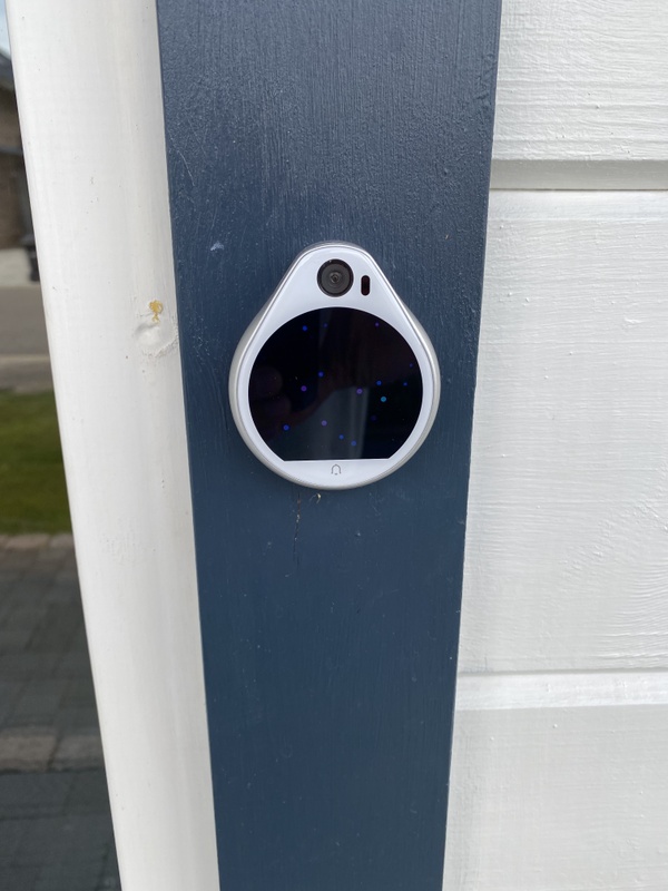

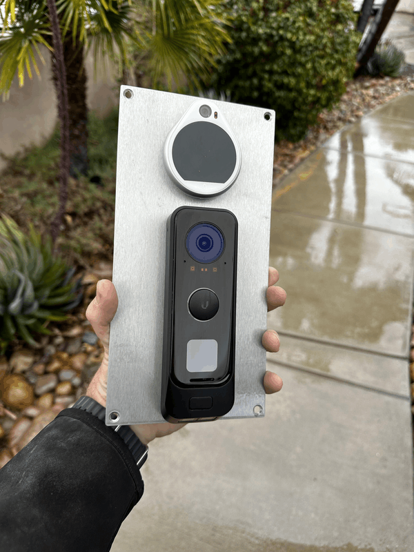

Nu is het toeval dat ik op reddit ene mooie oplosing zag voor toegang met Access en Protect.
als in:
Access: Bewoner (UA-PRO)
Protect: Gast (4G PRO Deurbell)
Afbeeldingslocatie: https://tweakers.net/i/0-oeTi8jCdIEYZRcg58USsrWH8Q=/x800/filters:strip_exif()/f/image/cw7qy0EN3ReCfX5r7UP7hCj5.png?f=fotoalbum_large
Dit vond ik opzich wel een mooie oplossing,
wel bulky, maar werkbaar.
Je kan ook Protect beter offline gebruiken vind ik, omdat je dan inderdaad zelf de regie hebt over je opslag van je camerabeelden.
En niet afhankelijk bent van Google en zo.
als je Unifi Identity hebt, word die link meer de lcoud in geholpen dan nodig is vind ik.
(Dit laatste is nogal een opzich zelf staande topic) Wij hebben hier thuis het meeste nameijk AVG, lees: Burengezeur proof

omdat ik hier eerder dit jaar 'kennis' heb opgehaald ook maar even het resultaat delen...
Heb het voor elkaar gekregen :D Het werkt erg mooi... Wat heb ik nu werkend;
Een Unifi Access met UA Pro deurbel gekoppeld aan een deur met gemotoriseerd slot dat open gaat met tag of pincode. De deur kun je van binnen naar buiten altijd uit ivm de paniekfunctie. Ook heb ik een schakelaar gemaakt waar de nachtsloten mee van de deur gaan maar het dagslot wel dicht blijft. Ik zal van de week nog wel even een filmpje maken maar ik (En vrouwlief, niet geheel onbelangrijk) ben blij hoe het werkt!
Bijgevoegd een foto van de techniek. Ja er moet nog wat aan kabelmanagement gedaan worden maar niet alles tegelijk ;) Cq het moet nog voor de gehele utp kast
Wat ik nog moet doen; naast kabelmngt wil ik een 2e pro deurbel bij de voordeur (paar meter verder) maar daar moet ik nog een goede oplossing voor bedenken, dat is een bakstenen muur en met de meegeleverde wallmounts kan ik niets (naast dat het niet mooi uitziet)

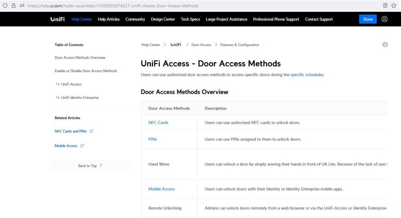

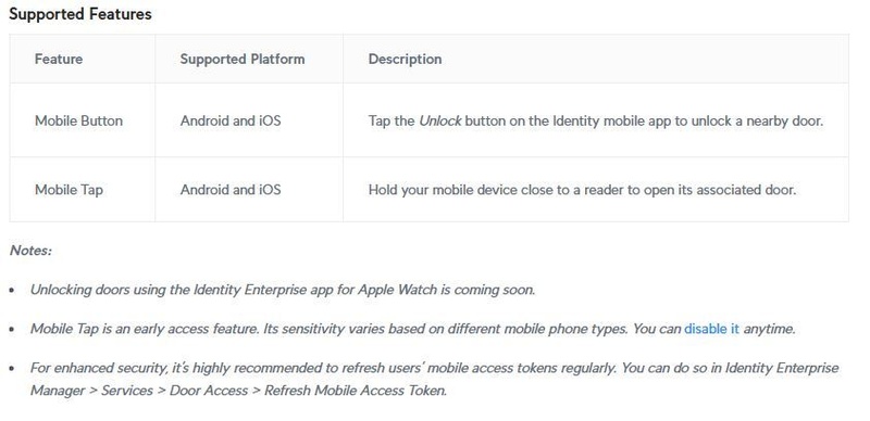

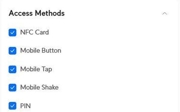

AdFundum14 schreef op woensdag 24 januari 2024 @ 00:01:
Wij bekijken hier momenteel ook de mogelijkheden om een elektrisch motorslot te ontgrendelen bij nabijheid van smartphone. Begrijp ik het goed dat de UA-Pro het slot kan ontgrendelen terwijl je smartphone nog in je broekzak zit? En is het geweten of deze functionaliteit ook in de nieuwere UA-G2 readers zit? Ik vind hier helaas geen enkele info over op de officiële bronnen...
De mogelijkheden van UniFi access verschillen volgens mij niet of je nu een UA-Pro of de nieuwe UA-G2 reader hebt. Dit zijn de opties welke je aan of uit kan zetten binnen UniFi access voor elke reader die UniFi heeft;
Afbeeldingslocatie: https://tweakers.net/i/2TLkE6h_OX2NqU9xSCITHqbiuCQ=/full-fit-in/4920x3264/filters:max_bytes(3145728):no_upscale():strip_icc():fill(white):strip_exif()/f/image/ilSKCITA3lvEfMO2zQyeziH2.jpg?f=user_large
Dit heeft UniFi ook zo beschreven op onderstaande pagina:
UniFi Access - Door Access Methods
https://help.ui.com/hc/en...ccess-Door-Access-Methods
Afbeeldingslocatie: https://tweakers.net/i/ZuYAGsY9bDt2vxfnKTE5eDrvhok=/800x/filters:strip_icc():strip_exif()/f/image/uZ1Y4YOFEQmSEj1nQsiKwDAE.jpg?f=fotoalbum_large
Voor wat betreft mobile access is dit voornamelijk de app die je daarvoor gebruikt.
Afbeeldingslocatie: https://tweakers.net/i/zaVJUSFP4tmpc4XJpBbqJa3XKbk=/800x/filters:strip_icc():strip_exif()/f/image/0hdQceCpwvw3elOvKc80PkBH.jpg?f=fotoalbum_large
Op basis van de UniFi Access - Mobile Access
https://help.ui.com/hc/en-us/articles/17609461674391
Deze app is beschikbaar voor Android en iOS en watchOS
Wij gebruiken voornamelijk 'mobile shake' wat zoveel betekend dat je binnen een bepaalde afstand met je iPhone kan 'shaken' en daarmee word het motorslot geopend. Het in je broekzak houden van je mobiel kan volgens mij niet, althans daar hebben wij geen ervaringen mee.
[ Voor 8% gewijzigd door lexen op 24-01-2024 09:13 ]

  • Schatbewaarder
  • Laatst online: 15-11 10:44
Hallo, wij zijn bezig ons huis te verbouwen en willen ook graag de unify oplossing gebruiken 💪
Kunnen jullie mij alsjeblieft adviseren door te vertellen welk slot jullie hebben?
Ik kijk nu zelf naar dit slot https://www.hashop.nl/elektrische-3-puntsvergrendeling-skg
Maar heb er nog maar weinig verstand van…wat is jullie mening en ervaring? Ontzettend bedankt!
  • RoelsRules
  • Laatst online: 04:42
@Schatbewaarder
Wij hebben via de bouwer/kozijnen man een slot via deze club: https://dwsonline.nl/cate...grendelingen-vluchtwegen/
Ons type staat er niet meer tussen zie ik maar ben toen erg goed geholpen en geadviseerd door deze club.
Belangrijk voor ons was dat de deur van binnenuit altijd open te maken is (paniek functie).

  • Schatbewaarder
Hi All,
Op basis van dit topic en de hulp van Roelsrules overgegaan tot de aanschaf van een g2 reader, door hub een een 3 punt sluiting van DWS inclusief besturingskast!
Deur met slot is inmiddels geplaatst, verwacht aankomende weken de aansturing op orde te brengen, ik ga jullie op de hoogte houden van mijn ervaringen in deze!

@darksummenors Uit die Fuhr Multitronic (en vergelijkbare/OEM producten) komen een aantal draadjes:
Afbeeldingslocatie: https://tweakers.net/i/VIcwTiroFHQdT_d6jaXWy2AzOQo=/800x/filters:strip_exif()/f/image/Zu64DgxPevRyNWNfqv8qfiSZ.png?f=fotoalbum_large
Daar zit geen contact bij dat aangeeft of de deur vergrendeld is. Hiervoor heb je de 'data line' nodig samen met een control unit. Zie:
https://www.fuhr.de/pdfs/montage/Fuhr_down_Montage881_GB.pdf
voor een aantal opties.
Uit zo'n control unit komt wel een contact dat aangeeft of de deur ook echt dicht is, zie pagina 43, het alarm contact (5/6).
De motor in deze sloten vraagt maximaal (kort) 1,7A op 12V als de motor geblokkeerd is. Dat is meer dan POE+ volgens spec kan leveren. Maar je kan het proberen :) Natuurlijk wel voltage aanpassen, POE is over het algemeen 48V, dat vindt het slot niet leuk :)

En in de meterkast hangt het tijdelijk even zo:
Afbeeldingslocatie: https://tweakers.net/i/43z7_RluZ4oBWV20Ip6Yeqw_9zw=/x800/filters:strip_icc():strip_exif()/f/image/M4z8wDx7xNmqdb001b4NQbXa.jpg?f=fotoalbum_large

Alles is aangesloten op een dream machine pro se, en doet wat het moet doen.
Eigenlijk alleen maar positief nieuws over zowel het slot als de manier waarop unify access werkt ism met de besturingskast van het slot. Als cilinder hebben we een vrijloopcilinder geplaatst, dus vanuit binnen is het slot eenvoudig handmatig te openen door de klink naar beneden te duwen. We gaan hier nog wel een access reader hangen om het met een hand gesture af te kunnen doen (maakt het nog simpeler)
Wat enigszins een tegenvaller blijkt te zijn is dat de camera van de g2 access reader professional NIET zichtbaar is in unify protect, en dus ook niet geschikt is voor 24x7 opnemen! Dat had ik eerder kunnen weten, ben niet de enige die dat “probleem” ervaren heeft ( zie deze forum post : https://community.ui.com/...53-4a1f-9be6-1a0f862433cd
Dus gaan we er nog een camera bij hangen, de reader is best simpel los te maken uit de behuizing
(dus niet echt diefstal proof).
Verder hebben we nog een poe++ injector erbij gehangen, de udm pro se kwam na het aansluiten zelf met die aanbeveling, onverwacht wel eens waar, maar een kleine moeite om die er tussenin te hangen, hierdoor houden we een poe+ poort over op de udm die dan weer een camera kan aansturen.

Ik heb momenteel een bestaande deur met vierpuntsluiting die ik wil uitrusten met een elektronisch slot dat ik kan openen met Unifi Acces.
Ik beschik reeds over een UA Hub en UA Intercom.
Ik ben echter niet thuis in het te weten komen welke elektronische sloten ik kan retrofitten op mijn deur.
Requirements zijn dat:
- de vierpuntsluiting automatisch zou sluiten bij het sluiten van de deur op basis van trigger door de magneetsluiting
- ik de deur van binnenuit altijd kan openen aan de hand van de deurhendel
- ik de deur kan openen van buitenuit adhv procotol van de UA Intercom (NFC/Unifi Identity/QR)
- Ik de deur kan openen van binnenuit of afstand adhv UA Intercom viewer & app
Op welke manier kan ik dit geregeld krijgen? Welke vierpuntsloten zijn compatibel met de UA hub en het ecosysteem? Hoe moet ik deze bekabelen/voeden?

@Wout Schroyen betwijfel of het gaat lukken wat je wilt...
Ik verwacht dat je hele deur moet vervangen zodat er een elektrisch slot in zit. En dan in de kozijn elektra naar de deur.
Als je dat hebt kan er wel veel. Kijk vooral naar eerdere berichten en ik zou een leverancier in elektrische sloten benaderen
