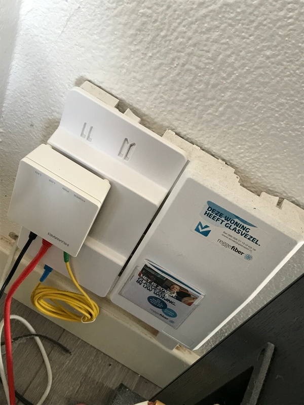

Deze Zyxel wordt bij VDSL als modem/router gebruikt, bij glasvezel alleen als router, heeft ook gewoon een rj45 WAN-poort.

Hier de foto van het kastje aan de muur:
Afbeeldingslocatie: https://tweakers.net/i/ooJxHKuEDgv2S2Ztpp--UwODCgE=/x800/filters:strip_icc():strip_exif()/f/image/5bLCoGwmIK3ZyWkLL28A0kfZ.jpg?f=fotoalbum_large
Deze gaat dus naar de T50, en die gaat weer naar de AC1750.

Je hebt een Media Converter nodig
