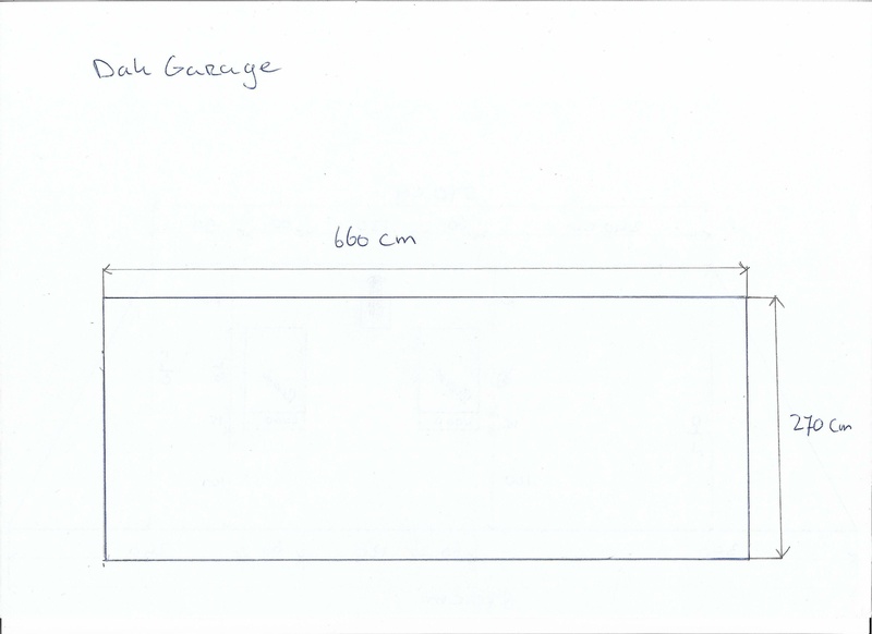

Hallo mensen!
Ik heb even wat vraagjes wat betreft zonnepanelen, en denk dat ik hier wel op de goede plek ben. Ik heb bij diverse bedrijven offertes opgevraagd voor de levering van zonnepanelen, en krijg verrassend genoeg ook verschillende oplossingen. De situatie: Woning met dakkapel. Vier panelen zo plat mogelijk op de dakkapel. Er boven op het schuine dak van het huis vier panelen (hoek 57,2º volgens 3dbag.nl). Dan nog zes panelen op het dak van de garage wat weer een iets andere hellingshoek heeft (56,9º volgens 3dbag.nl). Daken gelegen op zuid-west, geen enkel object wat schaduw op de panelen geeft. Hiermee is het dakoppervlak maximaal uitgenut, ergens anders panelen plaatsen heeft geen nut. De woning heeft 3x25A aansluiting. Voordat ik met de aanbieders verder praat zou ik graag weten of het een beetje klopt wat ze zeggen. Omdat ik van deze handel wat minder verstand heb vraag ik het hier beter.
Twee leveranciers komen aan met panelen van 360-370 Wp, meerprijs voor 405Wp. Bedoeling is dus dat het sowieso 405Wp gaat worden voor de maximale opbrengst. Eentje berekent 15x370Wp=5550Wp = 4717kWh, eentje berekent 15x360Wp=4828Wp = 5291kWh, de derde berekent 14x405Wp=5600Wp = 4578. Hoe kan dit verschil, en wat klopt er hierboven? Er moet sowieso 15x405Wp op. Alle leveranciers werken met optimizers, al heeft eentje ook een optie gegeven voor een installatie zonder. Dit ondanks de afwijkende hellingshoeken. Wat is wijs?
De omvormer: Een leverancier heeft een 3-fase omvormer in de offerte staan, omdat deze de stroom mooi verdeelt. Daar ben ik het wel mee eens, zoveel weet ik dan nog wel. Leverancier twee heeft een 1-fase omvormer. En leverancier drie kwam met een 3-fasen omvormer op de proppen, en heeft dat veranderd naar een 1-fase omvormer, omdat een 3-fase omvormer niet op zou starten? Wat valt daar aan op te starten dan, en wat is wijs? Klopt deze stelling? Een fase uitzoeken waar ik het hoogste verbruik heb zal niet meevallen, mede omdat er een hybride warmtepomp in de woning komt die in de koude maanden druk is, en die de rest van de tijd weinig verbruikt. Er is een dubbele kookgroep aanwezig, dus de gasplaat er uit en een inductieplaat er in behoort tot de mogelijkheden. Wat zouden jullie doen, qua omvormer en aansluiten?
Ik heb twee vrije groepen van 16A in de groepenkast, en er liggen twee kabels van 3x2,5mm² tussen de meterkast en de garage, waar omvormer of omvormers zouden moeten komen. Op dit moment kan ik dat makkelijk vervangen door een of twee kabels van 5x2,5mm². De te overbruggen afstand is een meter of 7 totale kabellengte. Is dat voldoende voor de gewenste installatie?
Nog verdere tips of tricks? Wat achten jullie een redelijke prijs, ter vergelijk?
Alvast bedankt!Afbeeldingslocatie: https://tweakers.net/i/obbqnj1F3hEpLAtuNB9sR_-PxnY=/800x/filters:strip_icc():strip_exif()/f/image/JDiQ9P83Fh994eiZshcSQVjd.jpg?f=fotoalbum_large

Je hebt een 3 fase 25 ampere hoofdzekering dus op basis van 15 panelen altijd 3 fase omvormer. Je kan met 1 fase maximaal 3680 Watt aansluiten, en daar ga je ruim overheen.
Voorts zie ik allerlei getallen voorbij komen als het gaat om Wattpeik totaal maar daar maken ze wel een potje van of je hebt het niet goed overgenomen. 15 x370 = 5550, 15 x 360 = 5400, geen 4828!! En dan uit 4828 Wattpiek 5291 kWh halen, dat is magisch, hokus pokus. Maar goed, 5400 dus, daar zou evt. 5291 kunnen komen maar dat betwijfel ik sterk gezien de opgave van de andere partijen. 14 x 405 = 5670 ipv 5600, dus daar ook slechte rekenmachine aanwezig.
Een seriële 3 fase omvormer heeft doorgaans een opstartspanning van 200 volt dus die gaat wat later aan de slag als een 1 fase omvormer, maar bij een systeem met optimizers of micro omvormers ligt dat totaal anders, dus weer een volstrekt onkundige die je iets probeert te verkopen.
Ik ben nog wel even benieuwd welk merk panelen je aangeboden krijgt

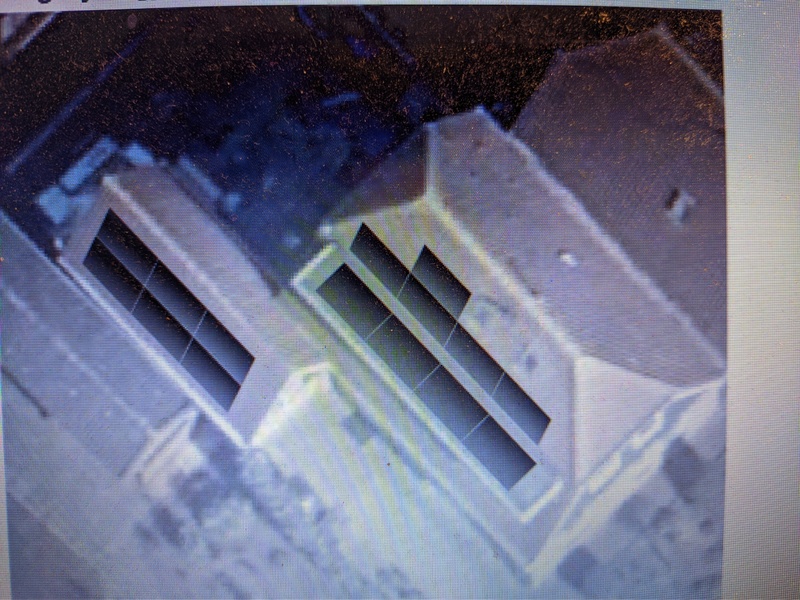

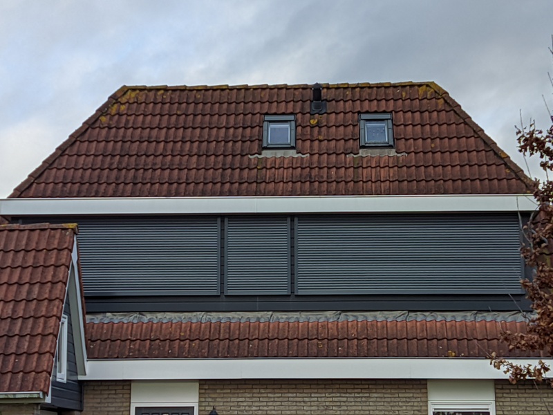

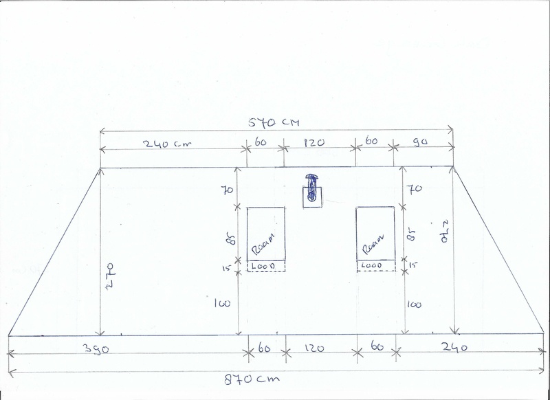

Ik was net bezig wat foto's te uploaden, maar dat haperde even, je was me net voor. Dat topic met tips had ik gelezen.
Dat het raar gaat in de offertes kun je wel zeggen, er had er een het dak van de schuur van de buurvrouw volgelegd, een ander had mijn dakramen naar onder verplaatst zodat er een rij panelen over paste ook nog over een dakdoorvoer heen. Tsja.
Foto's
Zie onder.
Beschikbare (dak)ruimte
Zie onder.

Je noordoostdak doet zo'n 50% van ideaal zuid en je zuidwestdak zo'n 90% van ideaal zuid op jaarbasis. Met het oog op een WP en een eventueel eind aan salderen is dat dak dus niet nutteloos.
Misschien nu niet het geld waard omdat je redelijk wat ruimte hebt, maar schrijf het in de toekomst dus niet af. Voordeel van je steile dak is ook dat het relatief goed is voor de winter waar je verbruik het hoogst zal zijn met je WP. Een argument om nu wel al je hele dak vol te leggen is dat het relatief goedkope panelen zijn om erbij te doen ivm opnieuw iemand laten komen. Zie de meerprijs van de offerte voor beide daken dus als de kosten voor de noordoostpanelen en dan kan het mogelijk nu al prima uit. Spijt van teveel panelen bestaat niet ;).
