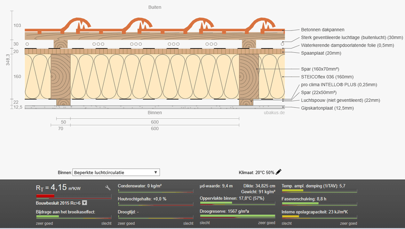

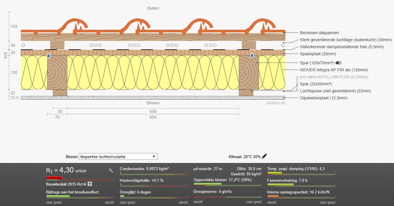

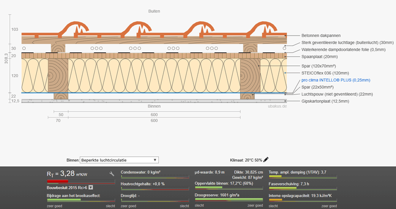

  • royduin
  • Laatst online: 27-11 16:38
Weet iemand wanneer iets als muur en wanneer iets als dak gerekend wordt? Wij zijn een woning uit 1920 aan het opknappen en willen daar alles naar de nieuwbouwwaardes maken. Dak dus 6,3 en muren 4,7. De bovenverdieping heeft een heel steil dak/muur; 76 graden met pannen erop met daarboven een plat dak. Wordt dit gerekend als dak of als muur? Scheelt toch weer 5cm isolatie aan de binnenzijde plaatsen.
Members only:
Afbeeldingslocatie: https://tweakers.net/i/kYrhdHGUNIidaJu8t8zkkto-cjg=/800x/filters:strip_exif()/f/image/WafCaAPKeym2Pamx2QOwAo7p.png?f=fotoalbum_large
Hulp nodig met Home Assistant? romotix.nl

royduin schreef op maandag 10 augustus 2026 @ 11:24:
***members only***
waarom zou je minder willen isoleren? als je toch bezig ben kun je toch beter voor maximaal resultaat gaan?
Als je het niet probeert, kun je het sowieso niet.

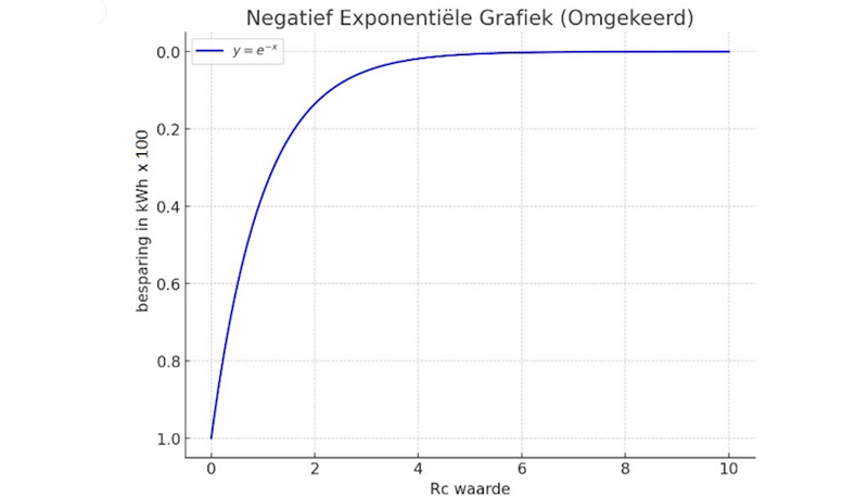

***members only***
Waarom wil je dat?
nb. bij Thuisbaas heb ik geleerd dat Dak een helling van maximaal 75 graden heeft. Maar ik weet niet of dat bij het energielabel/bouwbesluit ook de grens is.
nb2. Ik zou vooral ook mass toevoegen: dus inblaascellulose of houtvezel ipv PIR. Iets minder Rd, maar door meer massa wel betere faseverschuiving, dus meer warmte buiten houden
  • BarryH
  • Laatst online: 11:23
pc_freak1 schreef op maandag 10 augustus 2026 @ 11:34:
:) Maximaal? dus 1 meter isolatie?
Bij RC=2 is het gross van het warmteverlies wel weg. reken op halvering warmteverlies per verdubbeling.
Slim materiaal gebruik doet mee. b.v. afwerken met een houtvezelplaat ipv een gipsplaat (de eerste heeft isolatiewaarde, de tweede niet)
Hoe meer ik isoleer hoe kleiner de ruimte boven wordt. Met glaswol is dit 5cm verschil, klinkt weinig maar scheelt toch wel weer omdat het boven niet zo groot is.

BarryH schreef op maandag 10 augustus 2026 @ 11:34:
Waarom wil je dat?
Ik kwam online ook een aantal keer 75 graden tegen, maar hoe een energielabel hiermee om gaat kan ik nergens vinden. We zijn nu van plan alle muren en schuine daken met glaswol te doen. Dan blijft het nog acceptabel met 20cm glaswol onder het schuine dak en 15cm tegen de muren aan.
Het platte dak wordt waarschijnlijk een omgekeerd dak met PIR bovenop; maar ben ik nog zoekende of ik dan binnen nog wat extra steenwol tegen geluid kan toevoegen.

Het scheelt wel iets, maar niet extreem inderdaad. Dit is waar ik op kom:
  • Glaswol Rd6,55 = 21cm
    • 9cm = 032 = Rd2.8
    • 12cm = 032 = Rd3.75
  • Houtvezel Rd6.6 = 24cm
    • 8cm = 036 = Rd2.2
    • 16cm = 036 = Rd4.4
Volgens Renofase hoeft een spouw niet, maar typ ik dit in op Ubakus is de faseverschuiving 16 uur met glaswol en 23 uur met houtvezel. Of ik dat ga merken en of het het prijsverschil waard is? + houtvezel is wel een stukje zwaarder, de dakconstructie zal daar waarschijnlijk niet op berekend zijn met zo'n oude woning.
De NTA 8800:2025+C1:2026 gedownload en bij punt 6.8.1 staat het! Het wordt gerekend als gevel, scheelt weer!
Maar hoe werk je het af? met gipsplaat(isolatiewaarde 0) of met houtvezelplaat. Voordeel van inblazen is dat je de ruimte tussen de rachels ook goed vult

Plaatje willekeurige hit van google maar het is belangrijk in gedachten te houden dat de meeste winst onderin zit:
Afbeeldingslocatie: https://tweakers.net/i/St_66G5Ec36v68JpXL7C55irq30=/800x/filters:strip_exif()/f/image/TovzAWiDCtisyjlZ9xDV9Pmr.png?f=fotoalbum_large
Zoek dus het optimum en dat is situationeel, denk aan Pareto. De laatste Rc "punt" slaat de balans al snel door om je resources liever aan balamsventilatie te besteden bijvoorbeeld.

PIR 12cm met Rc van 4,3 en faseverschuiving 7,0hr:

Houtvezel 12cm met Rc van 3,28 en faseverschuiving van 7,3hr --> bijna hetzelfde dus als 12cm PIR:

Houtvezel 16cm met Rc van 4,15 (komt in de buurt van 12cm PIR) en faseverschuiving van 8,8hr --> nu is het duidelijk beter dan met 12cm PIR:
