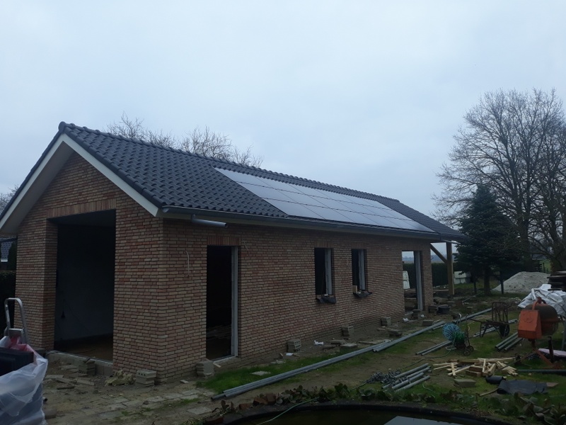

Ik ben bezig met een garage, met 18 longi panelen op een SMA 5.0 tripower. Panelen liggen indak, tussen pannen.Afbeeldingslocatie: https://tweakers.net/i/EUCWl0TeABWjb8gdKFPP7gMMNDk=/800x/filters:strip_icc():strip_exif()/f/image/IaIeT3JMR9HTmN5vi3ut4vNv.jpg?f=fotoalbum_large

Dit ziet er echt super netjes uit. De uitdaging bij mij is echter dat de panelen echt van rand tot rand liggen. Ik heb geen centimeter over. Daar heb ik nog niet kant en klaar materialen voor gevonden. Ik heb wel wat ideeen en ga ik proberen te tekenen.

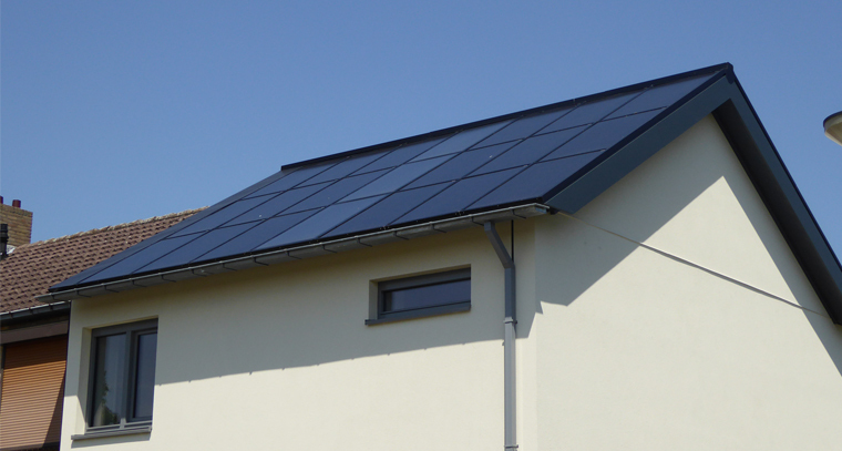

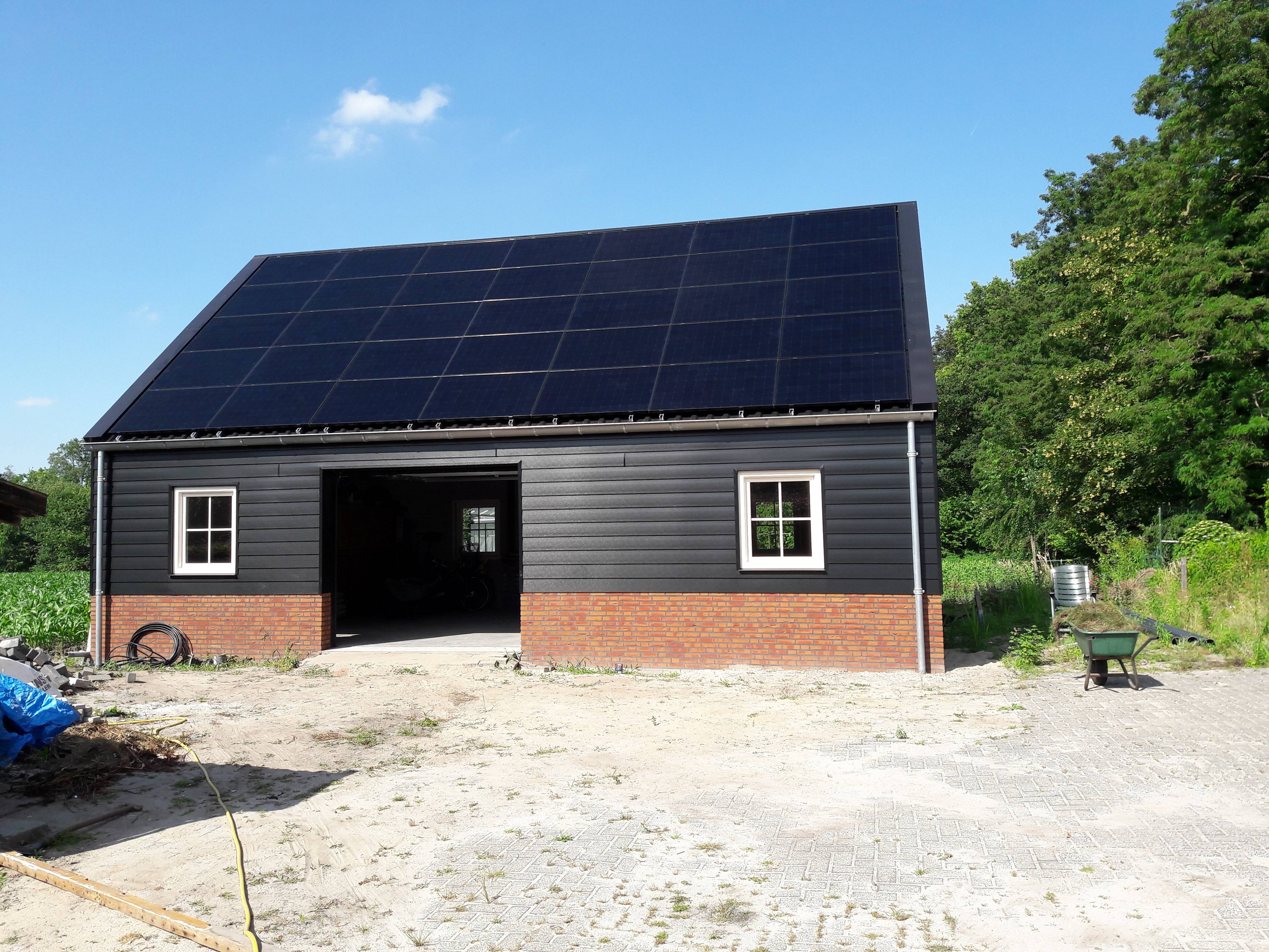

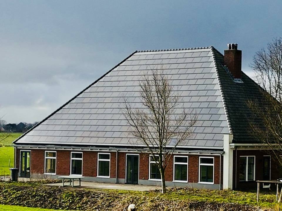

Ik ben nog bezig met m'n speurtocht maar ik zal illustreren wat het probleem is.
Afbeeldingslocatie: https://tweakers.net/fotoalbum/image/AMMgarR3pvnuqkLFwXrY6E1e.png
Het systeem van Kingspan.
Afbeeldingslocatie: https://tweakers.net/fotoalbum/image/1Z4dC3JqEpO3N8TOvGYqQX7F.jpg
Het systeem van Falk.
Sorry maar dat ziet er gewoon echt niet uit.
Afbeeldingslocatie: https://tweakers.net/fotoalbum/image/XHhrDogPUXx5JlQ7NP8I2t9g.jpg
SCX Solar doet dat wel netjes. Maar dan ben je helemaal gebonden aan hun systeem. En een portrait orientatie van de panelen.
Er zijn wel bedrijven die zetwerk op maar maken voor de randen. Daar ga ik eens naar kijken.

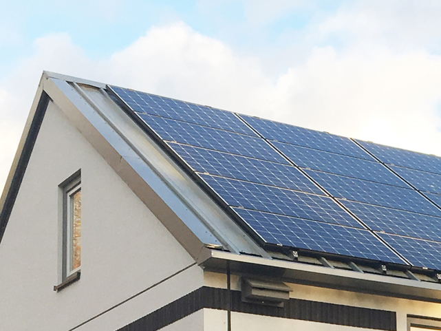

  • bbbrumbrum
TheBorg schreef op zaterdag 5 februari 2022 @ 20:43:
Heb je de gelinkte topics al wel bekeken?
Niet denken in veel te dure “systemen”.
Alhoewel ze in je voorbeelden gewoon lui zijn geweest, er zit al zetwerk naast de panelen, met een half dagje meer werk hadden ze hier iets op maat van kunnen maken tot 1 strak ogend vlak.
Wil je zoiets als SCX, dan heb je hiervoor wel inlegrails nodig, anders blijf je de klemspacingsruimte tussen de panelen houden.
Wat je wilt bestaat al lang, en is gewoon een combinatie van hoe PV op schuurdaken word gelegd, en zelf (!) creatief met boeiboorden/dakranden zijn.
Het is niets meer dan een houten framepje uitbouwen naast je panelenrij, waterdichtaansluiting op je damwand en overlappend daar je zetstuk op vast lijmen.
Ik heb de lijsten geschroefd, niet perse heel mooi maar als er iets met PV aan de hand is wel makkelijker te verwijderen.
Voor waterdichting van overgangen en aansluitingen kun je een zelfklevende aluminium loodvervanger zoals Nedsaflex, met afstand fijnste spul dat ik gebruikt heb.
Kijk bvb eens op zetwerkwinkel.nl, bijna alles is mogelijk en kost niet de wereld. Maar dat had je zelf ook al door zie ik nu.
Helaas weinig fotos van under construction, maar hier nog eindresultaat;
Afbeeldingslocatie: https://tweakers.net/i/4BFFWXxpZuYIOBWtis5Pgxx-JTc=/232x232/filters:strip_icc():strip_exif()/f/image/nZ5oWjF8r1CcQoVb4C5xsY0O.jpg?f=fotoalbum_tileAfbeeldingslocatie: https://tweakers.net/i/dSzE7rgwCREQQm17TplmmkKKQKA=/232x232/filters:strip_icc():strip_exif()/f/image/MfLX62WSmhvt83UMXWb0IExo.jpg?f=fotoalbum_tileAfbeeldingslocatie: https://tweakers.net/i/fQTGH_bOZhTsMtwNJdt9v3FJx5E=/232x232/filters:strip_icc():strip_exif()/f/image/u0OOPpWZiv7aOymxwzjXYNMj.jpg?f=fotoalbum_tile
