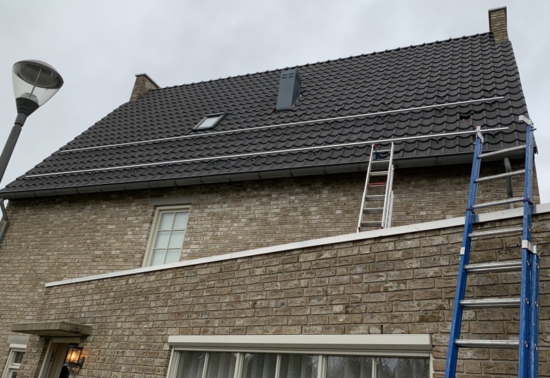

De installateur heeft een zeer goede beoordeling op Google maar toen ze voor de schouw kwamen gingen ze met ladders het dak op en ze liepen door de dakgoot. Lijkt mij niet goed voor de dakgoot en niet heel veilig. Het waren Poolse jongens die verder wel kundig overkwamen. In hoeverre moet ik er op vertrouwen dat alles goed gaat en op welke punten moet ik ze aanspreken. Ben benieuwd hoe jullie hier over denken?
ladder opzetten en lopen door de dakgoot is heel gebruikelijk, daar zijn die dingen voor gemaakt (tenzij je van die klote plastic gootjes hebt).
valbeveiliging/steiger en lift kun je naar vragen en ook op letten tijdens het werk of ze dat echt doen. veel van de andere punten die genoemd zijn ga je nooit achterkomen of zien tijdens installatie want gebeurt in t werk op t dak.
ik schrik van het totale wantrouwen hier, er zijn natuurlijk veel installateurs die dit gewoon netjes doen. zij krijgen anders toch ook t gezeik?
dus ja, meeste is vertrouwen. dingen als veiligheid tijdens werk op t dak kun je wel.goed op letten en zegt ook veel (dus hekken/dakgootbeveiliging/steiger etc, 1 van deze opties moet sowieso)
voor de rest gewoon monteurd hun werk laten doen en misschien wat checkvragen aan de elektromonteur doen.

Deze panelen gaan zonder enige beveiliging dat dak op. En dat is jammer voor de installateurs die ook hebben gereageerd. Want veilig werken vereist investering en opleiding. Maar hun prijs wordt gewoon vergeleken met iemand die met een paneel op z'n rug de ladder op klimt. Alsof de manier waarop de kok in de keuken werkt niet uitmaakt, maar je geweldig eten verwacht.

Ja, ze zijn bezig. 3 Poolse jongens. 1 Voor het binnenwerk, die mij wel kundig lijkt en even kwam de Nederlandse baas nog langs. Die zei op alles laat dat maar aan ons over. Geen valbeveiliging, want we werken van beneden naar boven met installeren van rails op dak dus dan is het niet mogelijk. Ik heb het bedrijf al gemaild dat ze niet veilig werken en er waaide net al een ladder van de aanbouw....
De panelen doen ze nu niet ivm harde wind.
Gat in dak wordt van binnen naar buiten geboord en dan pijpjes erdoor waar de dakpan op steunt. En de connector wordt dan buiten vastgemaakt tussen dakpan en paneel. Dat klinkt wel goed.
De connectors maken ze vast aan de rail met tie wraps. Lijkt mij eerlijk gezegd ok. Hier komt geen kracht op en geen zon dus die dingen blijven dan toch wel 30 jaar goed.

  • eL_Jay
  • Laatst online: 14-02-2023
Asbest en zonnepanelen sector zijn aantoonbaar 2 van de sectoren waar de meeste misstanden m.b.t. veiligheid plaatsvinden.
Dit is directe stillegging + boete als ze erop staan.
Vraagje, slaap je lekker onder elektrische installatie die door B. Eunhaas in elkaar is gedraaid?
Ik moet de eerste zonnepanelen boer nog tegenkomen die de zaakjes wel op orde heeft.
Consumentenadvies, stap alleen in zee met een partij die gebruik van RSS, steiger of verreiker offereert.
Je kunt eventueel hier een melding plaatsen. Zonnepanelen hebben een focus.
https://melding.inspectieszw.nl/klachten

Niet alle bedrijven over een kam scheren, er zijn wel degelijk kundige installateurs.
Helaas kom je ze niet vaak tegen omdat particulieren vaak enkel op prijs gefixeerd zijn.
Maar ik zou dit iig niet accepteren, in jouw geval kan men zonder problemen het rss systeem in de dakgoot plaatsen.
Als particuliere opdrachtgever ben je ook deels aansprakelijk mocht er iets gebeuren.
Door zulke beunhazen komt de hele branche in een kwaad daglicht.
Daarnaast vind ik dat er wel erg weinig dakhaken gebruikt worden, bij portrait plaatsing zit er meestal om de 100cm een dakhaak. Bij landscape om de 160~170cm.
Hebben ze überhaupt wel een legplan gemaakt aan de hand van de locatie (windzone) van jouw woning?
  • gebruiker001
  • Laatst online: 06-07 15:39
Ik heb gemaild over de veiligheid dat dit volgens Arbo moet gebeuren met valbeveiliging.
Behalve de veiligheid doen ze voor zover ik kan beoordelen alles keurig. AC kabels is netjes weggewerkt. Ze hebben uit zichzelf een AC lastscheider aangebracht en de kapotte nokpan hebben ze voor tijdelijk gerepareerd en keurig gemeld bij mij. Ze hebben per 10 panelen 2x11 dakhaken precies volgens de Esdec calculator en op de bovenste rij 2x13 haken op 9 panelen op mijn verzoek.

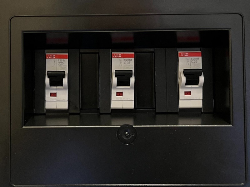

  • ericplan
  • Laatst online: 20:56
ericplan
5180 Wp PV
Volgens mij is de aansluiting in de groepenkast niet helemaal zoals het hoort en mag je niet zomaar twee draden in één klem zetten en moet je adereindhulzen gebruiken. Maar dat is iets voor het elektra-topic

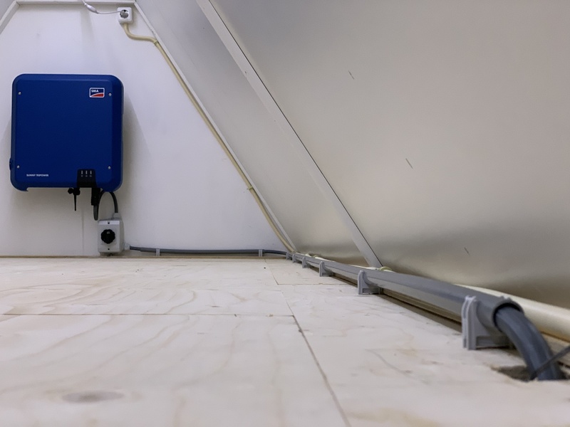

  • 205Gutmann
  • Laatst online: 21:29
@gebruiker001 ik zie een paar dingen die niet helemaal kloppen.
Je hebt een 3 fase meterkast waarvan maar 2 fases in gebruik zijn. Op de 3e fase zit alleen maar de PV aangesloten, dit voldoet niet aan de netcode. Wie heeft die kast zo aangesloten?
Daarnaast zie ik dubbele aders onder een klem van de hoofdschakelaar, dit mag niet!
Daarnaast zie ik een 25 ampère automaat voor de PV, welke omvormer heb je?
Voor een tripower van 11kw is dat ruim bemeten, wat voor kabel hebben ze naar de omvormer gelegd, lijkt op een 5x4mm2 maar ik weet het niet zeker. Een 5x2,5 is iig aan de dunne kant voor 25 ampère.
Is de omvormer op de werkschakelaar aa gesloten met massieve draad? Advies van SMA is om dit te doen met soepele aders. Als je een kabel met massieve aders buigt heb je de kans dat je de aders uit de contacten van de stekker trekt.

  • AUijtdehaag
@gebruiker001
Toch op zolder. d:)b
Waarom nou weer van die goedkope aardlekautomaten in zo een mooie ABB kast? en 25A iv 16?. :>
https://www.sandervunderi...ekautomaat-3p-n-30ma.html
voorraad: 0 jammer
  • gebruiker001
205Gutmann schreef op dinsdag 1 februari 2022 @ 21:27:
Eerst buurman die Electricien is een hoofdschakelaar anders wilde stedin niet omzetten naar 3 fasen. Toen is stedin geweest om 3 fasen ervan te maken. Vandaag de zonnepanelen mannen hebben er die unit met die blauwe knop ingezet. Waar zitten de fouten dan? Hoe zie ik dat pv alleen op 3e fase zit?
Heb een tripower 8.0. Is het dan ok? Ruim bemeten klinkt goed of begrijp ik het verkeerd? Ze hebben 5x4 mm2 toegepast.
Denk dat dit massief is. Zal morgen nog eens kijken. Maar er lijkt een ruime lus toegepast te zijn. Dan denk ik dat er weinig trekkracht op de kabel staat.
Die tang lijkt op een goedkope "MC4" tang van aliexpress.
Als professional dien je gewoon de juiste tang te gebruiken en dat is de Stäubli Multi-Contact PV-CZM-22100.
De tang is €121 dus voor die prijs zou je zeggen dat het goed moet kunnen zijn? Weet alleen niet of deze geschikt is voor mc4

Is 25a niet beter dan 16? Meer is toch meestal beter :). En hoe erg is het dat het geen abb is? Ik neem aan dat het gewoon goed functioneert?
  • AUijtdehaag
25a is ook je hoofdzekering. Welke gaat eerst? Als die springt kost het je geld.
Vraag of ze gewoon er een 16a erin zetten, zoals het hoort.
En geen automaat die ergens onder in de bus gevonden is.
die valbeveiliging is complete bullshit argument (ik leg veel pv ;-) je kunt hier prima met RSS (valhek in dakgoten) werken. dat die gasten het niet doen is reden voor een officiele klacht bij de Arbo, wat een klojos zeg. hierdoor vertrouwt dus niemand meer een installateur...

Vanmiddag komen ze terug dus ik wil graag weten wat de PV installateur moet aanpassen en wat ik zelf met een andere electrien moet regelen.
Is dit verantwoordelijkheid van PV-installateur? Een ander elektricien heeft de hoofdschakelaar geplaats. Daarna Stedin de aanpassing naar 3 fasen. Daarna de zonnepanelen elektricien de aansluitng van de omvormer. Moet de PV installateur hier nog iets aan doen?
Zelfde vraag, heeft de PV installateur dit gedaan of was dit al?
Dit gaan ze aanpassen naar 16A.

@gebruiker001 Er lopen drie bruine draden en een blauwe vanaf de hoofdschakelaar naar de nieuwe 25A automaat. Werk van de PV-installateur dus. Bij de hoofdschakelaar horen ze in een adereindhuls voor dubbele draad te zitten.
De verdeling van de groepen is een fout van de elektricien. Er moet een derde aardlek bij en dan moet je/hij de groepen opnieuw verdelen over drie fasen.

  • gebruiker001
AUijtdehaag schreef op dinsdag 1 februari 2022 @ 22:00:
Toch nog even hierop terugkomend. De hoofdschakelaar is toch 40a? Geldt dan nog steeds dat de 25a vervangen moet worden door 16a?
Afbeeldingslocatie: https://tweakers.net/i/3tq_4GJMMiELZ2ifgTSsbHKVzlk=/x800/filters:strip_icc():strip_exif()/f/image/qeT6AO3vhllCmpbAZOiVLp4D.jpg?f=fotoalbum_large
  • AUijtdehaag
Het gaat om je hoofdzekeringen.
Die zijn 3x 25A
Hoofdschakelaar is maximaal geschikt voor 40A
Dat is wat anders..
Dus wat er onder je meter zit.
Die van de netbeheerder.
Dat kost knaken als die springen.
[ Voor 28% gewijzigd door AUijtdehaag op 02-02-2022 13:29 ]
  • gebruiker001
AUijtdehaag schreef op woensdag 2 februari 2022 @ 13:27:
Die zijn 3x 25A
Dat is wat anders..
Ze gaan m aanpassen
Dubbele aders in klemmen doen ze niet maar elektricien moet toch nog langs komen om de groepen te verdelen dus die dubbele aders vraag ik hem wel aan te passen. Dat zullen de kosten niet zijn.

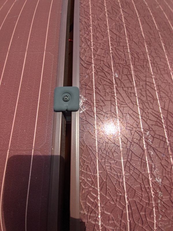

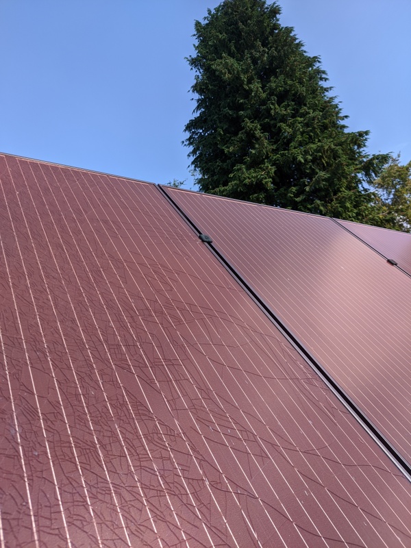

  • tijmeng
  • Laatst online: 11-08 13:41
tijmeng
Panasonic 7J
Afbeeldingslocatie: https://tweakers.net/i/i79MaeXIix-O7anwO-1frWk1lXg=/x800/filters:strip_icc():strip_exif()/f/image/3jM93w4859wsg06eT2fd3BLh.jpg?f=fotoalbum_large
Afbeeldingslocatie: https://tweakers.net/i/6Sr0ggaH952rKq4AKKw9Jmb4al8=/x800/filters:strip_icc():strip_exif()/f/image/p0K050zVYKk8VXhCU5CPQ7re.jpg?f=fotoalbum_large
Afbeeldingslocatie: https://tweakers.net/i/wfcpnr8ZCJ_TqOQjp607c4FPzDc=/x800/filters:strip_icc():strip_exif()/f/image/il8T6VClI6MzZVAXdX51ugGm.jpg?f=fotoalbum_large
-na een fout aangesloten omvormer (zelf gefixt)
-lekkage en kapotte loodslab op de nok (binnen een weekje gefixt door de partij)
Nu part 3 van de Almerense cowboy soap.......
Schroeven van de clickfit zijn zo strak gezet dat t schroefdraad bijna helemaal weg is. Is na een jaar nu naar de klote gegaan. Lijkt ook alsof de rails eronder niet gekoppeld is met een koppelstukje en dus er los onder zit in 2 delen, maar dat kan ik als checken als t paneel eraf is. Maak me dan ook zorgen over alle andere schroeven....
Maandag maar FF bellen maar vrees dat ze dit buiten garantie laten vallen (alhoewel het dus wel slecht geleverde arbeid is / nalatigheid). Meest klote is nog wel dat een rood bisol paneel van 270wp nu niet meer te vinden is...... :(
