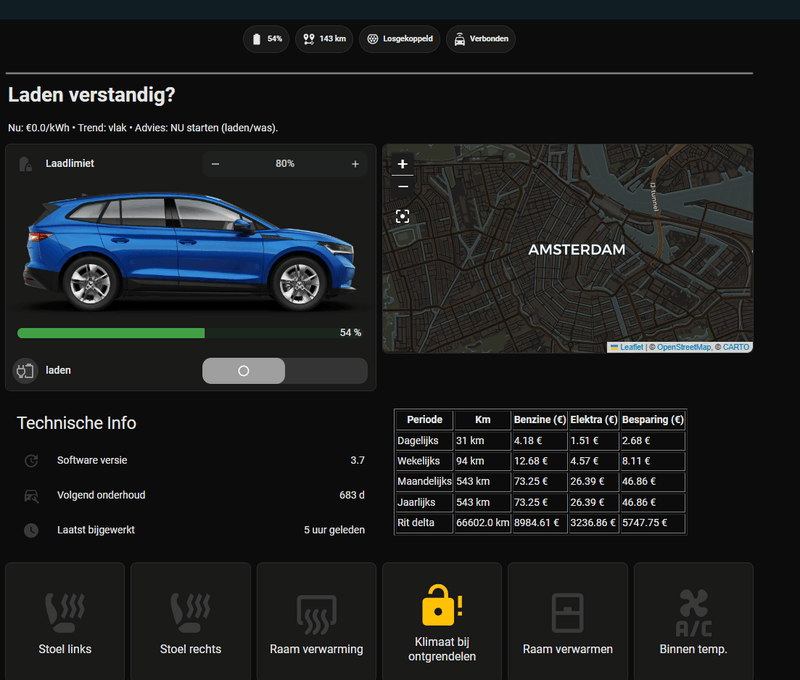

theezeefje schreef op donderdag 12 juni 2025 @ 14:57:
Leuk topic! gelijk mn auto ook maar ff in HA gezet :)
Welke kaart is dit?
Ik had sowieso wel ergens een lovelace config in dit topic verwacht voor een leuk dashboard, kan iemand die delen?
WP: ME PUHZ-SW75YAA + ERST30D-VM2ED | Solar: 17x TSM-340-DE06M.08 (5780Wp ~6200kWh), Azimuth 179°, Hellingshoek: 34° | PC specs
  • barrymossel
  • Laatst online: 21-11 08:52
HaTe schreef op maandag 4 augustus 2025 @ 08:53:
Welke kaart is dit?
Dit is denk ik een andere, maar zelf gebruik ik deze: https://community.home-as...status-custom-card/772171
  • theezeefje
  • Laatst online: 10-10 21:01
theezeefje
Poehee
Welke kaart is dit?
https://github.com/ngocjohn/vehicle-status-card

Ik ben ook een beetje aan het spelen met mijn enyaq in Home assistant nog work in progress.
Afbeeldingslocatie: https://tweakers.net/i/aoxaSgF_VCQNo4S9B-RTRAL_4gM=/800x/filters:strip_exif()/f/image/OZz3n5IOX5DbQn7r36szO0sc.png?f=fotoalbum_large

Nice! Welke integratie gebruik jij? Ben er een beetje mee aan het rommelen maar ik krijg niet mijn totaal afgelegd aantal kilometer in de response terug :(

GoTHaan schreef op vrijdag 31 oktober 2025 @ 22:16:
deze?
https://github.com/skodac...skoda/blob/main/README.md
en dan: sensor.skoda_enyaq_kilometerstand
of bedoel je per rit??
  • GoTHaan
  • Registratie: December 2020
  • Laatst online: 09-11 11:32
discocandy schreef op dinsdag 4 november 2025 @ 17:29:
deze?
Bedoel inderdaad kilometerstand, maar bij mij blijft hij unknown (heet mileage bij mij)
  • discocandy
  • Registratie: Juli 2017
  • Laatst online: 19-08 17:21
