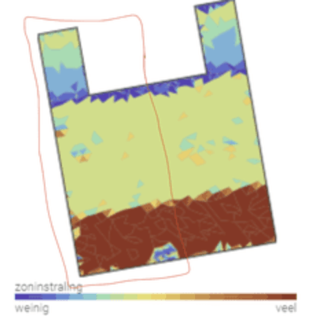

Beste mensen,
Wij willen graag van het gas af en dan zijn natuurlijk ook zonnepanelen aan de orde. Dat is uiteraard naast isolatiemaatregelen en het plaatsen van een L/W-warmtepomp. Helaas is de overdrachtsdatum van de nieuwe woning pas op 1 April en hebben wij nu nog even geen toegang tot het dak om alles goed te meten. Volgend jaar kan het wel, maar voor de verbouwingsspecificatie heb ik een inschatting nodig van de kosten en het vermogen van de installatie.
Foto's
Afbeeldingslocatie: https://tweakers.net/i/r3LuaybSjohw8D_3FfIOkxu9K9s=/232x232/filters:strip_exif()/f/image/eUEWYosBp1VwxH0Z1DypAkjg.png?f=fotoalbum_tileAfbeeldingslocatie: https://tweakers.net/i/lPGBZE7Yq5OnxMKLvRr58OL80Cc=/232x232/filters:strip_exif()/f/image/aZCl45VfdxPbTBwbCT6CQCyJ.png?f=fotoalbum_tileAfbeeldingslocatie: https://tweakers.net/i/z6KIxeTGTlSakEj5ebua0cy6qMw=/232x232/filters:strip_exif()/f/image/1apWx6mY1iNRIw4aFN0rW4cT.png?f=fotoalbum_tile
Afbeeldingslocatie: https://tweakers.net/i/Zaxa37DCE5u8cirCRe3j6z_FXuA=/232x232/filters:strip_exif()/f/image/hvZAE89GK8A9i3Zl4GYlFz0a.png?f=fotoalbum_tile
Beschikbare (dak)ruimte
Breedte beide dakdelen: 4,81 meter
Zuidelijk dakdeel:
- helling van 33.3°
- diepte 3,5 meter (schatting; 10 dakpannen * gemiddelde lengte 420mm, min wat overlap?)
- geen obstacles
Noordelijk dakdeel:
- helling van 33.2°
- diepte 6,2 meter (schatting; diepte = √(hoogste-punt-dak² + afstand-tot-buitenmuur²))
- drie afvoerpijpen, gebruik onbekend, een zeker CV ketel en die kan eruit want gasloos
Schaduw
Er valt geen schaduw op het dak. De zuidzijde ligt hoger dan de boom, en bij de noordzijde staan geen bomen.
Afbeeldingslocatie: https://tweakers.net/i/6leIXe5QYa1bRO6g-84yvPbmdnw=/full-fit-in/4000x4000/filters:no_upscale():strip_exif()/f/image/nK4LA7Nu48T2E0rchzePHcYj.png?f=user_large
Jaarverbruik
Wij wonen nog niet in dit huis. Met z'n tweeën verbruiken wij in ons appartementje momenteel rond 2200KwH per jaar (CV ketel uit 2017). Wat nog aan zit te komen:
  • L/W-warmtepomp: 3000 KwH?
  • inductiekookplaat: 175 KwH
  • 2 kinderen: 2000 KwH?
==> 7500 KwH? Wellicht zelfs nog meer. Long story short: wij willen dus eigenlijk zo veel mogelijk zonnepanelen plaatsen op het dak. Ook op de noordzijde.
Huidige elektriciteitsaansluiting
Onbekend, maar zover ik weet geen 3-fase. Wij laten hem aanpassen naar 3x 25A met krachtstroom.
Budget en doel
Ons budget is €10.000 excl btw. Wij willen het liefst naar nul op de meter, als het kan. Dus zo veel mogelijk panelen op ons dak. Als wij te veel opwekken dan kunnen wij het gewoon terugleveren, anders betalen wij bij.
Wie gaat het project uitvoeren
Wij willen de installatie door een installatiebedrijf laten uitvoeren.
Bijhouden van data
Kan leuk zijn, maar maakt mij niet erg veel uit. Wat wel mooi zou zijn is om bij te houden wanneer de installatie af moet worden geschakeld vanwege het stroomnet.
Reeds verkregen offertes
Niet van toepassing, omdat wij er nu eerst met een verbouwingsspecificatie moeten komen voor de taxateur en de hypotheekverstrekker. En dat moet helaas best snel (te snel voor de installateurs ;-)).
Regio
Groningen.
Afbeeldingslocatie: https://tweakers.net/i/RJTk8E2cYl6zC3OAQIE7RLe8SEg=/232x232/filters:strip_exif()/f/image/ZWIkozm7bq7yEkrxkmejSbgc.png?f=fotoalbum_tileAfbeeldingslocatie: https://tweakers.net/i/q6nARS6Y8VnJIvfuQsT-Y-89Gy4=/232x232/filters:strip_exif()/f/image/CoTMHRBYhamlwO7NnmfhGWpj.png?f=fotoalbum_tile
Op zonatlas.nl kan ik wel een installatie van ruim 8000 KwH kwijt op het dak, maar ik denk dat ze gewoon niet rekening houden met het lagere rendement op de noordzijde (55%?). En qua kosten zitten er vermoedelijk ook niet de juiste omvormers in. En natuurlijk is zonatlas niet zo nauwkeurig als Sunny Design, maar daar moet ik mij eerst nog goed in verdiepen..
Ik ben benieuwd wat jullie denken. Het blijft natuurlijk maar een inschatting, maar hoeveel KwH zijn realistisch met dit dak en een budget van ruim de 10k exclusief btw?
Bij voorbaat dank!
Met hartelijke groet,
Benedikt
[ Voor 3% gewijzigd door ben2513 op 15-12-2021 10:11 ]

Maak zelf een account aan op de Solar Edge Designer, dat kan gewoon.

Verder heb je een realistische berekening gemaakt en denk ik dat je een heel eind kunt komen als je beide dakvlakken vol legt. Het is inderdaad zo dat je installatie "duur" aan voelt doordat je opbrengst op noord natuurlijk weinig zal zijn. Je moet er wat voor over hebben om van het gas af te gaan ;-).
Als ik het zo zie, 8x op zuid á ~3000 kWh, noord 10x á ~2300 kWh (Dit is even uit de losse pols)
Even in de designer zetten..

Zou je (hopelijk) 8 op het zuiden kwijt kunnen, dan kun je ook kijken naar @mathijshooi zijn tip.
Door all-electric ben je straks de ketel doorvoer kwijt en kun je de ontluchting? verplaatsen.
Dan zou je er 12 op het noorden kwijt kunnen. Pak je grote panelen om zo het dak zo vol mogelijk te krijgen. Dan kom je uit op ~3000kWh op noord en ~3000 kWh op Zuid.
Netto investering zou dan rond de ~8000e liggen. 1,- per Wp.
Dan dek je in elk geval het grootste gedeelte van je eigen verbruik en zal je een klein beetje bij moeten betalen.
