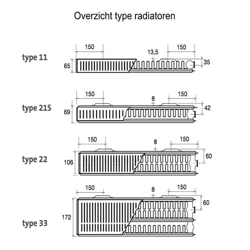

Tip: type 11 / 21 / 22 / 33 slaat op:
11: 1x plaat - 1x convectieribben
21: 1x plaat - 1x convectieribben - 1x plaat
22: 1x plaat - 2x convectieribben - 1x plaat
33: 1x plaat - 2x convectieribben - 1x plaat - 1x convectieribben - 1x plaat (opbouw kan vast ook in een andere volgorde)
Ondersteunend plaatje :)
Afbeeldingslocatie: https://tweakers.net/i/XGp53XaMcdF3bnMV7HbLqrDOiKg=/full-fit-in/4920x3264/filters:max_bytes(3145728):no_upscale():strip_icc():fill(white):strip_exif()/f/image/RujvOd7nWvevpdW0fVERt4EL.jpg?f=user_large
[ Voor 30% gewijzigd door bartvl op 08-12-2021 17:56 ]
