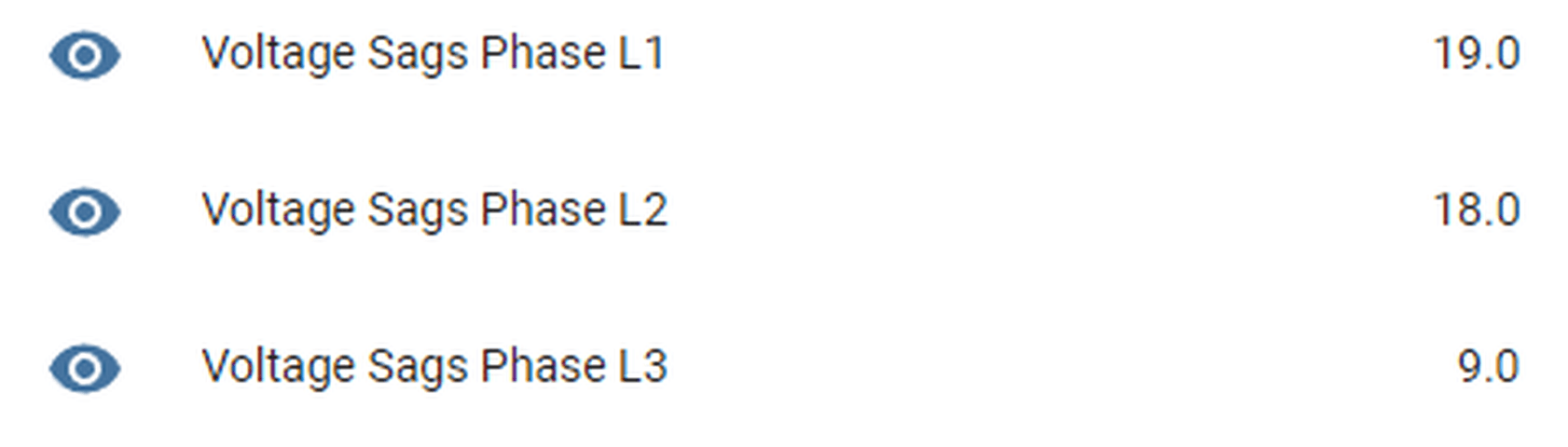

Het huidige verbruik is 0,55 kWh. Je kunt de voltages helaas niet aflezen op de slimme meter.

Mijn slimme meter is ook vervangen vandaag. Dus die kunnen we dan ook uitsluiten. Ik ga de netbeheerder maar even bellen nadat ik de buren heb gesproken.

Nog een ander punt: heb net beide airco’s ook aangezet om het voor de zekerheid te testen. Geen enkel knipperend lampje.
Dus ik kan wel concluderen dat het niet aan mijn eigen bedrading ligt, eens?

Wellicht is dit het inderdaad… maar hoe kom ik daarachter?

Ik heb sinds gisteren een Raspberry Pi en deze ook aan mijn slimme meter verbonden.
Nu valt mij het volgende op:
Afbeeldingslocatie: https://tweakers.net/i/WrF6Mx1UFeWDJZI0AlbDlu1YCcA=/full-fit-in/4000x4000/filters:no_upscale():fill(white):strip_exif()/f/image/955KIR0eWwgSkefF46RAMsIk.png?f=user_large
Kan Voltage Sags Phase L3 (spanningsdip fase 3) verklaren dat ik alleen op sommige plekken in huis last heb van knipperende verlichting, op willekeurige momenten?
  • BCC
  • Laatst online: 20:44
BCC
Wat zegt de stroom meting van de energiemaatschappij ?
  • turkeyhakan
  • Laatst online: 21:38
BCC schreef op zondag 15 mei 2022 @ 09:15:
Heb ik (nog) niet laten uitvoeren.
