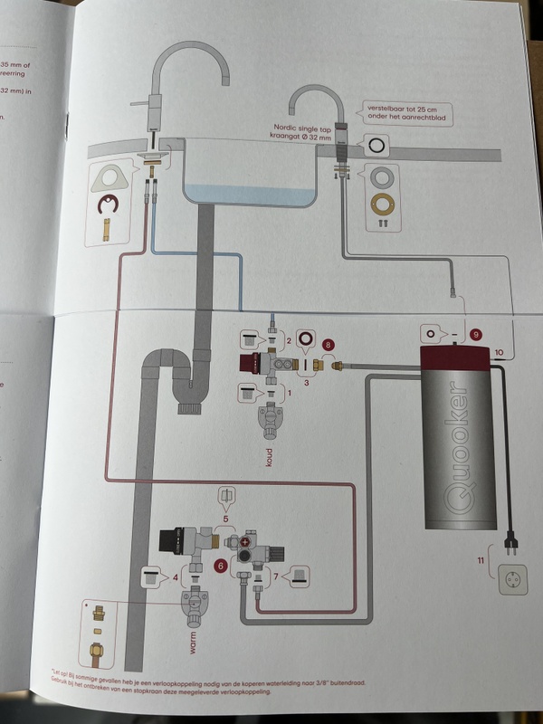

Hier staat wel de handleiding bij om de Combi naar de Combi + om te bouwen.
Ik zit namelijk met hetzelfde, heb wel een warm water leiding liggen in de keuken. Maar ga hem in eerste instantie als Combi aansluiten. Mocht het warme water te vaak op zijn omdat we toch meer gebruiken dan ga ik hem alsnog ombouwen. Anders springt de ketel elke keer aan als je een beetje warm water wil gebruiken terwijl dat prima uit de Quooker kan komen.
Verschil in aanschaf is volgens mij met of zonder dit setje (die dus ook los te bestellen is)

Nog even ter aanvulling - https://www.quooker.be/me...aar_combi_met_flex_be.pdf
Hier staat de ombouw tekening van Combi+ naar Combi.
Ik heb zelf op de eerste etage een T-splitsling naar de badkamer en kan ik de warmwaterleiding afdoppen tijdelijk. Na de installatie van de Quooker ga ik de warmwaterleiding verleggen naar een tweede badkamer en zal hij weer gebruikt worden.

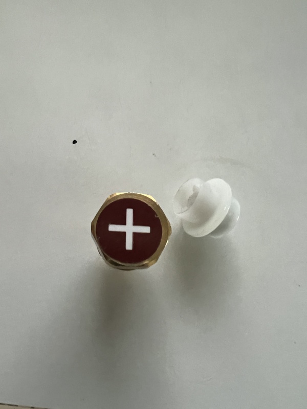

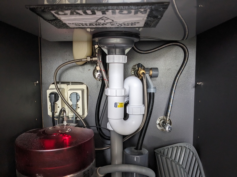

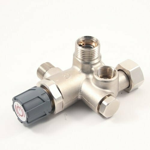

Gisteren alle benodigde koppelstukken en 15mm pijp gehaald zodat ik ergens komend week de Quooker kan installeren. Het e.e.a. afgemeten in de kast maar liep toen tegen een verschil aan in het aansluitschema van de Combi+ en Combi.
Ik heb zelf de Combi+ aangeschaft maar installeer hem als Combi op basis van bovenstaande ombouwbeschrijving. In het aansluitschema van de Combi zit voor het eerste T-stuk een reduceer ventiel
Afbeeldingslocatie: https://tweakers.net/i/xJYUVy0r8tCnG1JR4FDt2btmT5o=/232x232/filters:strip_exif()/f/image/zhMGCi0EipqTgkMp8S9F7jIv.png?f=fotoalbum_tileAfbeeldingslocatie: https://tweakers.net/i/5g75bqUooT8Av8OXdC9YOfVDkHA=/232x232/filters:strip_exif()/f/image/C6txreuga148i4pLoOus8WMJ.png?f=fotoalbum_tile
Dit reduceerventiel zit niet bij de levering van de Combi+ onderdelen maar daar zit er een verloopstuk 15mm->12mm bij. In het ombouw document staat op pagina 1 hij niet maar op de tweede pagina zie ik nu ook weer het reduceerventiel.
Afbeeldingslocatie: https://tweakers.net/i/XguXvwX3hYVd0dvNGv6Us_gx2sc=/full-fit-in/4000x4000/filters:no_upscale():fill(white):strip_exif()/f/image/JMobRdFcp8n4CfcjbInz0R4N.png?f=user_large
Wat zie ik nu verkeer en wat is de juiste volgorde voor het aansluiten van de Combi?

Ik heb bij Quooker navraag gedaan en ze gaven aan dat het ook zonder het reduceerventiel kan.
Aldus geschiedde en de Quooker draait hier al een tijdje prima.
Waarom ze dat ding dan meeleveren bij de Combi vraag ik me nog wel af... :)

Ik heb mijn combi+ successvol omgezet via deze handleiding.
Als je hieraan begint, eerst alle hete water opgebruiken.
Op de oude warmwateraansluiting zit nu de vaatwasser.
[ Voor 13% gewijzigd door jeroen3 op 12-10-2022 09:35 ]

Het stomme is dat ze in deze handleiding dus met geen woord reppen over het reduceerventiel, maar dat je hem uiteindelijk wel ziet staan op het schematisch overzicht van de eindsituatie.
Je komt nooit aan die eindsituatie als je niet het reduceerventiel apart aanschaft en aansluit.
Blijft wat een vaag verhaal m.i... :)

Mij is de functie van dat reduceerventiel op die plek niet helemaal duidelijk. Ik heb hem niet gehad bij mijn combi+ en hij zit er nu dus ook niet tussen het werkt prima. Weet iemand daar meer van?
  • mjjveldt
jeroen3 schreef op woensdag 12 oktober 2022 @ 10:13:
reduceerventiel is in Nederland geen vereiste in een "normaal" systeem met normale druk.

Standaard wordt er bij het Combi reservoir een reduceerventiel geplaatst op de koud waterleiding. Dit is geen noodzakelijk onderdeel waardoor dit bij het ombouwen van Combi+ naar Combi niet nodig is om te installeren.

Ik heb het reduceerventiel bij onze Combi eruit gehaald ivm geleidelijk afname van de druk uit de kraan, bij koud water. Zeefje had ik al in het azijn gelegd. Dat was het niet.
En via google kwam ik op dit topic in mijn zoektocht naar een oplossing. Zo'n reduceerventiel is niet hier om de hoek te halen en de boel lag al los.
De waterdruk zonder reduceerventiel is weer top (geen/niet meer spetters). Het lijkt vooralsnog dus te werken en het probleem op te lossen.

Inmiddels heeft Quooker de handleiding verbeterd:
https://manuals.quooker.c...combi-plus-e-fusion-kraan
Ik liep tegen hetzelfde euvel aan dat ie erg weinig kokend water geeft, ook na een vervanging van het Hitac filter.
Quooker adviseerde me vandaag om het reduceerventiel er verwijderen.....
waarom zat ie daar dan, vraag ik me af.
…reduceerventiel is er inmiddels tussenuit en de quooker gaat weer als een malle. _/-\o_

En de aansluiting die nu op je inlaat zit op de chrome verdeler aansluiten, waar nu een messing dop in zit met een rode stikker en een wit kruis.
Mijn personlijke mening laat het gewoon zo zitten, want zoveel bespaar je niet als je enkel als combi aansluit, maar met een feestje zonder warm is iritant, en je moet in iedergeval je warme leiding op het laatste punt afsluiten i.v.m. legionella.
Mocht je dit wel doen, er zit een terugslag klep nu op de aansluiting een wit dopje als afbeeldingAfbeeldingslocatie: https://tweakers.net/i/vtE1VmGPoKGvyh6qok7XY-7WKrI=/x800/filters:strip_icc():strip_exif()/f/image/NhdkPqrhde1aZLZweDDr0OAE.jpg?f=fotoalbum_large, die moet er tussenuit en daavoor een teflon ring in de plaats.

Het is geen klassieke hotfill boiler hoor. Het Quooker reservoir zit aangesloten op de koudwaterleiding. Ook als je een Combi+ hebt.
Bij de Combi+ heb je een warm-waterleiding aanvoer, daar zet je een mengventiel op en sluit je een uitgang van de Quooker op aan. Dan mengt ie kokend water met het water uit de warm-water leiding. Tot het water uit de WW-leiding voldoende warm is, dan wordt er dus niks meer bijgemengd. (Zit een thermostaatje in die je qua temperatuur nog wat kunt afstellen, net als je douche eigenlijk).
Bij de Combi zet je het mengventiel op de inlaatcombinatie op de koudwaterleiding. Je hebt dan dus geen warmwaterleiding. Het mengventiel mengt dan altijd kokend water bij, immers het ingaande water is koud in plaats van warm.

@tcw82 Het mengventiel is een “thermostatisch mengventiel”. Die mengt dus kokend water uit de Quooker met ander aangevoerd water om ervoor te zorgen dat er bijv 70 graden water naar de kraan gaat op de warm-waterslang van de kraan.
Dat mengventiel kun je aansluiten op de warmwaterleiding (Combi+), maar hij kan ook op koud (Combi). In de tweede geval zet je het mengventiel op de inlaatcombinatie (zie installatieschema).
Het is niet zo moeilijk als je even de installatieschema’s naast elkaar legt.

  • JanHenk
Dit ding is het mengventiel..
Afbeeldingslocatie: https://www.vervangingsmarkt.nl//Files/10/363000/363963/ProductPhotos/1920x1080/2109633504_Image_2.jpeg
Met die zwarte plastic knop kun je dus de temperatuur instellen. Tussen 40 en 60 graden volgens de documentatie :)

Om mijn eigen vraag te beantwoorden: je hebt geen extra onderdelen. Hoogstens iets om de leiding af te doppen. Bij mij bleek er een kraantje te zitten die ik voor nu heb dicht gedraaid. Nu nog even op zoek naar waar de leiding begint en netjes afsluiten zoals het hoort.
Ik had deze 2 plaatjes naast me liggen tijdens het ombouwen, en daarmee ging het eigenlijk vlekkeloos.
[ Voor 14% gewijzigd door r03n_d op 07-11-2025 15:33 ]

Als ik dit topic goed begrijp dan mis je bij ombouwen Combi+ naar Combi een reduceerventiel, die niet per se vereist is maar wel wenselijk.
Dus dan beter om de Combi te bestellen en als je in toekomst toch Combi+ wil de ombouwset daarvoor te bestellen? Dan heb je i.i.g. echt alle onderdelen.
  • ouwefreaker
  • Laatst online: 11:34
Hertog_Martin schreef op maandag 22 december 2025 @ 12:51:
Reduceerventiel is in NL niet nodig, of mocht je in een apartement wonen en de druk van water veel hoger wordt door een pomp van het gebouw dan pas is die nodig , maar als je die er tussen zet bij normale waterdruk , dan heb je grote kans dat het kokende water er te zacht uit komt .
In het begin, toen deze er bij geleverd werden gebruikte ik ze ook , maar door een klacht van klant ( te weinig waterdruk uit quooker) heb ik de service van quooker aan de lijn gehad en vertelde dan ook bovenstaand stukje en moest bij deze dan ook het reduceer ventiel er tussen uit halen.
Ps. er waren ( oude quooker modellen tot 2023) waar deze er zelfs niet bij geleverd werden.
Nieuwe modellen zonder inlaatcombinatie zitten ze er ook niet bij.
En wat je zegt over bestellen van een quooker , als je een + besteld is deze altijd naar combi om te bouwen , zonder aanschaf van andere onderdelen.Afbeeldingslocatie: https://tweakers.net/i/Z1XlFSE22b3JEybYp5f8cLPEI38=/x800/filters:strip_icc():strip_exif()/f/image/R1OCOsvSeoW2XRrpLcj0HyLv.jpg?f=fotoalbum_large
Afbeeldingslocatie: https://tweakers.net/i/cGghfaIKQBqLaruYa8cwBrTIit4=/x800/filters:strip_icc():strip_exif()/f/image/NUcAtnAS4zGTfEP75Hwlvs8V.jpg?f=fotoalbum_large
Hierboven tekeningen van de nieuwe ( 2024 ) quooker aansluitingen.
Boven, aansluiting van de combi .
Onderste van een + aansluiting .

  • JanHenk
Ja, Quooker heeft de boel op de kop gegooid qua installatie. Het oude reduceerventiel én de inlaatcombinatie zijn eruit. Nu moet op iedere leiding een "Quooker reduceer ventiel (QRV)" worden geplaatst, dat ook gelijk overdruk opvangt.
Je moet de Combi+ bestellen, die kun je altijd als Combi plaatsen. Andersom niet.
Hier (let op: PDF) de handleiding van alle kranen en reservoirs. Op pagina 8 zie wat je wordt meegeleverd met de Combi+ (en dus ontbreekt bij de Combi).
