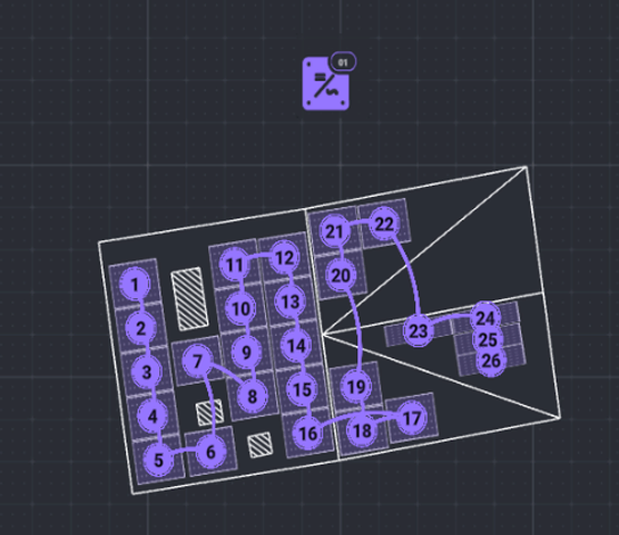

Net als vele andere wil ik de stap gaan zetten om de zonne-installatie aan te pakken. Ik ben totaal geen expert op dit gebied, maar uiteraard ben ik dapper gaan grasduinen in alle topics.
Dat heeft echt al heel veel info opgeleverd (:9~) , maar ik ben toch benieuwd of ik goed zit met mijn plan voor ons specifieke dak met toppgevel.

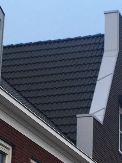

Beschikbare (dak)ruimte
Het betreft een huis met een topgevel aan de voorzijde.Het westelijk dak is 6m breed bij ongeveer 7,70m hoog. Zuid en oost zijn wat lastig. De hoek is ongeveer 41 graden, de hoek van het topgeveldak (noord/zuid) is ongeveer 61 graden.
Schaduw
Geen bomen in de buurt, wel een schoorsteentje twee dakramen op west. Aan de oostkant flink schaduw door de topgevel.

Mijn conclusies so far:
  • West passen zeker wel 14 panelen. Kan prima op een stringomvormer, SMA shadefix voor schoorsteentje en dakramen. Stel dat er panelen van 360wp op gaan, dan zou een Sunny Tripower 4kW 3 Fasen Omvormer een goede keuze zijn.
  • Oost passen er 2 x 3 panelen aan weerszijden van de topgevel, maar zoals te zien op de foto (die midden op de dag genomen is in september) is er flink schaduw aan de rechterkant. Daarom beperken tot 3 aan de linkerkant. Omdat het zo'n klein aantal is zou een APS multi micro omvormer heel geschikt zijn.
  • Zuid passen er 4 (landscape). Omdat het zo'n klein aantal is wederom parallel met een APS.
  • Noord is niet rendabel met 61 graden.
  • SolarEdge is niet geschikt vanwege de het geringe aantal panelen op west en oost. Enphase is hier overkill en slecht voor terugverdientijd.
Legplan:
Afbeeldingslocatie: https://tweakers.net/i/OUS8coSj9Il4bsJ14vCwXNFepEQ=/800x/filters:strip_icc():strip_exif()/f/image/11r3OGEZxLE7hEGnGaV8Qphh.jpg?f=fotoalbum_large
Ik ben erg benieuwd of dit een beetje hout snijdt.
Is de aanpak met drie aparte omvormers te adviseren? Of zijn zuid en oost te lastig om rendement op te halen?
Hoor het graag! _/-\o_

De 3 fase omvormers zijn pittig minder efficiënt. Het hele AC gedeelte is domweg in 3-voud uitgevoerd (logisch!) Echter zijn meerdere 1 fase omvormers weer veel duurder in aanschaf (en aanleg: meer kabels, groepen, rompslomp). 2x 3680H = €1698, 1x SE7K €1219.
Zie postje Omvormer efficiëntie verlies.

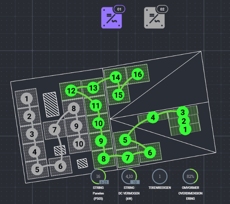

Ik was al bang voor de optimizer clipping. Met S440 zou ik het zeker niet doen dat is echt wel teveel verlies.
Maar ook met p505 vind ik het nog een zorgenkindje. Je komt dan aan €1219 + 26x€66 aan omvormer kosten. Pittig.
Ik denk dat we in dit geval aan een niet Solaredge oplossing moeten gaan denken. Of APSystems micro's, of meerdere 1 fase string omvormers.
Goodwe NS serie kan overweg met de string van 6 op oost en de string van 4 op zuid. Het west dak kan elke string omvormer wel mee overweg.
De kosten van de dubbele Goodwe zullen pittig lager uitvallen (Zo'n €1000) dan zowel SolarEdge als APSsystems oplossing. Ja het levert iets minder op, maar financieel rendement duidelijk beter.

Ik zou alles volgooien met APS omvormers. Geeft verreweg meeste flexibiliteit en alles op 1 loging systeem is lekker chill
Gooi ook gerust het noordelijke oostdak vol zodat het totaal aantal panelen even is. (24 totaal) Levert altijd meer op dan dakpannen.

@Lardman Snap wat je zegt. Als je toch al met APS bezig bent dan kun je net zo goed nog wat pakken op het noordelijke oostdak al is daar minder rendement te halen. goeie tip.
Ook op west bedoel je? Wel fijn om 1 soort systeem te hebben, maar gaat dat niet erg in de papieren lopen voor de terugverdientijd? Bovendien een hoop extra elektronica op het dak.

Sowieso idd alles vol gooien. Kan je ook nog minimaal 1 jaar voor 100% van salderingsregeling gebruik maken, dit komt de terugverdientijd ten goede, terwijl de marginale kosten van die extra panelen zeer laag zijn.

@rintje voor enkele tientjes aan verlengkabels en stekkers kun je alle omvormers bij elkaar plaatsen op een plek waar je er makkelijk bij kunt op west. Daarmee is het grootste nadeel weg.
De 300 euro extra voor volledig APS op west zou ik er wel voor over hebben, maar snap dat het veel geld is.

Je hebt een beetje een lastig dak, een hoekje met 3 en een hoekje met 4 panelen zou eventueel op een SMA Sunnyboy3.0 kunnen, je komt met 3 panelen net aan de opstartspanning, maar het houdt niet over.
Bovendien levert net dat stukje dak met die drie panelen maar kort echt iets op. Het dak west op een Sunnyboy of tripower 4.0. De slimme meter vereffend het wel over de drie fasen. Het dak op het noorden kan uiteraard maar dan kom je dus in de micro omvormers terecht en dat zijn dure grappen.
Tuurlijk haal je dan niet het uiterste uit je dak maar ja je moet soms ook naar terugverdientijd en rendement kijken.
Je zou als optie twee SMA SB 1.5 en een SB 4.0 kunnen gaan werken, maar heel eerlijk, gooi die 4 op zuid en die 14 op west, ik denk dat die opstelling ook nog kan, en heb je maar 1 omvormer nodig. Dan moet je wel een 1 fase nemen, de Tripower gaat pas lopen bij 175 volt en dat haal je niet met 4 panelen.

Dus dan heb je 14 panelen op west en 4 op zuid op 1 omvormer, klinkt wel heel aantrekkelijk, lekker overzichtelijk. Maar ik maak me dan wel een beetje zorgen over het verschil in beide string lengtes in relatie tot de omvormer efficiency.
Ik begrijp dat bijvoorbeeld een SMB 4k 1 fase omvormer wel gaat lopen voor zuid vanwege de bepaalde Voc, maar zit het dan niet te ver van het optimum van de relatief grotere omvormer af voor een beetje een deftig rendement?
Ik lees vaak dat je toch wel tussen de 200-400 Vmpp zou moeten zitten per string, voor een acceptabel rendement, of valt dat in de praktijk mee? (Ik baseer me onder andere op deze post: Advies kleine oost-west opstelling)
96 cells panelen zou wellicht een oplossing zijn? maar ik krijg de indruk dat die nauwelijks meer te krijgen zijn...

Omdat dit een complex legplan is met kleine paneelaantallen aan de oost kant; lijkt het me van belang om de verlies diagrammen te zien zoals Solaredge designer ze maakt.
Indien je deze niet al hebt, vraag de Solaredge installateurs hier om?

Inmiddels eerste reactie binnen. Geen verliesrapport, wel een uitgebreidere verklaring waarom SolarEdge zonder problemen zou werken op dit dak:
Ik zal niet weten waar het probleem met SolarEdge moet zitten.
De SolarEdge omvormer werkt zo dat er met een 3 fase omvormer een werkspanning van alle optimizers bij elkaar opgeteld een Voltage van 750 Volt aan werkspanning is en een opstartspanning heeft van 825 Volt.
Elke S440 optimizer is 60 Volt en elke S500B is 85 Volt.
We doen 26 optimizers op 1 string naar de SolarEdge omvormer toe, wat betekend dat we in totaal een Voltage kunnen produceren van 1560 Volt met de S440 met de S500B is dat nog hoger.
De optimizers zullen gemiddeld met 28,85 Volt werken, ruim binnen de marge, elke optimizer heeft dan nog 31,15 Volt aan ruimte over.
SolarEdge stelt dat er minimaal 16 stuks S440 (60 Volt) optimizers of 13 stuks S500B (85 Volt) optimizers nodig zijn om de omvormer te laten werken. Alleen het West dak zal daar al voldoende voor zijn.
Ofwel: Het hele dak op 1 string, want dan kunnen alle optimizers samen de spanning prima opbrengen en is er dus geen probleem.

@rintje Die installateur snapt SolarEdge niet zo diepgaand... Net als >98% van zijn conculegas.
Advies Uitbreiding Zonnepanelen op ONO
Dat is een systeem met 26 panelen wat dus NIET optimaal draait. TS is daar voldoende onderlegd om zelf simulaties te doen met Designer... en de originele installateur snapt er geen drol van.
Ik ben zeker niet overtuigd van de uitleg

@Ronald Denk dat ik een aardig eind gekomen ben:
Afbeeldingslocatie: https://tweakers.net/i/EjZVSJONkiaRYnuOowllbeC9eyc=/232x232/filters:strip_exif()/f/image/9ZZbhUaLQhLcH1a5tcJF6vya.png?f=fotoalbum_tileAfbeeldingslocatie: https://tweakers.net/i/cbsquUC5PypRCDtfLx9Hz4qJLrQ=/232x232/filters:strip_exif()/f/image/ENfcLnRNPpLic0RCp5l6efSK.png?f=fotoalbum_tile
Heb gewerkt met 2 losse 1-fase omvormers en p505 optimizers, op basis van de Sharp NU-JC360B panelen van partij 1.
Ik laat er steeds een paneel bij komen op het noordelijk oostdak:
Afbeeldingslocatie: https://tweakers.net/i/bWoXJSo5-SMZJM6BVCb-2JzwELk=/232x232/filters:strip_exif()/f/image/2upo4mRtULHMv3ecTnvbU03r.png?f=fotoalbum_tileAfbeeldingslocatie: https://tweakers.net/i/8ttF37mm-6fHW2aIb-cX4lzJgS0=/232x232/filters:strip_exif()/f/image/coPuKJ8r3Ltq5tFnkXgmaE5l.png?f=fotoalbum_tileAfbeeldingslocatie: https://tweakers.net/i/XRNxaPemOUCA1K959DI0OZKYvLk=/232x232/filters:strip_exif()/f/image/vKn2gfu5vV1belMln9t3ktsy.png?f=fotoalbum_tile
Dit zijn de verliesdiagrammen:
Afbeeldingslocatie: https://tweakers.net/i/DNatmZ2kL32gT1ffpg6O1Lku7rI=/800x/filters:strip_exif()/f/image/iDQwI6bXdC41jqsPX6clfnR4.png?f=fotoalbum_large
Afbeeldingslocatie: https://tweakers.net/i/4SK78hxE3zK-Zk1Qev4SKsE81xI=/800x/filters:strip_exif()/f/image/PD8NZ5bPBsy8UlHb2sZ5l7kl.png?f=fotoalbum_large
Afbeeldingslocatie: https://tweakers.net/i/VEvhvbX7i4-kHN9xq8lGcR8PTUU=/800x/filters:strip_exif()/f/image/sFJriAkFhwO3V7Yx8meMW30v.png?f=fotoalbum_large
Afbeeldingslocatie: https://tweakers.net/i/Sf8iS4jx6DwOA3ATp0Pu0BJJBz0=/800x/filters:strip_exif()/f/image/XB5PSHDhg8ORtfsscy8piQXQ.png?f=fotoalbum_large
Ik vind het lastig om hieruit conclusies te trekken eerlijk gezegd. Het lijkt mij dat het gaat om de 'omvormer efficientie verlies' en 'optimizer efficientie verlies' percentages, maar die nemen juist af naarmate er meer panelen bij komen. Begrijp of doe ik wellicht iets verkeerd?
  • Ronald
  • Laatst online: 02:37
Optimizer efficiëntie ga je weinig aan kunnen doen, dat is domweg het gebruik van het component.
Bijna wat ik bedoelde; je hebt nu een kleine foutmarge door de post opbrengst factor verlies (dat is het beruchte optimizer clipping)
Ik bedoelde 1 voor 1 1 paneel los halen. En dan vergelijken met paneel 7 los en de simulatie met alles (7,6MWh)
Dan weet je hoeveel slechter paneel 14, 15 en 16 draaien en of het je waard is... Maar het ziet er best goed uit, want je pakt nog 220kWh (61%) uit paneel 16 tegen 270kWh (75%) uit paneel 14.
Paneel 7 zal nog een fractie hoger draaien.

@Ronald Dit is zoals partij 1 hem aanbiedt. Alles op 1 string:
Afbeeldingslocatie: https://tweakers.net/i/ABYXyDkkts7j1NsR4noRNu2Kd0I=/full-fit-in/4000x4000/filters:no_upscale():fill(white):strip_exif()/f/image/p6DZBnuksl6NMjJZKjEJgqUE.png?f=user_large
Met SE8K en S440:
Afbeeldingslocatie: https://tweakers.net/i/gmsZUBra3yF_Sb_vbkYoaJNPh1w=/800x/filters:strip_exif()/f/image/5lLheuxDhJLs2JoO4fctOtqh.png?f=fotoalbum_large
Met P505 ipv S440 wordt de opbrengst 16 kWh hoger :
Afbeeldingslocatie: https://tweakers.net/i/SC6zaEupvIz37jHALJoJAikaDl0=/800x/filters:strip_exif()/f/image/jm6FZ3BT42CGWXYVd4GkMz0J.png?f=fotoalbum_large
Met kleinere omvormer SE7k ipv SE8k nauwelijks ander resultaat:
Afbeeldingslocatie: https://tweakers.net/i/7ceFVMMnBLdgmX02UmBK304rvYQ=/800x/filters:strip_exif()/f/image/bPKwXX3Z390qRoX81JVxsYe2.png?f=fotoalbum_large
Ben benieuwd wat jij hier uit opmaakt.
Valt mij al op dat het omvormer efficientie verlies bijna 1,5% groter is dan bij de eerdere simulaties met 2 x 1-fase omvormer.
[ Voor 0% gewijzigd door rintje op 28-12-2021 16:19 . Reden: taal verduidelijking ]

  • Ronald
