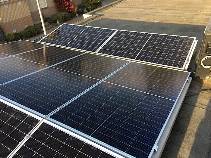

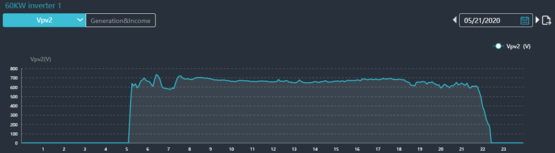

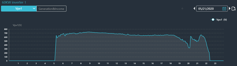

Mijn 3960Wp oost-west op 4.0 x 5.0m ;) beetje creativiteit krijg je er veel op.
Alles in 1 string met tigo optimisers op een 2500W omvormer.

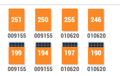

  • tweakfdr
ik heb zelf gekozen voor de QS1. Deze draaien vanaf 6 mei. Het valt mij op dat over het algemeen alle panellen goed stroom leveren (helling 15graden O-W).
Afbeeldingslocatie: https://tweakers.net/i/rqz1hoQZQtxEL1dk3YyWr0yjC-E=/full-fit-in/4000x4000/filters:no_upscale():fill(white):strip_exif()/f/image/RzYu6aIBY4Su9pRXeeZBabB2.png?f=user_large

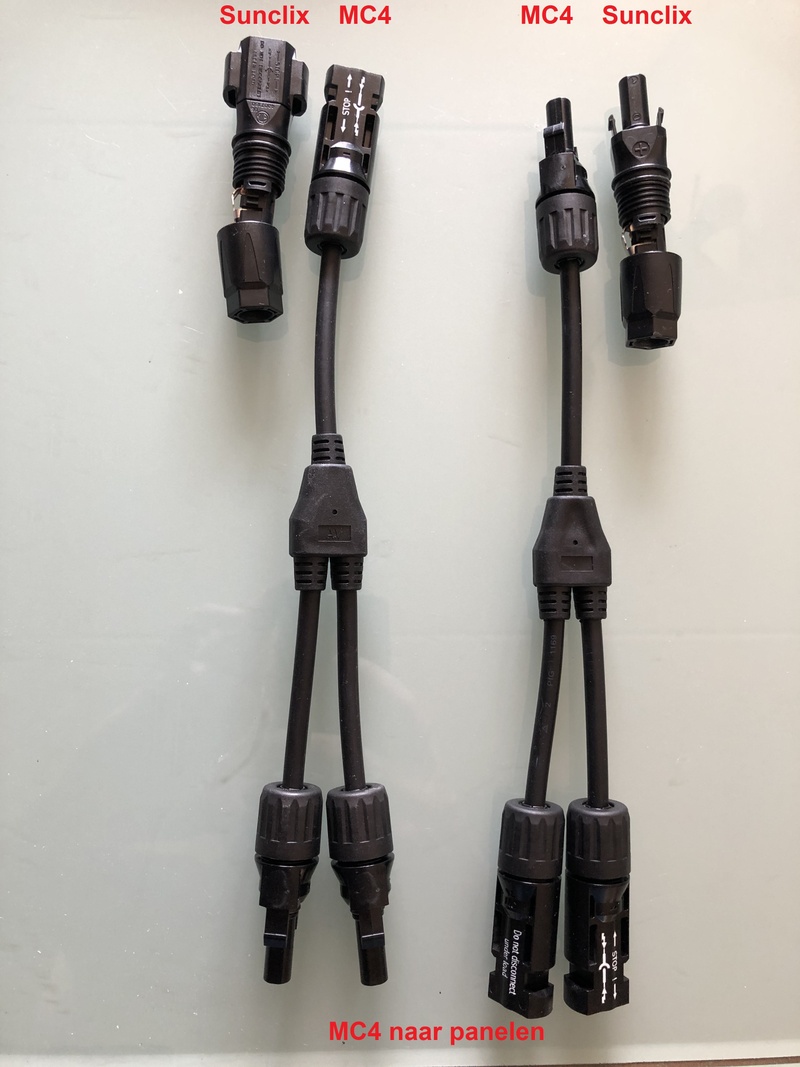

@Wuursj
nop, je doet niks doms.
4x serieel op west.
4x serieel op oost.
die 2 serieel stringen voeg je weer samen tot 2x parallel.
met b.v.:
https://www.winkelman-zon...-mm2/50091/?display=tiles
https://www.winkelman-zon...-mm2/50092/?display=tiles
(maar je hebt dit soort splitser ook met wat kabel er aan, dat is vaak wel wat makkelijker dan past het altijd.)
de panelen hebben ruim een meter kabel, van af het midden punt.
dus je hebt wel een paar verlengkabels nodig voor de 2 rijen.
check even hoeveel. (lastig bepalen door mij, weet niet alle gegevens.)
bij de omvormer worden 2x mc4 stekkers geleverd.
als je nu 1x een lange voor gemaakte kabel met stekkers koopt.
en je knipt die in 2en, dan heb je de kabel voor naar de omvormer.
(de kabel binnen kun je de stekkers ook wel met een plat bek tang er aan zetten.
en heb je helemaal geen speciale tang nodig. ;) )
dus een beetje goed nadenken, en dan heb je niet veel speciaal spul nodig en krijg je het wel voor elkaar. ;)
(zorg er wel voor dat de stekkers niet op het dak liggen.
water en stekkers liever niet, dus maak de stekkers ergens aan het rek vast. ;) )

@Wuursj Misschien nog een goede:
De SMA maakt gebruik van sunclix connectoren. Die passen niet in MC4
Mocht je 2 strings willen maken bij de omvormer, neem dan flexibele y-connectoren.
En knip aan 1 kant de mc4 eraf en zet de sunclix erop (geleverd bij SMA)
https://www.solarpowersup...de-mc4-parallel-y-adapter
(cedel verkocht ze ook, maar ik zie ze niet meer op de website)

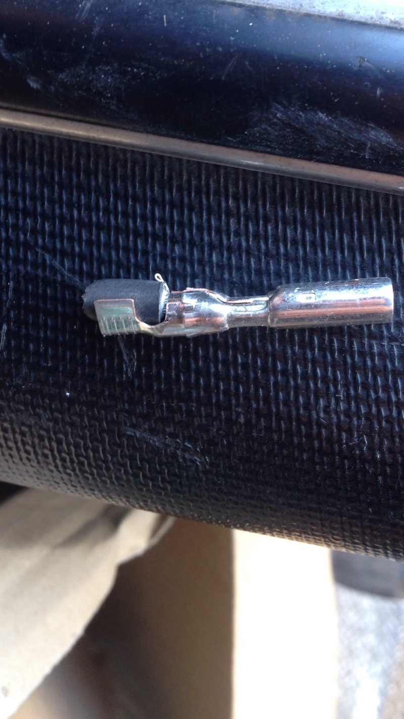

En niet zo aub:
Afbeeldingslocatie: https://tweakers.net/i/JY1k-d9vruoNF7ueiI4QyXYumDk=/800x/filters:strip_icc():strip_exif()/f/image/2EBrpw2zdviBlTRWFsNm2I9z.jpg?f=fotoalbum_large

Ik heb ook een oost west opstelling op twee dakvlakken 2 x 4 x 275 panelen op een goodwe 1000 watt geen optimizer of niks gewoon parallel op 1 mppt.
Werkt als een trein... wel 2 uur per dag iets van aftopping... heel de dag door z`n 800 watt gemiddeld stroom..
van vroeg in de ochtend tot laat op de avond..
Cool dat je dit getest hebt. Welke helling? Log je naar PV out? Kun je een plot delen van de DC spanning bij verschillend weer? Ik ga er vanuit dat het 60 cells panelen zijn?
De gezamelijke max kortsluitstroom bij jouw panelen zal ergens tussen de 13 en 18 A zijn voor een 45 graden helling en een 10 graden helling. In de specs van Goodwe zie ik staan dat de max kortsluitstroom van die omvormer 13.8 of 15.6 A is afhankelijk van welke datasheet ik bekijk. Als het een vrij vlakke oost-west is is een DC zekering geadviseerd
Max input current van 11 A accepteert hij nog voordat de omvormer gaat aftoppen. (dan kiest de mppt een iets hoger voltage zodat de stroom strak op 11 A blijft).
Bij jou zal de aftopping vanwege max stroom nog wel meevallen inderdaad.
275 Wp panelen hebben natuurlijk flink wat minder stroomsterkte dan 350 Wp van tegenwoordig. Als je 350 Wp 60 cell panelen parallel zet op een omvormer die 12.5 A aankan ga je flink aftoppen. (dan wordt APS ook financieel een betere keuze)

Het is een 45 graden dakhoek +/- en schaduw problemen schoorsteen en mega grote eik, 60 cells panelen.. spanning is altijd zo`n 100 a 120 volt..
Als het bewolkt / diffuus/ zon precies boven het huis staat ligt leveren beide vlakken tegelijk gemeten met DC stroomtang .
Echter midden op de dag gooit de schoorsteen na 2 uur volle bak al roet in het eten en zakt oost weg..
hieronder de spanningsplot de twee deuken zijn de eik / andere boom voor het huis
Afbeeldingslocatie: https://tweakers.net/i/hiW25iQxld-cvNtu6vqhzgkikeI=/234x176/filters:strip_icc():strip_exif()/f/image/FnLEAv7E1R1iHNyVPxbeQngZ.jpg?f=fotoalbum_medium

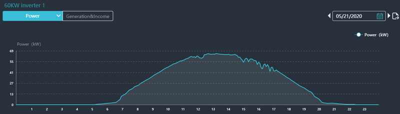

Misschien leuk om te vergelijken met een oost-west 20 graden helling systeem met strings van 23 lang. Ook 275 Wp 60 cells. 99 kWp per 66 kW omvormer. Aparte mppt's voor elke richting.
Afbeeldingslocatie: https://tweakers.net/i/PdBoA6G16KcZkmGH7PN7f60aX_w=/800x/filters:strip_exif()/f/image/ffz7Vfn0O9y7FcBmQeHFBslO.png?f=fotoalbum_large
West
Afbeeldingslocatie: https://tweakers.net/i/15ryRFS7lQIzxpAWy8_UKKhKgnI=/800x/filters:strip_exif()/f/image/qBv5sIkNMytYZaTVKYzWErda.png?f=fotoalbum_large
Oost
Afbeeldingslocatie: https://tweakers.net/i/k3_HBt_X91tiANUs4IPPSb5f_Fs=/800x/filters:strip_exif()/f/image/eMqjGA2dVpstSZUbgdF207cI.png?f=fotoalbum_large
Leuk om rond 19:00 de diodes in actie te zien in deze west mppt. Ik weet niet goed waarom oost dat niet ook doet.
Je ziet dat deze grote omvormer gisteren sochtends 40 minuten vroeger opstart en savond een uurtje langer doorgaat dan die van jou. De extra opbrengst is te verwaarlozen, ongeveer 1 kWh per dag. Op jaarbasis minder dan 0.3%.
