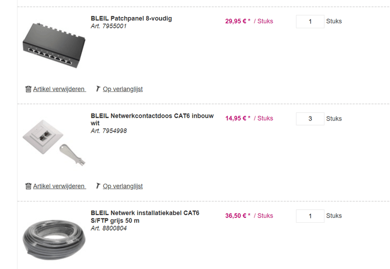

@99ruud99 @jopoh Jullie hebben me overtuigd. :'( Klopt het dan dat ik in ieder geval morgen hiermee aan de slag kan? Die patch in mijn meterkast, de wandcontactdozen in die loze leidingen, en het kabeltje dat erbij past. Moet ik nog alleen iets vinden wat me aanstaat en alleen wifi in mijn woonkamer brengt.
Afbeeldingslocatie: https://tweakers.net/i/5QdtQi6OUtS8qzXy2rq_fopBMFE=/800x/filters:strip_exif()/f/image/jcYjbCpeBRAAOdN6QP47NbC4.png?f=fotoalbum_large

En de reden voor mijn topic: als ik dus dat installatiedraad van BLEIL in mijn KPN-box-12 steek en dan via loze leidingen naar alle 3 mijn verdiepingen stuur, ben ik golden? Dat klinkt zeker te doen in een middagje.

Anders idd zelf doen, wel even opletten welke utp kabel je koopt (geen CCA). IS apart topic over met advies

Volgens de reviews is dat CCA kabel, dat wil je niet. S/FTP is daarnaast overkill voor thuis.

Je zou RJ45 connectors aan de kabel kunnen zetten (neem dan wel connectors geschikt voor massieve draad), maar met patchpanel is netter, geeft minder problemen en is sneller aangesloten. Ik zou er gewoon een patchpanel of anders een wcd aan zetten.

- Koop meer kabel (bv doosje van 100 meter, vaak goedkoper per meter)
- Koop ene goede utp tang
- Koop significant meer utp kopjes, afhankelijk van hoe geskilled je bent met utp kopjes knijpen :P
- Realiseer je dat KPN superwifi je niet meer dan een megabit of 400-500 gaat geven. Wil je vol van je gigabit draadloos gebruik maken (ik snap nooit zo goed waarom mensen dat willen maar oke). dan moet je aan de Wifi 6 nodes. Dan gaat je wel (mits je client het kan) een megabit of 800 geven, maar ook een 100+ euro per accesspoint
Je gigabit moet je gewoon bedraad gebruiken :)

Nee. Ik gok dat ik dan even iets moet halen in de bouwmarkt wat past. Mag hopen dat dat redelijk standaard maten zijn. Thanks. :)
En dat zwarte draad inderdaad. Ik ga eerst mijn trekveer erdoorheen jassen, zodat de boel vrij is, en dan pas de CAT6.
@Annuk Omdat de wifi wel slechter is op de bovenste verdieping dacht ik wel aan mijn dubbele contactdoos inzetten: direct naar boven, KPN in woonkamer, terug, en daar mijn switch richting alle loze leidingen. Slecht idee? :+

ap3nr0ts schreef op donderdag 2 december 2021 @ 18:11:
Is niet direct standaard, maar als je ff bij de hornbach gaat shoppen die hebben de meeste gangbare merken/kleuren ook wel die ze bij Sandervunderink hebben.
Ik vat je volgens mij niet helemaal. :?
Ik zou het als volgt doen:
Dubbel UTP naar woonkamer vanuit meterkast > 1x uplink vanaf je NTU je modem in, 1x downlink terug naar je switch in de meterkast.
Vanaf je switch naar alle kamers (bij voorkeur 2) een kabel waar je op die kamer een AP/Switch of beide kunt plaatsen.

Dan bedoelen we denk ik hetzelfde! Heen en terug naar de woonkamer inderdaad. En dan in de meterkast een switch of ooit een heuse patch die de rest van de kamers van ethernet voorziet. Wel met povere enkele doosjes daar. ;)
En ik heb inderdaad GIRA. Op de Rutenbach afgeschermde inbouw die hopelijk goed in de loze dozen past. Alleen de crème-variant ff vinden van die raampjes.
