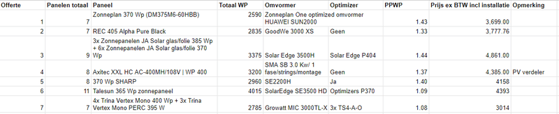

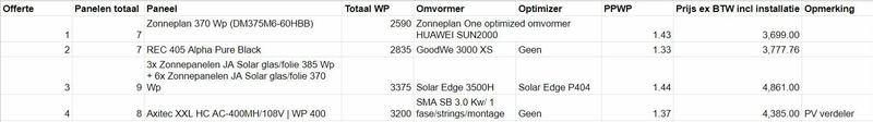

Heb een viertal offertes opgevraagd, heb de offertes inclusief laten plaatsen in de tabel gezet. Zie de tabel;
Afbeeldingslocatie: https://tweakers.net/i/4bEUVNmbUXRR1WsjL1bP40HFHt8=/800x/filters:strip_icc():strip_exif()/f/image/H7hqCuGrpgdvGAwDporxzaOS.jpg?f=fotoalbum_large

Is 6 Mitchell van der Meij? Die combinatie van panelen/optimizers en gunstige prijs voor het toch kostbare solaredge systeem heb ik eerder gezien ;-)
11 zal dakkapel 3, onder dakkapel 3 en 5 op plat dak zijn. Dat gaat denk ik goed met 11 optimizers.
Let op dat de dakkapel de last kan dragen. Lang niet altijd het geval, en je wil over 3 jaar de ramen nog open kunnen doen. Vaak kan het net als je niet met ballast werkt maar met schroeven...
Ik zeg gaan met die banaan :-)

Ik vind ze allemaal /erg/ pittig aan de prijs.
En dan zie ik fouten. Grote fouten in offerte 2 en 4.
De panelen op het platte dak liggen niet onder dezelfde hoek als de panelen op het schuine dak, en hebben daardoor een andere opbrengst curve.... GoodWe XS heeft maar 1 tracker, dus daarop remmen de 2 sets elkaar bijna altijd. De SMA is ongeschikt voor een string van 3 panelen: geen schaduwmanagement... en op een of andere manier hebben ze de 2 sets als 1 string op de omvormer gezet...
Zonneplan... heel andere prijs in Zwolle: Advies Zonnepanelen en wat te doen met de bestaande 5 stuks?
Zeker niet doen dus.
De SolarEdge offerte is technisch okay, maar veel te duur.
Even verder zoeken?

Ik vind 1,43/Wp wel een ernstig groot verschil met 1,04/Wp?
En het is niet de eerste keer dat ik dergelijke verschillen zie.
Ik verwacht voor een kleiner systeem een iets hogere prijs op Wp, maar niet 40%.. dat is echt grof.
Dat deze offerte vanuit Zonneplan van de zotte is wordt aangetoond door de REC Alpha offerte... Buiten dat er een 3000-NS in de offerte gezet had moeten worden zijn dat panelen van ~100 euro per stuk meer dan de DMECGs van Zonneplan.

Hierbij een update, heb nog een aantal andere offertes opgevraagd. De laatste twee zien er prijstechnisch een stuk beter uit. Ben benieuwd wat jullie ervan vinden.
Heb nog contact met de aanbieder van offerte 6 over het aantal panelen en het legplan. 11 lijkt mij niet haalbaar, terugkoppeling volgt.
