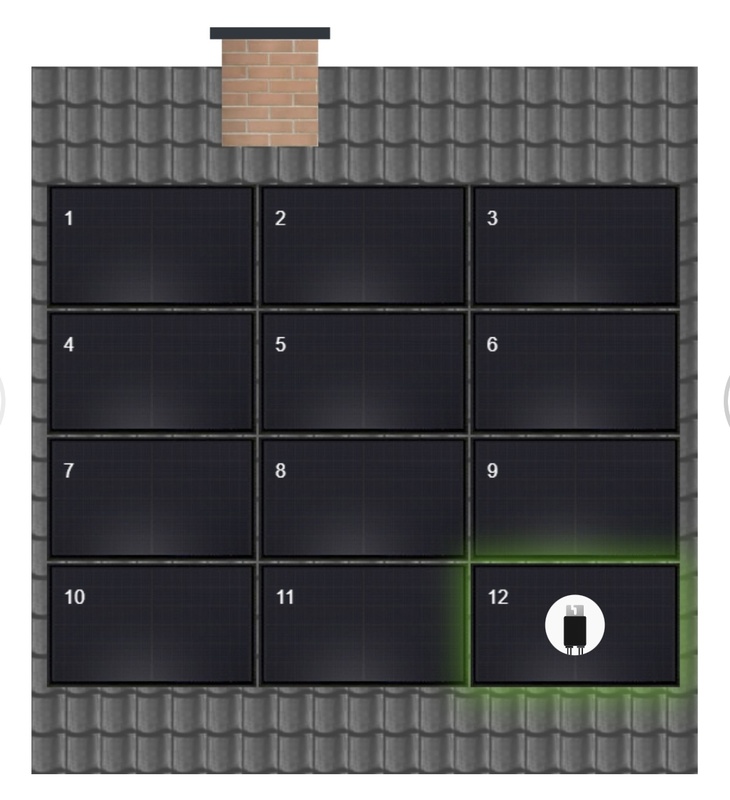

Advies Zonnepanelen en wat te doen met de bestaande 5 stuks?
  • Oggy
  • Laatst online: 18-05 22:42
Ik heb nu één offerte ontvangen, die slechts een korte periode geldig is. Vanuit VEH meegedaan met collectieve inkoop, maar deze offerte ontvang ik pas medio december.
Gezien de relatief goede ervaring van het internet en paar mensen die ik persoonlijk ken, eerst uitgekomen bij Zonneplan.nl. Volgens mij hebben ze een redelijk strakke offerte aangeboden van € 1.04 per Wp. Hierin zitten de kosten voor het verwijderen van 5 bestaande panelen en de volledige plaatsing, 10 jaar garantie voor kosteloze probleem afhandeling. Daarnaast fabrieksgarantie tussen de 10 en 25 jaar.
Loont het nog om via bijvoorbeeld Solar Bouwmarkt of gelijkwaardige aanbieder een offerte op te vragen? Dit had ik al reeds gedaan, maar nog niks ontvangen. Vandaar dat ik graag jullie expertise hierin wil peilen of dit nog veel gaat uitmaken.
De bestaande 5 panelen, 6 jaar oud, wil ik 2 of 3 mogelijk de schuur leggen met omvormer in de schuur. En de andere verkopen of als gehele partij. Deze zijn sinds de nieuwbouw geïnstalleerd en circa 6 jaar oud, maar ik heb hier eigenlijk geen garantie op zoals zonneplan dat kan aanbieden.
Ik heb de mogelijkheid om 6 panelen te leggen i.p.v. 12, maar dan is mijn Wp prijs € 1,43. Persoonlijk kies ik dan om het hele dak in één keer vol te leggen met moderne panelen, 1 systeem en garantie.

Beschikbare (dak)ruimte
beukmaat 5,4m breed. Hellingshoek 48 graden. volledig op het zuiden.
18 platte dakpannen lang
1m zonnepaneel zo groot als 3 pannen. 6m dak x 5,4m beukmaat. Maar 5.1 binnenmaat woning.
Schaduw
Klein deel opstand buren. gaat om onderste paneel
Daarnaast is er een schoorsteen op de hoogste rand. totaal ongeveer 4 dakpannen lang.

4 rijen van 3 panelen, horizontaal gelegd. inclusief demonteren bestaande panelen.
370 Wattpiek x 12.
Zonneplan one optimized omvormer
1 paneel met optimizer, zie foto.
4.299 kWh per jaar opbrengst.
€ 5484.87 incl. BTW
€ 4632.95 excl. BTW
370 x 12 = 4.440 WP
4.632,95 / 4.440 = € 1,043 per WP

Je zit blijkbaar in een regio dat Zonneplan wel redelijke offertes uit brengt.
Solar Bouwmarkt kan er onder... een paar honderd misschien, maar gezien de ervaringen uit recente topics zul je de telefoon moeten pakken... Lijkt druk daar in Almere.
Je kunt ook kijken naar Solar Outlet en Winkelman - die laatste zit in Hengelo en installeert alleen regionaal, maar Zwolle zou er bij moeten zitten.
De optimizer heeft minimaal effect, het voorkomt dat je minder dan de halve (zonnige) dag maximaal ~40W uit dat paneel mist. Kost euro of 50 en grote kans dat de extra opbrengst niet voldoende is vanuit financieel oogpunt.
Ik denk dat er geen winst te behalen is uit ander legplan met gebruik van full-black panelen, wat gezien het dak wel een nette keuze is.
