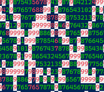

(dag 9)
Oké fuck part 2. De kennis die je op doet over het proleem bij deel 1 is absoluut niet nodig bij deel 2.
spoiler:
Basins worden gescheiden van elkaar door 9 en niet door "9, gelijkvloers, alles hoger dan de huidge diepte +1 of een verlaging"
Zie onderstaande afbeelding: Alles wat rood is hoort ook bij je basin. Makkelijkste is als je in het plaatje op zoek gaat naar het kleinste bassin

Omdat het er best sexy uitziet heb ik even een animatie van m'n algorithme gemaakt: https://i.imgur.com/Q22O5Eo.gifv
(Niet als plaatje want spoiler)

Hydra schreef op donderdag 9 december 2021 @ 19:06:
Damn, nice!
Ben nu heel benieuwd hoe mijn algoritme er uit zou zien. Hoe heb je dit zo gemaakt?
  • Hydra
  • Laatst online: 26-04 10:16
Cranzai schreef op donderdag 9 december 2021 @ 19:23:
Hier is de code.
Heb m'n oplossing voor Dag 9 gekopieerd en van elke tussenstap wordt een image getekend. Die voeg ik dan samen met een kleine utility class tot een animated gif.
Edit: Alternatief. Deze werkt van laag naar hoog ipv gewoon de rij af te gaan: https://imgur.com/a/652z2Fd

Superinteressant om alle verschillende oplossingen hier te zien! Ik vond deel 2 vandaag eigenlijk best makkelijk. Voor mij was het 2 regels code met: .
Die oplossingen met cell voor cell de basins vullen zou ik nooit opgekomen zijn.😅
DevWouter schreef op donderdag 9 december 2021 @ 08:55:
Ik denk het niet.... Jouw code lijkt gewoon correct.
spoiler:
In jouw code zie ik geen verwijzing naar het gebruik van deltas.
Mocht je het willen testen tegen mijn input: https://github.com/DevWouter/AdventOfCode/tree/main/2021/d09
Code is een puinhoop omdat ik een paar extra checks in had voor potentiele edge cases die mogelijk in de oude situatie van toepassing waren.
Part 1: 572
Part 2: 847044
yep, gereproduceerd met jouw input.
Ik heb het denk ik anders gedaan als wat hier tot nu toe staat:
spoiler:
Met de uitkomst van deel 1 een veld gemaakt met 0 voor de edges en randen en een oplopend nummer egbruikt voor de verschillende 'kuilen'. Daarna met een convolutie filter er in vier richtingen overheen waarbij ik na iedere iteratie de waardes die voorheen niet nul waren de oude waardes gaf. Als je dit een keer of 20 herhaalt (of checked of er geen wijzigigen in de output meer zijn) kun je simpelweg de waardes in het veld sorteren en de grootste groepen zoeken. Werkt best lekker in Matlab maar 25 regels of zo.
  • diabolofan
