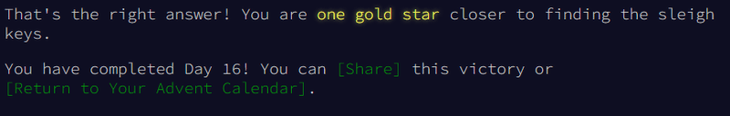

glrfndl schreef op vrijdag 17 december 2021 @ 22:48:
Ik krijg met jouw input een antwoord dat 7x zo hoog is. Ik kan je verder niet aan debug info helpen. Mijn code crashte overigens eerst ook als de hex string met een 0 begon. Gewoon 4 nullen prefixen is overigens niet genoeg als het tweede karakter van de hex string kleiner dan 8 is.
Ik ken die programmeertaal DIE JE GEBRUIKT NIET :P, maar op regel 18 staat iets van een conversie naar int32. Misschien dat daar iets overflowt?
Afbeeldingslocatie: https://tweakers.net/i/o3GV2dMQ9b-gKS0Kixhq1iFXarg=/800x/filters:strip_exif()/f/image/MfaO7DI7bfQL0wEsqXplz7Vc.png?f=fotoalbum_large
You da man! Dank, dat was het inderdaad. Bij het omzetten van INT32 naar INT64 heb ik deze over het hoofd gezien.
_/-\o_
