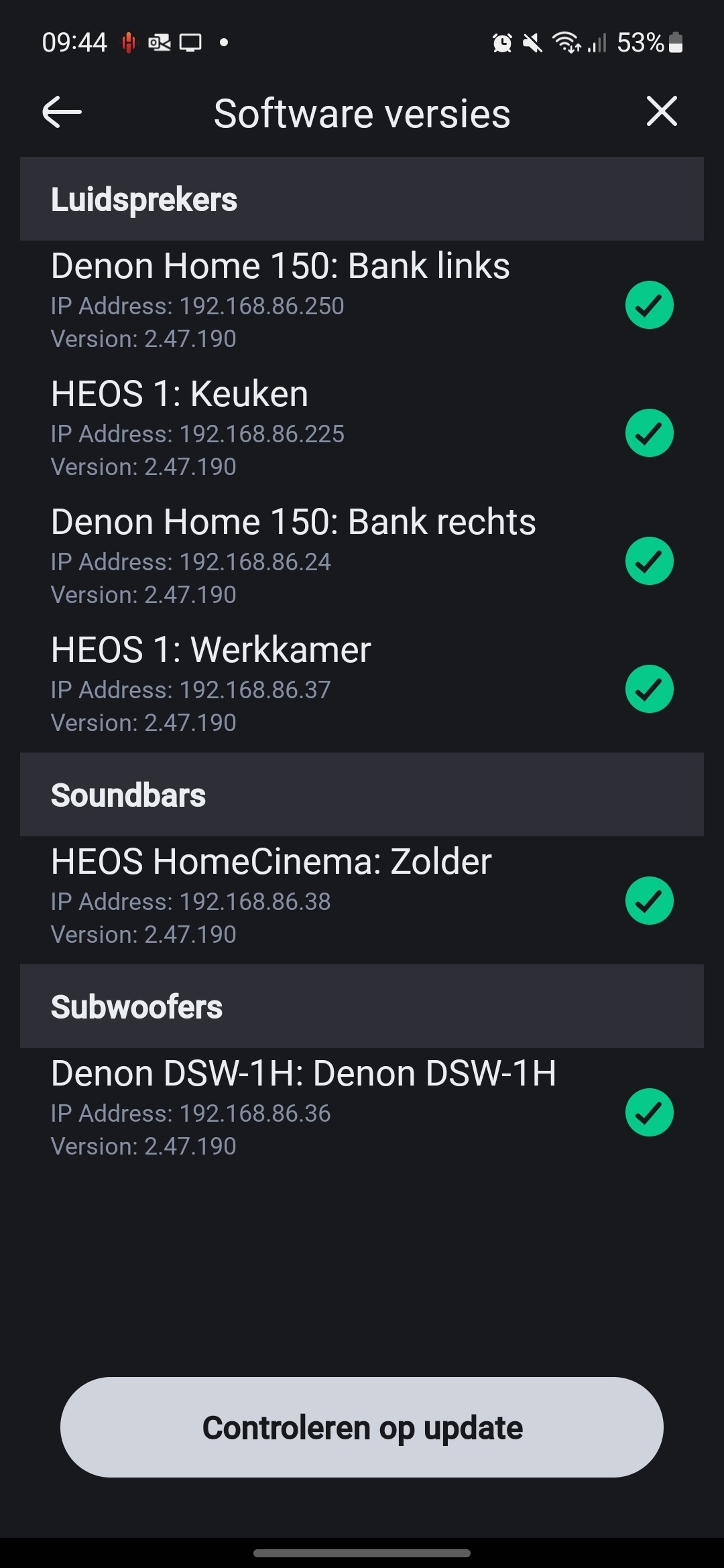

Ik heb net even contact gehad met DENON over de telefoon.....
Wij hadden hetzelfde probleem hier dat een nieuwe subwoofer maar niet wilde verbinden met de bestaande setup.
We hebben o.a. de de HEOS Bar en de Subwoofer meerder malen gereset en gekoppeld (zelfs in een heel nieuw netwerk geplaatst) maar ter vergeefs.
Vervolgens hebben wij dus contact opgenomen met DENON, en hij heeft ons door een setting heen geloodst
Muziek>>Settings>>help>>Volgens mij mis ik één stap>>softwareversie
Daar bleek dus dat de nieuwe subwoofer geüpdatet was naar 2.1.920 en alle andere speakers nog op 1.583.164 zaten. Hierdoor ontstaat dus (volgens hem) het probleem met connecten.
Ik dacht dus "mooi, we krijgen dus even een update toegestuurd en klaar" maar helaas. Dit moet op afstand via hun gaan, en daar kunnen wat dagen overheen gaan. Het is echt heel gek, want onder:
Mijn apparaten>>Apparaatnaam>>geavanceerd kun je onderin (tweede tabblad) kiezen om handmatig een update te doen met een bestandje. Dat bestandje heeft dus alleen niemand van de support afdeling |:(

  • Laatst online: 14:54
Wachten... schreef op donderdag 14 april 2022 @ 09:41:
Maar kun je vertellen op welke software versie alles zit?
Dat kun je ergens in de instellingen zien (eerder vermeld hier in het topic) en daar even een screenshot van sturen.
Want nogmaals updaten vanuit verschillende firmware versies werkt niet en MOET je Denon bellen.
Dat zijn allemaal dezelfde versies:
Afbeeldingslocatie: https://tweakers.net/i/sQN3stR7WtNCeDDTyIchQsrkdsQ=/full-fit-in/4920x3264/filters:max_bytes(3145728):no_upscale():strip_icc():fill(white):strip_exif()/f/image/FMtmCyVuW5rxua5Kpni6dWF6.jpg?f=user_large
Alleen de soundbar kan ik niet checken, want als ik die aansluit komt ie weer aan met het 'update beschikbaar' scherm waar ik niet omheen kan.
  • Wachten...
  • Laatst online: 11:10
InZane schreef op donderdag 14 april 2022 @ 09:51:
Heb je de bar al gereset? En welke bar is het precies?

  • InZane
Wachten... schreef op donderdag 14 april 2022 @ 09:59:
Al geprobeerd, maar mocht niet baten. Vorige keer had ik precies hetzelfde. Echt dagen mee bezig geweest toen. Had 'm al helemaal klaargezet om retour te sturen en toen probeerde ik 'm een paar dagen toch nog eens te updaten en toen ging het ineens wel :?
Het is de DHT-S716H trouwens.

Opnieuw weer problemen na de laatste update op 19 april 2023.
De Heos bar geeft op geen enkele manier meer geluid. Zelf het direct koppelen met bluetooth werkt niet. We zien wel aan het lampje dat de bar reageer op commandos zoals het regelen van het volume, maar er komt na de update geen geluid uit.
Ik heb al een volledige harde reset gedaan met de stekker eruit en erin terwijl je de connect en Bluetooth knoppen ingedrukt houdt, maar het probleem blijft. De update wordt ook geforceerd en je kan deze dus niet weigeren.
Het blijft echt onbetrouwbaar spul helaas.

Wachten... schreef op dinsdag 9 mei 2023 @ 08:00:
Hm, bij mij zit alles op 2.98.130, dat wil zeggen soundbar DHT-S716H, subwoofer DSW-1H en 2 keer een Home 150 en alles werkt momenteel.
Heb laatst wel de sub weer eens een keer van het stroom moeten halen, omdat er geen geluid uit kwam. De subwoofer was gewoon te zien in de app en leek ook gewoon verbonden, maar alle bas was foetsie. Was niet de eerste keer btw.

Hier ook alles op versie: 2.98.130
DHT-S716H soundbar. DSW-1H sub en 2x Home 250. Geen problemen ondervonden met de laatste update die er is geweest.
