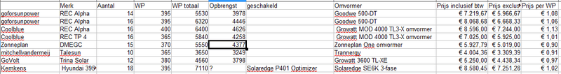

Reeds verkregen offertes
Afbeeldingslocatie: https://tweakers.net/i/fBkneFvV2aGRId7AsvljC_dqMCA=/800x/filters:strip_exif()/f/image/k37Fvc3eD4YIOix6q7Xho8vb.png?f=fotoalbum_large
Voor het tussentijds vervangen van de omvormer even een minimaal bedrag aangehouden van € 800,00.
Dit is dan voor omvormer + arbeid

Net bij een lokale legger (REC leverancier) geweest en die kwam uit op het volgende (vrouw wilt graag alles zien per paneel dus eventueel toch maar Solar Edge met Poweroptimizers).
- 14 panelen (6 op voorkant en 8 op achterkant) van Suntech 390 wp. (Zelf vond hij de meerprijs van REC het niet waard ongeveer € 1000, is dat ook jullie mening?)
- Solar Edge met de power optimizers (partner heeft dit het liefste lijkt het).
- Montage + eventuele aanpassing meterkast
- Aanmaak monitor account
voor ongeveer € 6000 (exclusief btw)
Ze kwamen volgende week donderdag langs om alles te bekijken om dan een definitieve offerte te maken.
Mijn gevoel is dat het redelijk aan de prijzige kant is, maar kan ook dat dit vooral komt door Solar Edge en de Optimizers.
Partner heeft graag een bedrijf uit de buurt en daarmee meer betalen zal geen probleem zijn (moet wel acceptabel zijn natuurlijk).

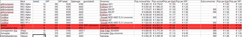

  • stomley
  • Laatst online: 16-08 20:55
Heb mijn startpost even aangepast op de ontvangen offertes inmiddels.
Daarnaast nog bij een paar REC leveranciers een offerte opgevraagd voor specifiek REC Twinpeak 4.
Als jullie nog ergens tijd hebben @RobertV70 en @Ronald (wat ik heel erg waardeer) hebben jullie een voorkeur voor een offerte als je het zo zie? Elektronisch kan ik huis wel wat, maar in combinatie met dak en leidingen leggen is het niet aan te raden om mij dit te laten doen (ieder zo zijn vak :) )

@Ronald en @RobertV70 als ik zo de serieel geschakelde opties voor me zet. Wat zou dan jullie advies zijn gezien jullie kennis? Er is nog de mogelijkheid dat ik de aantal panelen ga opschalen naar voorkant (Noord-West) volledig vol. Dus zeg +/- 22 tot 24 panelen totaal.
Afbeeldingslocatie: https://tweakers.net/i/oHmrXW-2k4C1qDARy9qNFXbgTk4=/800x/filters:strip_exif()/f/image/NBKlffqL6AZqMU6otXIOa2ph.png?f=fotoalbum_large
  • RobertV70
  • Registratie: November 2018
  • Laatst online: 09-08 23:39
16 EC Twinpeak 4 panelen mogen ex btw eigenlijk niet meer dan 5400 euro kosten, en dan moet er liefst ook nog een MOD 5K bij, en bij die Alpha 395 zeker!
  • Ronald
  • Laatst online: 14:27
Dat is wel een lijst met scherpe offertes hoor... Allemaal wel...
In het ene topic komen we daar met moeite aan en jij hebt er 8...
@RobertV70 is gewoon heel erg competitief met zijn prijzen ;-)
CoolBlue lijkt ook geheel niet constant in hun prijzen... ene topic zie ik ze hoog uitkomen, hier redelijk :?
Tegen 1,06 ben ik geneigd te zeggen goforsunpower 16x Alphas...
Om het even met de Kemkens. De Alpha's zouden minder moeten degraderen, SolarEdge is de betere omvormer, MITS het legplan geschikt is voor de verborgen eisen van een SolarEdge 3 fase systeem... Anders niet. Hebben ze het uitgetekend?

Heeft even geduurd voordat ik geschikte offertes binnen had gekregen (denk 40 tot 50 aangevraagd).
Kemkens heeft hem uitgetekend op 9 voor en 9 achter. Dit gaat waarschijnlijk wel passen, maar niet op de manier dat zij hem getekend hebben aan de achterzijde (gezien 1 paneel van het dak lijkt te vallen op de tekening). Kan hem zo even uploaden als je wilt.

@RobertV70 en @Ronald heb alles teruggebracht tot 2 offertes. Deze zijn gisteren allebei langsgeweest en daarop zijn de volgende legplannen gemaakt. Beide gesprekken waren goed en beide leken er wel verstand van te hebben.
Legplan 1:
Afbeeldingslocatie: https://tweakers.net/i/7MhkntgFus2MxM7pDfRvpfvQWf4=/full-fit-in/4000x4000/filters:no_upscale():fill(white):strip_exif()/f/image/WdenLhnWzinjxnDobpwEOtwX.png?f=user_large
Legplan 2:
Afbeeldingslocatie: https://tweakers.net/i/W5El3tsXpCuQNXhPf6HUfxs1j-g=/full-fit-in/4000x4000/filters:no_upscale():fill(white):strip_exif()/f/image/JfJ8wcYBT8Kj5OL60T0tFw6Z.png?f=user_large
Offertes:
Bovenste offerte is legplan 1 en de onderste legplan 2
Afbeeldingslocatie: https://tweakers.net/i/kdEnDpPw8jHJulQHpNFLWl86FeI=/800x/filters:strip_exif()/f/image/vq8OhNhjZsK0pSaBVuvTXW4E.png?f=fotoalbum_large
van belang is misschien te vermelden dat de achterzijde op Zuid-Oost ligt en dus beste resultaat behaald. Hierbij is het verschil op Offerte 1 en 2 dat bij de ene 11 panelen ligt en de andere maar 8.
Als jullie dit zo zien is dan de keuze voor offerte 1 de meest voor de hand liggende of mis ik nog iets?
  • Ronald
Eens met offerte 1... Domweg pittig meer opbrengst dan 2...
Prijs is nog een fractie boven de richtprijs van RobertV70. (Totaal ~300) maar zijn prijzen zien we zelden bij anderen...
Qua prijs vind ik 2 overigens zeker niet verkeerd voor Alpha's

Bedankt voor je erg snelle reactie!
Ja offerte 1 leek mij ook het beste gezien deze gewoon vol kunnen leggen voor een naar mijn mening prima prijs. Alle andere REC leveranciers in de buurt hebben op dit moment geen TP4 meer en geven aan dat deze pas begin 2022 (feb - maart) pas weer komen. Dus was blij dat ik er 1 gevonden had en deze ook nog redelijk snel kan leggen als het nodig is.
Hierin lijkt de prijs ook iets hoger te liggen door landscape te moeten leggen (volgens aanbieder).
Offerte 2 is ook prima. Enige wat ik wel erg apart vind is dat het verschil tussen serieel voor 16 panelen of 16 panelen met Enphase, maar € 700 is in totaal.
Alpha is de € 85 per paneel denk niet waard he? Anders zou ik nog eventueel kunnen vragen om voorkant nog helemaal vol te leggen (geen idee hoeveel er nog bij kan) om te kijken waar we dan op uitkomen.
  • Ronald
Financieel brengt de Alpha dat verschil denk ik niet op nee ;-)
De Alpha is iets groter, dus het kan heel goed zijn dat je er niet zo mooi mee uit komt als met de Twinpeak. Dat oogt namelijk bijna perfect.
De bijna 10% extra voor Enphase is het ook niet waard financieel gezien.

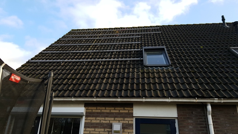

Afbeeldingslocatie: https://tweakers.net/i/Bj-lXc9AHZMya5NZY4_tcex2iZI=/800x/filters:strip_icc():strip_exif()/f/image/X4AmrfXbVKO5ao5fZWxn8TWD.jpg?f=fotoalbum_large
Zo deel 1 ligt en morgen wordt deel 2 gelegd en dan alles aangesloten.

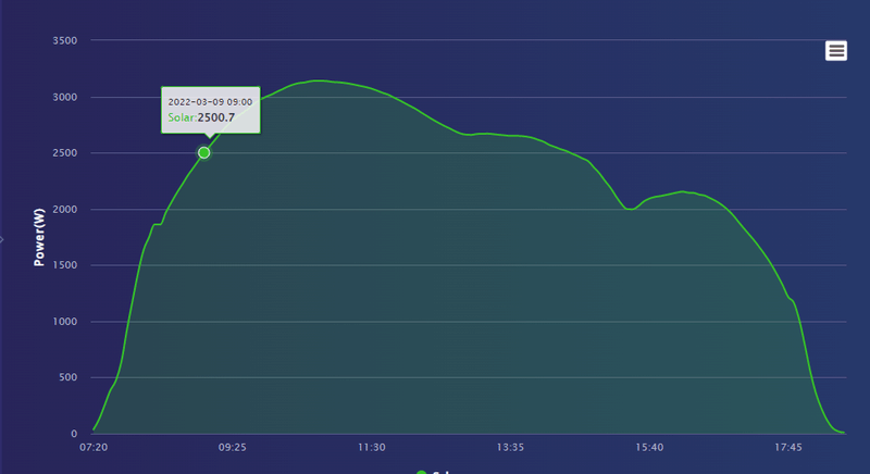

Helemaal vergeten om hier als laatste dit nog toe te voegen.
Mijn ervaringen zijn erg positief (geen idee of het correct is).
Op het zuid oosten hebben we nu 3600 WP liggen en op het Noord westen 4680 WP.
Deze dagen wekken we ongeveer 25 kWh uur.
Onderstaande foto was gisteren.
Afbeeldingslocatie: https://tweakers.net/i/5-SX3guqPd1Kt4fNZtUm_OJ6lKM=/800x/filters:strip_exif()/f/image/QeHlDtpHEn5IKPnp5dcIae83.png?f=fotoalbum_large
