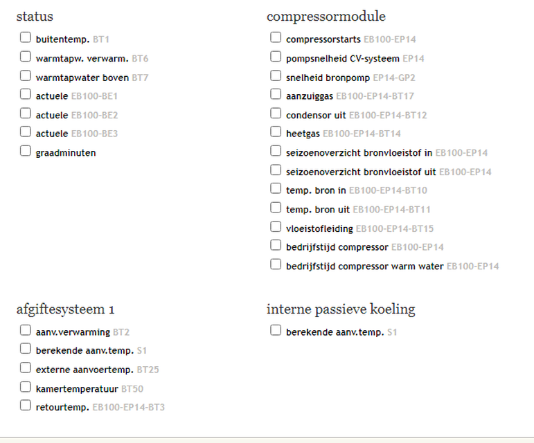

Heb je grafiekjes van temperaturen etc?
Het kan van alles zijn.
  • DD78
  • Registratie: Oktober 2021
  • Laatst online: 21-12-2021
Afbeeldingslocatie: https://tweakers.net/i/nOUii_3BuJ23aj1xFZjdpksTUiE=/full-fit-in/4000x4000/filters:no_upscale():fill(white):strip_exif()/f/image/cg1Xu1t0IolaptQEmWcN9cCh.png?f=user_large
Dit kan ik allemaal laten zien maar welke is hiervoor relevant?
  • busscherski
  • Laatst online: 16-08 17:58
Kun je deze grafiekjes maken van de 4 uur voorafgaand aan een foutmelding?
Afbeeldingslocatie: https://tweakers.net/i/CZikPooSdey65l-Z3ZxzEEREDRY=/full-fit-in/4000x4000/filters:no_upscale():fill(white):strip_exif()/f/image/K5plf0bogwaY2DTIo6SgwPWg.png?f=user_large
