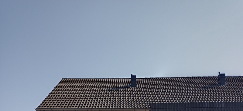

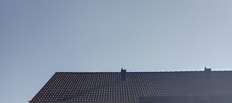

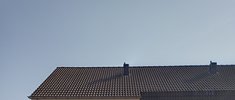

Hallo allemaal,
Momenteel ben ik naar een PV-installatie op mijn eigen woning aan het kijken. Even wat gegevens:
  • Bouwjaar 2011, HR++ glas en goede isolatie
  • LTV met CV ketel, beneden VVW, boven grote LT radiatoren, waterzijdig ingeregeld
  • 1 persoons huishouden
  • 1450 kWh en 750 m3 gas (incl. 75% thuiswerken, voorheen 1350 en 650)
  • Dak: ligging op oost-west (oosten is iets zuid-oosten), dakhelling 38 graden, breedte 6,23m, hoogte ca. 6 m
  • Geen schaduwvorming (hooguit van een kunststof schoorsteen, maar die staat hoog op het dak en ik wil eigenlijk de panelen bij de dakgoot hebben i.v.m. schoonmaken).

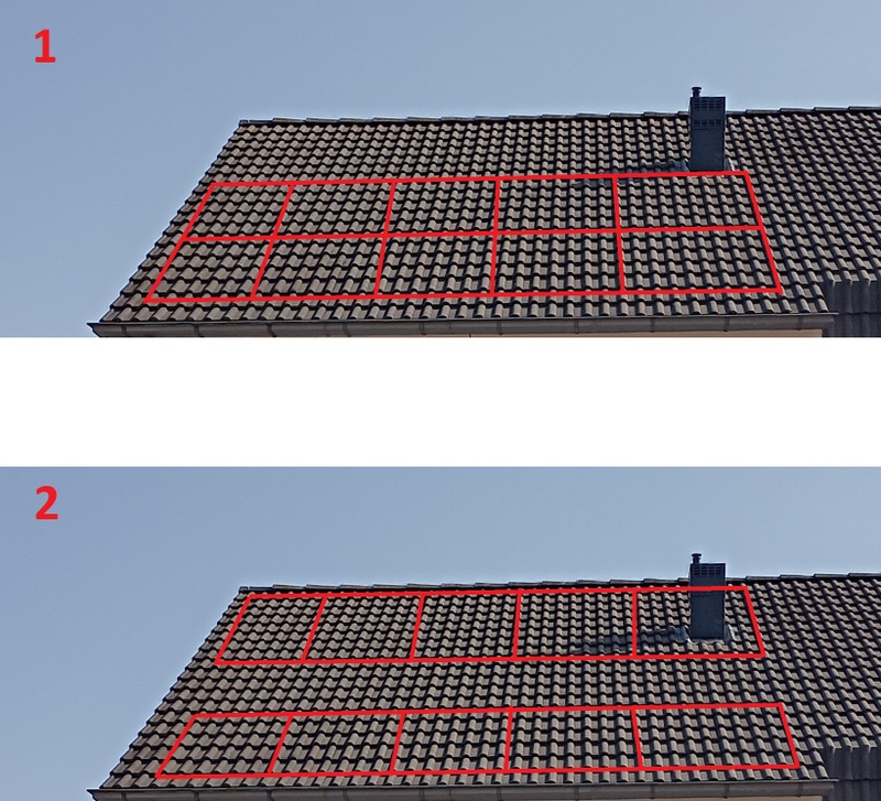

Ik twijfel over de grootte van de PV-installatie, maar ook over de ligging/configuratie. Een tijdje terug heb ik een paar offertes opgevraagd, daarbij was de absolute opbrengst op het oosten het grootst (terugverdientijd kortst). Ik twijfel nog wel eens aan de kundigheid van installateurs, want ik zie hier ook mensen in de buurt die de zonnepanelen aan de andere zijde hebben liggen (woningen staat parallel). Zelf voel ik ook wel iets voor een oost-west opstelling, om zo de opbrengst over de dag te verdelen. Dit lijkt vooral in de toekomst mogelijk interessant te zijn, als de saldering grotendeels verdwenen is (en er wellicht accu's in beeld komen?).
Daarnaast wil ik voorkomen dat het een qua uiterlijk een gedrocht wordt (bijv. heel onlogisch gepositioneerde panelen). Ik ben er inmiddels achter dat ik een rechthoekig opstelling aan panelen het meest netjes vindt (smaakgevoelig ;) ). Daarbij probeer ik ook nog ruimte te houden voor eventuele dakramen in de toekomst. Waar ik aan zit te denken is:
  1. 6 panelen totaal: alle 6 naast elkaar op het oosten in portrait
  2. 6 panelen totaal: elk 3 panelen landscape op oost en op west
Wat mij het meest tegenhoudt is dat mijn energiehuishouding voor de toekomst best onzeker is. Zeker met mogelijke toekomstige grootverbruikers als een elektrische auto of warmtepomp óf vriendin :+ :X... Hoeveel kWh zou er dan bij komen?
Ook zou ik graag willen verhuizen, maar rationeel bekeken is de woningmarkt zo oververhit dat dit niet heel snel zal gebeuren (andere woning kopen is op dit moment als alleenstaande niet te doen). Inschatting: ik zal hier dus makkelijk nog 5 jaar wonen (iets met terugverdientijd)...
Zal ik meer vermogen installeren om de mogelijke toekomst af te dekken? Hoeveel dan? 6 panelen is niet veel voor een gezin, met het oog op eventuele verkoop in de toekomst.
Dan nog even over de techniek. Een vriend van me is ook bezig met zonnepanelen, en heeft een systeem op het oog met micro-omvormers. Klinkt leuk, aangezien je makkelijker kunt uitbreiden, maar het lijkt erop dat hier qua duurzaamheid nog niet veel over bekend is (correct me if I'm wrong). Zoals ik het nu zie is een string-omvormer het meest interessant (hoge efficiency, meest toegepast?)) als je alle panelen in 1 dakvlak hebt liggen en geen schaduw, of een MTL omvormer als je oost-west hebt.
Benieuwd naar jullie adviezen/opmerkingen etc... Thanks in advance! 8)
3 panelen per dakvlak kan alleen met micro's. En omdat het twee dakvlakken worden betaal je ook iets extra installatiekosten.
Sowieso zijn de installatiekosten relatief hoog met slechts 6 panelen.
Op basis van de huidige teruglevertarieven (22 cent / kWh) durf ik het wel aan om aan te raden beide dakvlakken helemaal vol te leggen. Bijvoorbeeld 15+15 x 370 Wp. Aangesloten op bijvoorbeeld een 7 kW 3 fase stringomvormer. (btw voor aanpassen meterkast naar 3 fase kun je op deze manier ook meteen terugvragen)
Als die 22 cent / kWh blijft heb je dat door het schaalvoordeel net zo snel terugverdiend als een installatie met 6 panelen. (binnen 4 jaar)

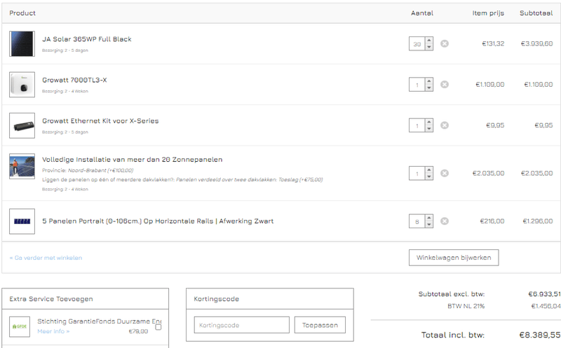

Bijvoorbeeld zoiets.
6934 euro excl btw / 10950 Wp = 0.63 euro / Wp
Bij 22 cent / kWh is de terugverdientijd dan +/- 3.5 jaar. Er komen eventueel nog kosten bij voor de meterkast aanpassen naar 3 fase. Maar meer dan 4 jaar tvt is het niet met de huidge kWh prijzen.
Afbeeldingslocatie: https://tweakers.net/i/b-q-XVwiWXyX6FGcYTiJUC3wJGI=/800x/filters:strip_exif()/f/image/wxOFrG4hC2TcZqdLinSdf86d.png?f=fotoalbum_large
Een kleine installatie met 6 panelen kost per Wp ongeveer het dubbele. Maar de kWh prijs is niet het dubbele van die 22 cent / kWh teruglevertarief.

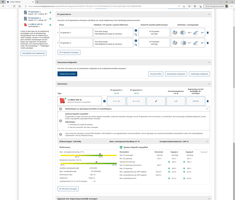

De installateurs hebben me een MTL omvormer aangeboden (die binnen komt te hangen), volgens mij was 6 panelen geen probleem. Het ding kon 2 strings aan..
6 panelen per dakvlak gaat prima met een string omvormer.
Met 3 panelen kom je niet aan het benodigde DC voltage. (tenzij het Sunpower Maxeon panelen zijn, maar die zijn heel duur)
Als je toch 3 panelen per string installeert verwacht ik dat de omvormer sochtends meerdere startpogingen gaat ondernemen. Dan hoor je telkens de relais klapperen.

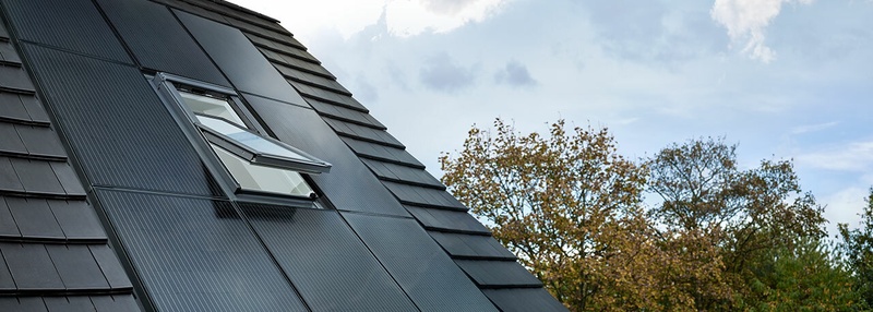

Overigens wil ik ruimte voor dakramen houden... dus 2x volledig dakvlak vol leggen wordt m denk ik niet. Dat zou wel 1 dakvlak kunnen zijn, of bijv. 4x5 panelen boven en onder de 'fictieve' dakramen ;)

Maar micro-omvormers.. is dat interessant als je bijv. 10 panelen legt?

Bij 5 oost plus 5 west ligt wat mij betreft het omslagpunt waar een string omvormer mogelijk wordt. Met meer panelen werkt het beter.

En ik zou dat dakraam nu gelijk meenemen. Die zijn er in +\- dezelfde afmetingen als zonnepanelen waardoor je het mega strak kan aanleggen. En optimaal gebruik van de ruimte.
Afbeeldingslocatie: https://tweakers.net/i/Go4itFx56qx68EmAeQQ5YSCV0N8=/800x/filters:strip_icc():strip_exif()/f/image/b0gyC1ER0fZbrKaJKGQWLjB0.jpg?f=fotoalbum_large
[ Voor 3% gewijzigd door Sethro op 24-03-2022 09:23 ]

Ik wil eigenlijk nog ruimte houden voor dakramen in de toekomst, dus ik denk dat 20 panelen 'mechanisch' wel de max. is. Dan smoelt het ook nog enigszins..
  • DJ-Inventor
  • Registratie: Mei 2016
  • Laatst online: 16-05 17:50
Sethro schreef op donderdag 24 maart 2022 @ 09:22:
Heb ik ooit gezien van Velux, maar dan kom ik met de sporen in de kap niet lekker uit. De panmaat bepaalt de ligging van de dakramen, ik heb een sporenkap waardoor ik al best beperkt ben (je kunt er iet te pas en te onpas sporen tussenuit zagen, ook niet met uitravelen). Mijn oplossing: zowel boven als onder een rijtje panelen in portrait van 5, dan kan ik dakramen er tussen plaatsen en ben ik in de breedte enkel nog afhankelijk van de sporen in de kap. En oja, het budget is ook niet onuitputtelijk dus het is keuzes maken ;)

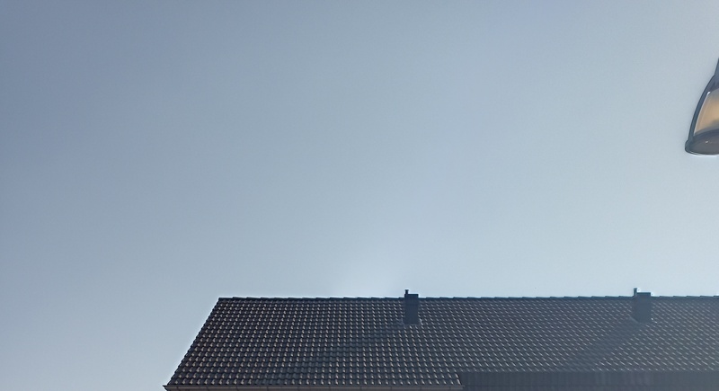

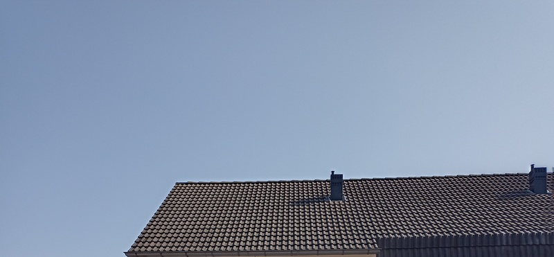

Even een paar fototjes:
10:30u:
Afbeeldingslocatie: https://tweakers.net/i/KFCJJSOoPgjP_i_RwE2kiufZ0xY=/800x/filters:strip_icc():strip_exif()/f/image/z73EEDIXbIxW9ld6EfuY7cMC.jpg?f=fotoalbum_large
10:40u:
Afbeeldingslocatie: https://tweakers.net/i/UW2vJMpd5y79fJGhUXtaIs8hrbA=/800x/filters:strip_icc():strip_exif()/f/image/eYnn8kVMvXZghCB5zGNLIJM9.jpg?f=fotoalbum_large
11:10u:
Afbeeldingslocatie: https://tweakers.net/i/I974BNhZ8A3Q0dNyF8MOtSmdGXc=/800x/filters:strip_icc():strip_exif()/f/image/ZrRfeeIgQrRdTTFxHmq1qKTa.jpg?f=fotoalbum_large
11:40u:
Afbeeldingslocatie: https://tweakers.net/i/ZZZ7AGYzZgjDf_zKwMKlFRs1VJQ=/800x/filters:strip_icc():strip_exif()/f/image/ZCIQgBfWoyeU3UkLkHQcQkCq.jpg?f=fotoalbum_large
12:05u:
Afbeeldingslocatie: https://tweakers.net/i/qoBm5nUCs0XZneyMXHn2B5s84Mc=/800x/filters:strip_icc():strip_exif()/f/image/Qgy9NQ861EC3SdS8ZvYtilP6.jpg?f=fotoalbum_large
Nog een vraag:
Ik las dat de panelen ca. 20 cm uit de kant moeten blijven i.v.m. wind. Ik maak daaruit op dat als ik verticaal gezien 1 pan vrij houd, dat ik dan de panelen mag leggen? Gezien het feit dat er een overstek aan het dak zit van ca. 0,5 [meter].
[ Voor 27% gewijzigd door DJ-Inventor op 24-03-2022 20:34 ]

Ik heb nog een vraag. Idealiter wil ik 2 rijen van 5 panelen leggen, 1 aan de rand met de dakgoot en 1 tegen de nok (alles portrait). Door de positie van de schoorsteen krijg ik er nu geen 5 tegen de nok aan. Ik overweeg dus om 2 rijen van 5 direct boven elkaar te leggen.
Afbeeldingslocatie: https://tweakers.net/i/rrKVS2HebkIRoi_9X6v4zPsElHY=/800x/filters:strip_icc():strip_exif()/f/image/Fdnust5IrVRqacg22eO5dFTh.jpg?f=fotoalbum_large
Mocht ik in de toekomst dakramen willen, dan zou ik wellicht de bovenste rij panelen naar boven willen 'schuiven'. Ik weet ook dat dit niet zomaar is, maar toch (je bedenkt achterdeurtjes). Is het mogelijk dat de kabel(s) tussen de verticale rijen panelen overlengte te geven? Zeg maar ca. 2 meter, om het verplaatsen in de toekomst mogelijk te maken? Dus de pluskabel tussen de panelen uiterst links 2 meter overlengte, en de minkabel...
  • busscherski
  • Laatst online: 23:41
In de ochtend schaduw van een pijpje op je westelijke dak.
In de ochtend doet een westelijk dak sowieso al vrij weinig. Veel verlies door schaduw is dus niet mogelijk.
Als je panelen wilt verplaatsen kun je tegen die tijd altijd een ander stukje DC kabel er tussen zetten.

Ik snap je punt van het vol leggen, enkel zijn er voor mij meerdere beweegredenen. Ik heb nog wel het SunnyDesignWeb ingevuld (Trina 390 Watt), en kom aan dit:
Afbeeldingslocatie: https://tweakers.net/i/PT5lpp8lcERkOQoP2XXw9PtPZzw=/800x/filters:strip_exif()/f/image/RzArKVYheVlec8buyKVD9SpZ.png?f=fotoalbum_large
Zie je hier nog rare dingen in? Mij valt op dat de software aangeeft dat het systeem 'beperkt compatibel' is. Ik denk dat dit weer terug te herleiden is naar 390*20*0,6 = 4680 [Watt]? En aangezien dit onder de 5000 [Watt] blijft, dit geen probleem is?
En werken de Trina zonnepanelen ook met ShadeFix https://cdn.webshopapp.co...5/trina-vertex-385-fb.pdf? Ik bedoel, zoals ik het begrijp kan ShadeFix de zonnepanelen in 3 zones aan- en uit zetten. Is dit met alle PV-panelen toe te passen of moet het paneel nog bepaalde technologie hebben?
  • busscherski
DJ-Inventor schreef op vrijdag 25 maart 2022 @ 10:21:
Nee is geen enkel probleem. Er is ergens een verklaring van SMA dat je ook tot 50% mag gaan.
Je ziet dat SMA 100% energierendementsfactor berekent. Dus dat het niet of nauwelijks aftopt.
Ja alle panelen hebben diodes dus werkt shade fix.
Met shingled panelen zou het iets ingewikkelder kunnen zijn dat weet ik niet precies. Maar de Trina's die je linkt zijn niet shingled. Simpel dus.

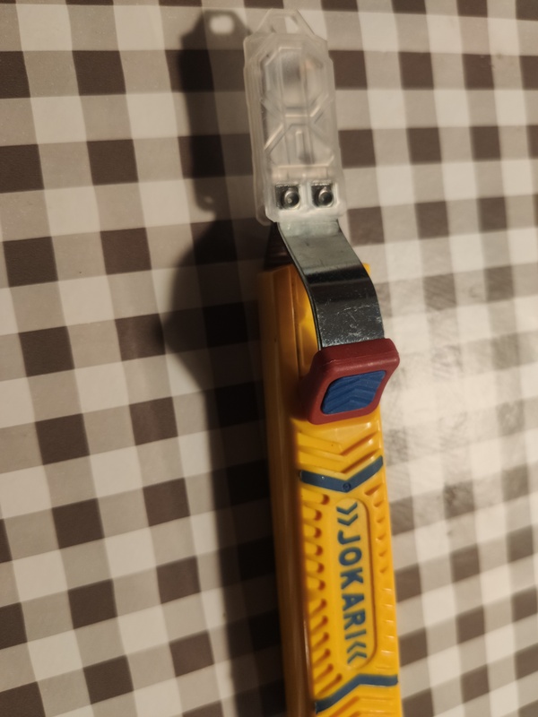

Over een lang stuk strippen is een fluitje van een cent met deze tool van Jokari.
Afbeeldingslocatie: https://tweakers.net/i/wrQKSSp9ghB7wSwd-hn5Dl-UcnA=/x800/filters:strip_icc():strip_exif()/f/image/WSLssgdZXEgMGiURmUpH6b5S.jpg?f=fotoalbum_large
Daarmee draai je eerst een rondje om de kabel en dan trek je hem naar het uiteinde. Werkt super.

De inzichten zijn een beetje veranderd. Een full-electric WP heeft hoogstwaarschijnlijk een 3-fase aansluiting nodig, i.v.m. het 9 kW verwarmingselement wat erin zit. Wellicht is het verstandig om alvast te investeren in een 3-fase oplossing i.p.v. de 1-fase..
De omvormer wil ik eerst direct op de MK aansluiten, volgens SunnyDesign kan dat al met een 5x1,5mm2 kabel. Een PV-verdeler heb ik in eerste instantie dus niet nodig.
Jij zegt in feite dat ik de eventuele WP, die 3-fase is, d.m.v. een PV-verdeler kan aansluiten op zolder, dus ik zou niet met een aparte leiding voor de WP naar de MK hoeven (vermoedelijk heb ik er nog 1 over.. ;) )
