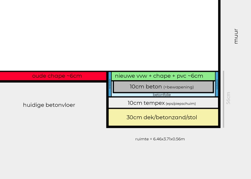

Op terug te komen op mijn vraag. Wij willen de vloer nu gaan vervangen. Dit is momenteel het plan:
Afbeeldingslocatie: https://tweakers.net/i/XCeMfd-y3oHS1chU5O6Ixt_6rFs=/800x/filters:strip_icc():strip_exif()/f/image/pC28NNdzKENOQLtroOjmktnk.jpg?f=fotoalbum_large
De ruimte is dus ca. 6.5 x 3.7m en 0.56 diep
Mijn 'boodschappen' lijstje:
- 7m3 stol of zand > wat zouden jullie adviseren?
^trilplaat huren
- Tempex platen (24m2) > bijv. EPS 100
^hoe bevestig je deze het beste, met montageschuim of tape?
- Afdekzeil voor onder beton
^ adviseren jullie ook een laag zeil onder de tempex?
- Wapening 24m2 + ijzerdraad
- Randisolatie (min. 20m) > hoe hoog moet deze zijn/komen?
- 2.5 m2 beton laten storten
^trilnaald huren
Daarover komt dan noppenplaten met 1 cm isolatie met vloerverwarming. Ditzelfde leg ik ook in de rest van de onderverdieping, hier ligt overal al een betonvloer. Hier dien ik de dekvloeren van ca 6 cm nog uit te kappen met een breekhamer.
Hoor graag jullie feedback en of ik gekke dingen van plan ben.

Over de vloerconstructie zelf kan ik niets zinvols zeggen. Wel de suggestie om wat loze leidingen te trekken. Dat is enorm luxe nu er geen vloer in zit en je toch al hard aan 't breken bent.

Waarom geen schuimbeton inplaats van zand/tempex. Ben je in 1 laag klaar met opvullen en isoleren
Thanks, goeie suggestie! Leg ik die dan het beste in de zandlaag?
En dan uit laten komen op een gesloten wanddoos in de muur neem ik aan.

Tjah. Ik denk niet dat het uitmaakt, kan ook in het beton (als je er geen last van hebt met je vloerverwarming). Als er maar wat ligt.
Daikirai schreef op maandag 13 september 2021 @ 14:30:
Yep!
Daar heb ik eigenlijk geen goeie reden voor.. heb er inderdaad eea. over gelezen maar de mensen waar ik de klus mee ga uitvoeren kenden het niet dus het was mee eerlijk gezegd ontschoten.
Zou dit alle 3 de lagen kunnen vervangen?
Ik ga me er even verder over inlezen!
  • No Hands
  • Laatst online: 20:32
Schuimbeton isoleert prima, ongeveer een R per 10cm. Dus als je je zand en isolatie vervangt door schuimbeton heb je een Rc van 3. Dat is redelijk. voor een vloer.
Schuimbeton is ook veel handiger dan slepen met zand en piepschuim leggen.
Klinkt inderdaad als een strak plan, maar daarboven moet dus wel nog een 'gewone' betonlaag van ca 10cm komen? Wat ik zo snel lees is dat dit gewoon tot onder aan de vloerverwarming kan komen.

Gewoon beton hoeft niet. Je krijg schuimbeton>folie> 7 tot 10cm cementdekvloer(chape?) met hierin de vloerverwarming.
Zo is de vloer bij mijn huis uit 1927 ook opgebouwd. En vergeet inderdaad de loze leidingen niet :)

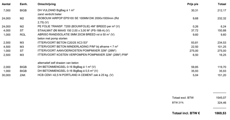

Zojuist offerte ontvangen van het originele plan:
Afbeeldingslocatie: https://tweakers.net/i/PUan09hfXxQXQS5GjxpZmzbk_0g=/800x/filters:strip_exif()/f/image/gWKDvF40UHhPM3cekvBEfWVh.png?f=fotoalbum_large
We laten het sowieso storten, er gaat dus zo'n 360 van die prijs af.
En deze footnote over schuimbeton :?
Afbeeldingslocatie: https://tweakers.net/i/LQPg9o_SLKT92rBjjNdTHUnoFiY=/full-fit-in/4000x4000/filters:no_upscale():fill(white):strip_exif()/f/image/ndgnnNISsA4xVwGHIZXE1eti.png?f=user_large
Heb natuurlijk de prijs opgevraagd. Als deze oplossing me een paar honderd meer kost, maar wel dagen werk scheelt dan teken ik ervoor hoor..

Offerte schuimbeton ontvangen: 1.975 ex
Ik vind het die paar honderd extra wel waard.
Nu is mijn volgende punt het gewicht..
gewicht = 800kg/m3
12m3 schuimbeton op een oppervlak van 24m2
= 9600kg op 24m2
= 400kg/m2

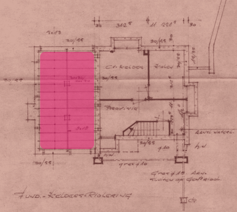

Bouwtekeningen:
Afbeeldingslocatie: https://tweakers.net/i/EmMDTL93-MWXABK5_8BjLxIIw1I=/232x232/filters:strip_exif()/f/image/UaXHVLYSBxNkBjgKHcXuZm2T.png?f=fotoalbum_tileAfbeeldingslocatie: https://tweakers.net/i/NY9rn2dUzhlKCu5q8HvHwmnbnOo=/232x232/filters:strip_exif()/f/image/QtdTtsKKwfJw6k6NvbV4sAT9.png?f=fotoalbum_tileAfbeeldingslocatie: https://tweakers.net/i/UhdnP9IlBW66OEmasc-m20QpSz4=/232x232/filters:strip_exif()/f/image/KX0pKg3Y9aAtaMBBw1FXtuzO.png?f=fotoalbum_tile
Aan een zijde van de kruipruimte is de woning onderkelderd. Zie hier een schets achteraanzicht (niet op schaal). (je ziet de situatie hierboven ook al)
Afbeeldingslocatie: https://tweakers.net/i/bAoHSy7rhy-nE653vTC3vawxIDI=/232x232/filters:strip_icc():strip_exif()/f/image/PHHlG7alFsiHKc3LeSkjIaly.jpg?f=fotoalbum_tile

Ter verduidelijking, het rode vlak is de (kruip)ruimte die met schuimbeton gevuld gaat worden.
Afbeeldingslocatie: https://tweakers.net/i/mdiex63srLZyPwgn-2YKjuRsCI4=/800x/filters:strip_exif()/f/image/0qOuMSHxBKCMmozpCp8KfjEE.png?f=fotoalbum_large
Mij is het volgende nog niet geheel duidelijk m.b.t. constructie / gewicht:
Het schuimbeton direct tegen de gevels aan laten storten / een randisolatie toepassen?
Indien optie 2, neem ik aan dat deze dan de gehele hoogte(50cm) moet bestrijken.
Leverancier van schuimbeton zegt: "randisolatie / afdekfolie mag je zelf bepalen. Als de gaten maar gedicht zijn".
Moet ik mij nog zorgen maken over zijwaartse kracht richting de kelderruimte ernaast, moet dit bijv. tijdelijk gestut worden?

Bij mij is er folie gebruikt, geen randisolatie. Het gaat er volgens mij meer om dat het niet wegloopt. Wel hoog optrekken, dat kun je na drogen weer wegsnijden. Voor de dekvloer (anhydriet in mijn geval) en vloerverwarming is wel een randisolatie gebruikt.
Zijwaartse kracht zou ik me niet zo druk over maken als het een stevig gemetselde muur is, al kan ik dat niet onderbouwen met cijfers.

Randisolatie is om een 'zwevende vloer' te krijgen, met name in je dekvloer (hier in BE: chape) is dat nodig om te vermijden dat je tegels plots in het rond springen door temperatuurverschillen (zomer/winter of vloerverwarming); door randisolatie en uitzetvoegen vermijd je de barsten die zich ook kunnen doorzetten in de afwerkvloer. Dat het (ietsje) isoleert is meegenomen.
Wellicht zal het je geruststellen als je aan de kant van de kelder een laag randisolatie plaatst, kan gewoon plaatje isomo zijn bijvoorbeeld.

Je hoeft geen randisolatie te gebruiken bij schuimbeton. Gewoon de hele ruimte die gevuld gaat worden afdekken met folie. (ook de muren) Tussen je schuimbeton en je dekvloer komt ook folie. De randisolatiegebruik je zoals hierboven ook al gezegd tussen je dekvloer en muur.

Alleen het schuimbeton, als vervanging van de (rotte) houten draagvloer/kruipruimte.
De opdracht is uitgezet bij ABC Beton, al hebben zij dit uitbesteed aan Isotera uit Belgie (woning is dicht aan de grens).
Hierbovenop (en in de rest van de woning) komen nog noppenplaten met vloerverwarming en ~6cm chape.
Dit laat ik elders doen. Vloerverwarming in de schuimbeton klinkt mij nieuw in de oren. Lijkt me ook wat vreemd aangezien dit een redelijk isolerende laag zou moeten zijn. Kan me voorstellen dat dit de warmte slecht zal geleiden, maar ben absoluut geen specialist op het gebied ;)

Vloerverwarming in het schuimbeton is idd onzinnig. Wel is de machine voor schuimbeton vergelijkbaar met die voor chape (ondervloer dacht ik in NL). Normale opbouw:
- water, electriciteit, ....
- plastic folie (tegen optrekkend vocht)
- isolerende laag (schuimbeton, PUR/PIR/...)
- vaak nog een plasticfolie (met ruitjespatroon om je vloerverwarming uit te meten)
- vloerverwarming (ik heb isobeton laten leggen, daar kan je met plastic clips de buizen in vastprikken, best gemakkelijk en vlot zelf te doen).
- uitzetvoegen inplannen in vloerverwarming (beschermingsbuis rond de vloerverwarmingsbuis waar je door de uitzetvoeg gaat); bij tegels uitzetvoeg netjes onder deuren en in voegen (tegels uitmeten, reken ook de voegbreedte mee, zorg dat je niet met enkele cm dikke tegel eindigt bij de muur. Ik heb 2 uitzetvoegen die nagenoeg onzichtbaar zijn; netjes in volle tegels kunnen leggen; je ziet alleen dat de silicone iets meer blinkt dan het voegsel).
- chape (of anhydriet); zorg dat de vloerverwarming op (lucht)druk staat zodat breuk meteen opvalt (bij zelfbouwfirma's geeft dat je garantie).
- lang genoeg drogen
- opstookprotocol doorlopen (ook afkoeling, belangerijk!) Spreek af met de firma die chape heeft gelegd wanneer je mag opstoken.
- afwerkvloer leggen.
Noppenplaten lijken me onzinnig, kost veel geld terwijl je evengoed kan met metalen netten werken (als je niet in de vloer kan prikken met clips, dat is nog gemakkelijker).
