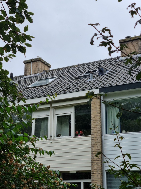

Aantal bomen aan de overkant, schoorstenen die uitsteken. En een deel van de panelen moeten aan de andere kant omdat er niet genoeg ruimte is.

De zon komt op aan de voorkant van de woning, hier wil hij zoveel mogelijk panelen leggen. Verwacht ca 10 panelen te kunnen plaatsen. Aan de achterkant zouden dan 6 panelen geplaatst moeten worden. Waarvan 4 op de dakkapel aan de achterzijde.
Aan de voorzijde heb ik 2 dakramen in het midden. Een kleine en een grote. Aan de overkant van de straat staan erg hoge bomen en flats. Deze staan wel een stukje verder waardoor de zon er grotendeels bovenuit komt op een groot gedeelte van de dag. Maar die zullen ook panelen meer in de schaduw gaan leggen verwacht ik. Nog meer ter verduidelijking nodig?

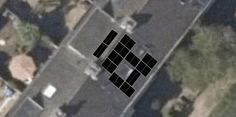

Onderstaande afbeelding heb ik gevonden op de site van Zonatlas. Ik weet niet of dit betrouwbaar is. Maar dan heb je denk ik een goed beeld van de ligging.
(Afbeeldingslocatie: https://tweakers.net/i/4fMNwN-XX4TDLNSRfbHr_cgJfu4=/full-fit-in/4000x4000/filters:no_upscale():fill(white):strip_exif()/f/image/imAN6yA9B2wPetYWvvKupefj.png?f=user_large

Met 4+2 panelen op een oriëntatie wordt het serieus opletten. Hoe gaan de panelen precies liggen?

@Ronald, hoe bedoel je hoe gaan ze precies liggen? Daar heb ik nu geen zicht in nog.

Dat ga ik zeker zonder legplan niet eens berekenen.
Voorlopig advies: andere installateur: deze snapt SolarEdge niet

Foto boven woning vanuit offerte van Coolblue. Afbeeldingslocatie: https://tweakers.net/i/v3WIwzs2LW0mubtkDqw5yPOA4mk=/800x/filters:strip_exif()/f/image/JoMiyd0wT5s3i37waJCs12S0.png?f=fotoalbum_large
Foto voorkant. Kan deze lastig nemen omdat er bomen voor onze woning staan. Dit zijn (nog) kleine bomen en groeien erg langzaam. De woning loopt van midden schoorsteen tot midden schoorsteen.

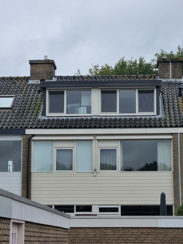

Foto achterkant woning
Afbeeldingslocatie: https://tweakers.net/i/O2X9k8cfKtyjB73RgzkRlCIlTVE=/x800/filters:strip_icc():strip_exif()/f/image/PTSx85BQRZ33OZIZI0mH5Ovl.jpg?f=fotoalbum_large
Dakhelling: 35,5
Beschikbare (dak)ruimte
23 m2 aan de voorkant als ik de dakramen eraf haal.
Schaduw
Aan de voorkant is enige schaduw op het dag wanneer de zon laag staat ivm hoge bomen en flats aan de overkant van de straat, ook zal de schoorsteen schaduw veroorzaken. Deze is redelijk groot. Deze schaduw kan ik lastig inschatten of tekenen. Aan de achterkant is er in principe geen schaduw, behalve van de schoorsteen.

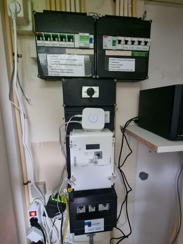

Ik heb een foto van mijn meterkast erbij gedaan. Ik kreeg ook het advies om wellicht de meterkast ook te vervangen aangezien deze dan ook btw vrij is en helemaal up to date is.

@crownfire Je hebt 3 fase, maar gebruikt er zo te zien maar 2 van.
Meterkast is oud, er zitten 5 groepen per aardlek, tegenwoordig mag max 4. Geheel vervangen. Kosten mogen mee met BTW aftrek.
Hoe breed is de beschikbare ruimte, hoe breed/hoog is het grote dakraam, wat is de positie van rechts/boven/onder/whatever?
Coolblue heeft er wel Tetris van gemaakt...

@crownfire Je hebt inderdaad een 3-fase aansluiting. Dat je geen 3-fase krachtgroepen ziet is logisch als je geen apparatuur hebt die dat nodig heeft. De aardlekschakelaar met groene sticker is tegenwoordig niet meer veilig, want die werkt niet goed met schakelende voedingen in je apparatuur (en tegenwoordig heeft bijna alle apparatuur een schakelende voeding). Verder is hij wat krap en zitten er teveel groepen op een aardlekschakelaar (of niet, maar dan zijn er groepen zonder ALS-beveiliging).
